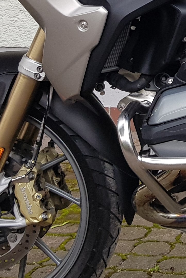

Vorne hab ich ne dezente Kotflügelverlänegrung gewählt. Lässt sich super mit Uho Por verkleben und hält bombig ohne unschöne Schrauben oder Nieten
Hallo ins Forum;
ich bin auf der Suche nach so einem dezenten Spritzschutz / Kotflügelverlängerung für vorne zum Kleben. Schrauben mag ich nicht und die, ebenso wie die zum Klemmen, wirken mir irgendwie zu wuchtig und auffällig.
Leider finde ich die im Zitat verlinkte bzw. abgebildete Version nicht mehr.
Hat Jemand was vergleichbares?

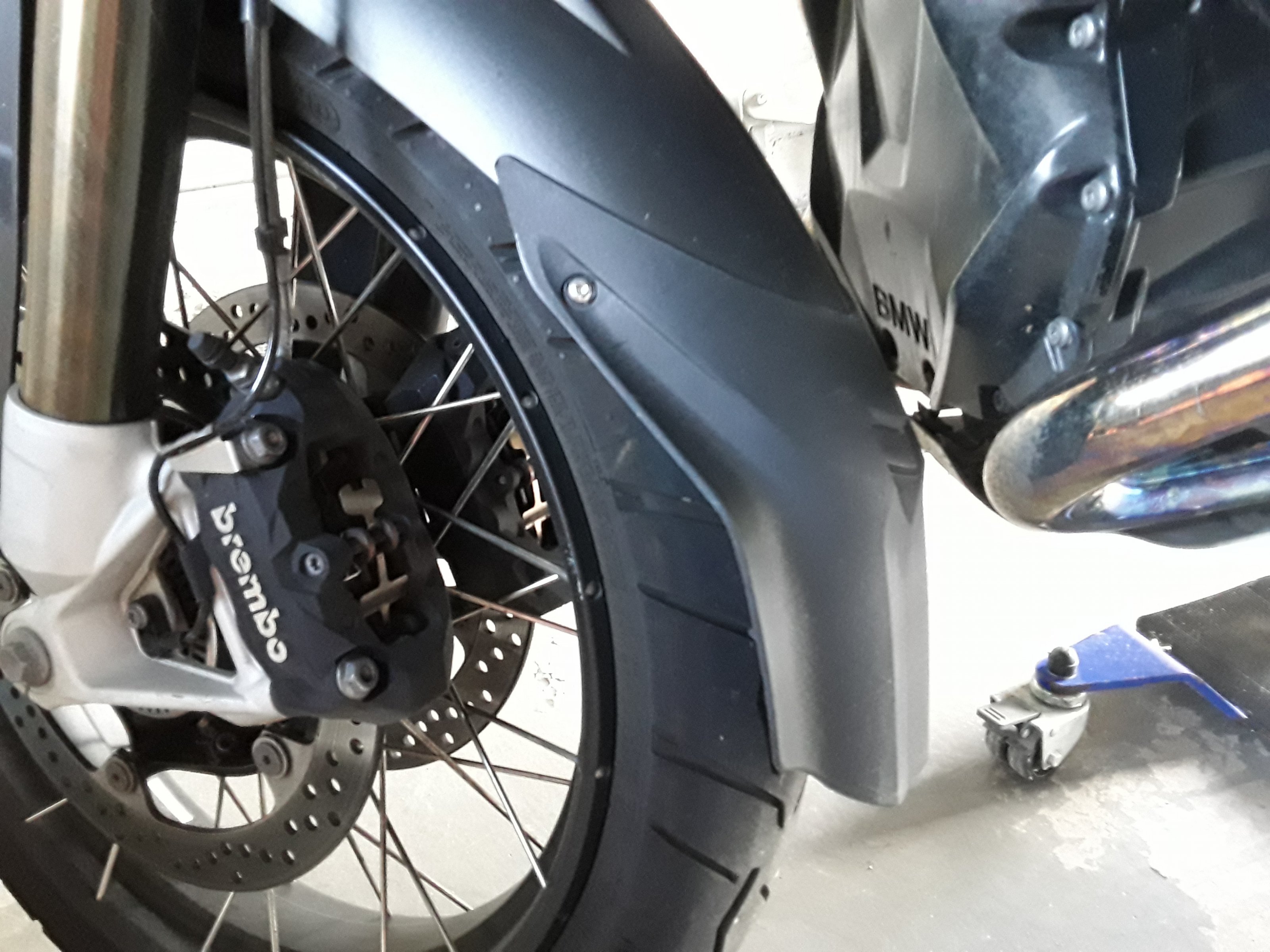

hatte an unseren GSsen diese hier angebracht:
Kotflügelverlängerung "Extenda Fenda" passend für BMW R1200 GS LC, Adventure & R1250 GS
Allerdings nicht geschraubt sondern ebenfalls geklebt. Dazu von Würth "Klebt und Dichtet Top" verwendet. Hält einwandfrei. Zur Montage wie Pendeline vorgegangen, den Kotflügel/Spritzschutz ausgebaut, die Klebeflächen angeraut und das Ganze vor dem Einbau über Nacht trocknen lassen.
Leider nur dieses Foto vorhanden:

Immer nur Schrauben. Oder nieten. Das Teil kommt eh nie wieder ab, aber der Schaden, wenn sich eine Verklebung löst, kann immens sein.
Kurvenking
Kurvenking
27.06.2022
1.006
Mit Schrauben sieht es aber Sch…. aus!

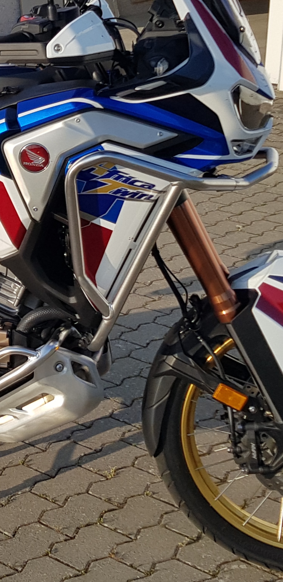

Sieht generell schei.e aus, da machen die Schrauben auch keinen Unterschied. Aber für Viel/Ganzjahresfahrer halt praktisch.
Das ist ja auch der Grund weshalb BMW es nicht ab Werk besser löst.
Bei meiner Honda ATAS hatte ich einen von Puig etwas gekürzt und verklebt. Bei sachgerechter Anwendung hält das bombig und sah akzeptabel aus
Nur als Beispiel mal ein Bild davon anbei.
Viele der im Netz angebotenen Verlängerungen für die GS wirken durch Kantenstruktur oder Profilierung zusätzlich wuchtig und können nicht gekürzt werden.
Die von mir im Eingangsposting gezeigte ist da ein positive Ausnahme.
Die in diesem Posting gezeigte ist da auch optisch günstiger. Danke @KJB
Es gibt ja auch noch welche die nur geklemmt werden, was aber auch Spuren hinterlässt und eine unschöne Kannte auf dem Kotflügel bildet wegen der Überlappung von Kotflügel und Verlängerung und der Einklemmung.
Ich bin da immer noch unschlüssig.... .
