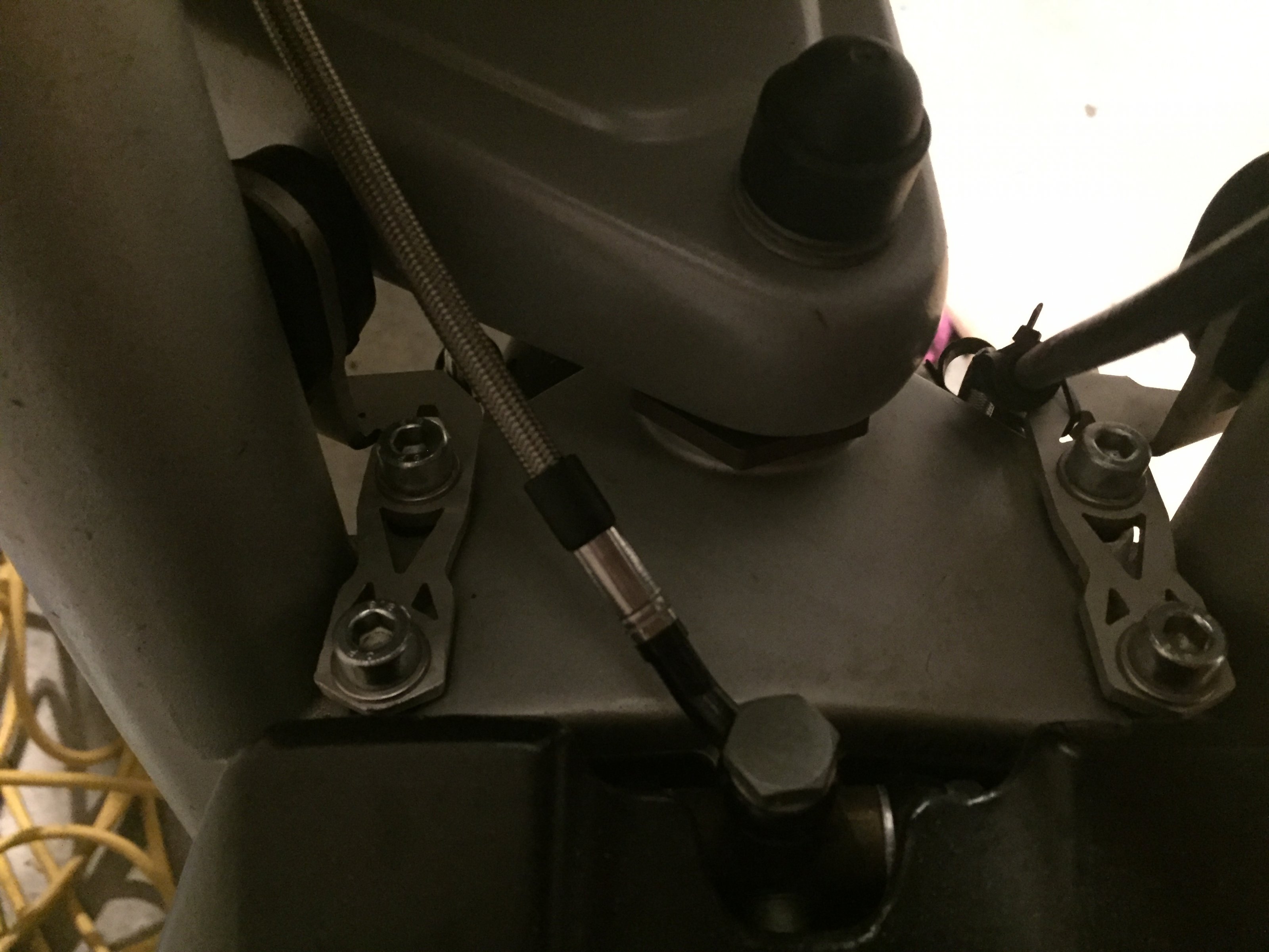

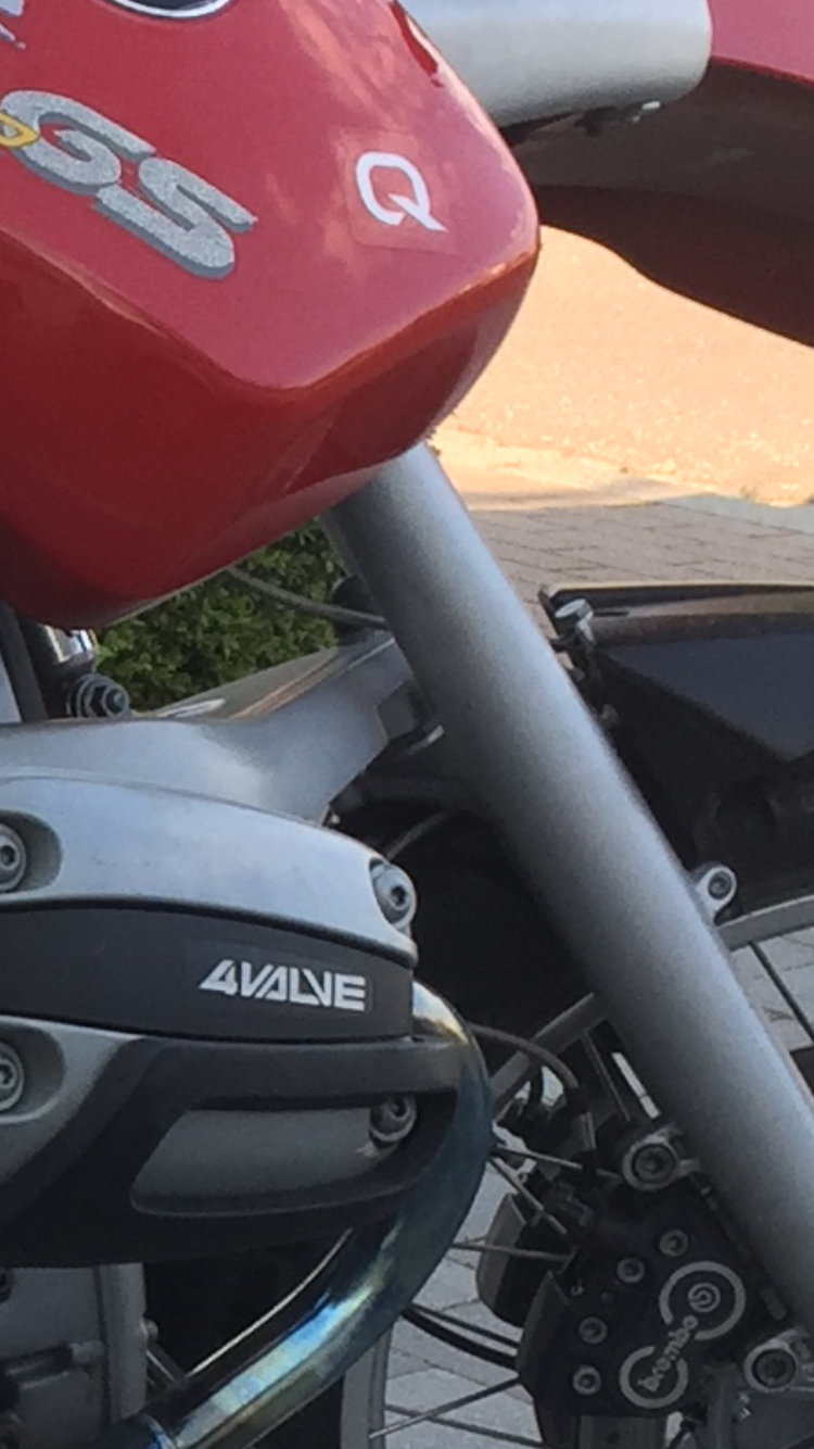

Ausmessen, 2xTürstoppergummi 5mm höher kaufen, ankleben.
So ähnlich hatte ich das zuerst auch gemacht. Da wo der Gabelholm beim vollen Einschlag Richtung Telelever geht, kann man ein entsprechend dickes Stück (+-5-7mm) Hartplastik/Hartgummi auf den Telelever kleben. Mit M3 doppelseitigem Klebeband hält das bombe.
Zufällig bin ich bei ebaykleinanzeigen mal über einen Lenkanschlag gestolpert. Da ich gerade den Apfel und das Ei übrig hatte stoppt der jetzt den Lenkeinschlag. Der ist auch bei meiner GS nötig, da der serienmäßige in der oberen Gabelbrücke abbebrecht ist.

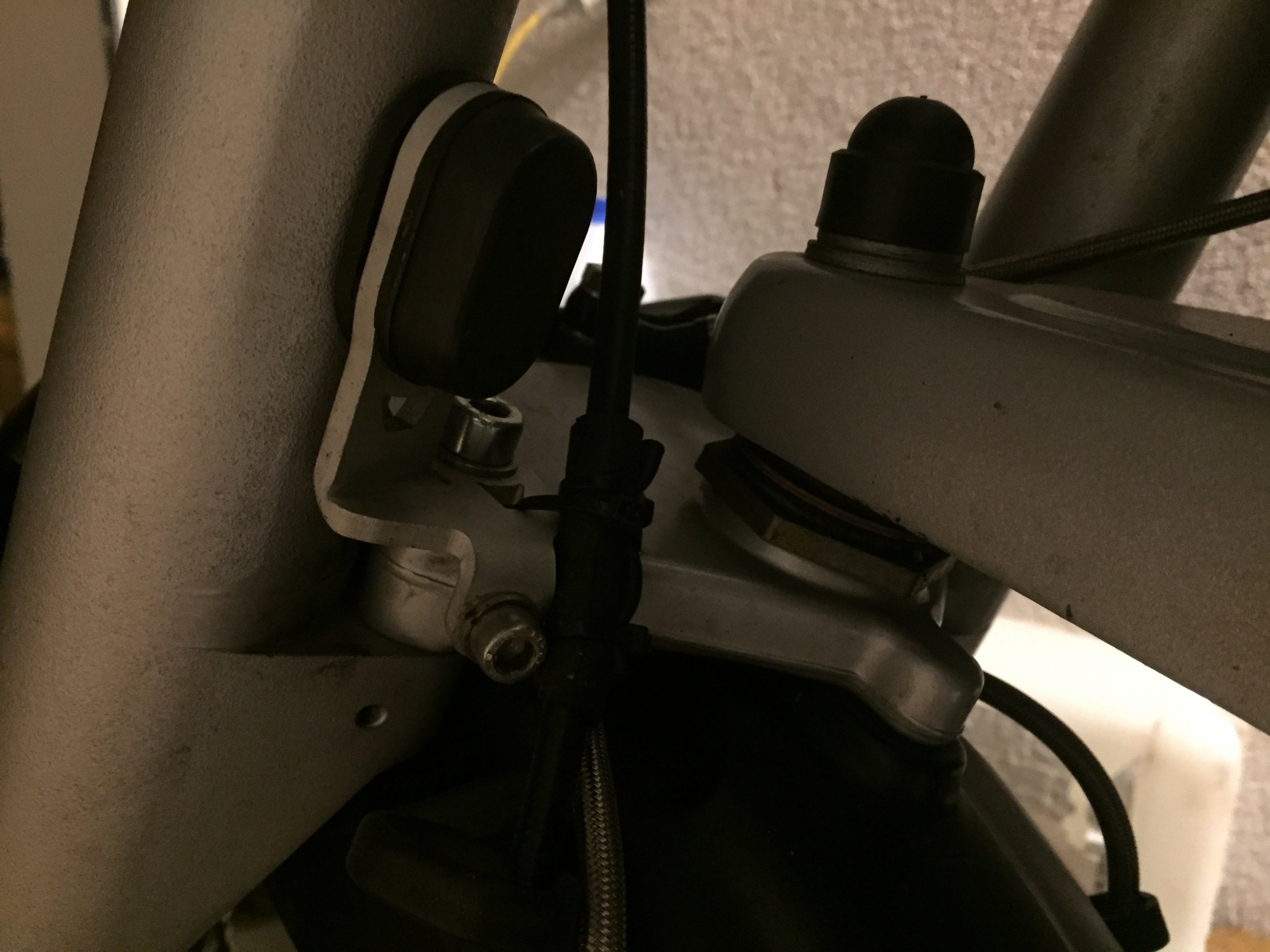

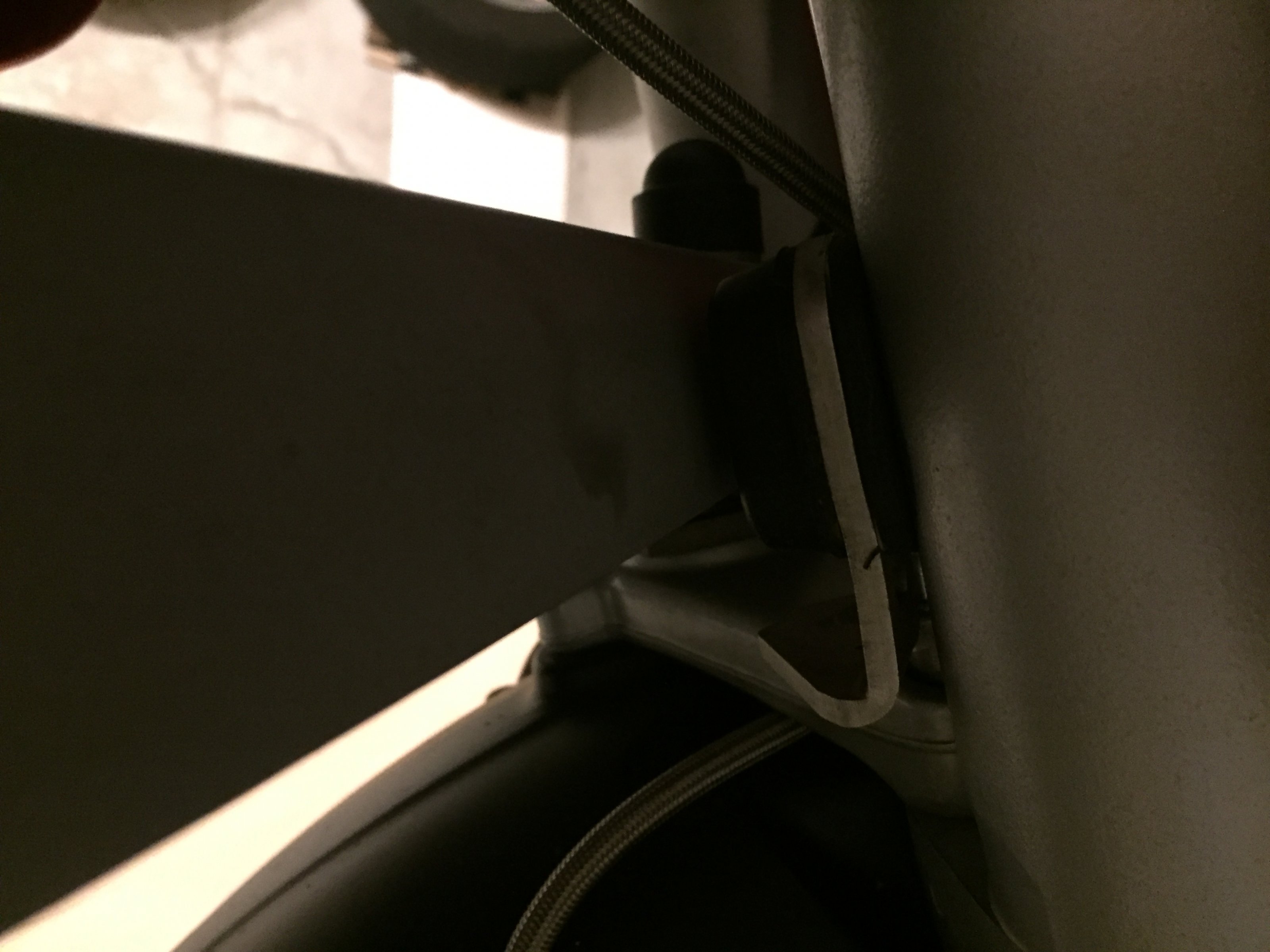

Hallo
hier noch eine Variante. Die hat den weiter oben gezeigte Lenkanschlag abgelöst.
Hab ich mal in der kleine Bucht gekauft.
Glaube ist von Touratech.
Grüße Jürgen
6FD1F95E-50F9-4869-BFEE-1C000F4E2368.jpegE53C94EF-3007-4852-8D6F-7EFA8D1DF732.jpeg0B08F78D-D2CC-4F99-8DF4-0C8242D4EB5F.jpeg
