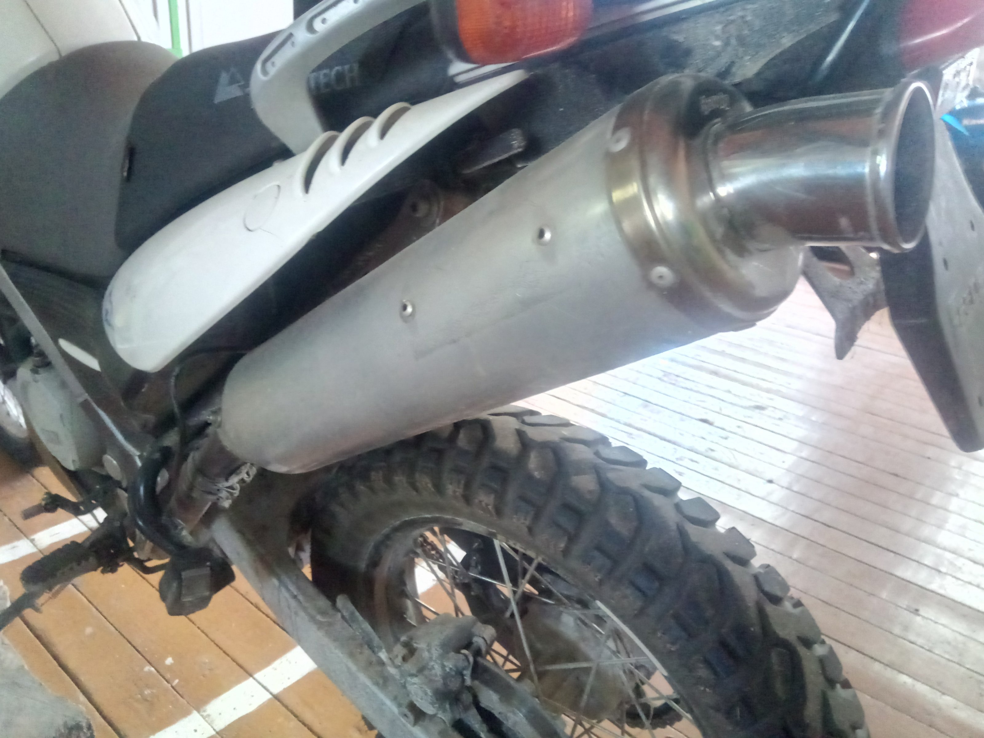

wirklich empfehlenswert ist als Einzel-ESD "imho" nur der Sebring, und den gibt es nicht mehr neu und gebraucht ist das auch Goldstaub.
Ich fahr einen Devil, Lautsträrke ist akzeptabel, Paßgenauigkeit, Gewicht und Finish gefallen, aber eben ohne Papiere.
