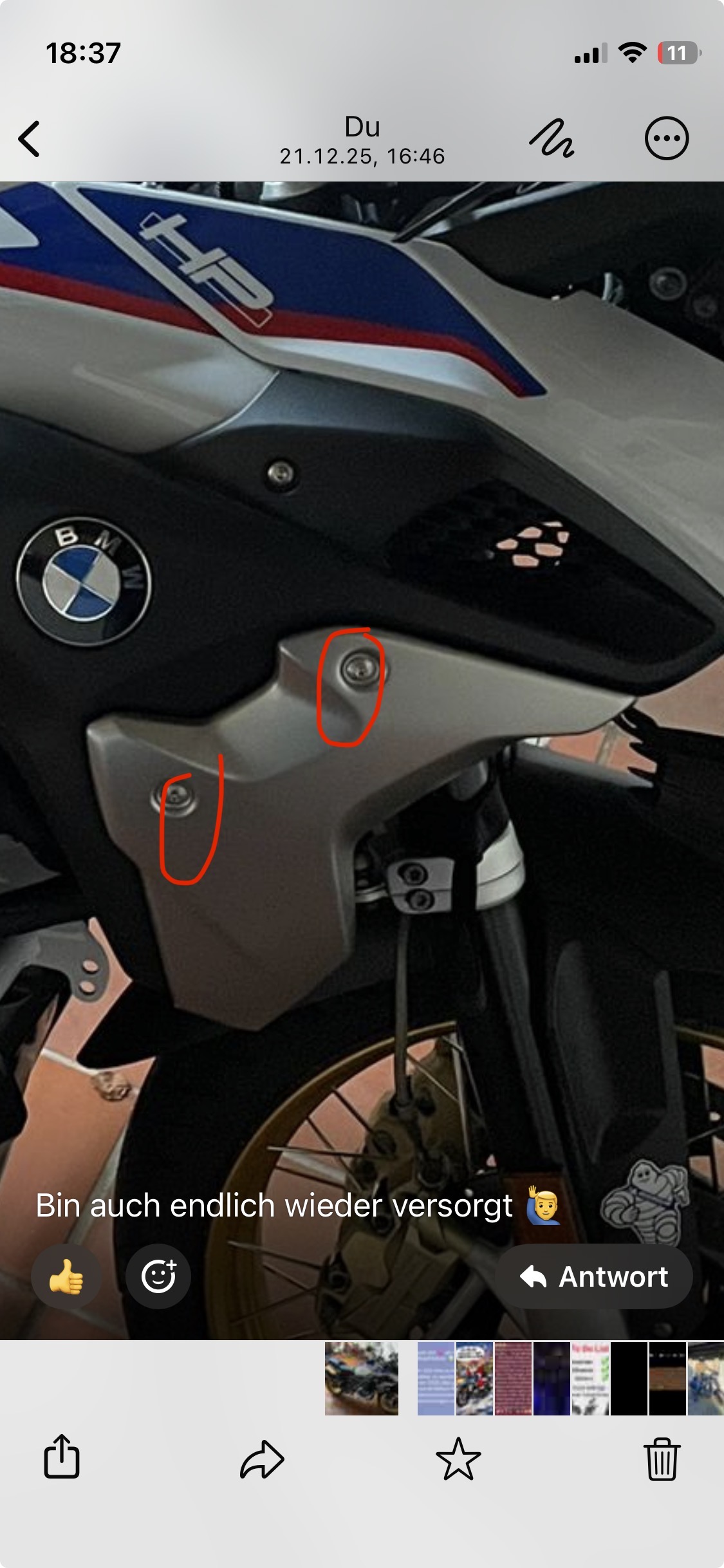

Moin, kann mir jemand sagen, wo ich diese Schrauben in schwarz bekomme? Hab die Bleche schwarz pulvern lassen, da passen die silbernen nicht so.

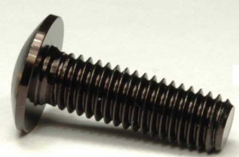

Die Gleichen gibt es bei BMW selbst auch in Schwarz. Ähnliche im Netz.
Gib mal „Karosserieschraube schwarz Torx M5, oder M6.“ ein.
Größe weiß ich nicht mehr. Kannst ja abmessen.
Schwarze Blenden habe ich auch, aber habe die Originalen drin gelassen, da dahinter die schwarzen Plastikteile ja auch diese haben. Außerdem ist auch das Emblem Silber ummantelt. Das passt schon.

Wenn Schrauben "nichts" halten müssen (wie bei einer Verkleidung) dann Al-Schrauben, schwarz eloxiert.
Schwarze Stahlschrauben sind meist nur brüniert und somit rosten sie ziemlich schnell.
Als "Schnellmassnahme" kann man "silberne" Schrauben entfetten, warm machen (180°C) und ihre Köpfe in dünnflüssigen Lack tunken.
