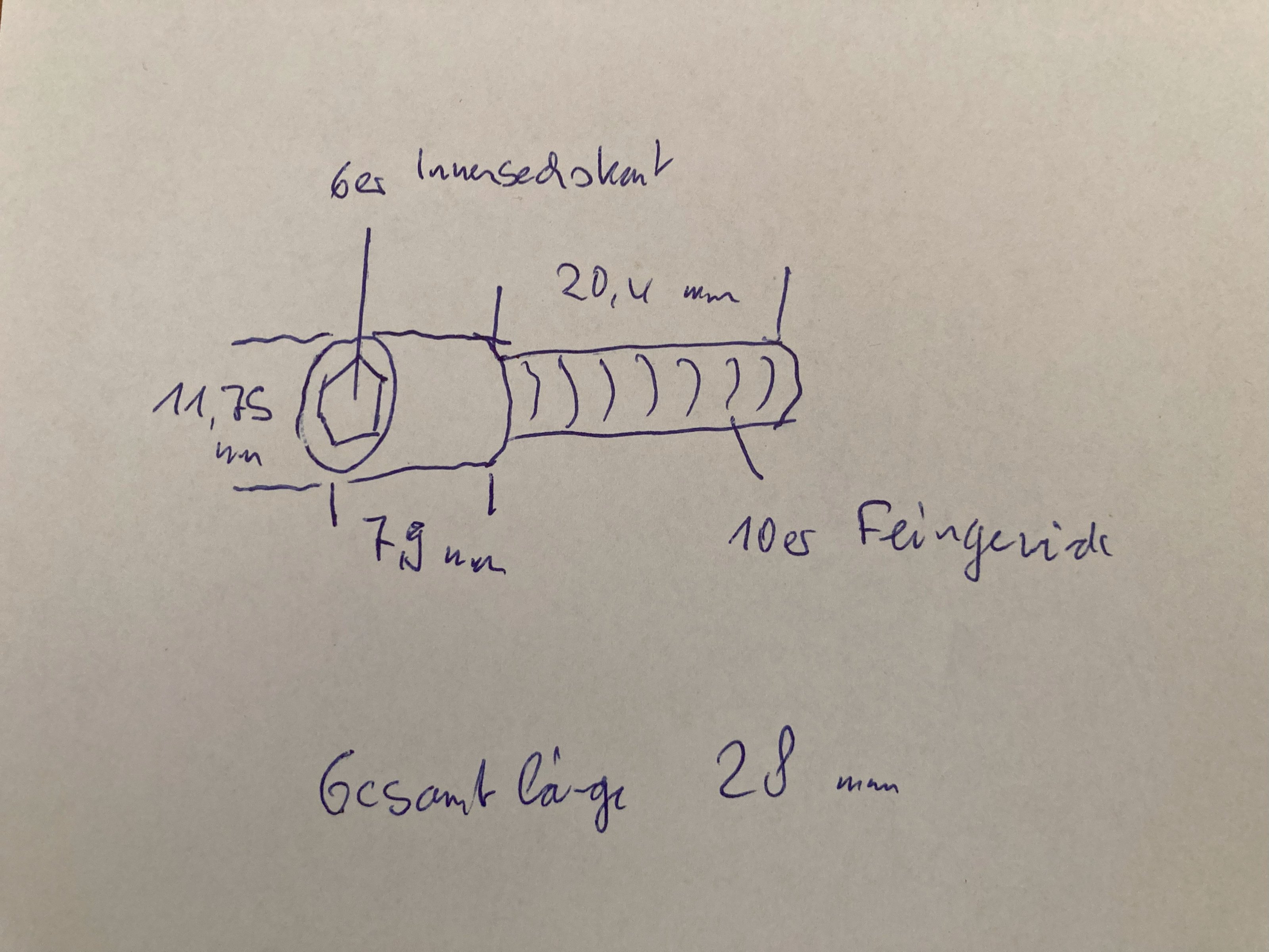

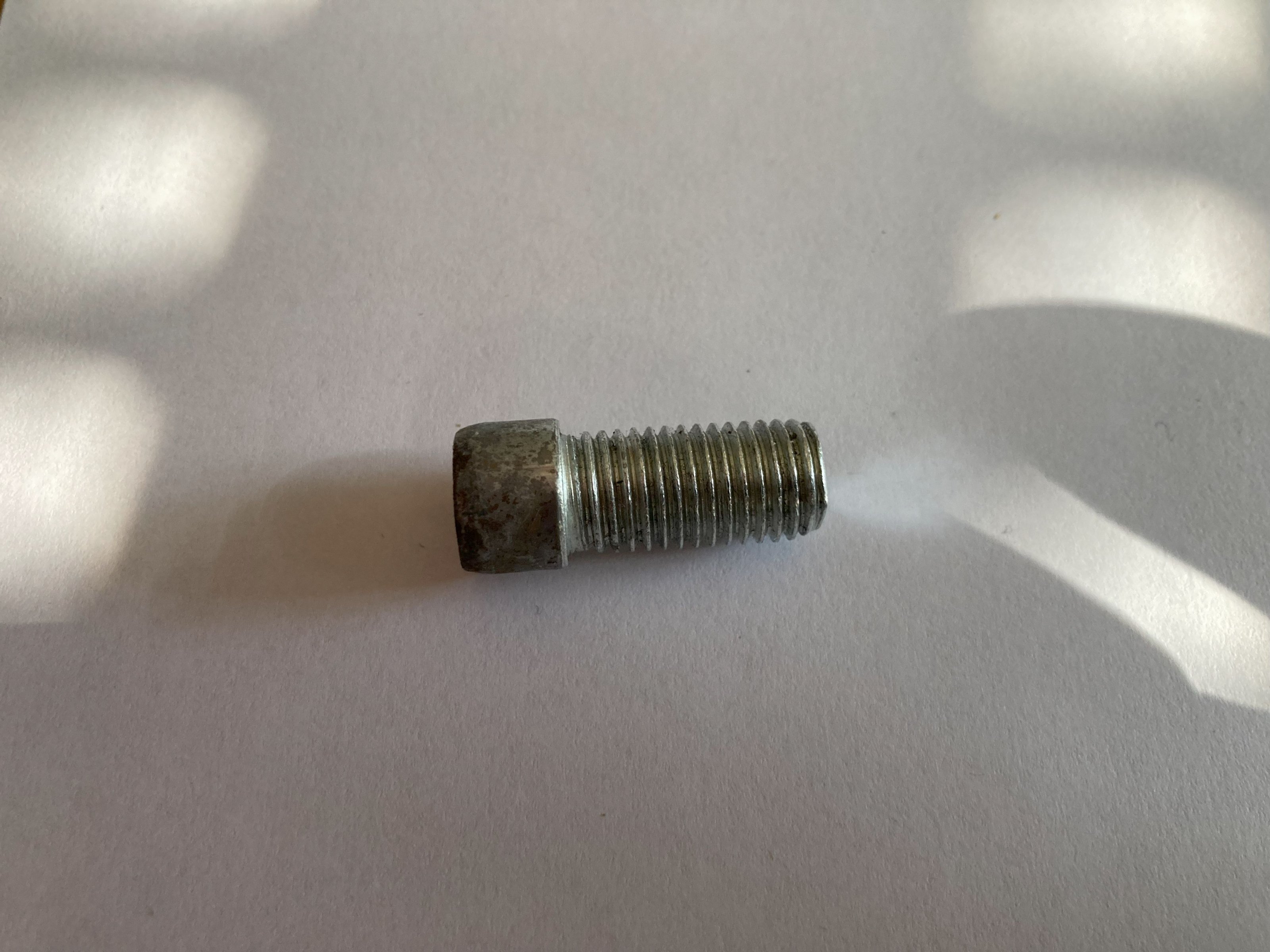

Ich habe an meiner Affentwin Spiegelverlängerungen (die würden an einer GS vermutlich auch funktionieren). Statt des Spiegels wird die Verlängerung mit einer Schraube in das Gewinde an der Lenkerarmatur geschraubt, der Spiegel selbst wird dann drei Zentimeter weiter außen eingeschraubt. Klappt 1a.
Jetzt ist mir aufgefallen, dass die Schrauben das Blühen angefangen haben, ich würde sie gern durch Exemplare aus Edelstahl ersetzen. Doch woher bekommen? Zwei Baumärkte, der Louis und der Polo in Augsburg hatten sie schon mal nicht.
So sieht so eine Schraube aus:
Und das sind die Maße, die ich gemessen habe:
Das Gewinde hat denselben Durchmesser wie eine M10-Schraube, aber offenbar eine feinere Steigung. Im Baumarkt konnte ich eine M10-Mutter nicht auf diese Schraube drehen. Das Gewinde dürfte das Standard-Gewinde sein, mit dem überall auf der Welt Motorradspiegel festgeschraubt sind.
Dieses Posting verfolgt jetzt zwei Ziele:
Erstens: Kann mir jemand sagen, was das für eine Schraube ist und wo man die online bestellen kann?
Zweitens: Habt ihr Quellen, die einem auf Basis einer solchen Skizze Schrauben identifizieren und ggfs. verkaufen? Ich war früher manchmal beim Schrauben-Preisinger in München am Altstadtring. Denen hast du eine Schraube auf den Tresen gelegt, und dann ging der Mitarbeiter brummelnd nach hinten und kam mit einer solchen Schraube zurück. Nur möchte ich ungern für zwei Schrauben 130 km weit fahren - und ich weiß ja gar nicht, ob sie die da haben.
Könnt ihr mir helfen?

Ich hab das mal am Bildschirm aus dem Foto rausgemessen, die Schraube hat, wie zu erwarten war, 1,25 mm Steigung.
(Bild vergrössert, Gewindedurchm. = 10 mm, 5 Gewindegänge abmessen, den Massstab von der Bildschirmvergrösserung einbeziehen.. Fertig. )
Die ganzen Spiegelverschraubungen mit M10 sind "normalerweise" M10x1,25 Feingewinde. Regelsteigung bei M10 ist 1,5, die verwendet auch BMW, jedenfalls bei meinen beiden BMW Mopeds.
M10x1 habe ich noch nie bei einem Spiegel oder -Adapter gesehen.
Bei der Länge einer Schraube wird im Standard nur die Länge des Schaftes angegeben, egal, ob Vollgewinde oder Teilgewinde. Die Kopfhöhe ist sowieso genormt.
Die hier gesuchte Schraube ist also eine Zylinderschraube DIN 912 (oder ISO 12474) M10x1,25x20 A2 oder A4.

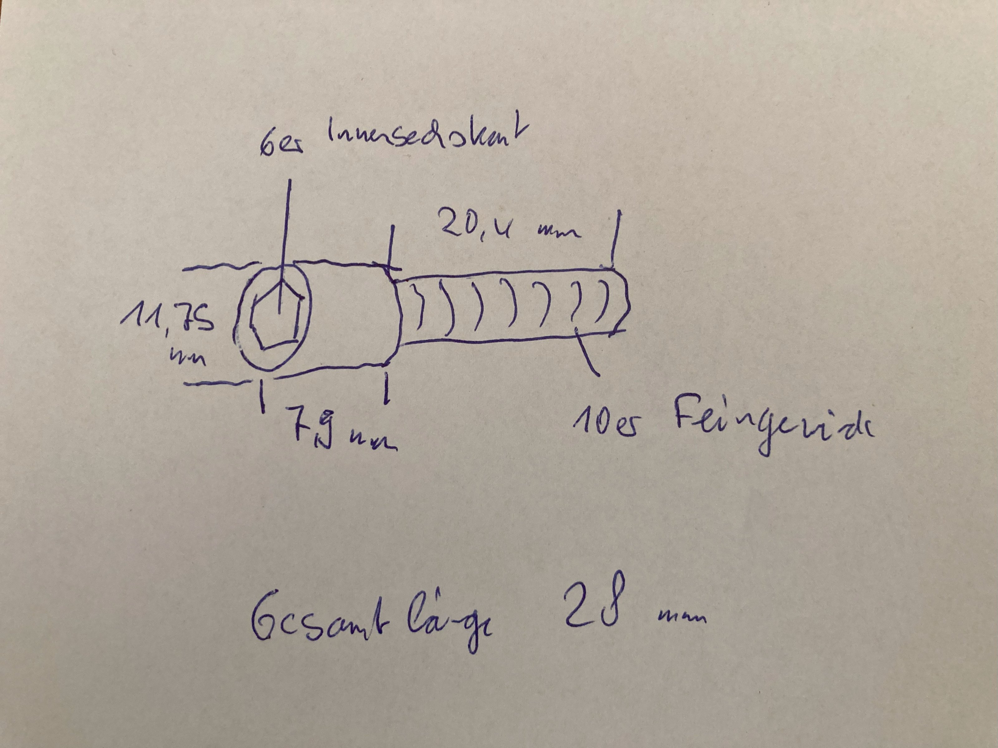

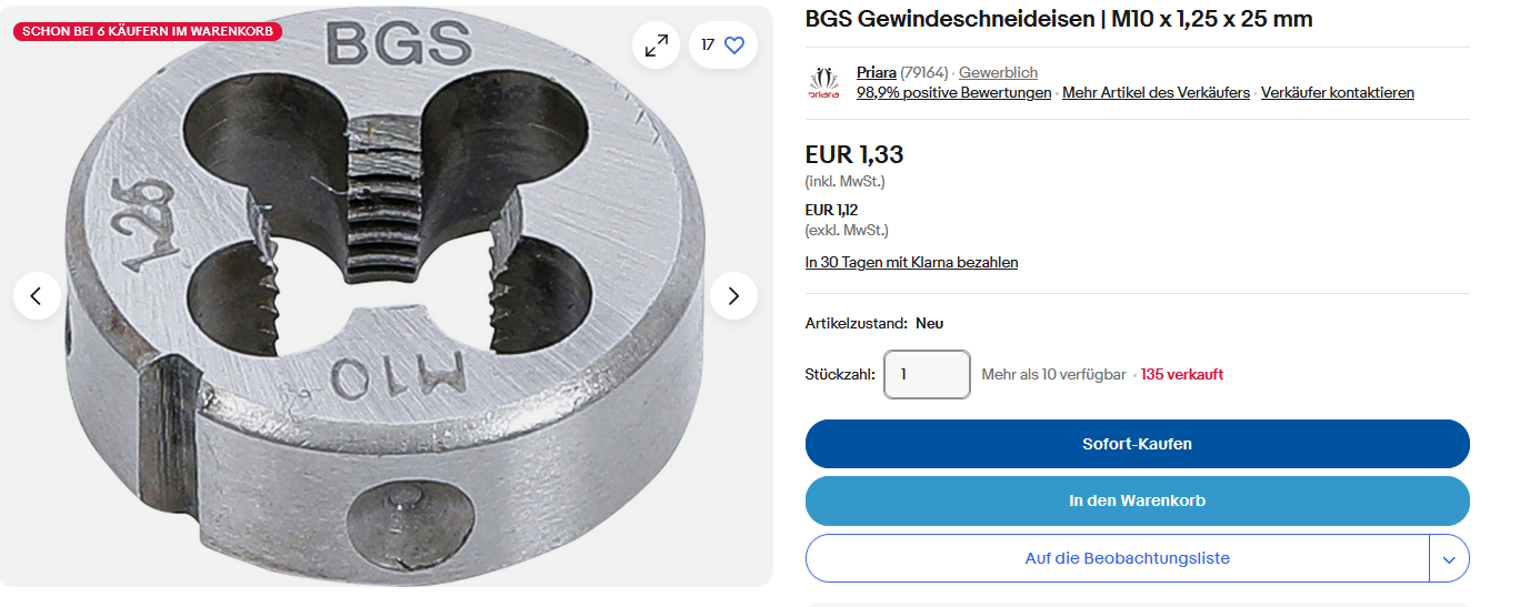

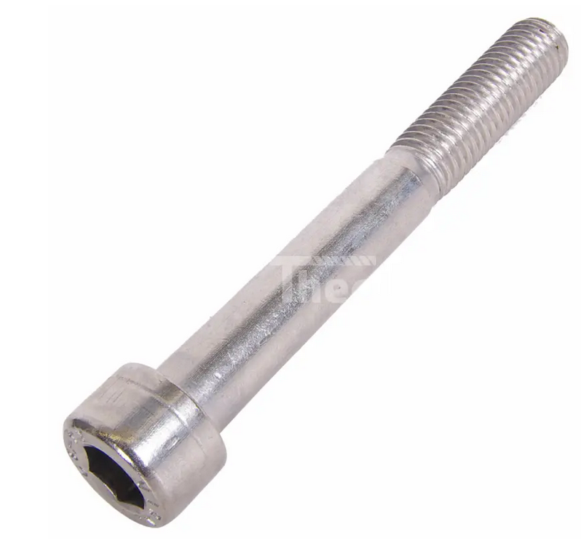

Ich mache mir solche Schrauben ja selber, nehme eine lange Edelstahl-Schraube aus meinem Schraubenfundus, die einen ausreichend langen Teil ohne Gewinde hat:
schneide die Länge passend und dann wird das Gewinde mit einem Feingewinde-Schneideisen (hab ich halt alles da) geschnitten.
Vorher auf der Drehbank den Kopf noch auf den gewünschten Aussendurchmesser abdrehen.
Letzteres geht provisorisch auch mit einer Bohrmaschine und einer Flex.
Also einfach ein Schneideisen kaufen und selber machen!
Ja das ist auch eine Möglichkeit, die aber nicht jeder hat. Man muss zum selbermachen sowas machen wollen, handwerklich können und man muss die notwendigen Werkzeuge und Maschinen haben oder eine Zugriffsmöglichkeit darauf.

Eine Bohrmaschine und eine billige Flex haben ziemlich viele Haushalte (Flex nötigenfalls kurz leihen im Freundeskreis) , damit sind 99% der nötigen Anschaffungen schon getätigt....

Das Problem bei den Amazon-Schrauben ist der Durchmesser des Schraubenkopfes. Der passt nicht.
Muss es denn unbedingt eine Edelstahschraube sein? Von den Abmessungen scheint es doch sehr schwer zu sein so eine in Edelstahl zu bekommen.

Es geht nicht nur um das Gewinde.
Es geht um das Mass des Schraubenkopfs der versenkt eingeschraubt wird.
