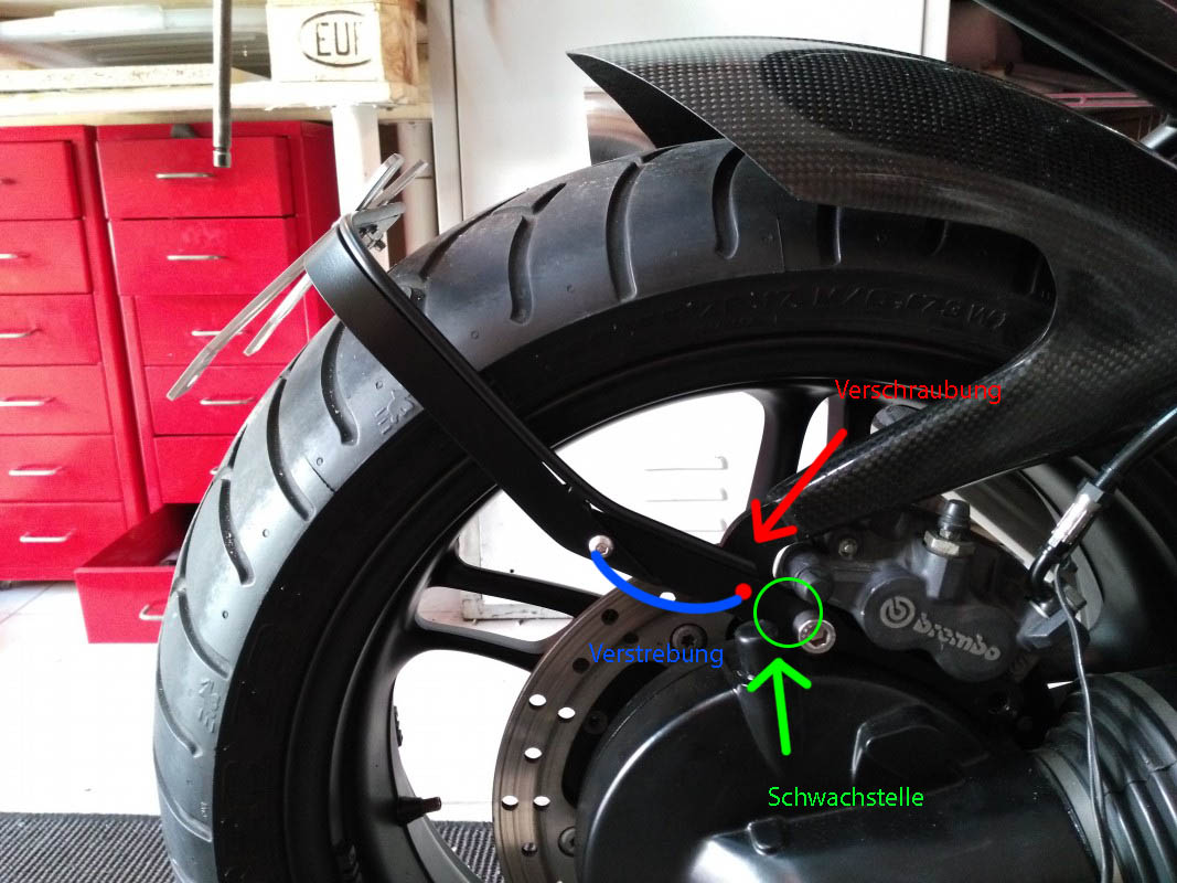

Hier das Bild.
-Das Blau soll eben so überbrückt werden.
Man könnte hier natürlich auch ein T oder C Profil einschweißen und gut ist. Möchte es aber etwas spezieller haben ;)
Der Teufel steckt im Detail, für viele ist es sicher unverständlich warum ich so einen Aufwand wegen diesem Teil betreibe. Hoffe aber das es ein paar verstehen das und mit mir an der geeigneten Lösung suchen werden ;)

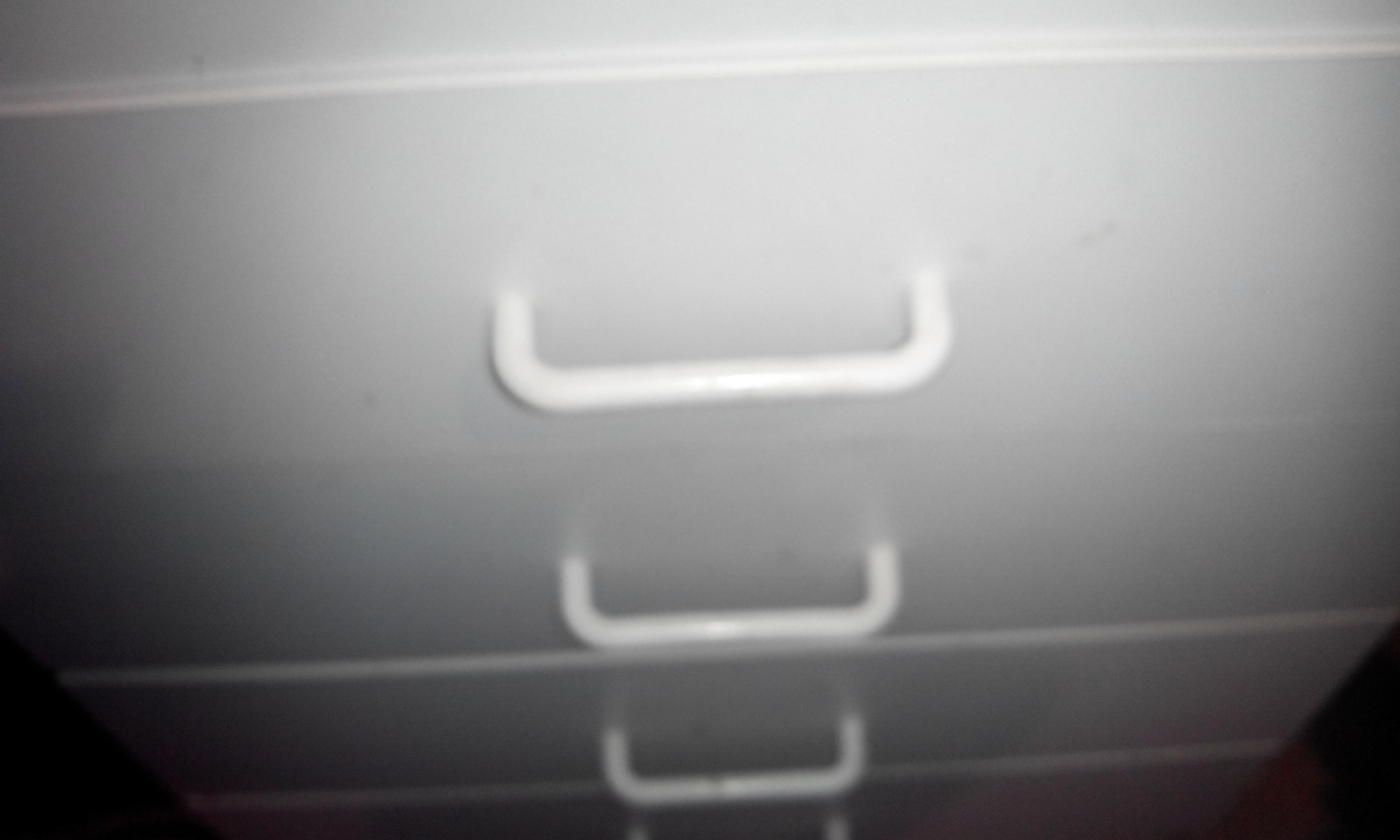

wenn ich was verstärken will, mache ich ein Flacheisen mit 2 Bohrungen
"Lasche" drauf.
Ist die Oberfläche knuddelig, kommen Distanzscheiben dazwischen.

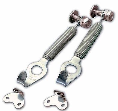

Danke Hagen für deine Vorschläge, eine Kugel wäre vielleicht zu groß proportional zu den m6 Verbindingsschrauben.

Denke eben an Kugelköpfe die man fest schweißt damit sie nicht mehr beweglich sind und die eingedrehte Gewindestange entweder auch verschweißt oder wie Larsi es sagt über Links- und Rechtsgewinde löst.

Ich glaube nicht, dass dieses kurze Stück- welches Du versteifen willst- ausreicht, um die Kräfte derart aufzufangen. Selbst ein Rahmen mit biegesteifen Ecken würde nicht verhindern, dass das hintere Teil der Aufhängung wackelt und stark vibriert- denn das Kennzeichen selber wirkt dann noch an einen relativ großen Hebel. Ich würde- wie schon vorgeschlagen- eine elegante, schmale Methode suchen, um den Kennzeichenhalter am oberen Karbon-Schutzblech zu befestigen. Vielleicht einen schmalen Streifen, mit breiteren Enden, ebenfalls aus Karbon- Glasfaser oder Alu/ mit Karbon-Look?

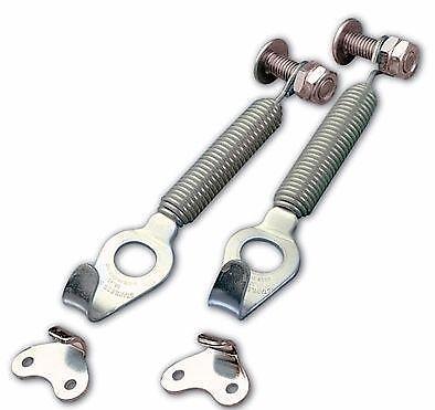

Oder, wie wäre ein ziemlich technischer "Slip-On-Look": Edelstahl-Federn zwischen Fender und Kennzeichenhalter?

Die Konstruktion ist schon ziemlich steif. Es soll ja auch ein wenig vibrieren damit sich die Kräfte abbauen können. mit diesem Vorhaben möchte ich nur das Vibrieren an der für mich schwächsten Stelle minimieren. Der Praxistest wird zeigen wieviel der Halter aus-Halten kann ;)
An der Hinterradabdeckung hält NIX, die wackelt auch sehr... man würde eigentlich denken das sie schnell abreist.... hab aber auch einige km hinter sich ;) Zudem möchte ich das jetzt schon so wie es ist! ;)

Mechanische Stabilität erreicht man mit einer Dreipunkt-Befestigung, bei der die 3 Befestigungspunkte im Idealfall möglichst weit voneinander entfernt sind und die davon aufgespannte Fläche möglichdt groß ist. Für den hier vorliegenden Fall des hinteren Nummernschildhalters bleiben da nicht viele Möglichkeiten. 2 Punkte sind relativ fest, nämlich die Haltepunkte der hinteren Bremse. Einen 3. Punkt muß man meiner Meinung nach erst konstruieren. Das könnte man durch einen angeschweißten Winkel bewerkstelligen, entweder rechts oder links der beiden Bremsbefestigungen, der sozusagen auf die rechte Seite der Q zeigt, also nach "außen"! Daran könnte dann als 3. "Bein" eine Strebe in Richtung Nummernschild gehen, die möglichst weit hinten mit dem jetzigen Halter verbunden wird. Puh, schwierig zu formulieten, zeichnen liegt mir auch nicht... Aber ich hoffe, verstanden zu werden. Beim GS-Endantrieb hat man da mehr Möglichkeiten der Befestigung. Schade, daß sich das BMW bei der R gespart hat...

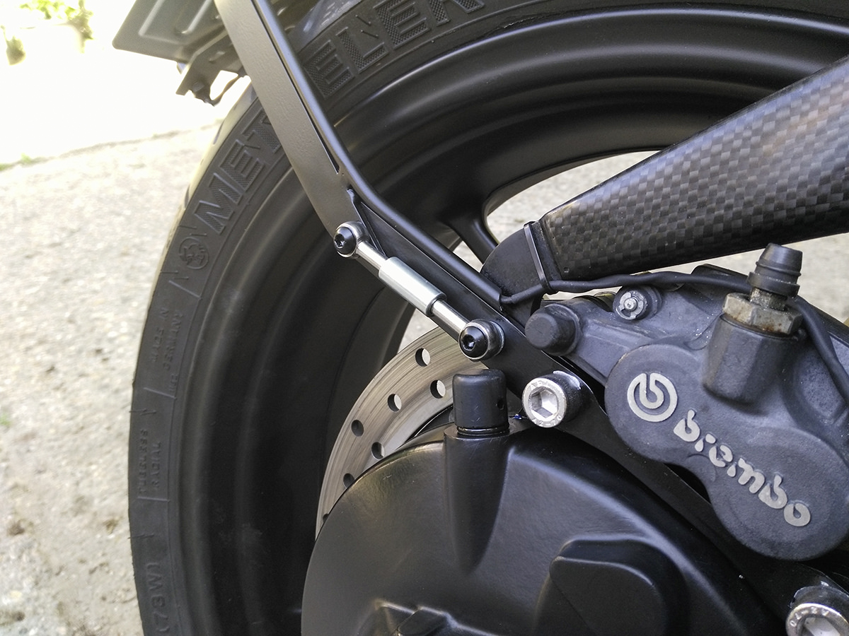

Werde es mit zwei Augenscharuben verbunden mit einer Gewindemuffe. Diese lasse ich verschweißen und mit m6 Schrauben am Kennzeichenhalter fixieren.

Wie wäre es mit Edelstahlgriffen .
Gib es in verschiedenen längen.
Vielleicht gibt es eine passende länge

Das ist eine kreative Idee, mit einem Stück Möbel möchte ich aber nicht unbedingt fahren. Habe schon eine Ikea Pfanne als Windschild...;)

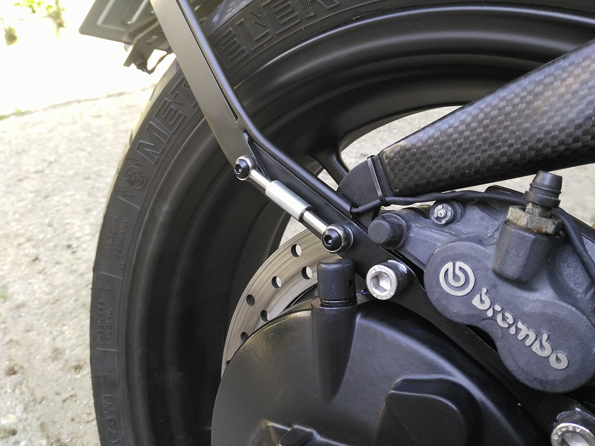

Habe das jetzt so gelöst:

Moin! Hast dir bei deinen VA Bolzen an der Bremsanlage schon mal Gedanken gemacht, ob die gleichwertig mit den serienmäßig
verbauten Bolzen sind? Ich denk da so an. Zugfestigkeit, Scherfestigkeit, Dehnung, Dauerschwingfestigkeit
