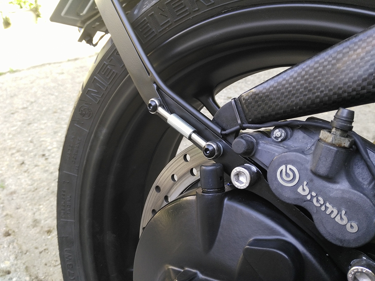

Moin! Hast dir bei deinen VA Bolzen an der Bremsanlage schon mal Gedanken gemacht, ob die gleichwertig mit den serienmäßig
verbauten Bolzen sind? Ich denk da so an. Zugfestigkeit, Scherfestigkeit, Dehnung, Dauerschwingfestigkeit
Nein das habe ich nicht. Sie sind so massiv das ich mir nicht vorstellen kann die originalen aus 10.9 oder ähnlich gefertigt sein müssten. Zudem habe ich längere Bolzen von Hornig bekommen als ich den Seitlichen Kennzeichenhalter gekauft habe, das sind wohl auch VA Bolzen.
Naja alles vermutungen und Bachgefühl. Vieleicht kann hier jemand aufklären?

nee 10.9 sind das nicht aber 8.8 steht da schon drauf:
Streckgrenze N/mm²/ Zugfestigkeit N/mm²
8.8 640 800
A2 70 450 700
A2 80 600 800
also wenn schon VA, dann wenigstens A2 80 , obwohl ich persönlich an Fahrwerk-und Bremsanlagen keine VA Schrauben
einsetzen werde.
Gruß Christian

Danke Christian für die Auskunft, werde nach etwas härteren Schrauben schauen. Die normalen VA sollten die kleine Bremszange beim reduziertem Motorrad und ohne Sozius halten aber sicher ist sicher. Besonders am Fahrwerk!
@Doppio: Soviel ich das soweit beurteilen kann schon. Habe daran ein wenig gerüttelt und gezogen, fühlt sich stabiler an :D Ein Kumpel hat auch bei einer kurzen Fahrt ein Auge darauf geworfen, meinte alles gut. Der Gutachter hat es sich auch auf Bildern angesehen und meinte "passt".
Ich werde Ende des Sommers nochmal berichten ;)
