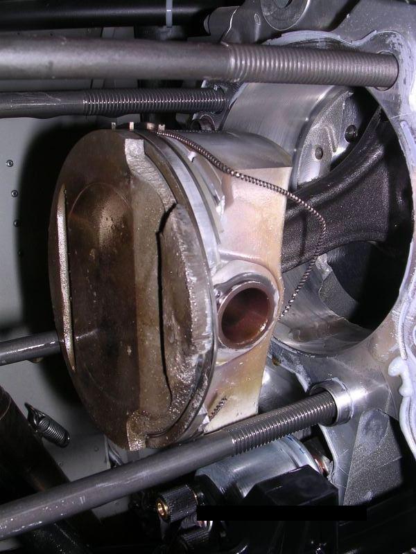

Was Ihr meint ist klopfen.
Es besteht ein großer Unterschied zwischen klingeln
Motorklingeln auch Hochgeschwindigkeitsklingeln genannt, ist entsprechend bei konstanter Volllast mit hohen Drehzahlen als leises Schwirren erkennbar
und klopfen
entsteht vorrangig beim Beschleunigen unter Volllast
Daher heist es auch Klopfsensor.
Das klopfen entsteht bei jedem Motor. Das erkennt der Sensor.
Wenn es registriert wird, wird die Zündung auf spät gestellt.
Und ist daher völlig unschädlich und unproblematisch.
Ist ein Sensor kaputt, kann aber durch das stetige klopfen das passieren
S. Bildanhang
