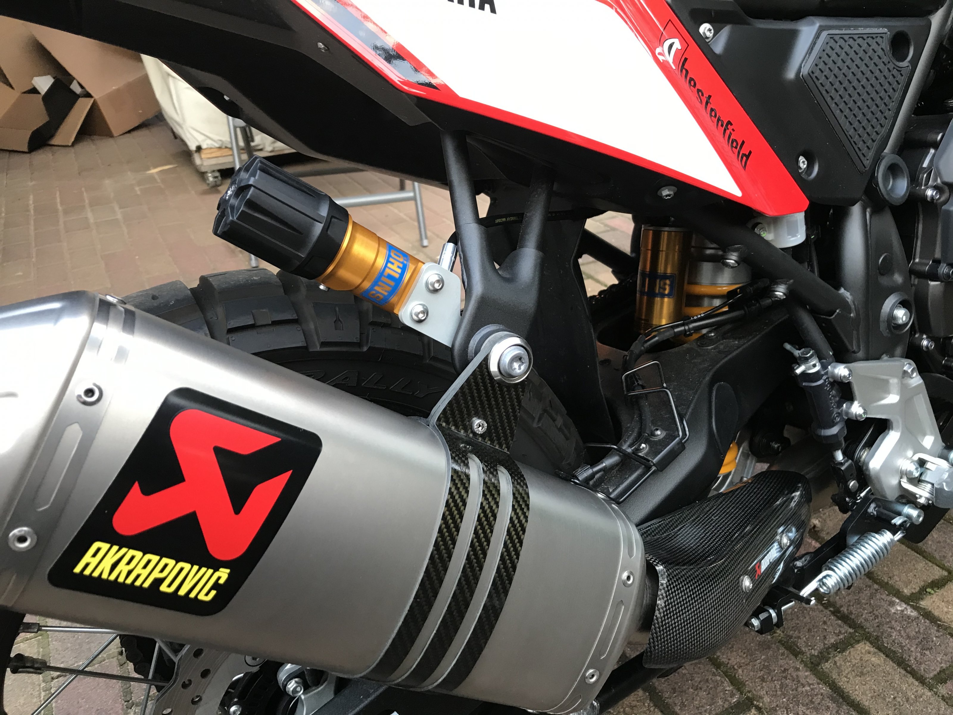

Es hat doch noch jemand (sorry)seine Gabel mit stärkeren Federn bestückt .Kann der mal was dazu sagen ,ist es besser schlechter geworden ?Ich wollte günstig das Fahrwerk versteifen, ohne Öhlins und Wirth ectr ,weil ich nicht Tausende reinstecke ,und nicht weiß,ob es sich verbessert. Zur TT Heckfeder kann ich nur sagen ,viel besser ,bzgl . meines Gewichts ,Fahr-können und Steifigkeit bzgl.Zuladung ,das schrieb ich auch schon mehrfach. und ich schrieb auch das es Leute mit geringen Yami 75-80kg Gewicht nicht brauchen . Ich schon .Ich merkte auch an ,das sich das Vorspannungs-parameter zum Positiven gewendet hat ,denn jetzt brauche ich nicht die Hohe Vorspannung ,sondern Max.2clicks. Und nochmal, alles auf mich bezogen, und meiner Tenere 700 .ich hoffe das das nun jedem Klar ist. Und da ich tempo bevorzuge ,unabhängig vom Spritverbrauch, stellte ich fest das die Tenere ab 180km/h anfängt zu pendeln ,und darum diese Maßnahme Gruss an alle zweifler Jens
