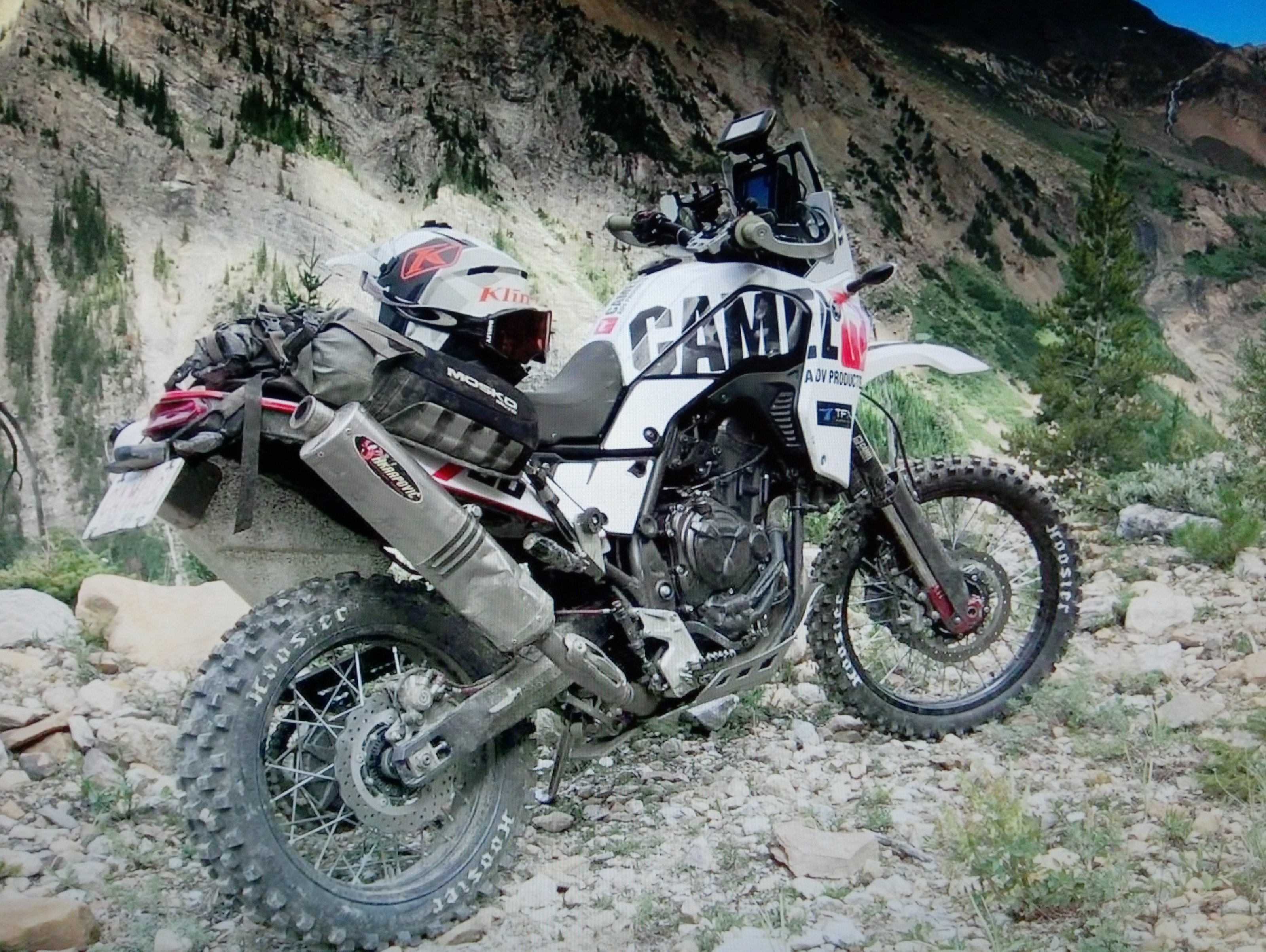

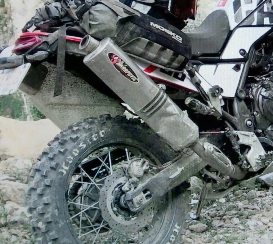

Doch Triumph 1250,1200,bei denen ist es genauso,schade das mann die Schwinge nicht an dem Punkt sieht wo sie gerne Kontakt beim Brachialen einfedern hat ,das ist 4-5mm Platz ,und bei Verwindung (Schwabbelfeder)trifft sie am Auspuff auf.Nur Vermutung meinerseits.Bei Camel ADV sieht man die Stelle ganz gut wo der Auspuff Kontakt mit der Schwinge hatte. Bei meinem Akrapovic ist ein bischen mehr platz ,wie es beim Original-Topf ist kann ich nicht sagen,schaut selbst. Jens

Und dann kauft man sich nen 900€ Puff, der 300gr leichter ist und 0,9PS bringt und dann sowas. .... ich tät heulen. Ist der Grund, warum ich keinen habe, ich stürze einfach zu gerne
