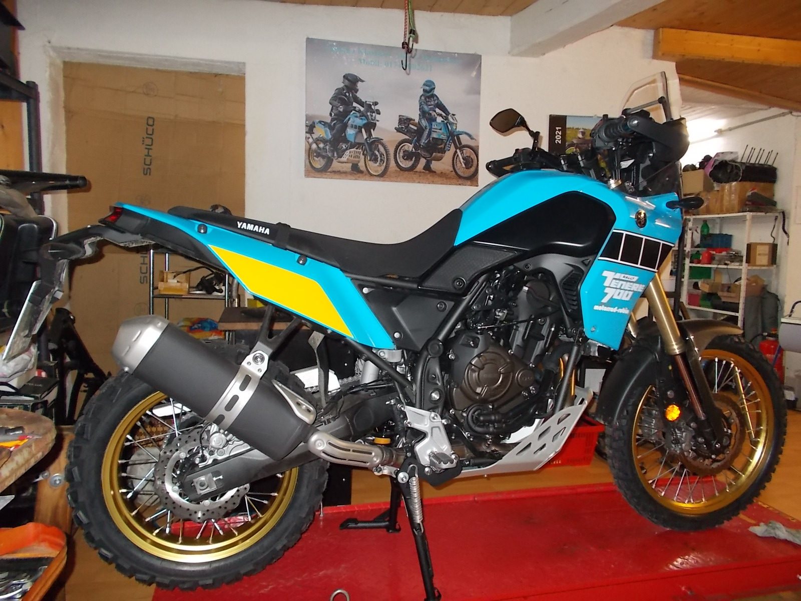

Habe mir in der letzten Woche noch einiges an Zubehör gegönnt.
-Neues Federbein von Öhlins, voll einstellbar.
-Passende Gabelfedern, progressiv.
-Kettenführung
-Griffheizung, Original Yam.
Die Demontage und Montage der Federbeine ging leicht von der Hand.
Als Einstellwerte habe ich die Empfehlung von Öhlins übernommen.
Die Kettenführung war auch in zwei Minuten erledigt.
Bei den Federn von Hyperpro war auch gleich das passende Gabelöl dabei.
Der Ausbau der Gabelholme war schnell erledigt. Lediglich das Zerlegen der Holme
war etwas aufwendiger. Habe mir einige Videos vom Zerlegen dieser Upside Down Gabeln angesehen. In jeden Holm ging ca. 0,5 Liter Gabeloil, was auch der Empfehlung, einer Füllhöhe von 85mm bis zur oberen Kante gleich kam.
Die Griffheizung läßt sich ohne große Probleme anbringen. Hier muss nur der linke Griff zerschnitten werden, da er fest verklebt ist. Auch nützlich ist das extra zu bestellende Anschlusskabel für die Spg.-Versorgung. Der passende Stecker ist in der linken Verkleidungshälfte vorhanden.
Hier einige Bilder.
viele Grüße
Uwe

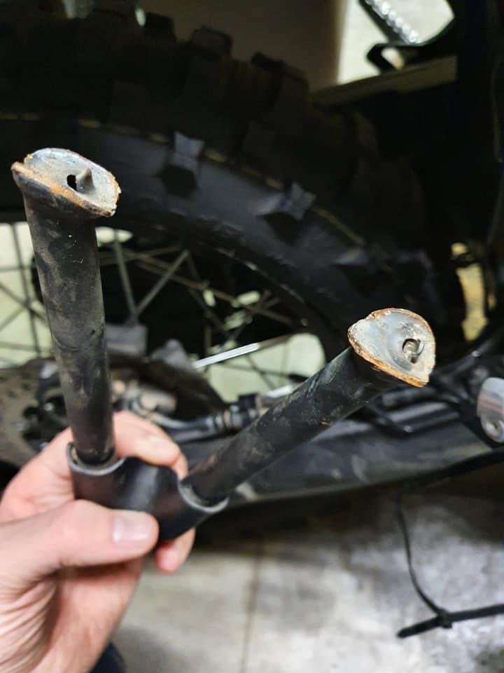

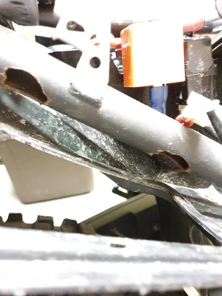

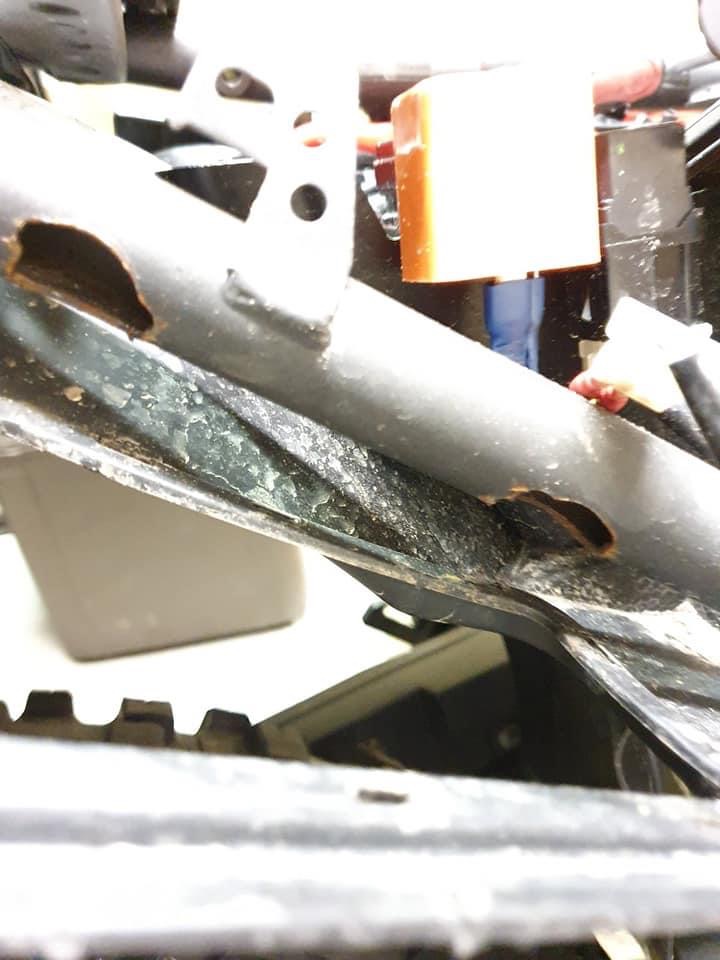

Materialversprödung neben der Schweißstelle, eine Klassiker.
Sowas hätte ich eher bei KTM erwartert, da die eingentlich hochwertigeren Chrom-Moly-Stahl bei den Rahmen verwenden, während man von den Japanern schweres und weiches Wasserrohr bekommt (das aber dann wenigstens nicht versprödet beim schweißen.)

Ich bin leicht schockiert. Der Typ sagt, dass er sie halt normal gefahren ist, wie ne Big Enduro. Auch mal mit Umfallern usw.
Was mich aber wirklich erstaunt ist der Rost. Damit habe ich nicht gerechnet.
Meine 2016er LC, die ich über 2 Winter ohne Waschen hier im Ruhrgenbiet geschändet habe, hatte leichten Flugrost, nicht mehr. Meine kleine Honda 250 hat auch kaum was. Wahnsinn.

Das Video ist schön anzusehen, klasse gemacht und ein guter Stuntfahrer. Trotzdem sollte jedem klar sein ,wer die T 7 mit einem reinrassigen 100 kg Crosser oder eine 70 kg Trialbike verwechselt, der zalt Lehrgeld.
Im besten Fall ist es nur mal eine Felge oder Speichen, wenns blöd läuft bricht der Rahmen beim falschen Anspringen eines tables. 200 KG oder mehr bleiben 200 kg.

Sieht für mich auf den Bildern so aus als sei der Rost an der Bruchkante selbst d.h. erst nach dem Abbrechen des Auspuffhalter entstanden. Innen im Rohr sieht es ja nicht so schlimm aus auf dem zweiten Bild.
Trotzdem ist die Konstruktion mit dem fest angeschweißten Halter für den Ar***.

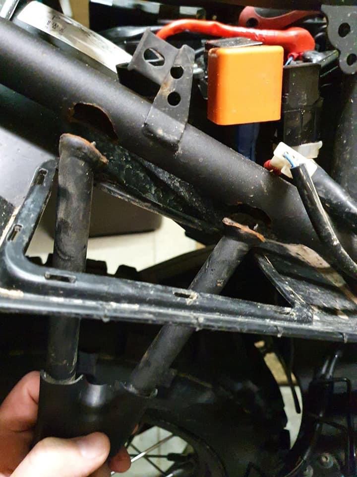

Ich bin kein Spezialist, aber mir gefällt es ohnehin besser, wenn man die Pegs einfach abschrauben kann. Trotzdem heftig. Vielleicht ändern sie es noch bei der Revision. Yamaha will davon übrigens nichts wissen, sagte der Threadersteller. Selbstverschuldet, Ende :) So kennt man sie. Erst Fukushima, jetzt DAS! ^^

Früher hat BMW die Rasten auch noch verschweißt, seit der LC ist es elegant gelöst, mit stabilen Schweißnippeln.
Auch Hilfsrahmen sollten geschraubt sein und Sollbruchstellen haben, so muss der T 7 Rahmen im Grunde KOMPLETT ersetzt werden. Das dürfte heftig teuer werden.
Der Rost ist ja hauptsächlich an den Bruchstellen, innen siehts doch ganz schick aus - also war der Bruch wohl schon etwas länger und eher vorm draufwerfen, oder?
Wäre interessant zu wissen ob auf der anderen Seite oder anderen T7 das Problem auch auftritt / Risse vorhanden sind.
Wenn der Rahmen sonst noch i.O. ist, würde ich sowas an meinem Moped in dem Bereich reparieren und die Fußrastenhalter gleich abschraubbar machen - wie T-Brenner schon geschrieben hat, etwas unglücklich umgesetzt (ist halt vermutlich günstiger in der Produktion).
Erinnert bisschen an die Bilder mit den gebrochenen BMW kardantunnels. Ohne zu wissen wie espassiert ist.
"Normal gefahren" und der benutzte Crossreifen passen auch nicht zusammen. Der Rost ist so aufgebaut, dass er wohl bei vorherigen Stürzen (als das Material gerissen ist) aufgeblüht ist und dann sein Werk beim xten Sturz vollenden konnte
Nichts destotrotz sollten Fussrastenauslegen immer geschraubt sein,damit man sie abbauen kann und sie sich im Falle verdrehen und nicht den Rahmen ruinieren

Die Fußrasten für den Sozius sind abschraubbar...
Das ist der Auspufftopf-Halter.
Und leckende Bremsen bei der 1250er sind auch `ne Katastrophe-für DAS Geld...
Das Schadensbild an der T7 ist ein typischer Sturz-Schaden-Schweißnähte angerissen und korodiert dann abgebrochen.
Kann man schweißen beim Fachbetrieb der einen geprüften Schweißer mit Brief hat.
Ist übrigens der Hilfsrahmen - nicht der Hauptrahmen mit Schwingenaufnahme und Lenkkopf.
Also ruhig Blut -diese Geschichte ist reparabel für ganz wenig Geld.
