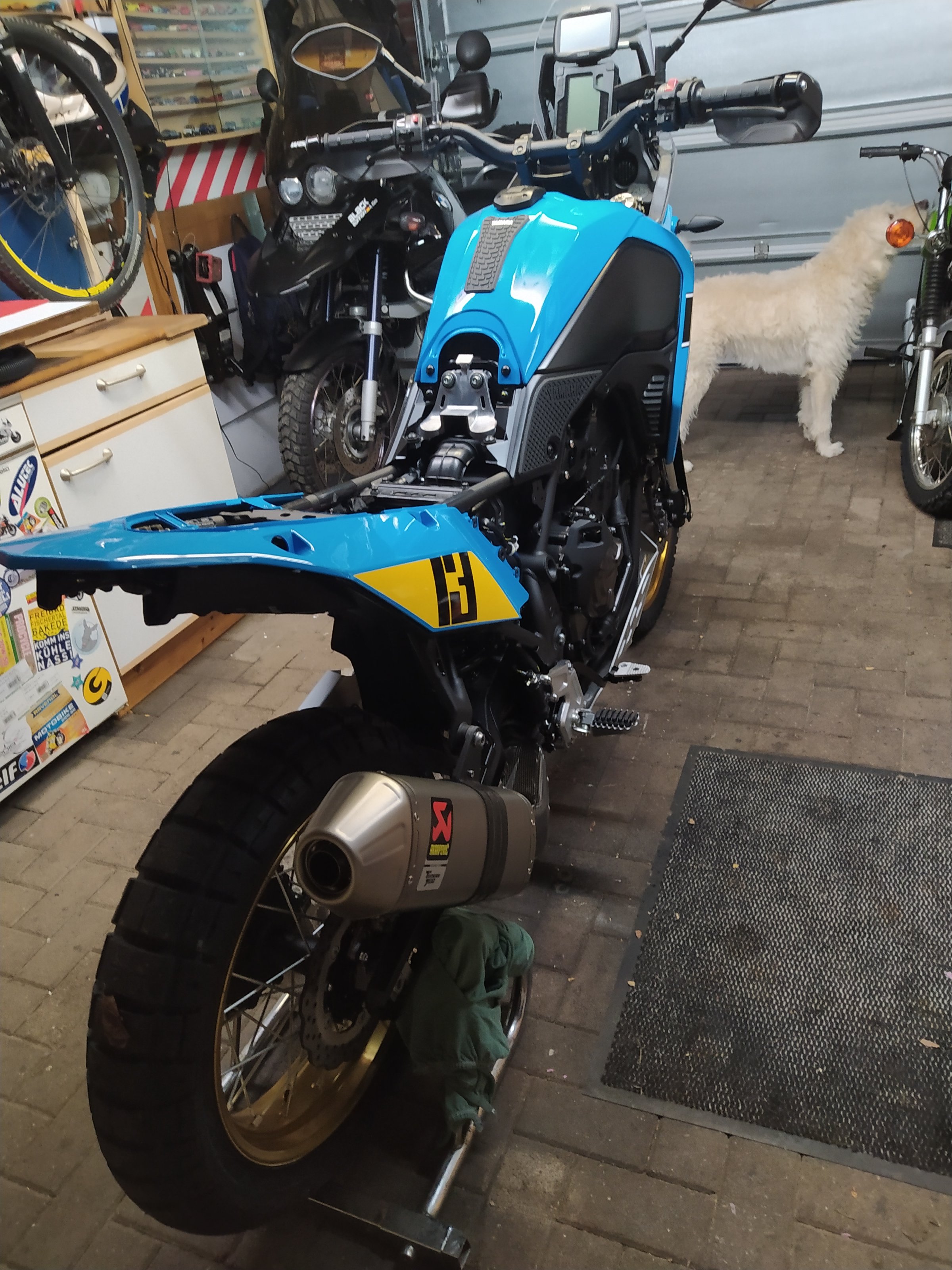

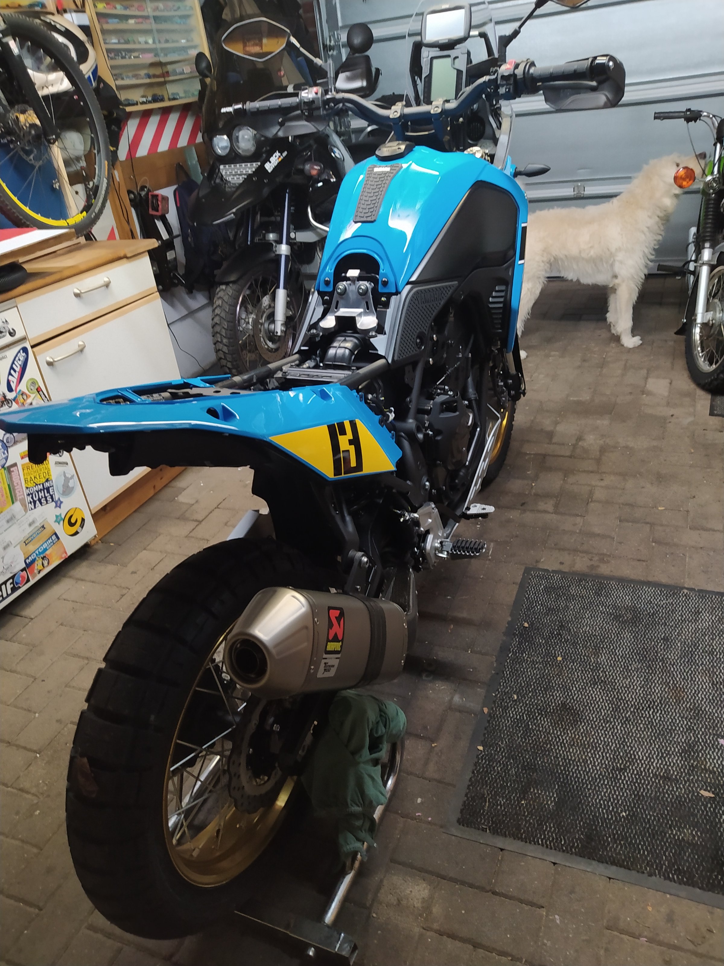

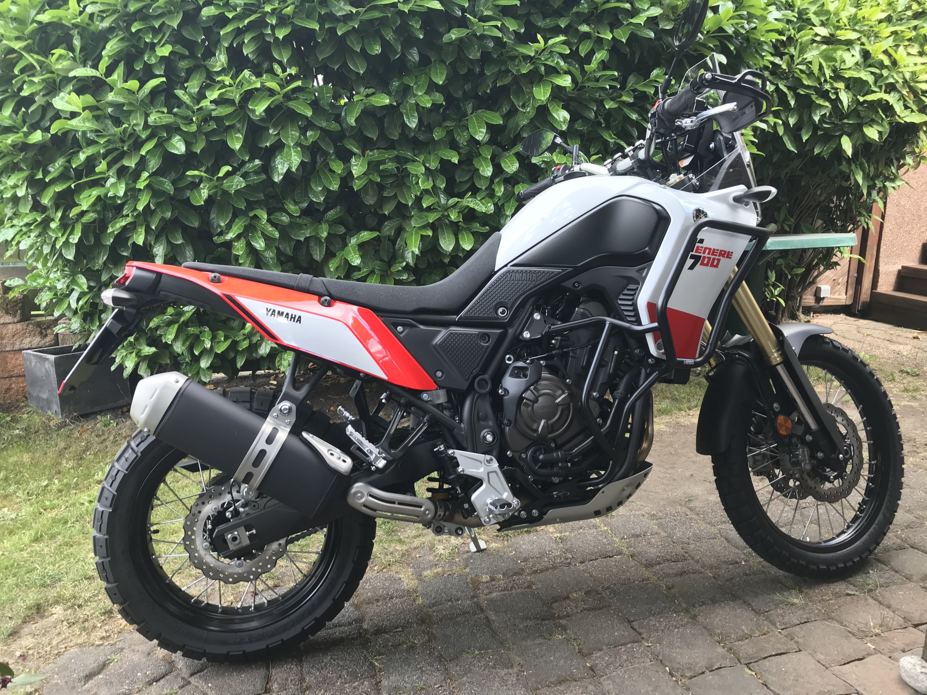

Bin gerade dabei mir das Heck von Bike Peak zu montieren. Soll Freitag da sein. Hab soeben alles soweit zurückgebaut um dann loszulegen. Das ist ne schrauberei.... Ca 30 Schrauben und 10 Teile liegen jetzt abgebaut in der Garage.
DA MUSS MAN DURCH,UND DU LERNST SIE kENNEN:DJENS

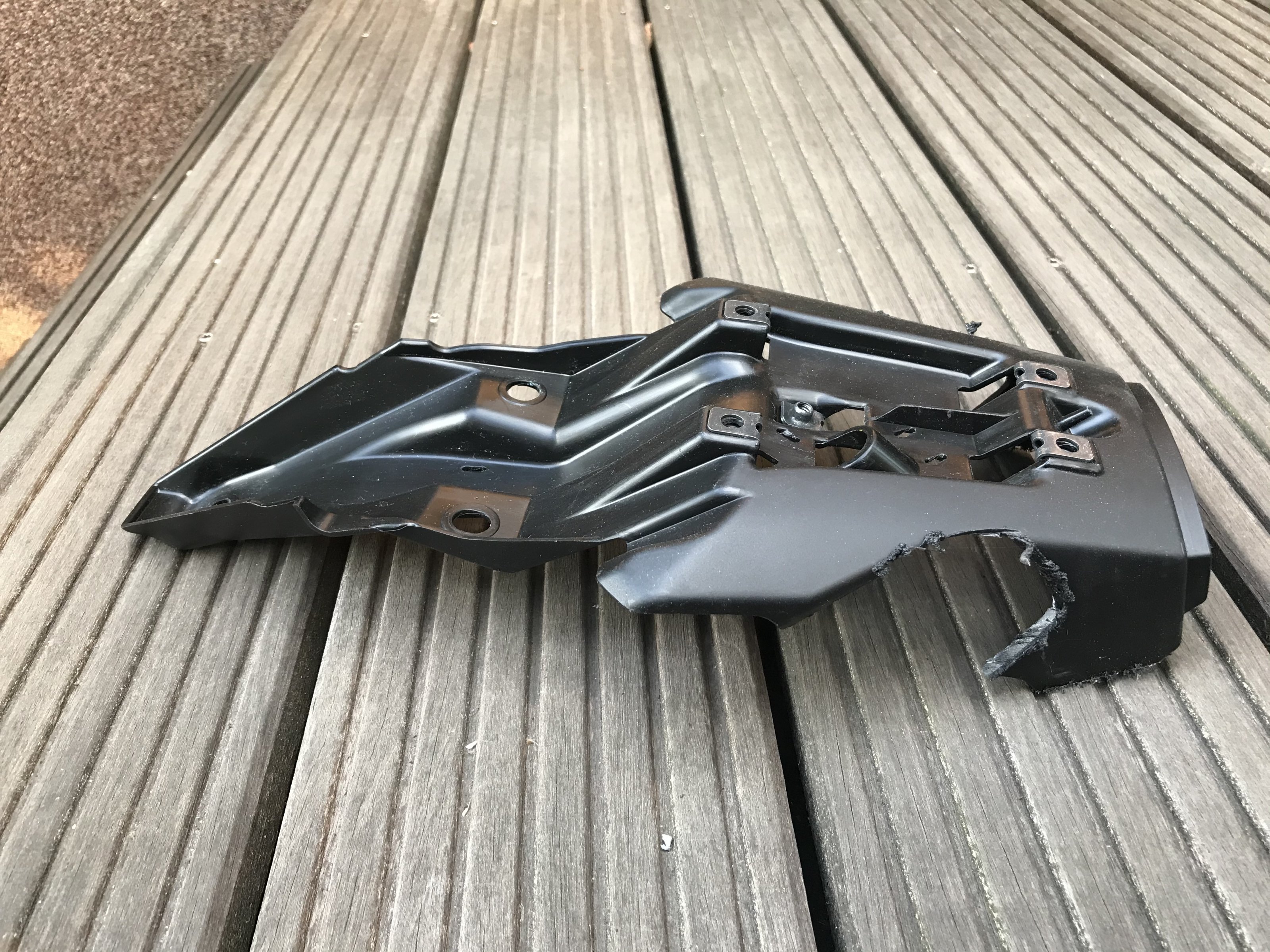

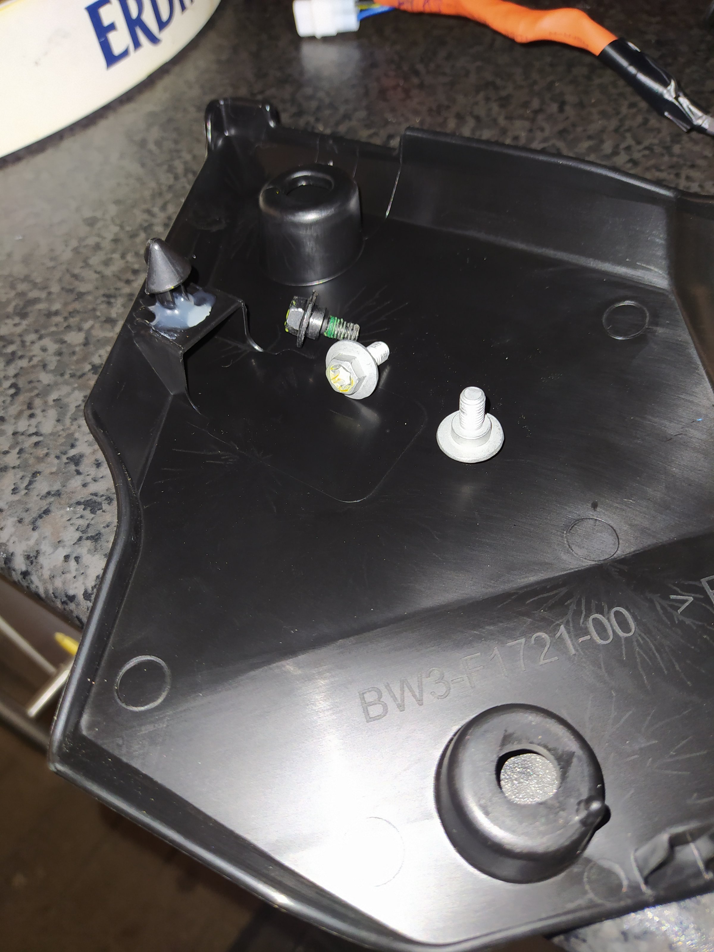

Ja Schmerzhaft. Einen Plastiknippel an der rechten kleinen schwarzen Verkleidung ist schon flöten gegangen. Was für eine billige Konstruktion. Zum Glück sind ja genug Schrauben verbaut.
das sind zwei Plastik -Zylinder ,die Fliegen gleich bei der Abnahme der hinteren Seiten Verkleidung ,war bei mir auch so

Pass bei den Seitenverkleidungen auf ,die haben gewisse Hacken die leicht wegbrechen,also Vorsicht . Der Haken ist im Tank Oberteil eingehängt .Alles ein bischen Trikie:smile:

Bei meinem Umbau sind 4 Teile über

wenn da mal nichts abfällt :happy:.
habe alles nur eingekürzt

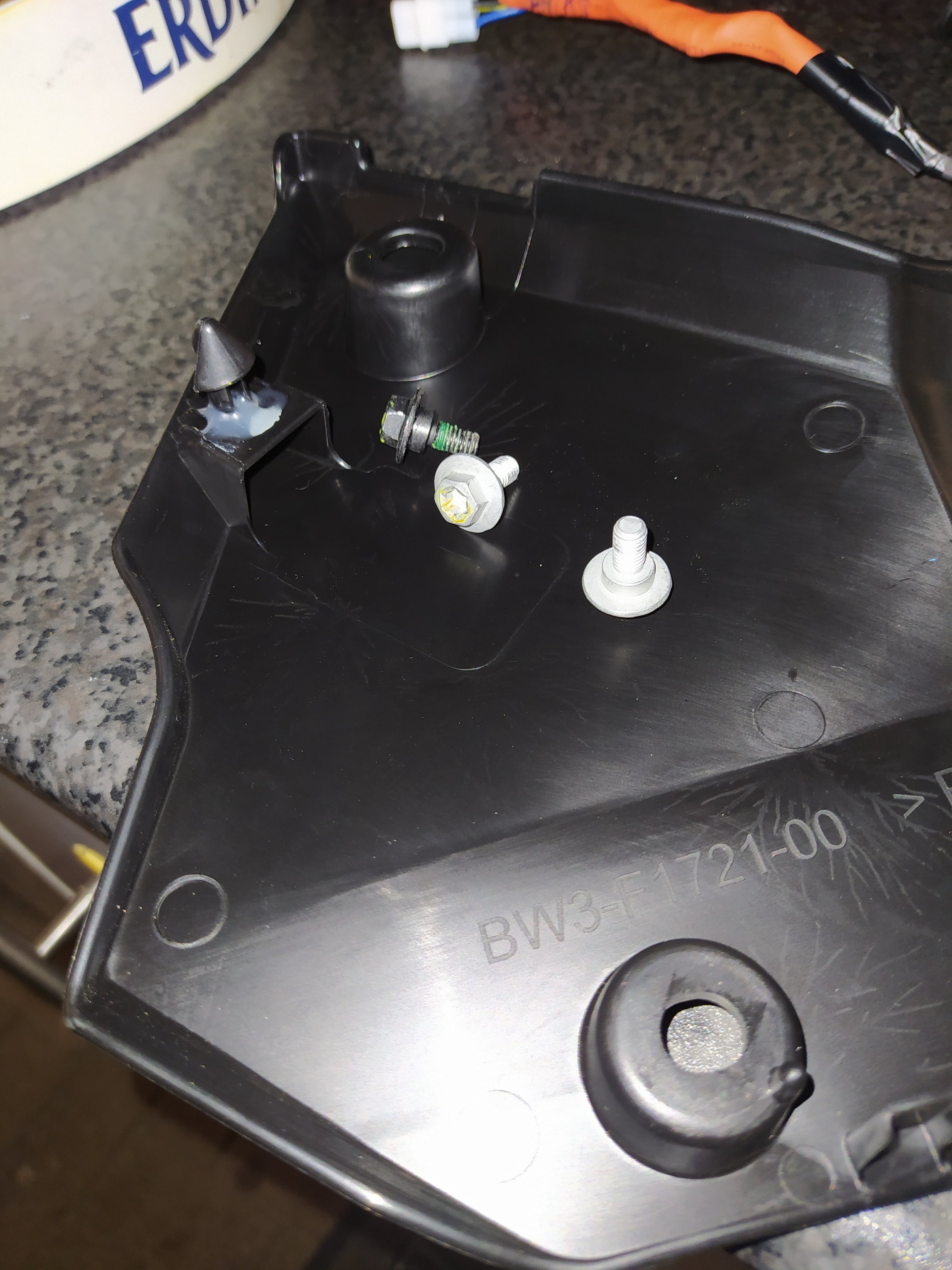

Ein Nippel geklebt aber es geht voran.
Tja ,nach dem Abschrauben ,nicht abrupfen ,sondern leicht in Position drehn und dann abziehen . Das wissen noch nicht mal die Werkstätten und dann ,na ja man hört es ja ,da eingerissen (Tankabdeckung ,Seitenteil,ectr. ) ist halt so. Garantie

Und kleiner Tip :Sichere jede Schraube mit Blau ,mittelfest Loctide ,den die feinen Vibrationen lösen fast alles Ich musste auch schon einen Satz Seitenteil-schrauben ordern .Jens:D

Na na na.....!
Die Nippel besprühen wir sogar mit Kriechöl in unserer Werkstatt - dann geht`s janz einfach....und das hast DU nicht gewußt - Lümmel! :opa:
