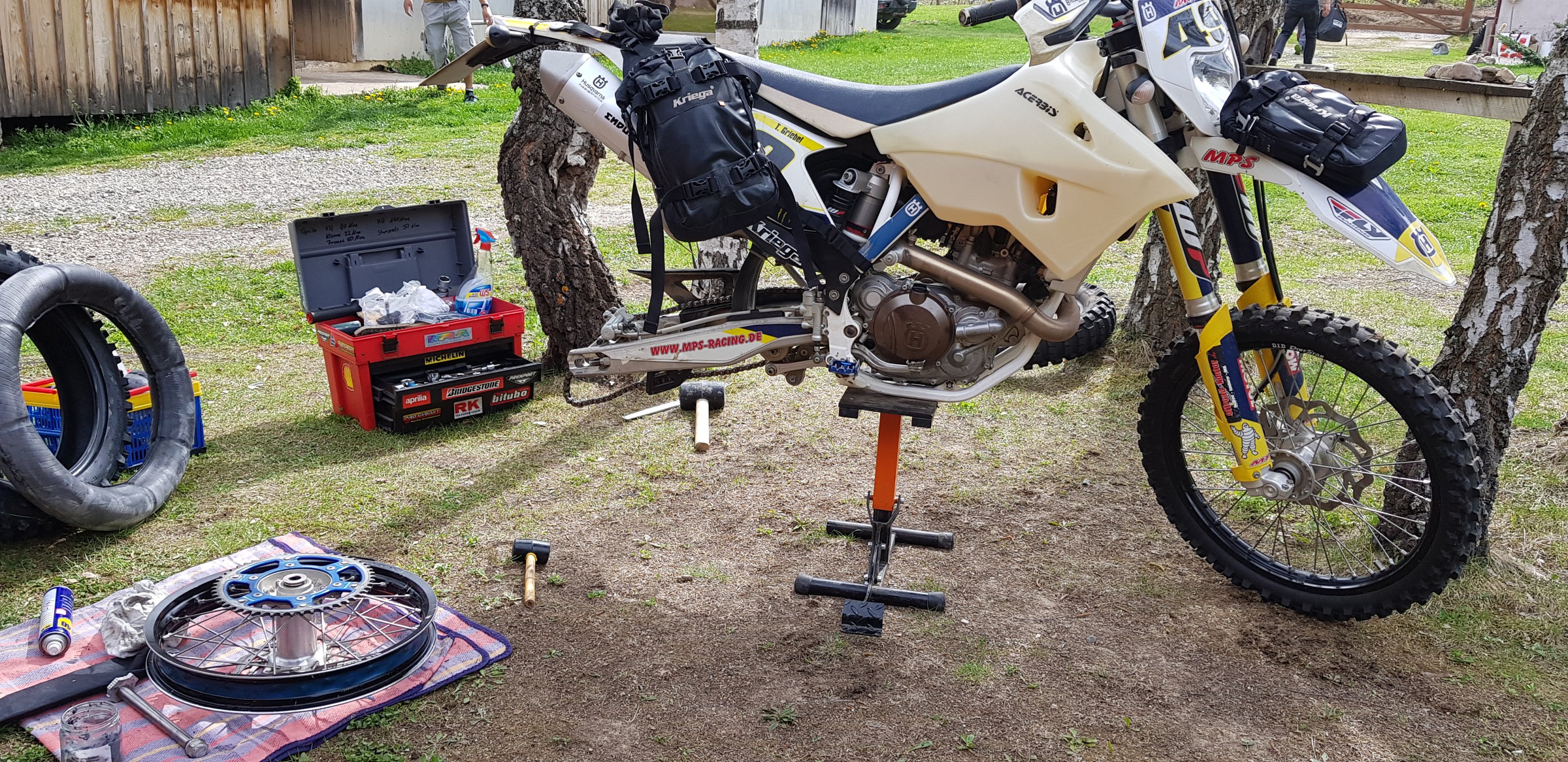

R 1200 GS Rallye, KTM Adventure 990 R, Husqvarna FE 450

Deswegen
...wettflicken gefällig? ;)
Schläuche wären mir bei meiner GS lieber gibt mir mehr Sicherheit zur Reparatur. Für noch mehr Pannen Freiheit wird Mousse montiert.

...und das Werkzeug war alles auf der Husky mit dabei? Respekt ;)
BTT: Die Frage war, was gibt es für Möglichkeiten um unterwegs 'ne Panne zu reparieren - meine (nicht allgemeingültige) Lösung ist: TL Umrüstung, Luftquelle und passendes Flickzeug (plus bei Bedarf Schlauch und Werkzeug) mitführen.
