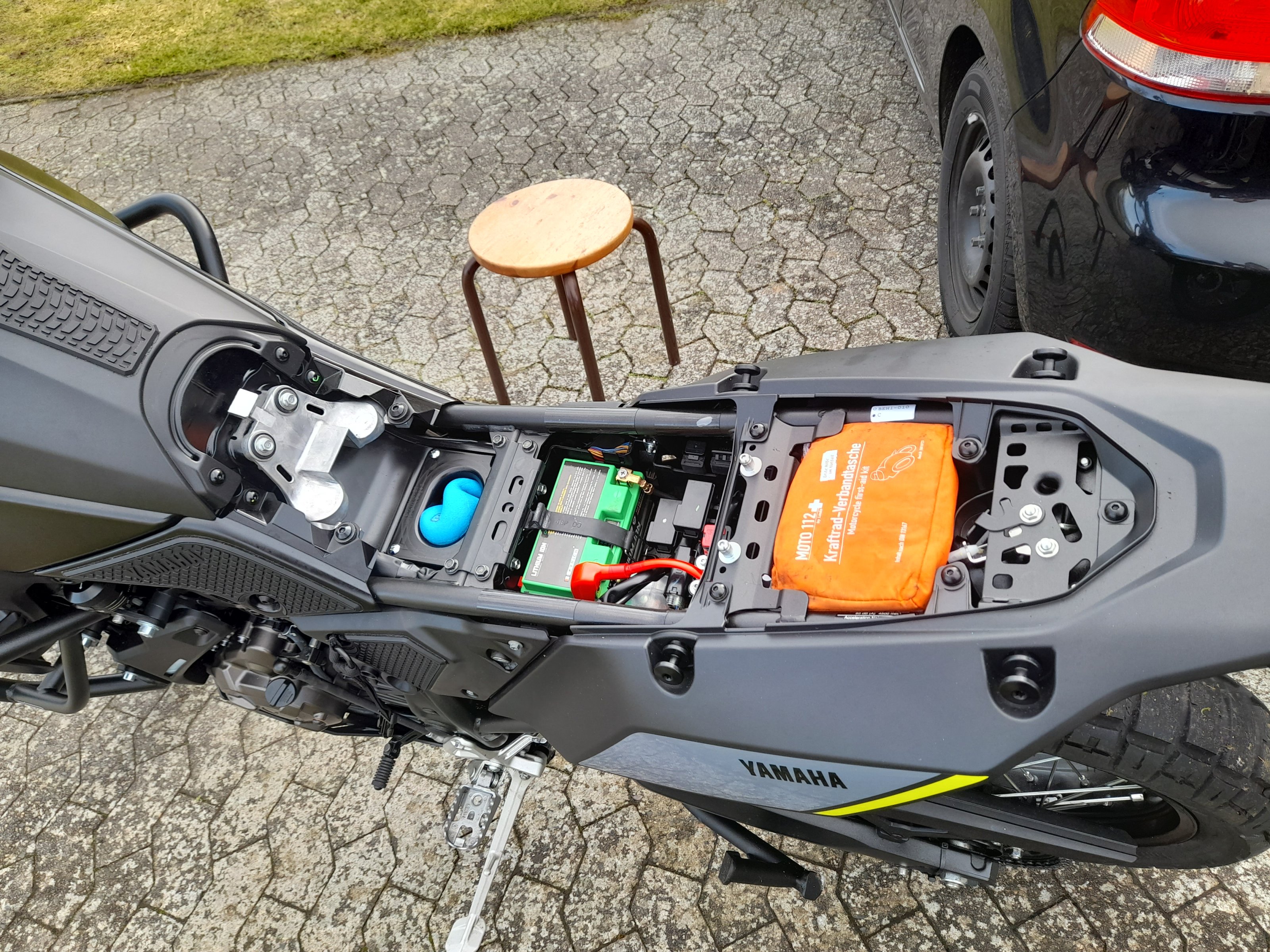

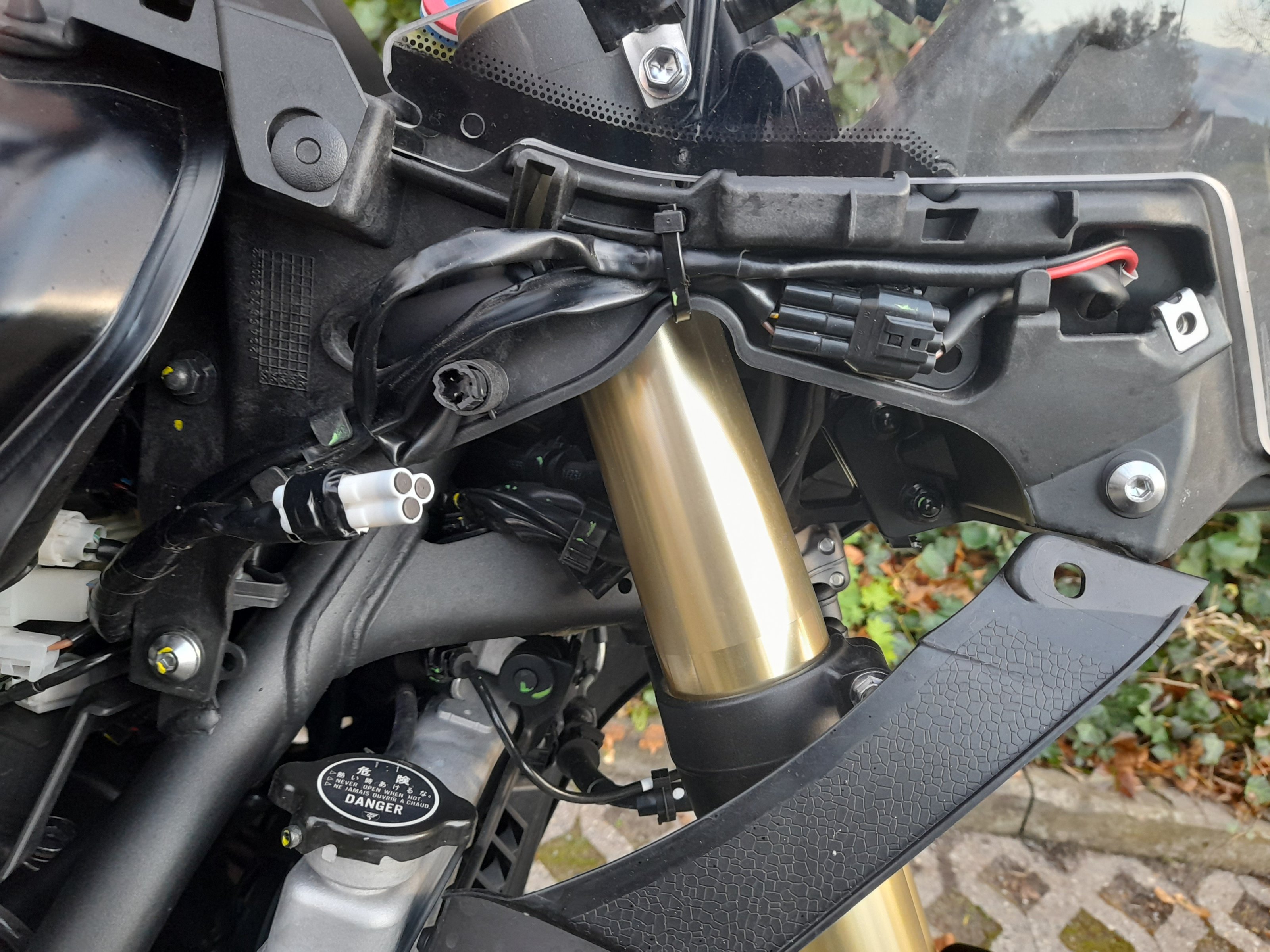

heizgriffe KOSO Heizgriffe für 22mm Lenker mit im Griff integrierten Schalter kaufen | Louis Motorrad - Bekleidung und Technik sind gekommen, ich warte noch auf die 3 poligen strom adapter und adapter für heizgriffe - sollten montag kommen
abbau der lenker gewichte ist eher schwierig . 60er torx ging dann aber - 2 mal kräftig gegen den uhr zeigersinn . lösen sich :cool:
Der Adapter wird aber nur auf der Yamaha Seite (dreipolig passen ,die Heizgriffseite musst Du trotzdem Löten ,da sie andere Stecker haben und vermutlich etwas zu kurz.)Darum habe ich meine Kabel etwas verlängert und dann verlötet und verschrumft. Aufpassen das am Steuerkopf gut platz ist und die Lenkung nicht behindert wird .Viel Spass:smile:

ja dreipolig links - löten und verschrumpfen ist eh klar, mache ich schon seit 40 jahren ;)
Und den 2. +Pol Rot etwas kürzen ,1cm und blind nach hinten isolieren ,oder für eine 10 Ampere Steckdose nutzen . Masse muss dann auch neu .
Aber nicht fürs Händy oder Navi ,da zu stark
(10Ampere ).:smile: hast Du auch schon die Rechte USB Dose verbaut?
Ist ein Abwasch 13€ Amazon . Ich würde die rechte Seite der Tenere 700 nehmen ,die linke für Nebel ectr.
