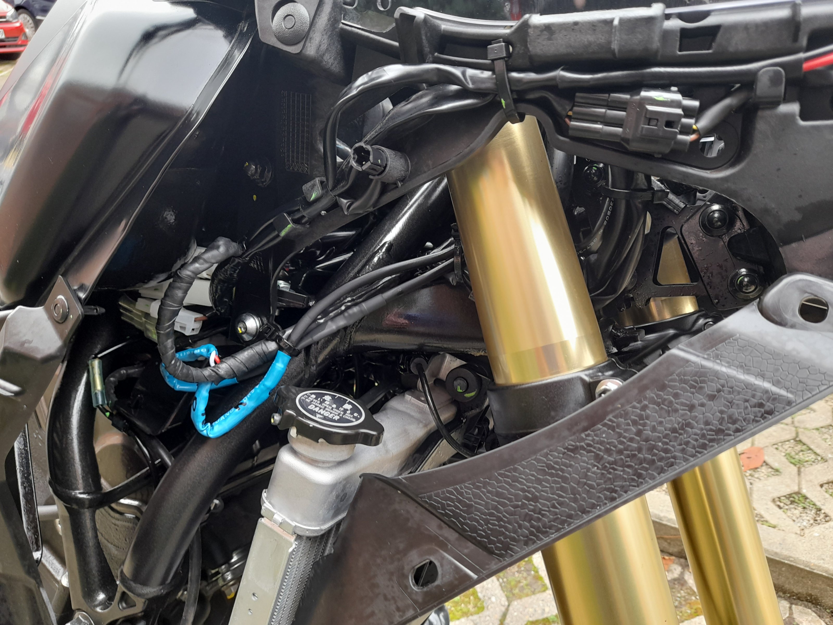

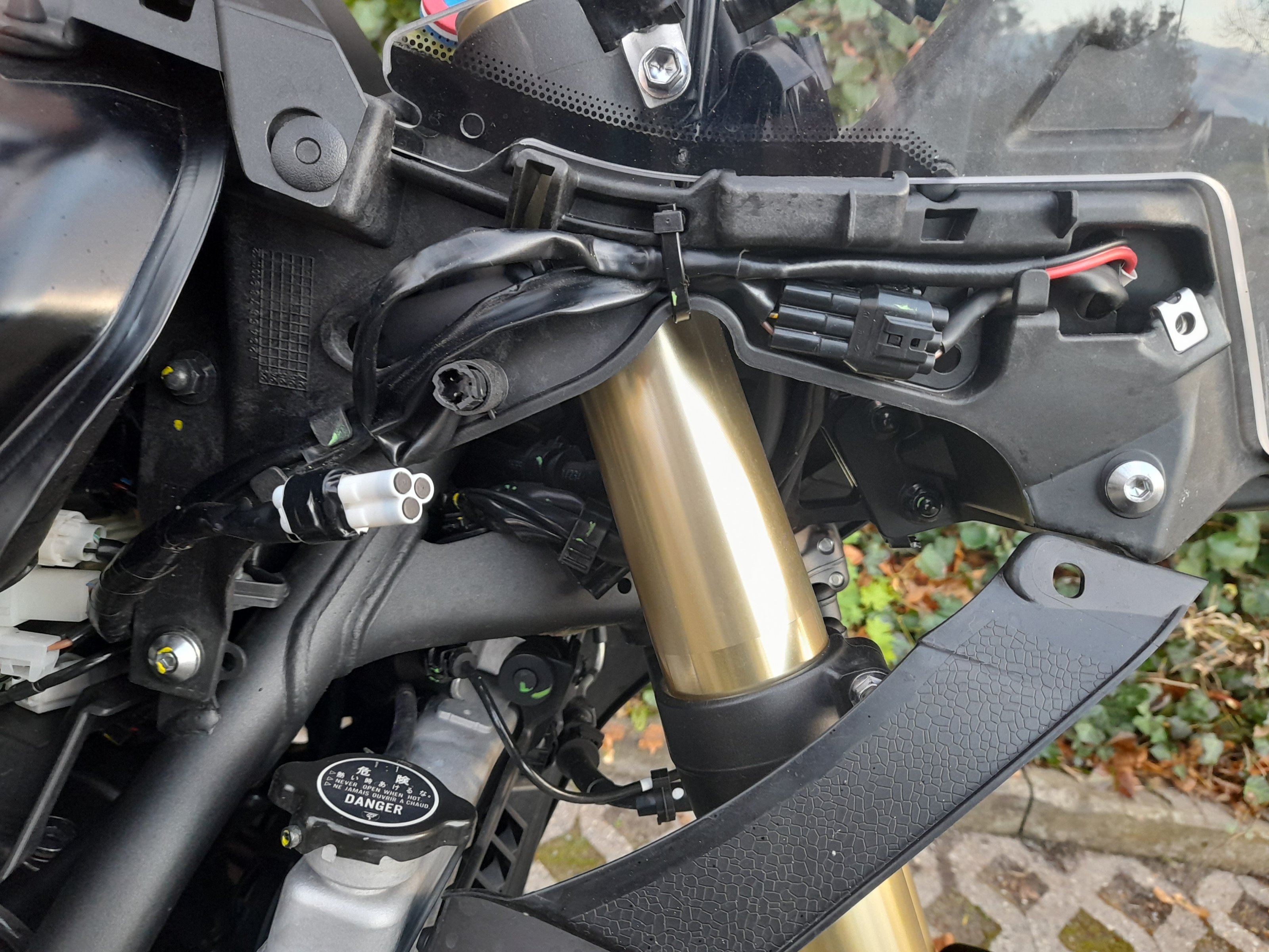

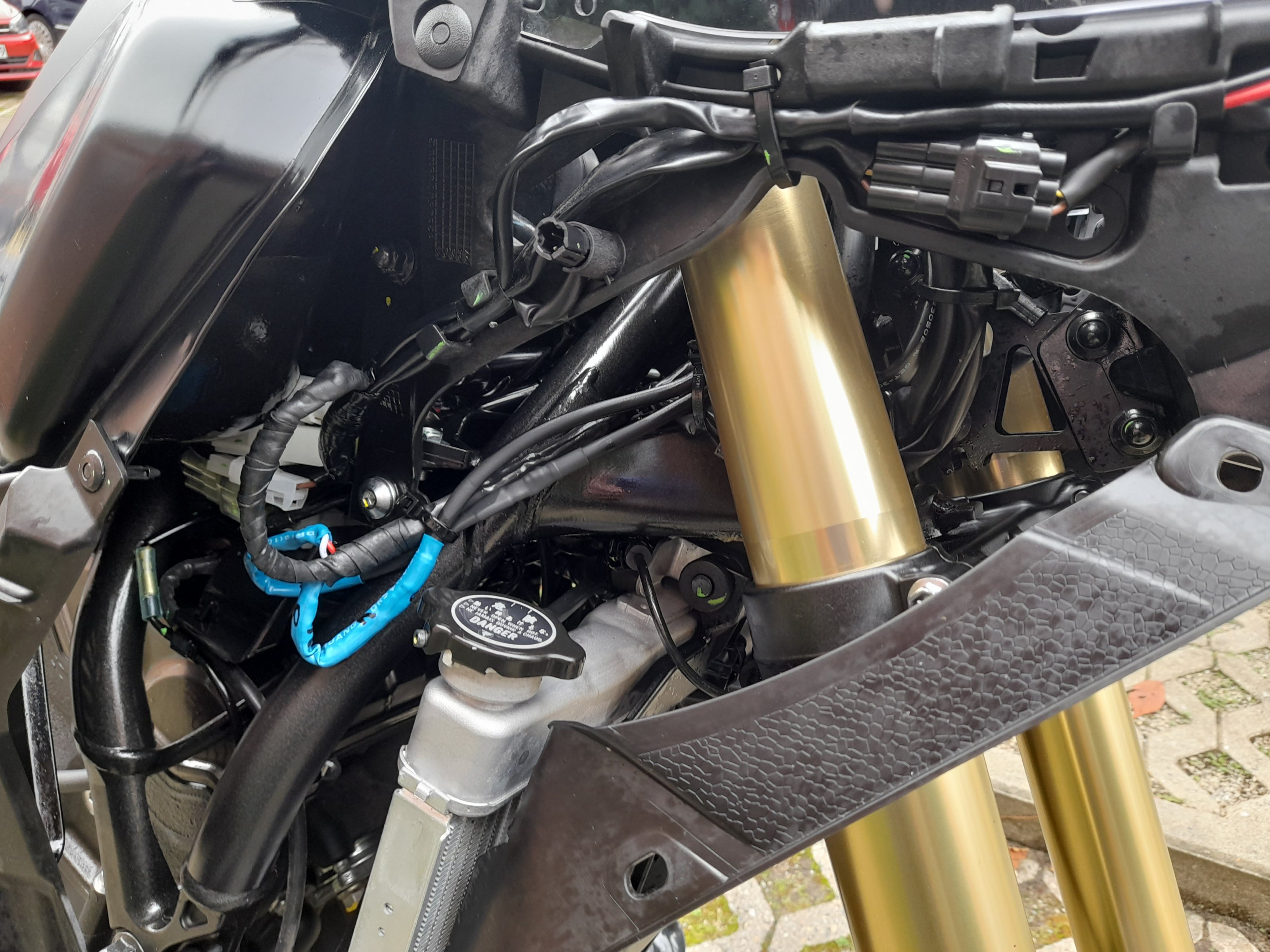

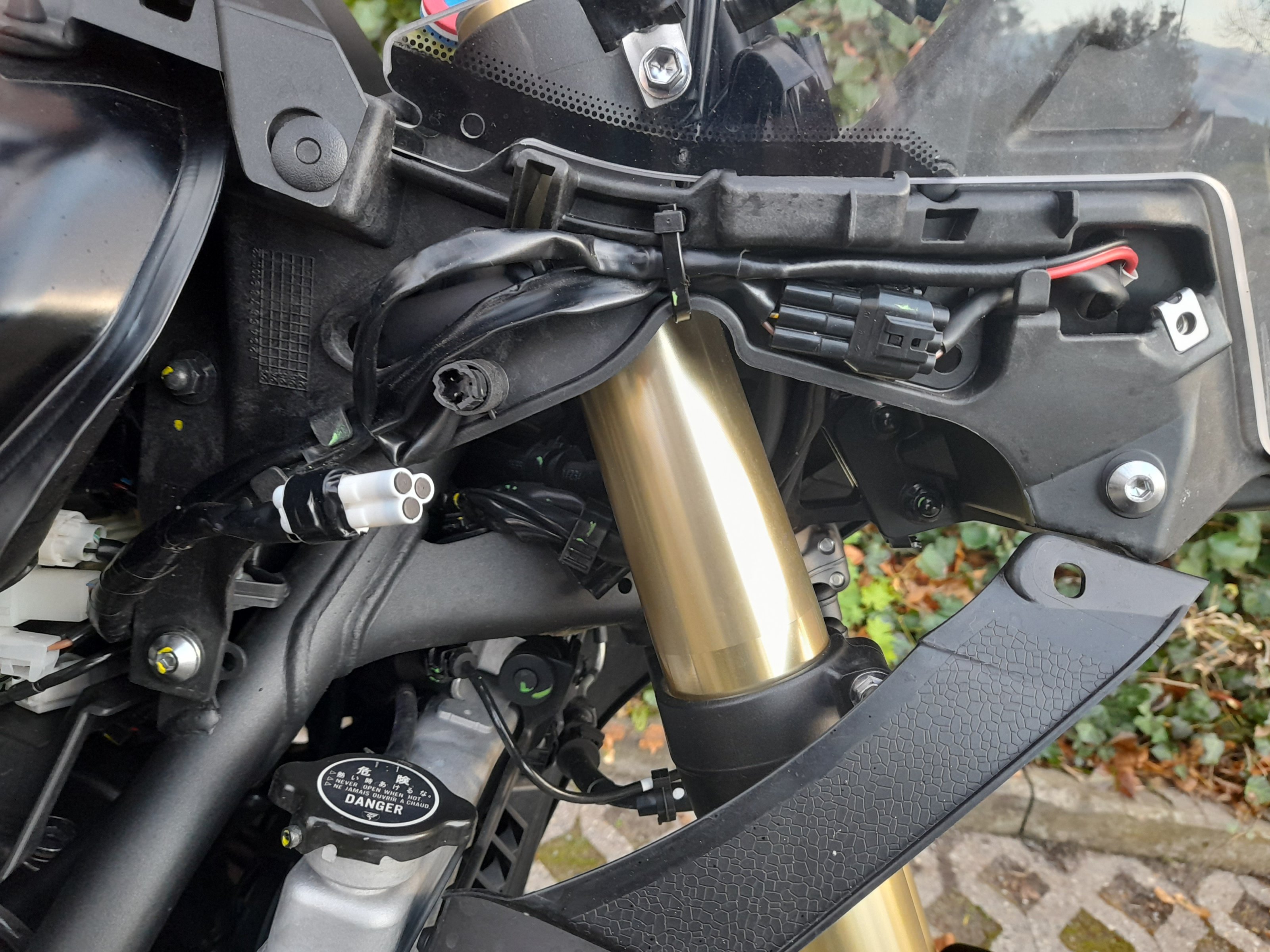

Bin Mal gespannt wie du das mit der Verlegung machst - bei mir war das Kabel zum rechten griff zu kurz. Musste es am Lenkkopf, da wo der Tank anfängt, runter führen. Wäre nett gewesen, wenn das 10cm länger gewesen wäre ...
Stecker abschneiden und das Kabel verlängern . Kein Problem wer löten kann. War beim mir auch zu kurz . darum verlängert,gelötet und eingeschrumpft.
Am Besten mit Hilfsdraht in den Dreieck hinter dem Steuerkopf durch.
:DIst ein Bischen Fummelig .

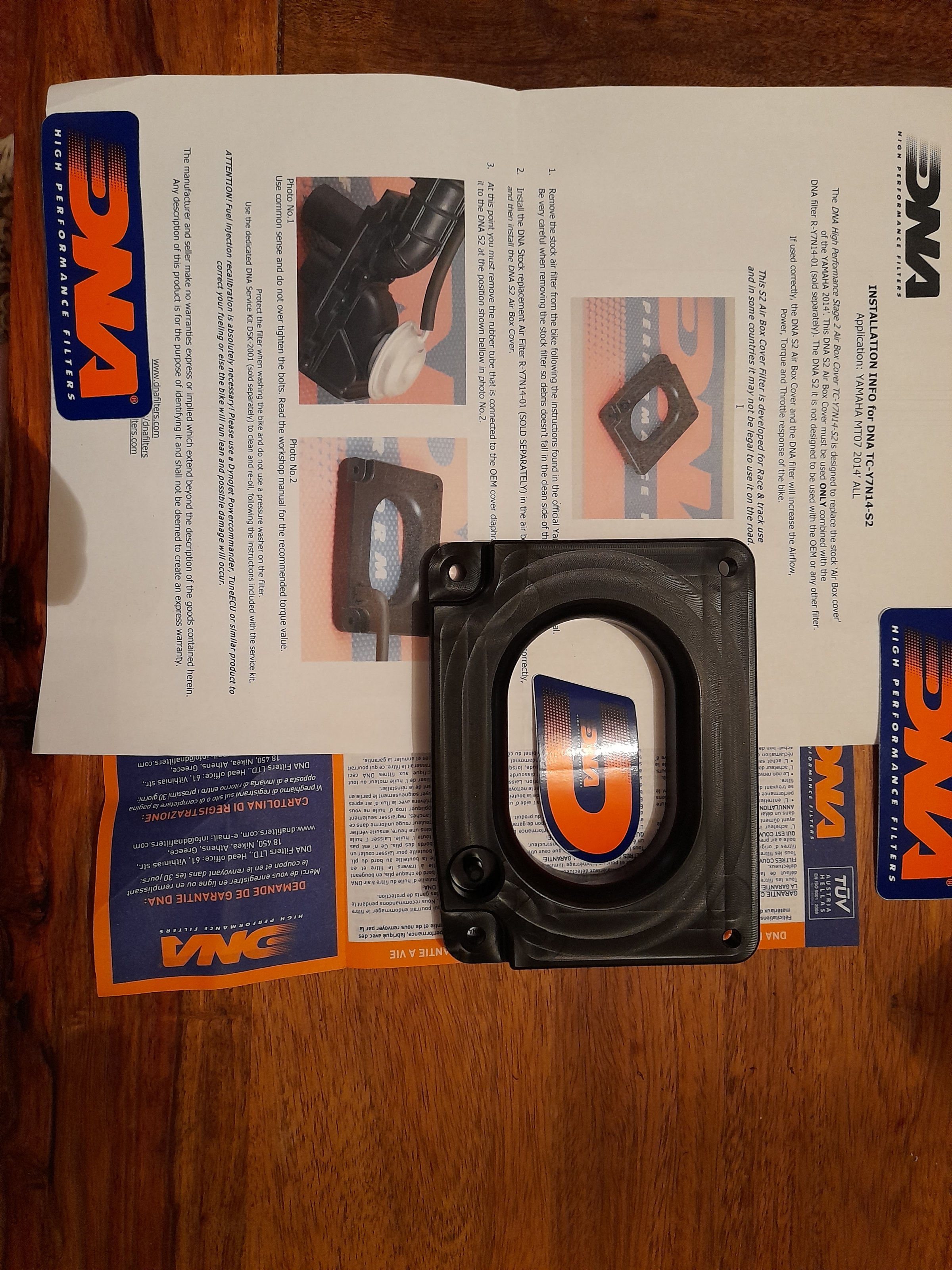

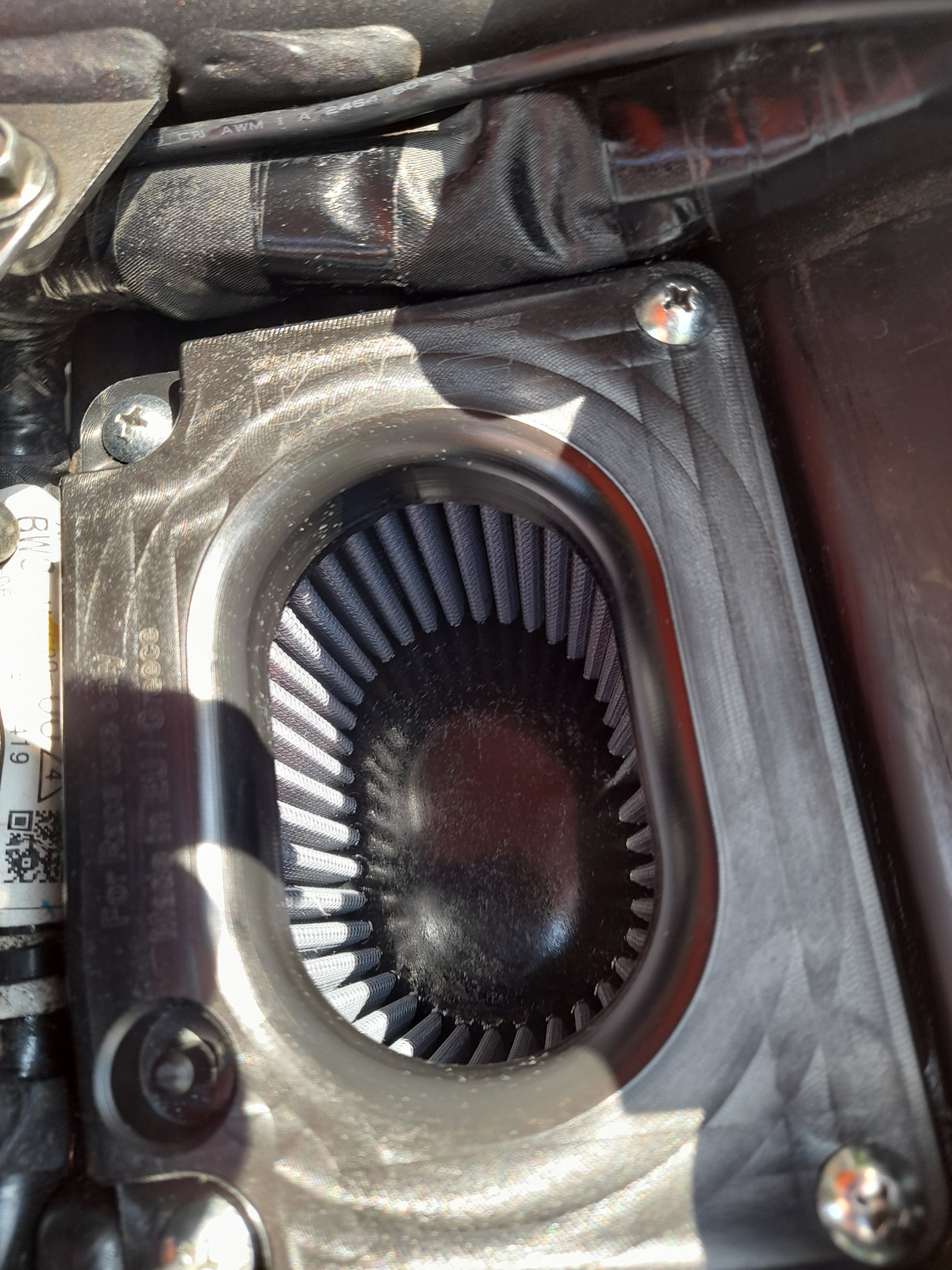

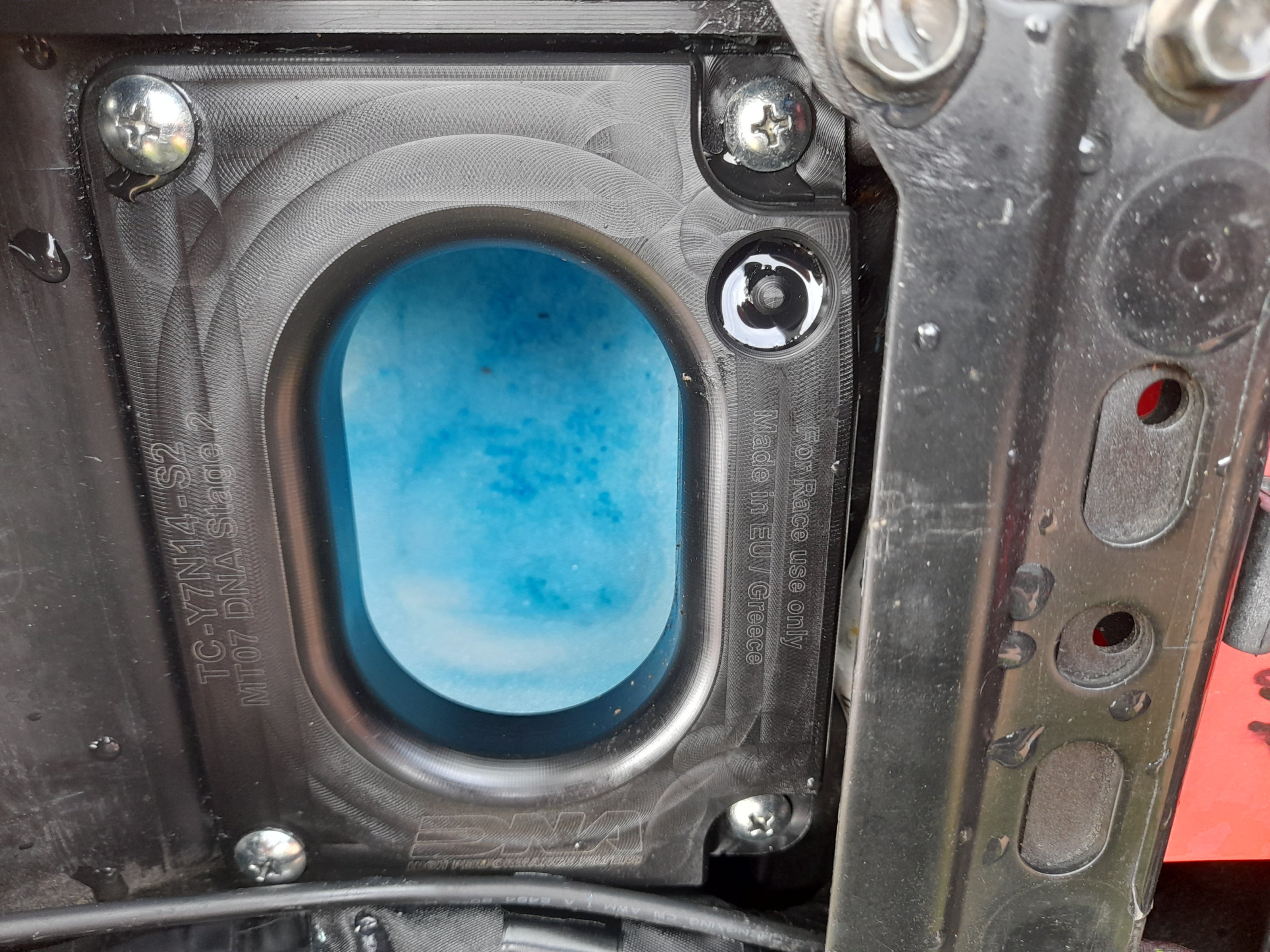

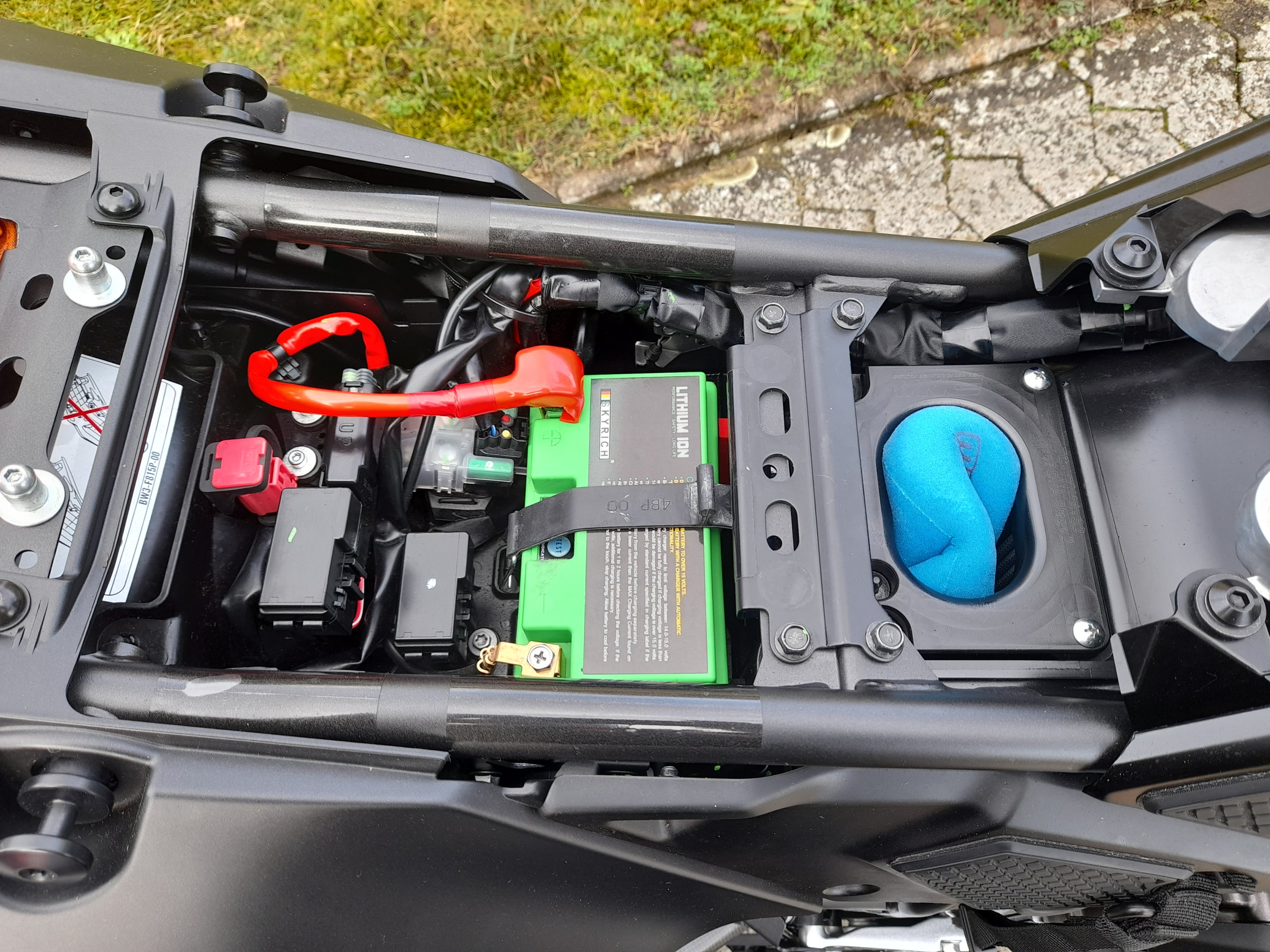

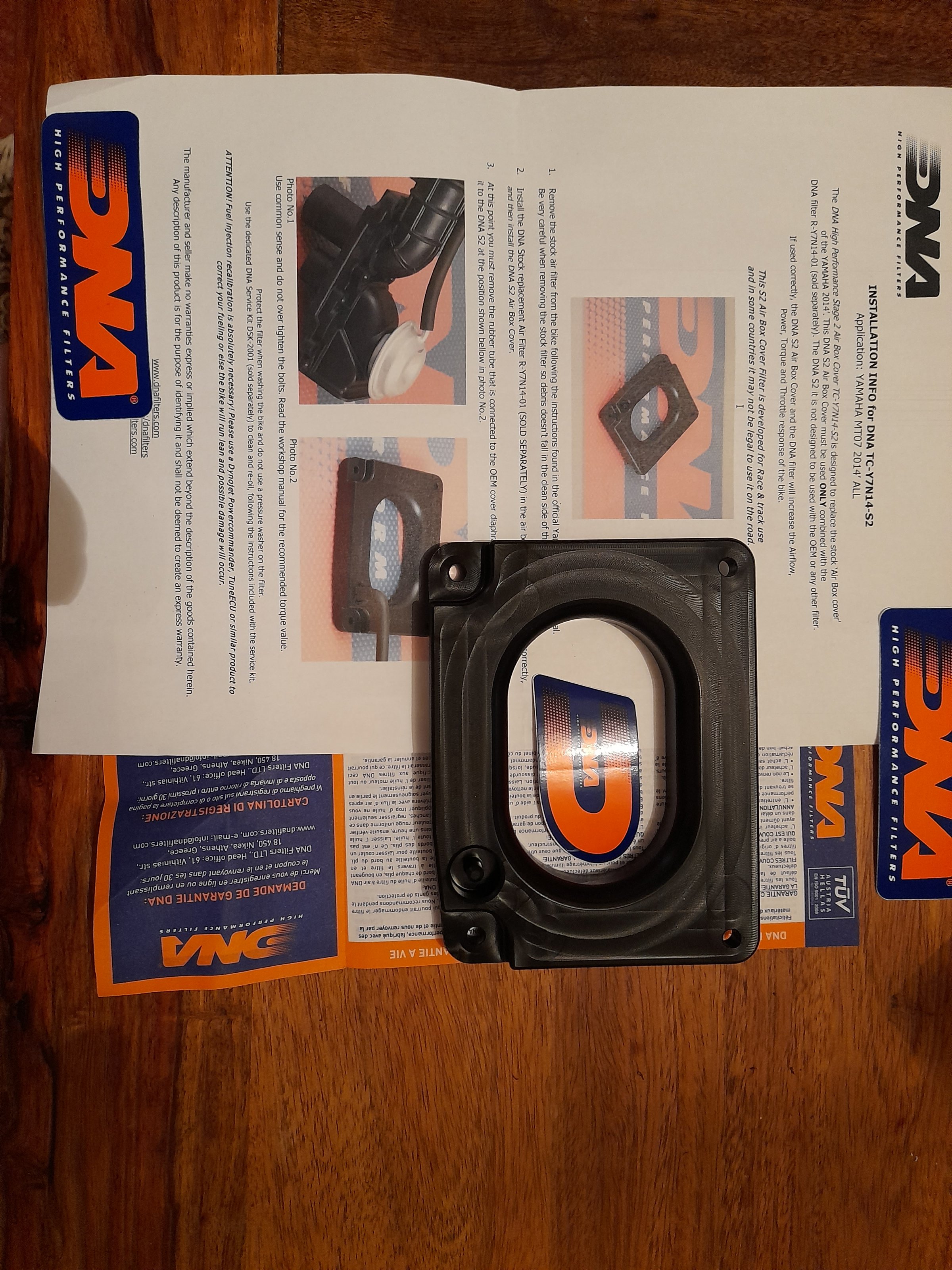

Weiß ich.
Aber Airbox auch diesselbe?
Ich denke nicht-da im Gelände höhere Anforderungen in punkto Reinigung herrschen.
Schau mal da https://www.google.com/search?client=ubuntu&channel=fs&q=Airbox+MT07&ie=utf-8&oe=utf-8 :smile: Gut den Unterdruckschlauch habe ich nicht,aber darum geht es hier auch nicht .

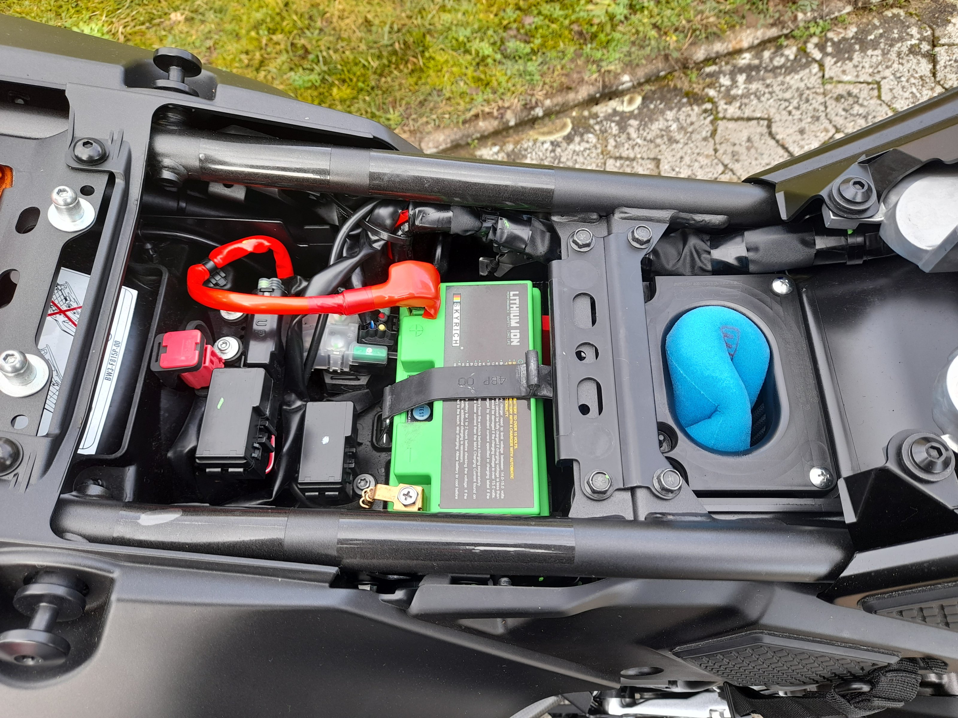

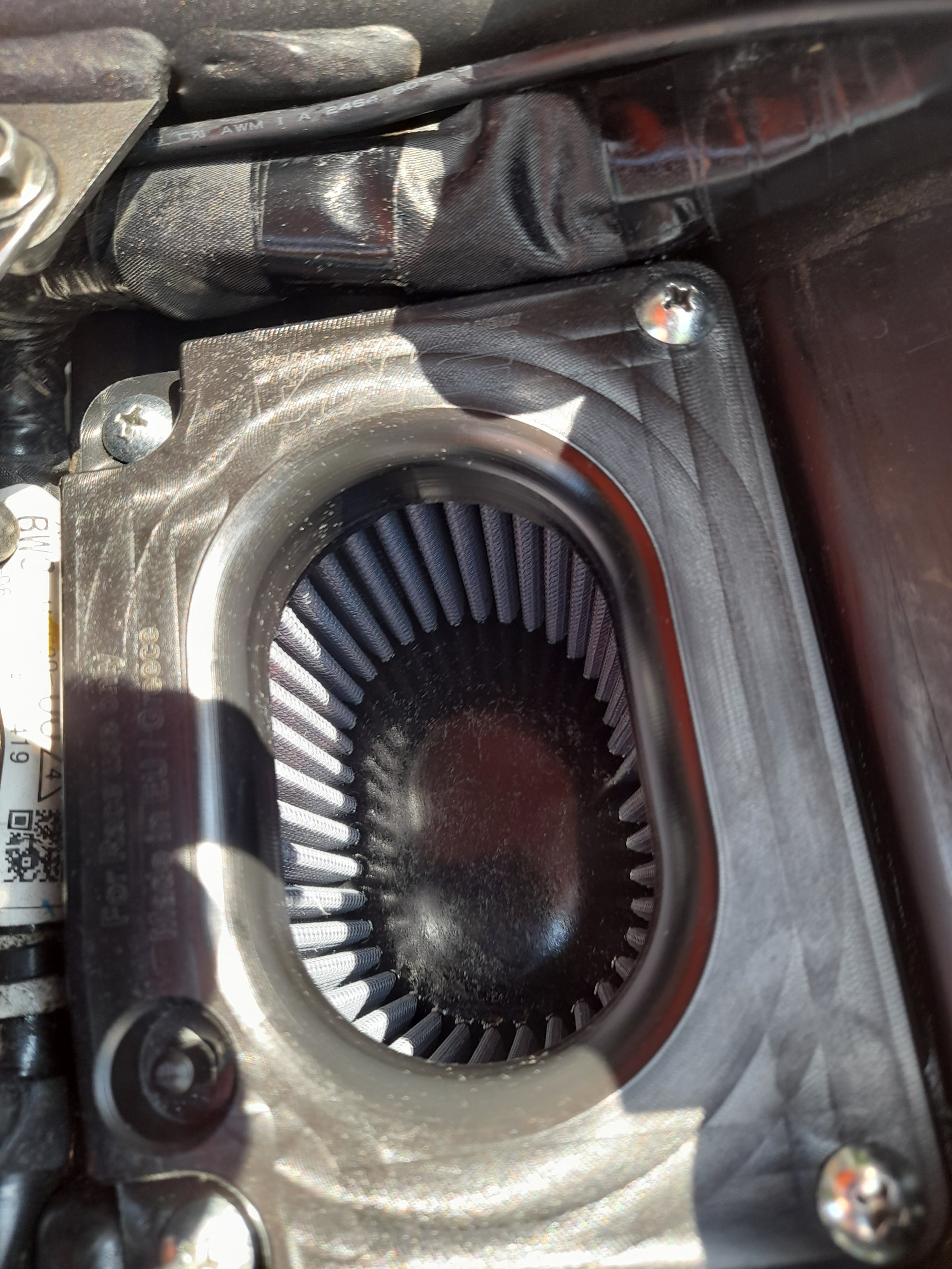

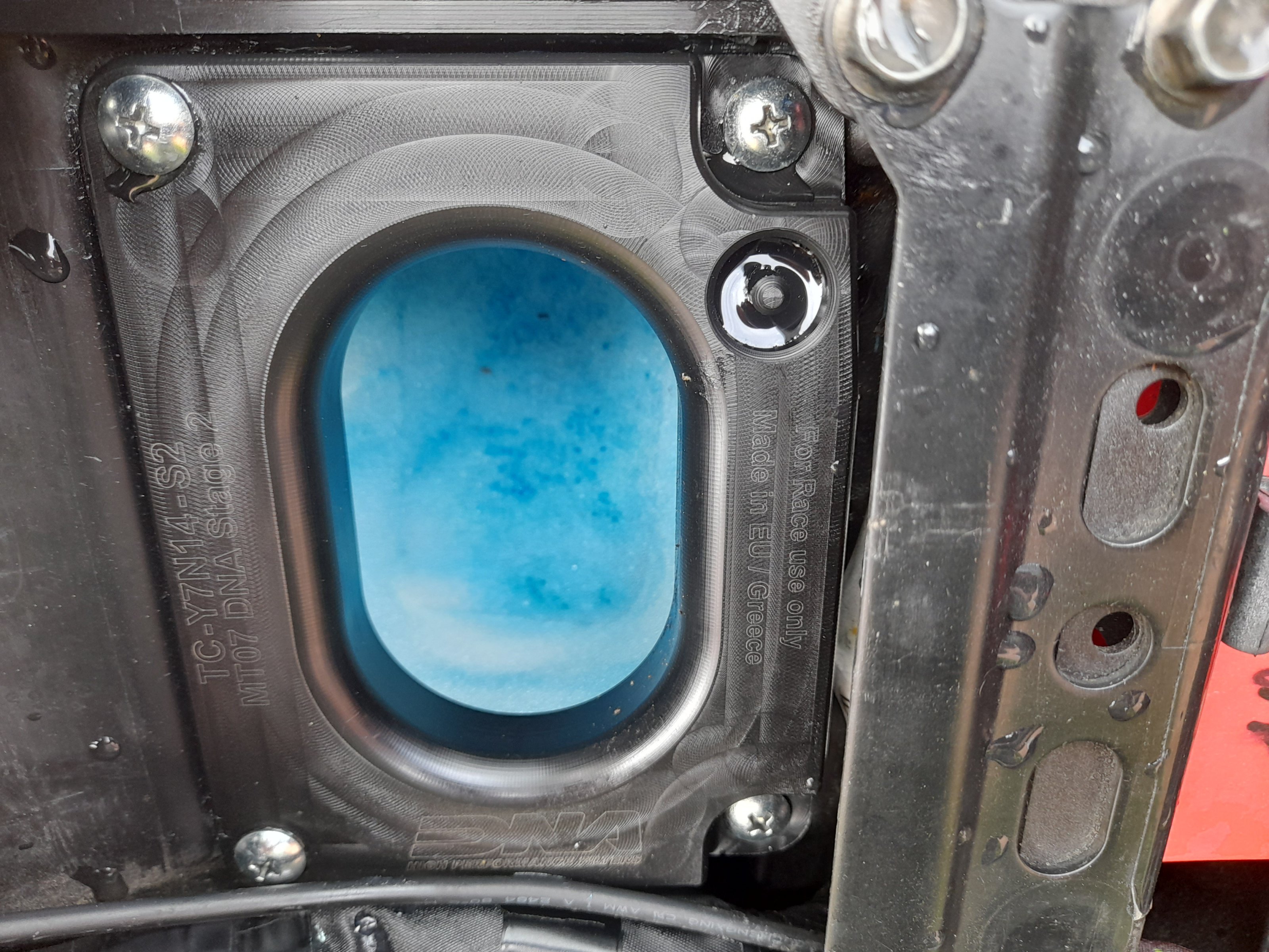

Meine NR.1 Tenere hatte immer etwas Gasspiel,bzw etwas (2Sek) Verzögerung in der Gasannahme ,und das ist jetzt weg.
Läuft besser als sehr gut .
Der Hort filter ist intressant ,da die Airbox kpl wegfällt..
Sicher braucht man das nicht, und die Lebensleistung des CP2 ist bestimmt eingeschränkt ,aber ich möchte die besagten 46% mehr Luft durch den Vorfilter wieder etwas reduzieren . Nicht mehr und nicht weniger .
Um nicht noch für mehr an Lufimaterial auszugeben werde ich den etwa 1000 km benutzten Waschbaren , Schaumfilter OTR ,Blau umgedreht ins Oval des DNA buchsieren . Ich muss nur eine Art Stützkäfig konstruieren ,aus Kabelbindern ,so wie der Twin Air Luftfilter(170€ ) Der Blaue OTR Lufi hat die Lautesten Ansauggeräusche . Sehr scheen:giggle:
Ich habe dann die 6 Fache Filterung und es Fällt nichts Grobes mehr in den DNA Filterpott.:D:cool:
Ob Gelände oder nicht, sie Läuft besser .:super:
Und für Schotten ,einfach den Gummischnochel mal weglassen .
Der Tiger hat es gemacht.:psst:
Mann kann den inneren Gummi-Schnorchel auch stufenweise kürzen,was zu einer Verbesserten Verwirbelung sorgt. Und ja Heute war es bundesweit sehr Sonnig,:smiley-laughing:und kein Fusselwetter.:zwinkern:

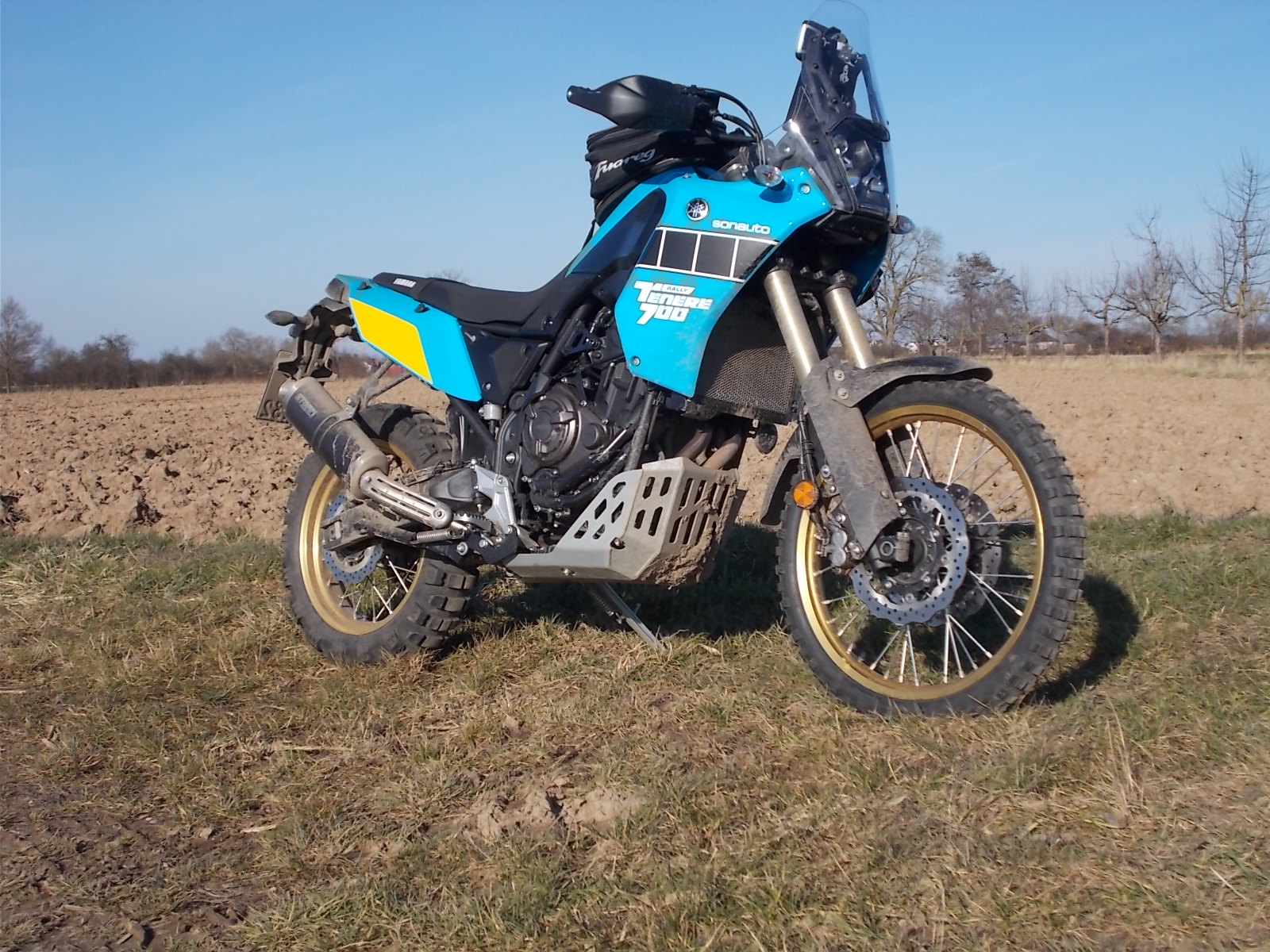

Bald wird Reiner seine Tenere700 mit Gülden Felgen den Kasseler Raum erstrahlen lassen:smilie_tanz:
:nicken::jubel:
