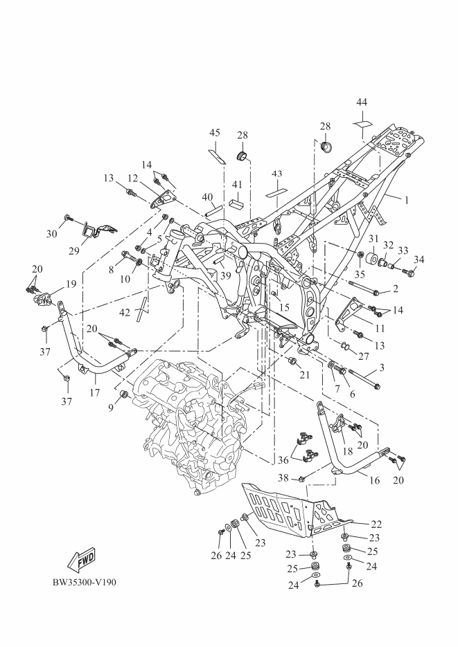

Leider hat man bei Yamaha seine unabweislich vorhandenen Konstruktionskapazitäten nicht vollumfänglich ausgenutzt. Weshalb ich das schreibe? Se hamm wieder vergessen, an Heckrahmen schraubbar zu machen.
Kann ich nicht verstehen, da ich kein Kaufmann bin und den Rotstift nicht zum streichen brauchte...( auf den verlinkten Bilder aus Motorrad sieht es allerdings bei der Camouflage-Version doch so aus, als wäre da ne Schraube...Kann das bitte mal wer verifizieren?
GS80XR
GS80XR
12.02.2021
2.108
Honda Zoomer, BMW R 1300 GS jetzt mit A
ja das ist ein Prototyp da ist der Rahmen hinten verschraubt, fällt dann in der Serie bisher leider immer weg. War schon bei der ur T7 auch so gewesen.
Gast15171
Kauf bloß keine! :grosse-augen::grosse-augen::grosse-augen::grosse-augen::grosse-augen::grosse-augen::grosse-augen::grosse-augen:
Ich hab nur verschweißte Hecks bei meinen Enduros und noch nie eins verbogen....aber du bringst das bestimmt fertig.:jubel::jubel::jubel:
Auf geht`s!
Mir reicht meine eine T700. Brauch nicht noch eine.
ABER:
an der einen R100GS habe ich den geschraubten Heckrahmen schon mal verformt. Bei dem Alten Doppelschleifenrahmen der Uralt- BMW ist der geschraubte Heckrahmen allerdings nicht mit infiniten Elementen in das statische Konzept eingerechnet. Wohl aber der geschweisset Heckrahmen bei de T700.

Du meinst jetzt nicht ernsthaft das dürre Gelumpe von Auspuffhalter??
Sonst trägt der nämlich nix anderes wie an deiner alten BMW-so what? :nullahnung:
Den Halter kann ich 10mal anschweißen -das kratzt den Tüv nicht die Bohne-glaubs mir.:nicken: :super:
Nee. Nix dürres Gelumpe vom ESD-Halter, ich meine schon den gesamten Heckrahmen, der nach meiner Meinung die einzige "Quer"Aussteifung der linken mit der rechten Rahmenhälfte im Bereich oberhalb der Schwingenlagerung darstellt. Der Apotheker > Wolfram<? wollte sich da mal erkundigen, aber das ist wohl im Sande verlaufen. Wenn du dir den Heckrahmen wegdenkst, ist der Hauptrahmen im hinteren Bereich offen. >>>Instabil.
Anders geschrieben: Wenn Heckrahmen schief aufgrund Krafteinwirkung: Alles Schief. Dann neu.
