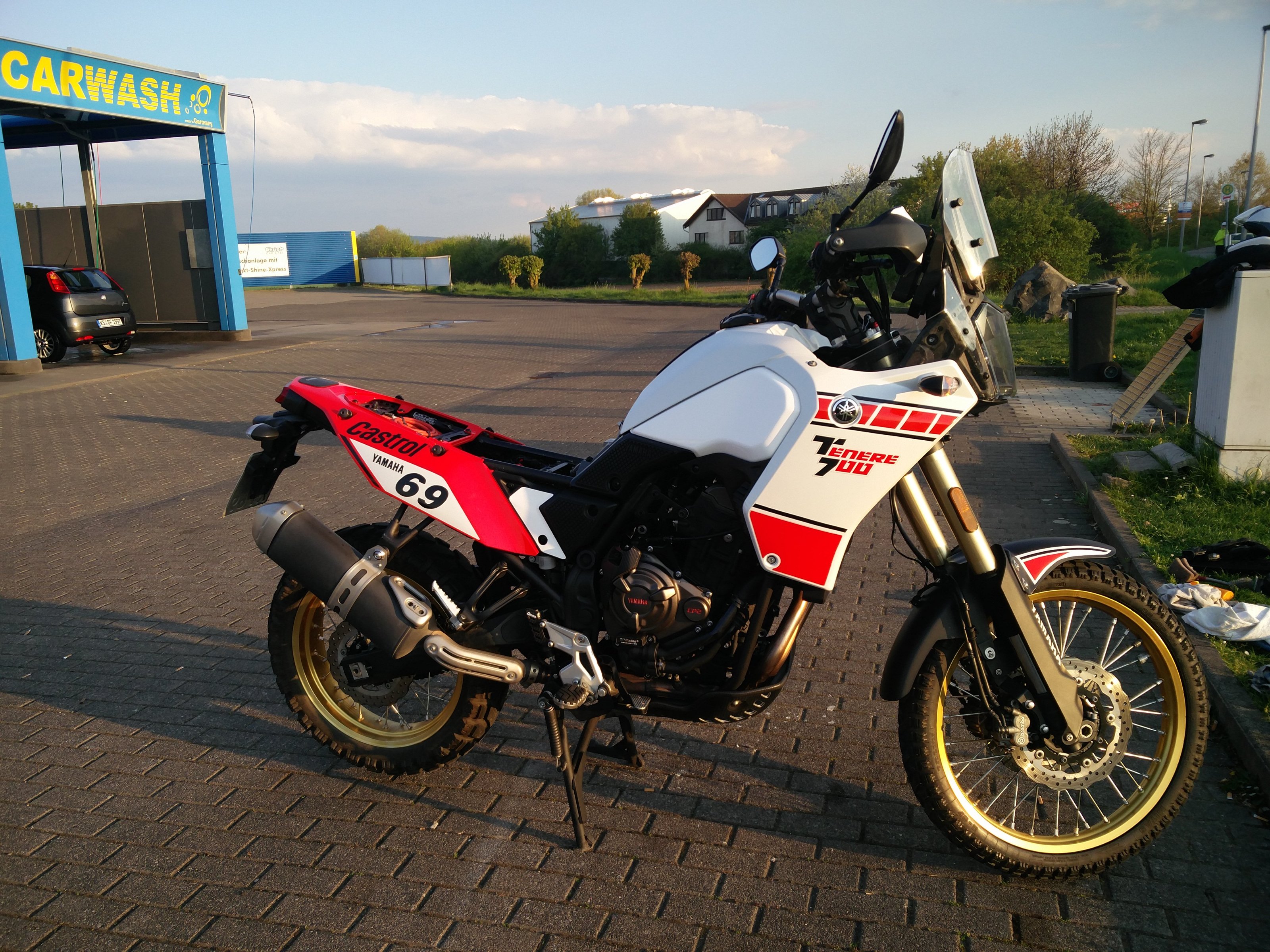

Wir bringen gar nix mit, ich kann nicht kochen und auch nicht grillen, Pech gehabt.
Aber mein Moped hab ich grad mal geputzt und ein bisschen das Gold poliert.

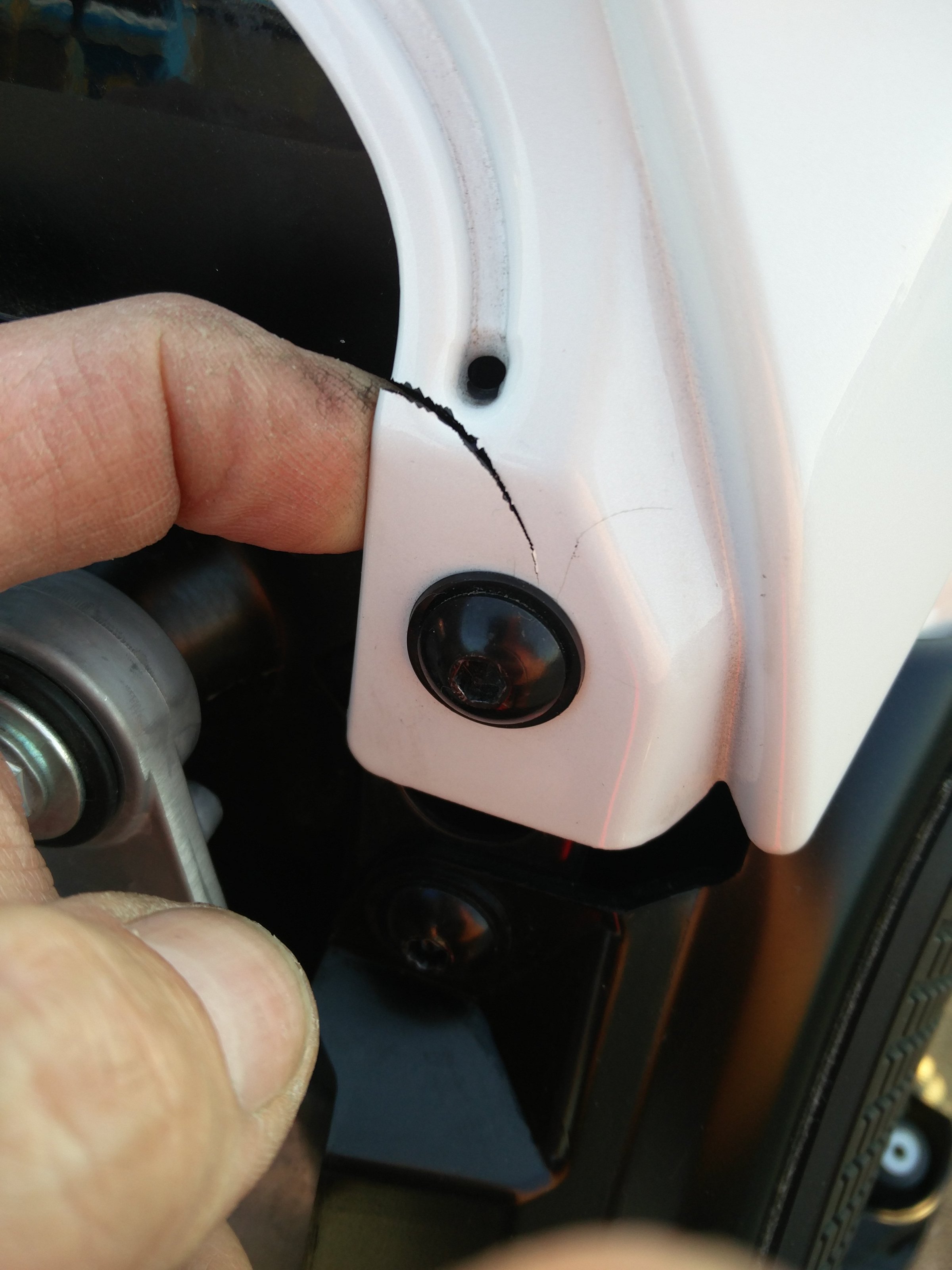

Dabei hab ich DAS entdeckt!
Leider ne Macke bei der Tenere. Im Tenere-Forum hats auch schon einige erwischt.
Und NEIN! Ich hab die Schraube nicht zu fest angezogen, ich wusste ja schon, dass das ne sensible Stelle ist.
Scheinbar gibts da im Fahrbetrieb irgendwelche Spannungen und dann brichts.
Nich dramatisch, aber trotzdem ärgerlich, zumal das Tankcover das teuerste Gehäuseteil ist.

Das ist arg, sieht nach Spannungsrisse aus .
Würde das mal von hinten mit Harz ausgießen .

Es gibt im Tenere-Forum die Theorie, dass es was mit der einteiligen Rallybank zu tun hat. Dadurch, dass sie ganz anders montiert wird beim Aufsetzen, drückt die Bank beim Verriegeln kurz gegen das Gehäuseteil. Da der Kunststoff sehr spöde ist kommts beim Verriegeln kurz zu Spannungen und es knackt. Bisher hat es wohl noch keinen mit normaler Sitzbank erwischt, immer nur mit einteiliger Bank.
Yamaha hats bei einigen in der Garantiezeit getauscht, dass kann ich wohl vergessen.

Gibt ja auch noch die Form der Kulanz.....Ich würde es versuchen.

Vergiss es, die Möhre is fast drei Jahre alt, hat 18K auf der Uhr, ich hab sie schon gebraucht gekauft, Scheckheft interessiert mich grundsätzlich nicht, Inspektionen mach ich selber, und der Händler hier bei mir am Ort ist ein A....l..h!
