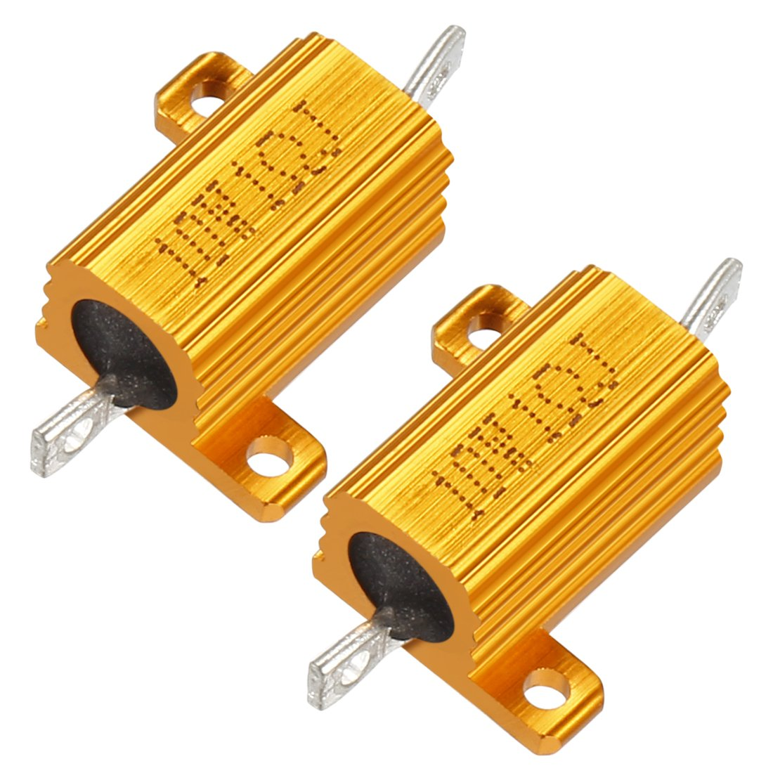

Ja, der "saugt dann einen Teil des Stroms ab" und verwandelt diese Energie dummerweise auch wieder in Wärme ;-)
Beispielrechnung: Wenn die Matte 50 Watt hat, fliessen bei 12 Volt 50/12 = 4,17 A, für die 2 Ampere Sicherung also schon zu viel. Der Widerstand der Matte beträgt dann 12V / 4,17 A also knapp drei Ohm.

Beispielrechnung: Wenn die Matte 50 Watt hat, fliessen bei 12 Volt 50/12 = 4,17 A, für die 2 Ampere Sicherung also schon zu viel. Der Widerstand der Matte beträgt dann 12V / 4,17 A also knapp drei Ohm. Wenn Du den Strom (und damit die Leistung) halbieren willst müssten ca. 3 Ohm/ 25 Watt parallel, das sind dann aber schon rechte Apparate mit eigenem Kühlkörper....

erstaunlich lange Rechnung, kurze Antwort: Du musst für eine halbierung der Leistung einen Widerstand von 1,2 Ohm in Reihe schalten. In Deinem Zitat oben steckt noch ein Denkfehler, daher hatte ich den Beitrag geändert.

Dann darf man auch nicht vergessen, dass der Vorwiderstand auch Leistung verbrennen muss. Darl also kein Spielzeug Widerstand sein, dasselbe würde für ein Poti gelten.

Richtig, der Vorwiderstand hat in meiner Beispielrechnung 1,2 Ohm und rund 10 Watt. Sieht dann vielleicht so aus:
