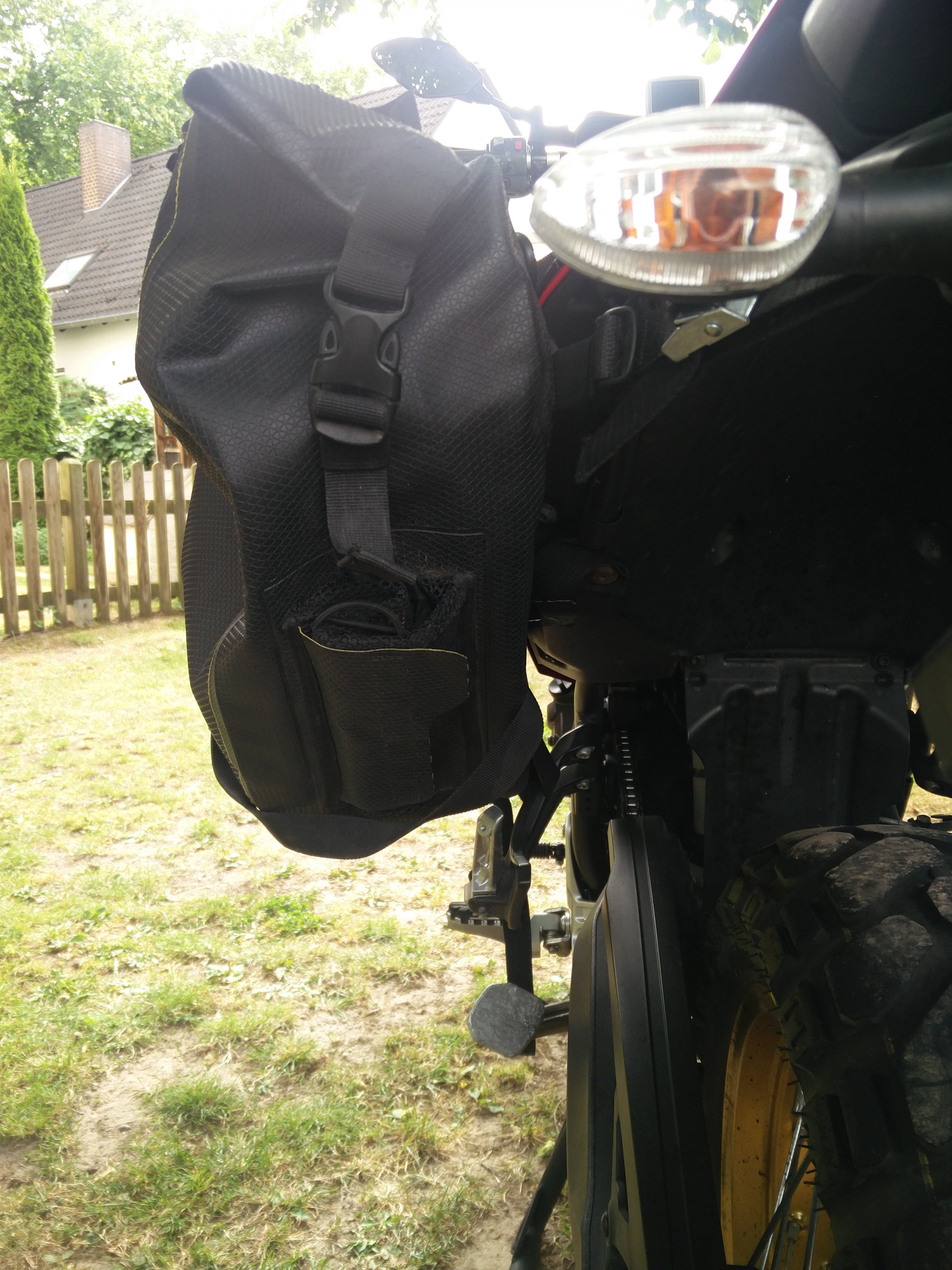

Nachdem ich neulich bereits die Halteriemen meiner Touratech-Extreme-Satteltaschen mit Klettverschlüssen gepimpt hatte (ich berichtete weiter oben) war heute die linke Tasche dran.
Mein oberstes Ziel war und ist ja nach wie vor mit Softgepäck in Urlaub zu fahren, ohne jegliches Trägersystem. Die rechte der beiden Taschen macht das auch klaglos mit, sitzt sofort stramm und wackelfrei, da sie sich am Halter des Endtopfs abstützt. Bei der linken funzt das nicht so gut, da die Tasche im unteren Teil komplett in der Luft hängt und sich dadurch immer Richtung Hinterrad neigt. Vor allem im vollbeladenen Zustand kommt sie dem Reifen bedenklich nahe, wer die Taschen an der T7 hat kennt das Problem.

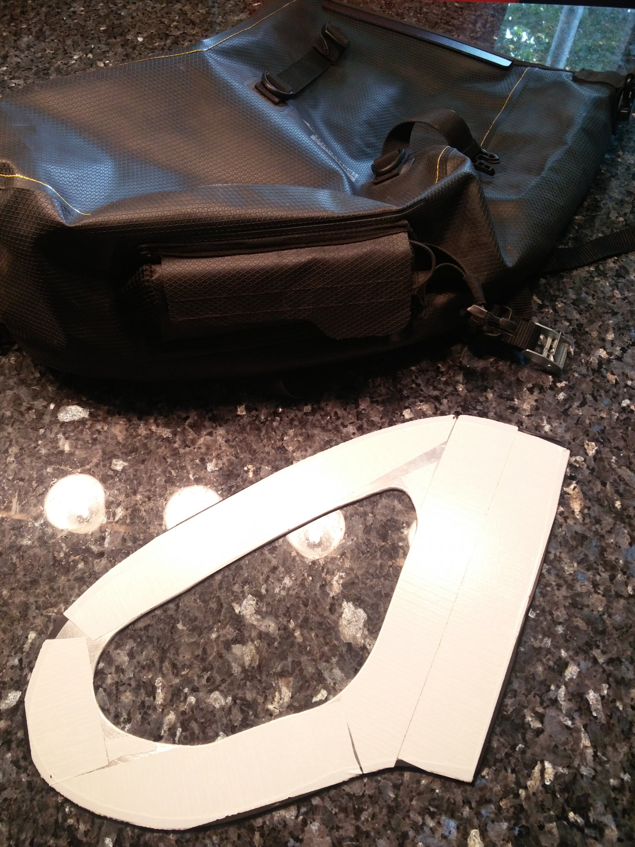

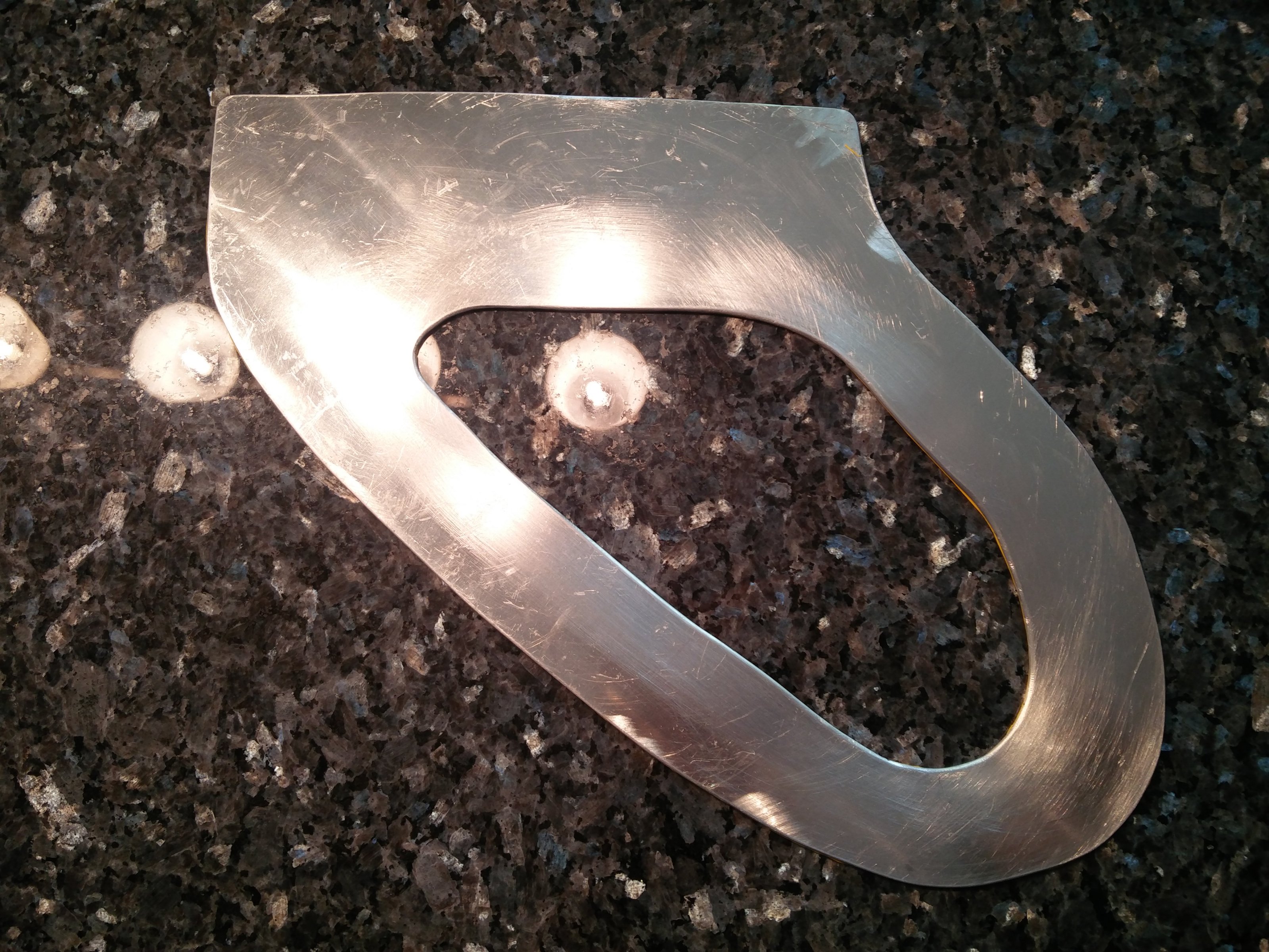

Abhilfe soll nun eine Stütze in der Tasche bringen, die ich eben "eingebaut" habe. Aus 2,5 mm Alublech ausgeschnitten, Kanten entgratet, aus optischen Gründen mit gelber Folie beklebt und dann vollflächig mit doppelseitigem Klebeband innen auf der Rückwand der Tasche positioniert und aufgeklebt. Ja, das verursacht ein Mehrgewicht von 350g, aber das ist mein geringstes Problem.
Nun ist die Tasche nach unten hin gut versteift und müsste eigentlich stabil gerade hängen. Test folgt im herannahenden Urlaub.
Meine Softgepäck Taschen hab ich innen in den Ecken verstärkt da diese beladen nicht mehr gerade sind sondern umknicken und an der stellenspqnnung entsteht wo die mit dem dicken Rückseiten Material verschweißt sind
Ich hab irgendwo eine Dünne Strebe von der Gepäckaufnahme in Richtung Fußraste mal gesehen . Das wäre auch ne Lösung. Um diese dann mit Klett befestigen damit es etwas anliegt .
Wäre ev. auch ne Lösung weil beim ab oder Hinlegen das Alu sich verbiegt 😉

Stimmt, beim Ablegen wird sich meine Konstrution verbiegen, daran hatte ich gar nicht gedacht. Allerdings bin ich ja ein straßenfahrender Angstschisser, während der bereits absolvierten 21.000km is sie mir noch nie umgefallen. Darf ruhig so bleiben.
Im August steht die Assietta an, das is ja Kindergarten, aber für mich schon offroad genug.
Ich fummel die Taschen grad dran, wenn ich fertig bin, mach ich nochmal n Bild.

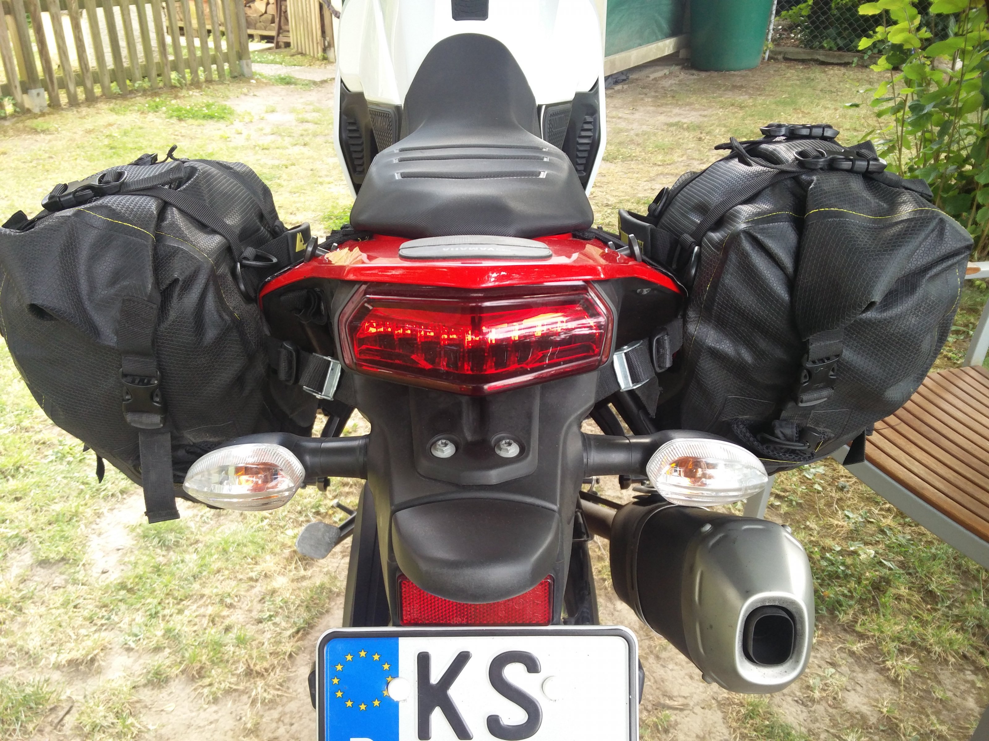

So, Testbeladung durchgeführt und für gut befunden.

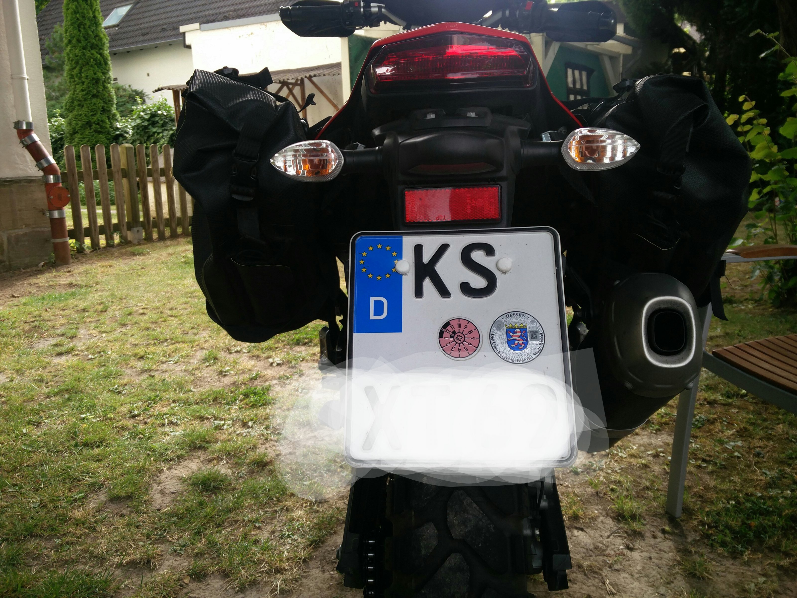

Wie breit ist denn das Ganze?
Sieht von hinten irgendwie superbreit aus?
Woran stützt sich wiederum die Alu-Platte ab?
Ist die lose drin?
Eine Strebe von den Fußrasten hoch zu einer der Gepäckösen-Schrauben wär nicht besser?
Du merkst schon-ich check die Konstruktion nicht ganz und hoffe auf erhellende Worte. :think: :nullahnung:

Sieht breiter aus, als es ist: 82cm
Der Lenker is breiter.
Die Aluplatte ist in die linke Tasche auf der Rückwand eingeklebt und stabilisiert das Ganze, wenn die Taschen mit Gepäck gefüllt sind. Der obere Teil der Aluplatte drückt dann gegen die Seitenverkleidung unterhalb der Gepäckhaken. Da alles festgezurrt ist, stabilisiert sich das von selbst und ist bombenfest.
Rechts ist das nicht notwendig, da die rechte Tasche sich auf der Auspuffhalterung abstützt.

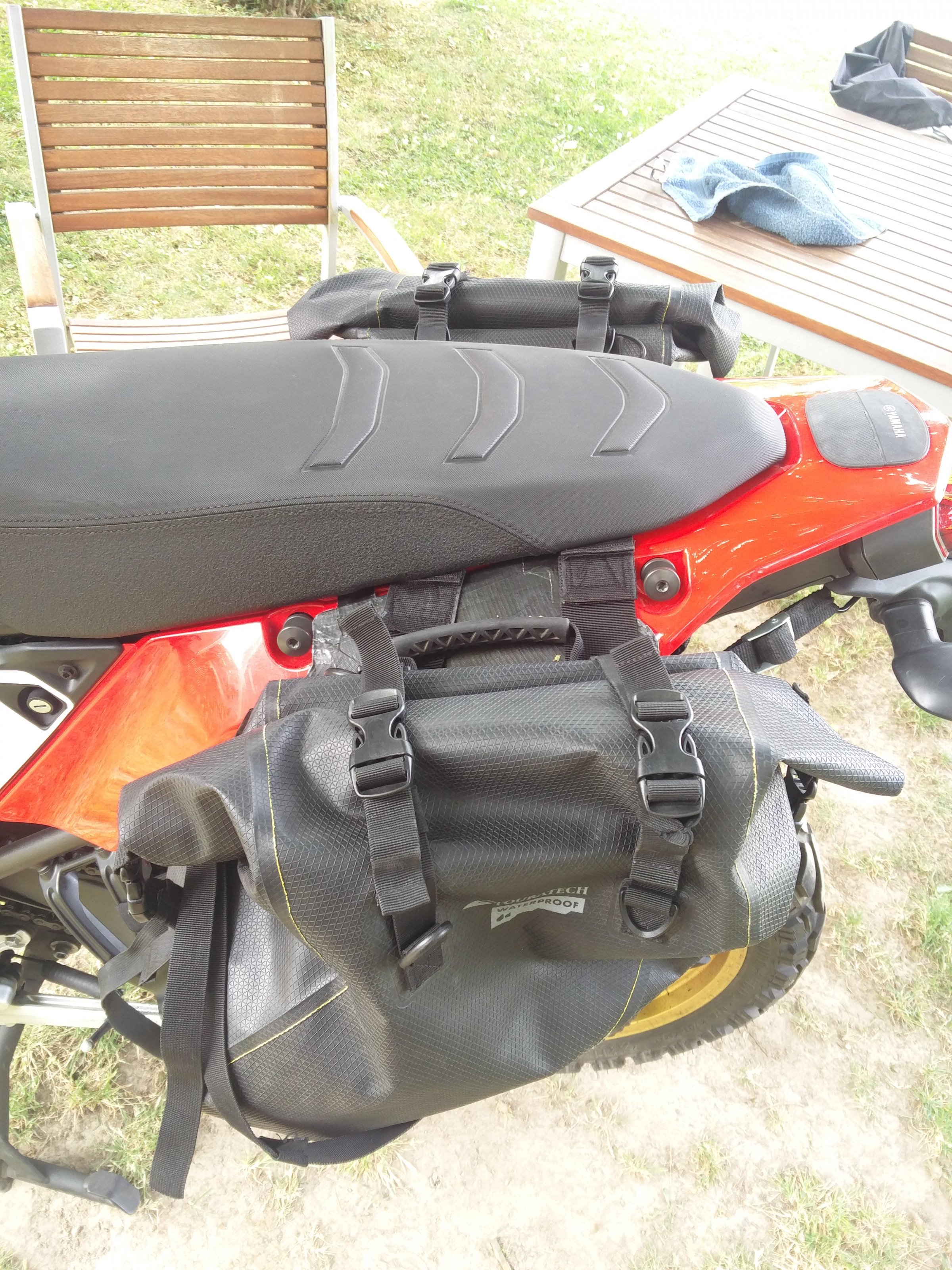

Genial ist die Riemenführung UNTER der Sitzbank, wenn die Bank darüber verriegelt ist kann dort nichts mehr verrutschen, die Bank klemmt die Riemen fest.
Natürlich wäre irgendeine Stangenkonstruktion von Fussraste zu Gepäckhaken genauso gut, aber ich wollte ja ausdrücklich eine Lösung ohne jegliches Zusatzmaterial. Wenn die Taschen am Hotel runter sind, hab ich hinten nix dran, gar nix.

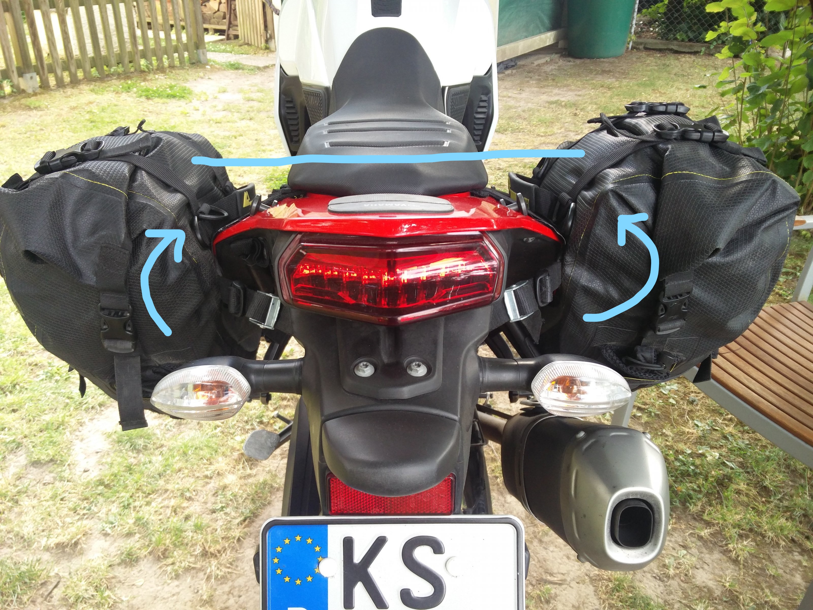

Ist schwer, das nur von den Bildern her zu beurteilen. Keine Ahnung, ob die Versteifung auf 1000en Kilometern dauerhaft ausreicht. Aus meiner Sicht fehlt oben ein Zuggurt, etwa so:
Persönlich finde ich das Kriega System sehr stimmig für die Tenere. Abends 2 Laschen öffnen, das komplette System im John Wayne Style wie ein Sattel über die Schulter werfen und gut iss. Hält Bombe auf der Tenere...

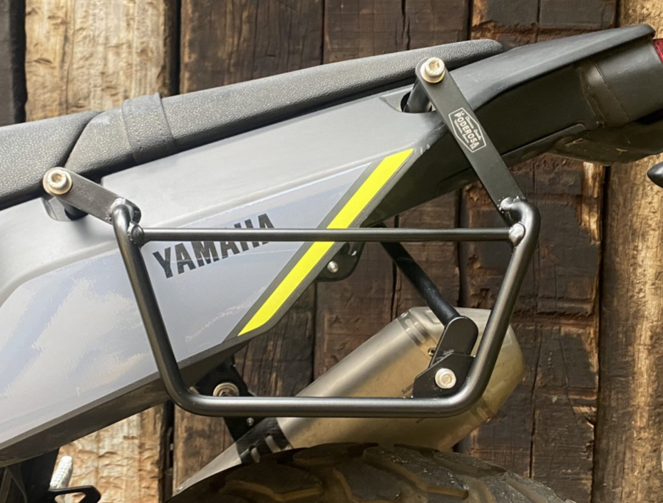

....könnte man meinen - ich fahre das Original von Enduristan (Blizzard) und das passt perfekt auf dem "richtigen" Moped (z.B. bei meiner PR7 mit Hecktank) - die Taschen hängen dann auch relativ hoch und unten ist dann z.B. Platz um noch Erweiterungstaschen anzuhängen.
Der Bassmann hat die Taschen aber "tiefergelegt" und dann ist da bei der T7 verm. nichts mehr zum abstützen bzw man müsste wie oben vorgeschlagen ein Rohr montieren.
Das hatte ich (bevor ich die Taschen hatte) auch ins Auge gefasst, war dann aber nicht nötig - Vorteil mit Bügel unten wäre das im Gelände die Taschen auch nicht nach außen schwingen können, wenn man(n) mal ein bisserl hüpft (kommt aber recht selten vor).
