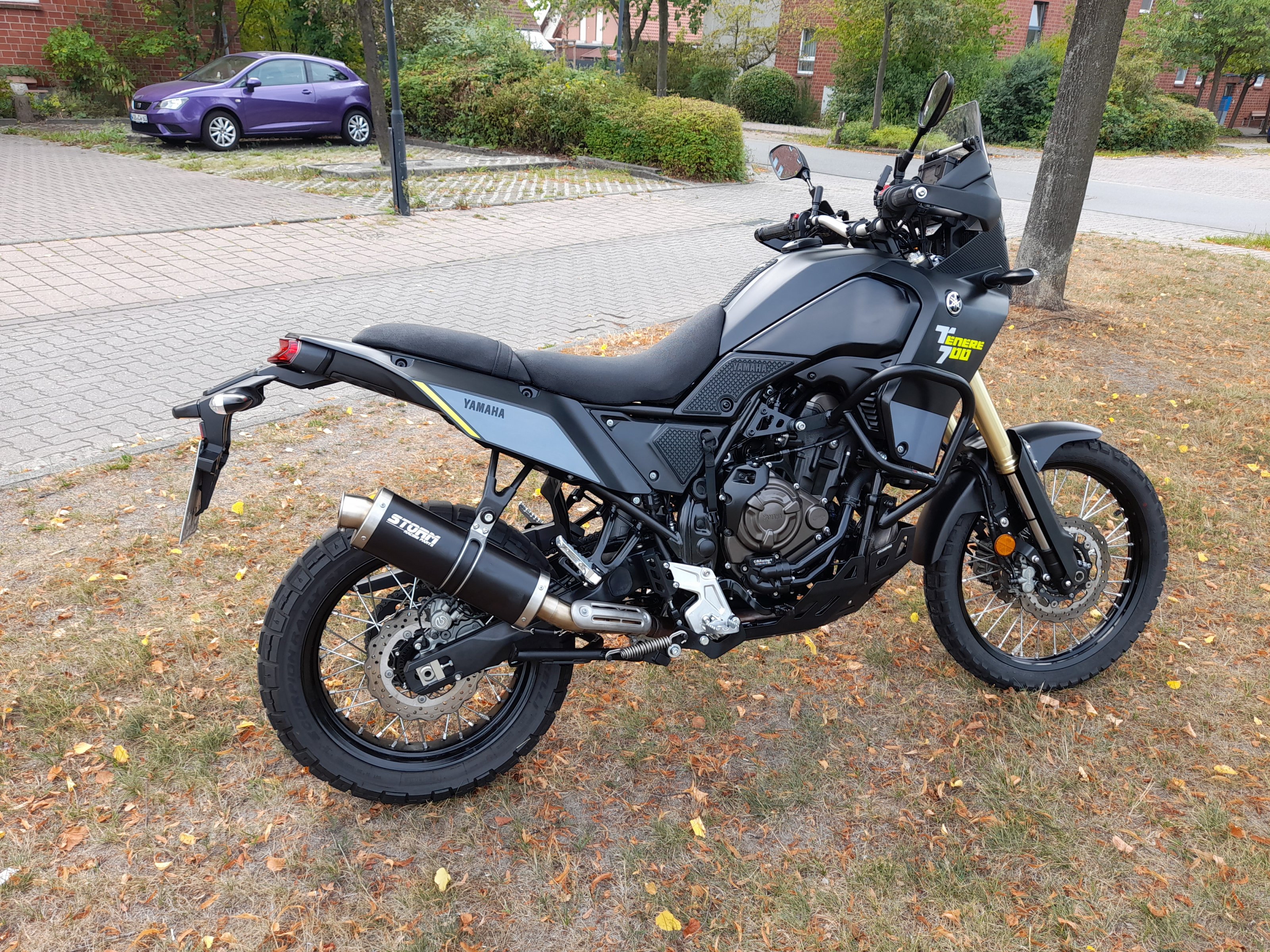

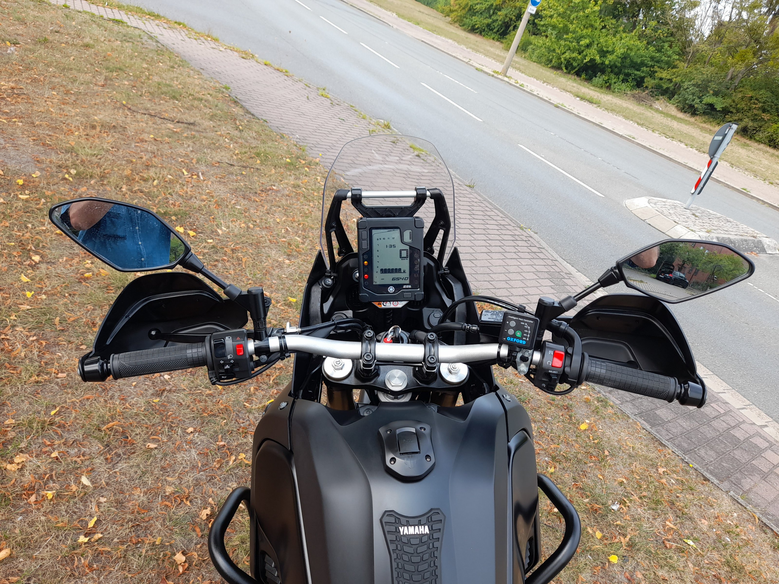

Als ich heut Nachmittag ne Runde über die Dörfer drehte ,dachte ich mal an das Scheiben-thema,
Buffering und so .
Da ich wieder die OEM scheibe dran hatte , duckte ich mich mal bei ca 130 km/h,so etwa 10 cm ,und es wurde Bassiger und lauter. Wieder normal aufgerichtet leiser und Heller der Wind.Ton .
Also kleinere Fahrer haben doch mehr Windbass ,wenn man das so sagen kann. Ich nicht mit 192 cm . ich habe meine T 700 etwas zurückgebaut ,finde aber meine Heckstöpsel nicht. Mist:(
Und vor dem Verkauf noch mal die Letzte Ölung gegeben (Balistol), und dann streuten die Bauern Dünger/Kalk auf den Acker ,Mist ,das klebte schön am Ölfilm ,wurde aber dann abgeregnet.

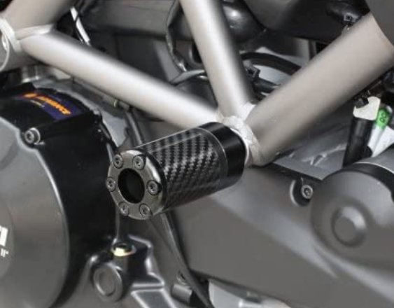

Wegen möglicher Kräfte auf dem Rahmen muss du einfach mal schauen, ob über den Bügel senkrecht Kräfte eingeleitet werden können. Die Befestigungspunkte stehen scheinbar nicht so weit raus, dass es kritisch werden könnte. Fällt das Bike ansonsten auf den Bügel, entsteht eher ein Moment, der Bügel kann sich verbiegen und somit die Energie abbauen.
Probleme mit Rahmenschäden waren doch eher mal von diesen Sturzpads an Sport- und Nakedbikes bekannt, welche eben senkrecht auf einen Rahmenbefestigungspunkt geschraubt waren.
Z.B. sowas:
Da können eben Kräfte direkt auf den Rahmen wirken, wenn das Bike darauf fällt. Sowas gibt es dann auch gedämpft, was besser für den Rahmen ist.

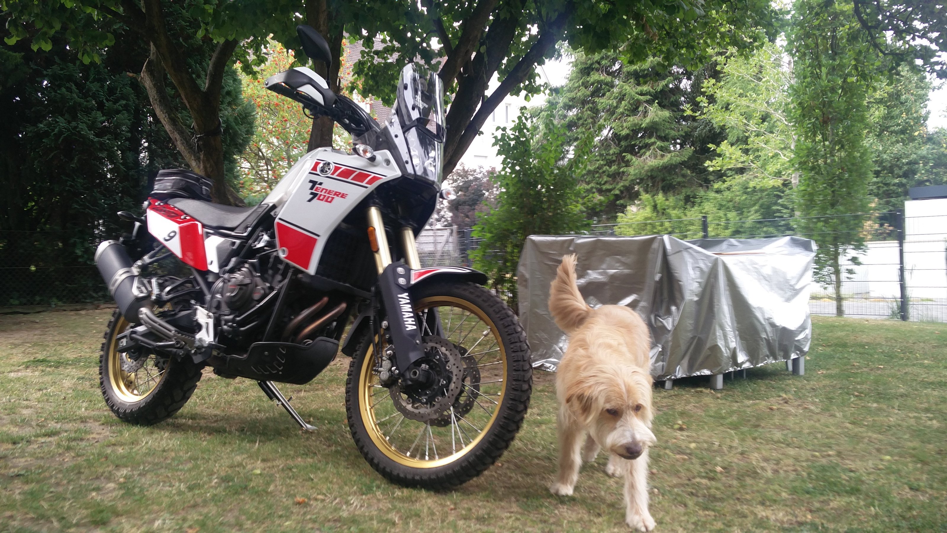

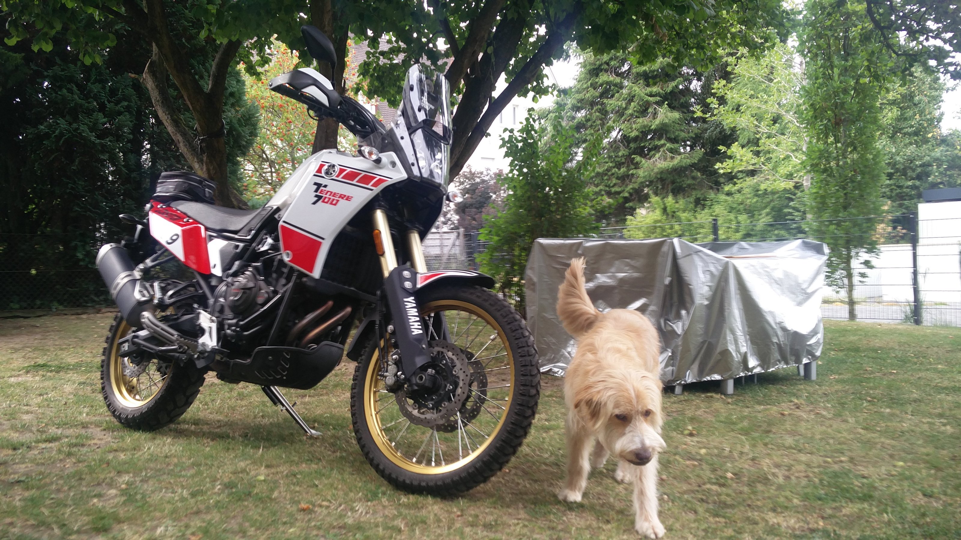

Frisch geputzt, heute endlich den Assietta-Dreck runtergespült, da will der Saftsack doch tatsächlich das Beinchen heben...
