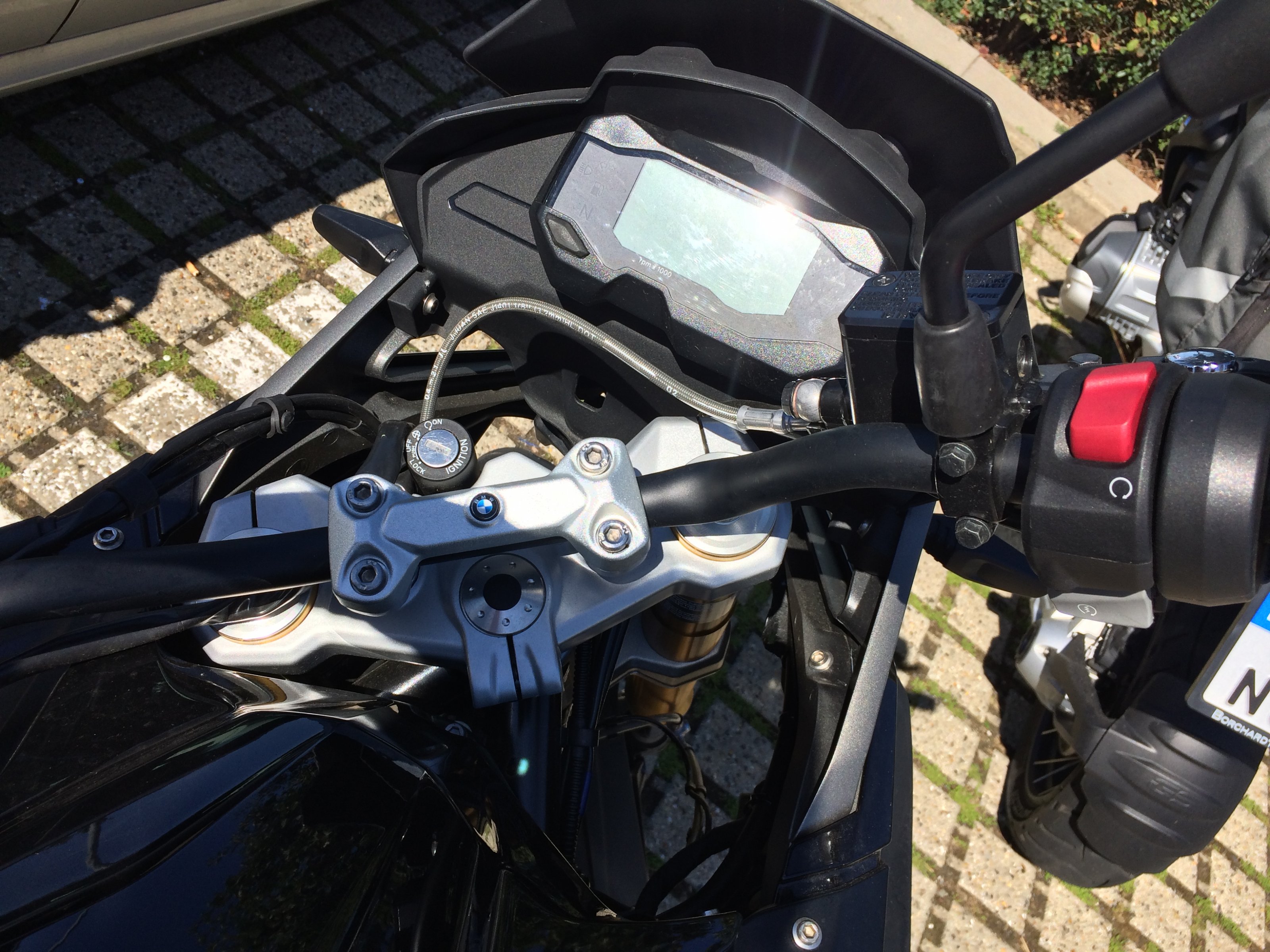

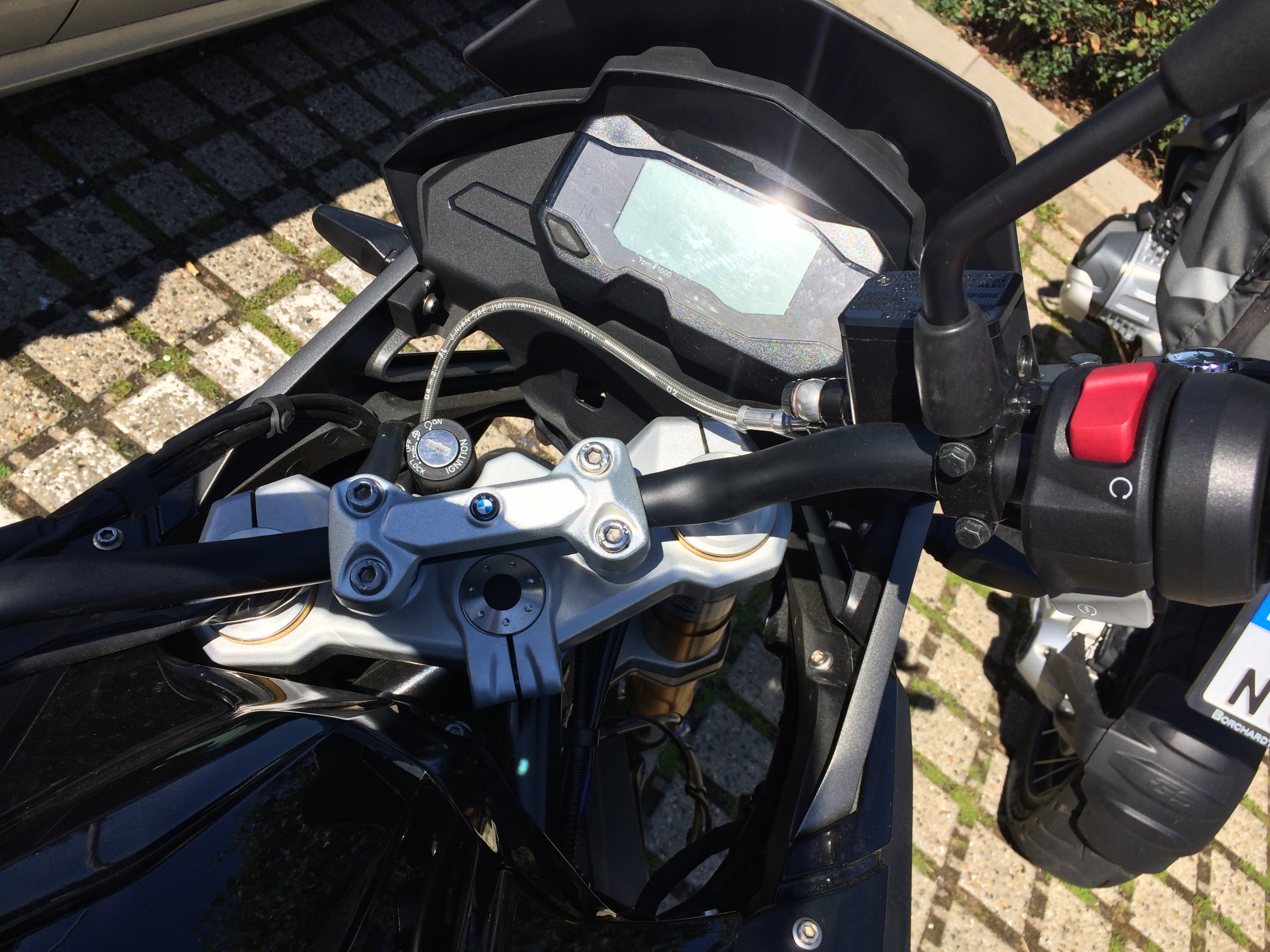

Das ist nicht euer Ernst, dass die Yamaha keine Stahlflexleitungen hat? Aus welchem Zeitalter ist denn die entsprungen? Trias, Jura, Kreide? Zumindest müssen bei deren Konstruktion die Dinos noch gelebt haben, :D
Schaut mal auf das Foto unten. Das zeigt die kleinste GS von BMW, die G 310 GS in Serienausführung. Gebaut von TVS in Indien. Was erkennt man dort? Richtig! Stahlflexleitungen.

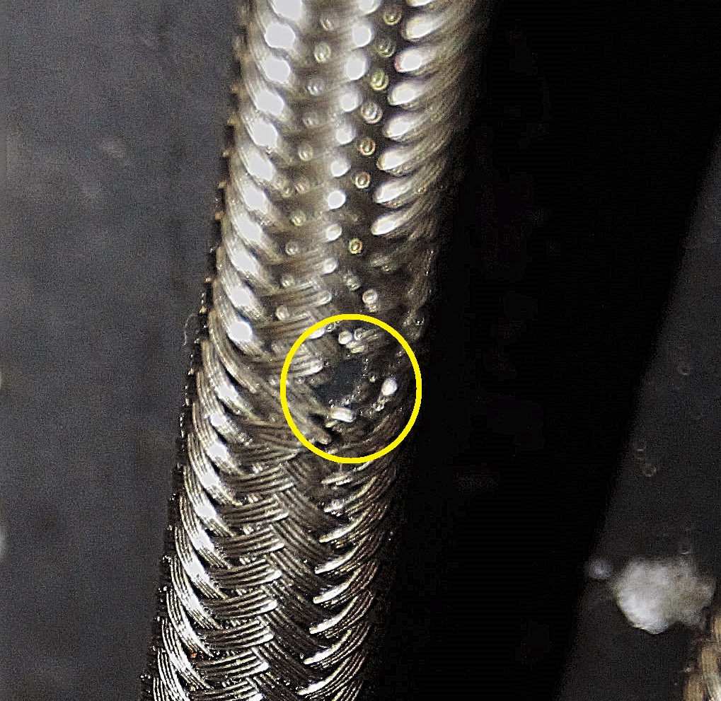

Gast 81602
....und Stahlflex ist nicht immer so sicher wie man meint, leider. Hier haben - vermutlich - die Spitzen des zerrissenenen Stahls den Gummi der Ölleitung durchbohrt. Die Stahlflex-Leitung hatte Original keinen Plastiküberzug, wohl wegen der Hitze des Öls in der Leitung. Der austretende Ölnebel hatte sich bis auf das Vorderrad verteilt. Mehr brauch ich wohl nicht zu erzählen.....
Es gibt kein besser - schlechter, nur ein "passt das für den Einsatzzweck"? Und 100% Sicherheit ist ein frommer Wunsch, gell.

Interessant!
Weißt Du, wie es zu dieser äußerlichen Beschädigung kam?
Sieht nach ner Scheuerstelle aus.
Is halt die Frage, ob eine verbaute Gummileitung genauso angekratzt worden wäre.
Gast 81602
Scheuerstelle ist auszuschliessen. Eher ein kantiger Stein, der vom Vorderrad aufgewirbelt wurde. Bei einer Nur-Gummileitung hätte es vielleicht einen Quetschriss (nennt man das so?) gegeben. Wie dem auch sei, alles geht kaputt.
Ein Kunststoff kann auch mit 120° gut umgehen und wenn die Leitung außen dauerhaft da drüber liegt hat man ein anders Problem, oder?
Da sehe ich eher eine Sparmaßnahme.

Auf meinem Foto oben ist zu sehen, dass BMW selbst bei der günstigen 310er GS einen durchsichtigen Kunststoffüberzug als Materialschutz montiert. 3schichtige Bremsschläuche (Gummi, Metallgeflecht, Kunststoffschutz) darf man heute bei jedem Hersteller erwarten. Das ist einfach Standard. Wenn ein Hersteller das dennoch nicht macht, ist das in meinen Augen ein Armutszeugnis.
