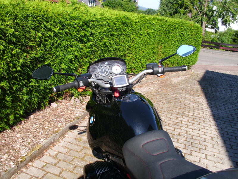

ich hab auch sowas:

genau der Tacho und Drehzahlmesser würde mir gut gefallen.....aber wohl nicht so einfach umzubauen..oder?

Dazu brauchst du ein passendes Tachosignal und eine Platte, um es auf die Front zu adaptieren.
Ausserdem verzichtest du auf die Anzeigen des FID oder du musst es noch irgendwo daneben setzen.
