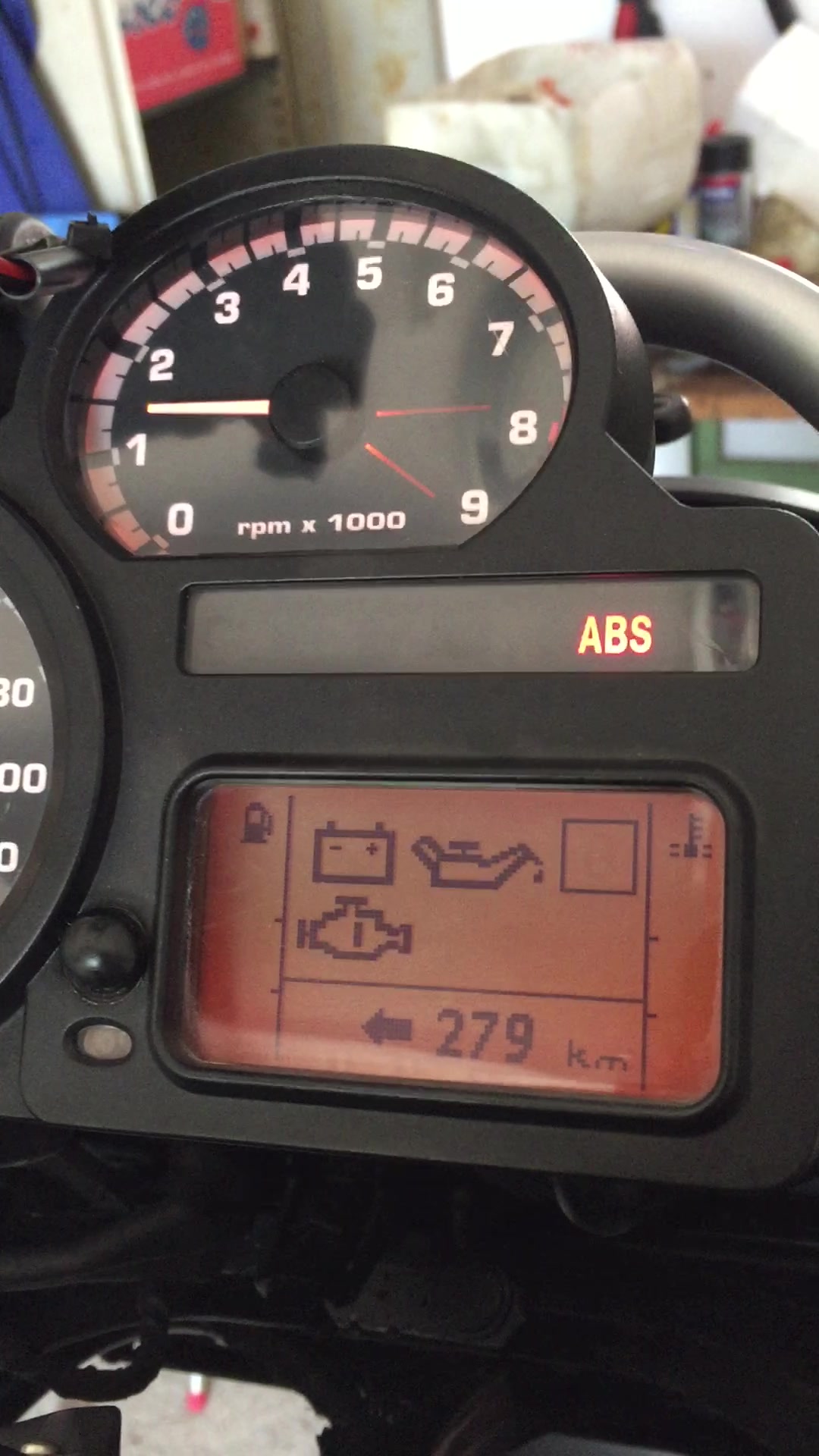

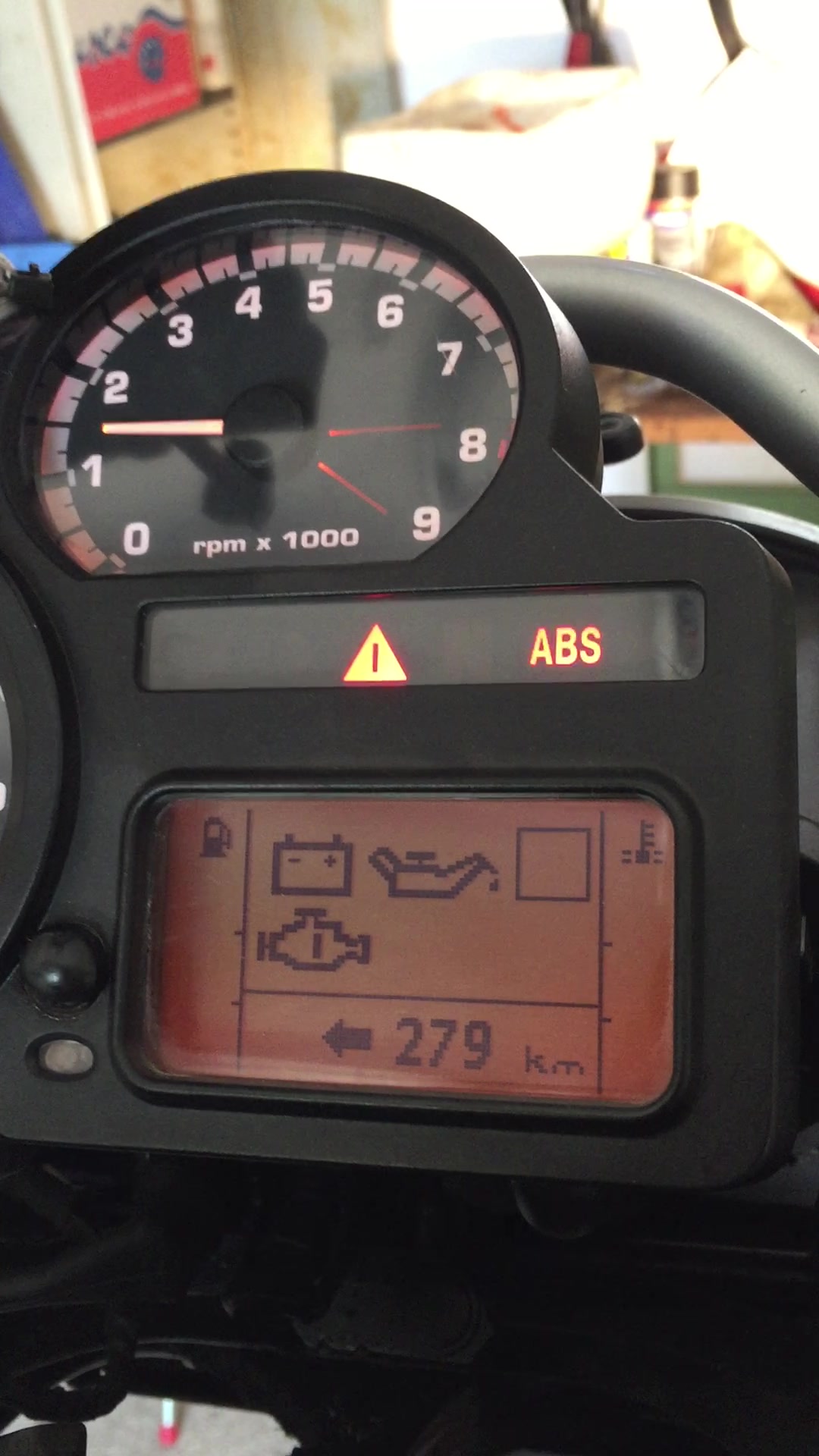

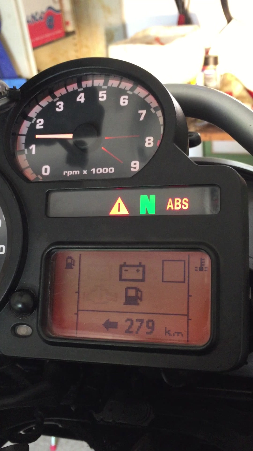

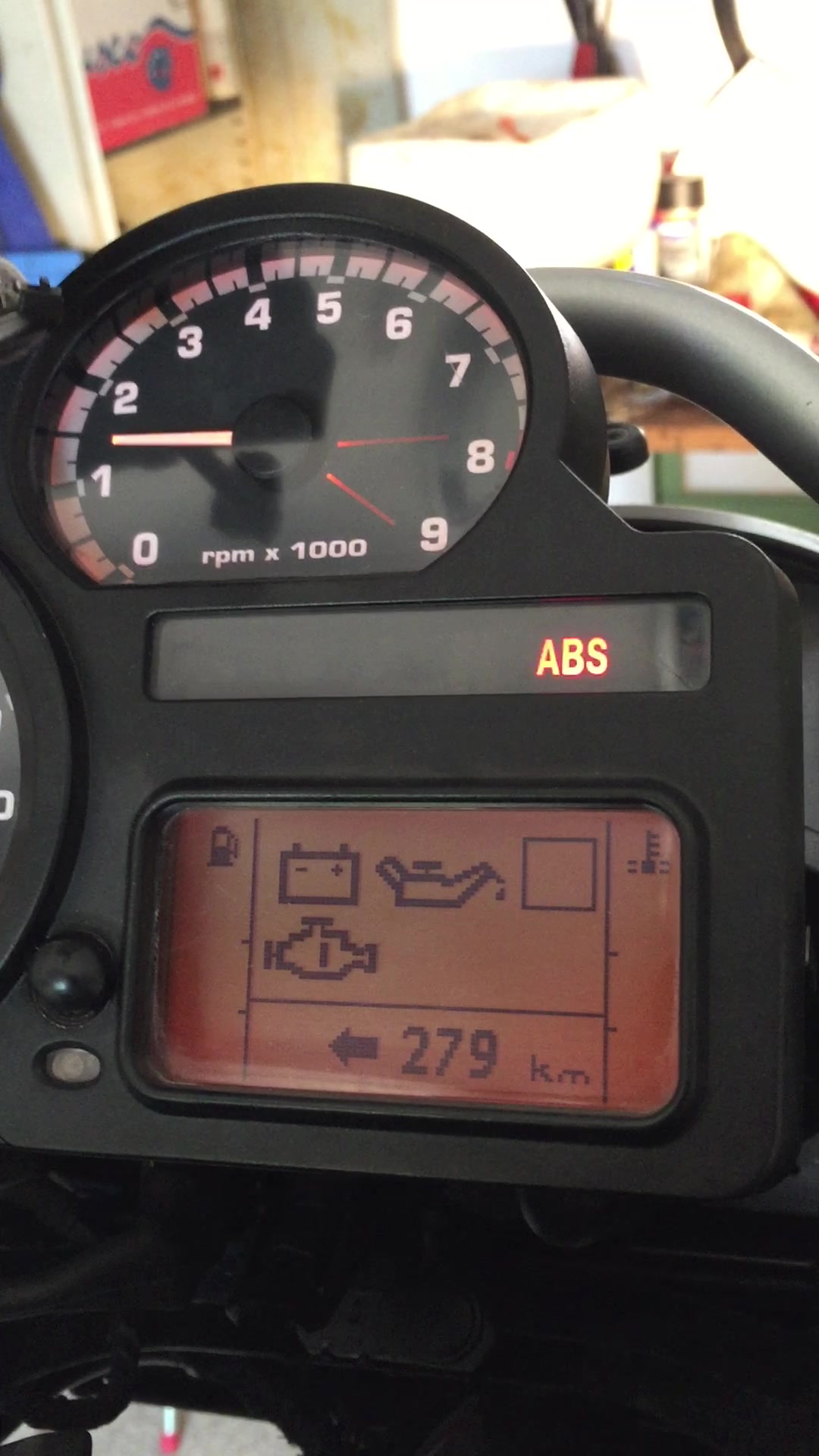

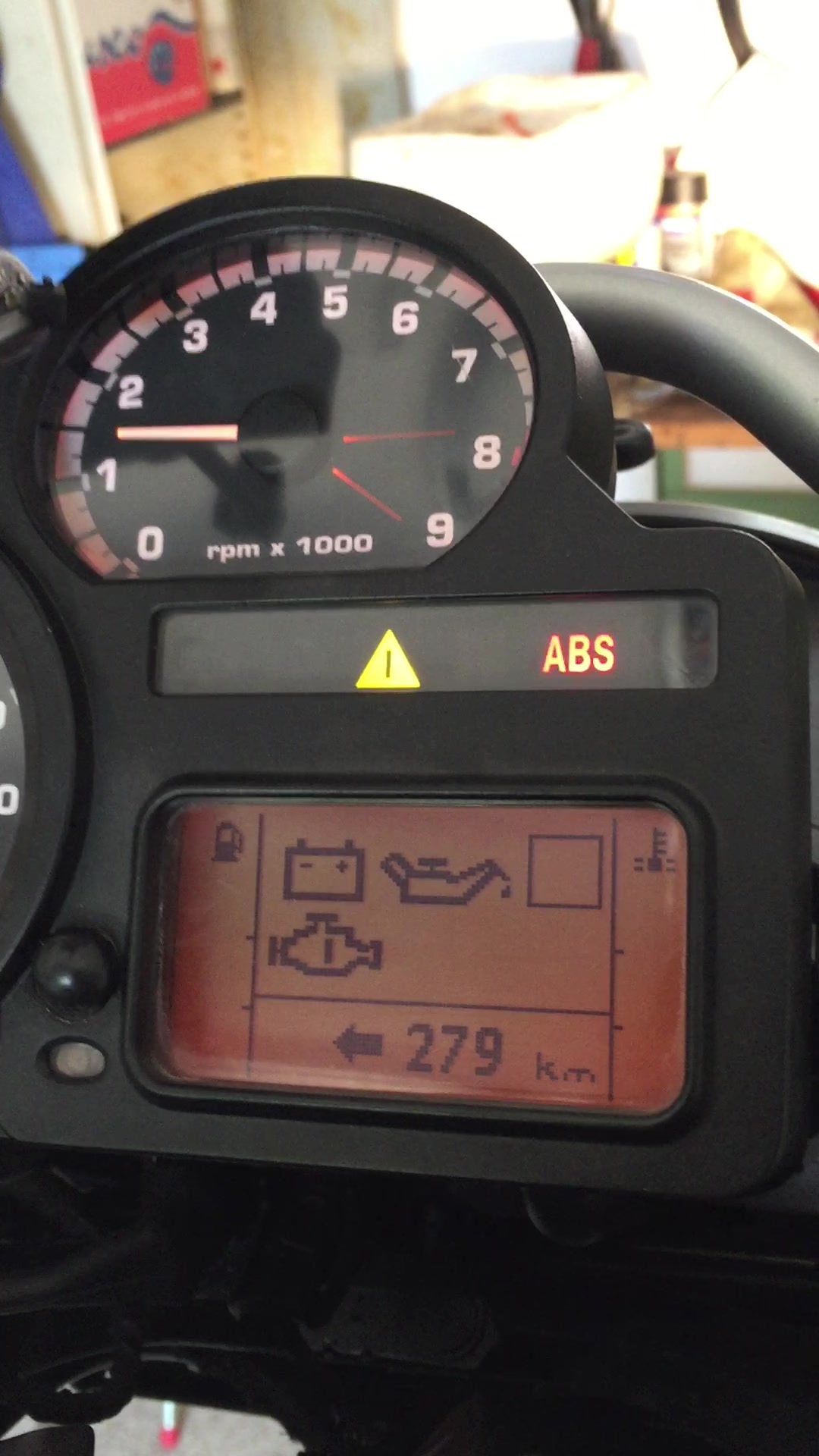

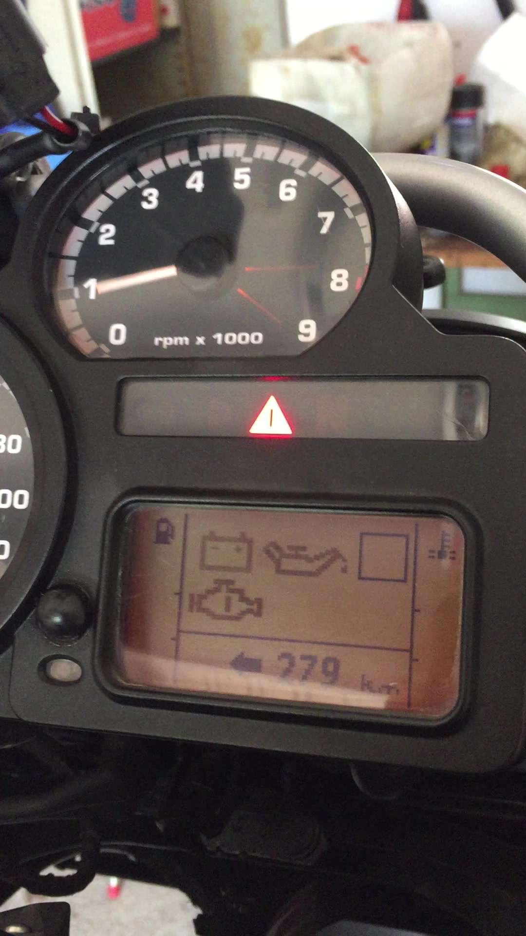

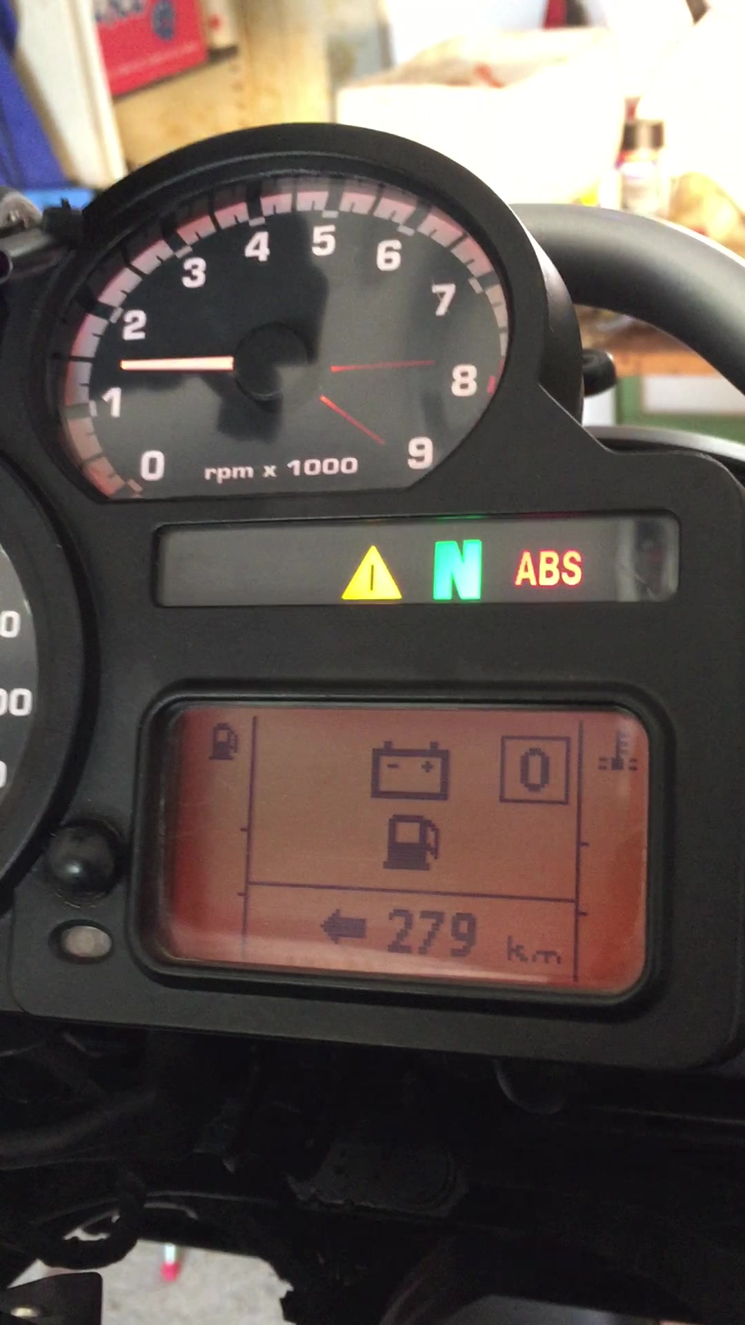

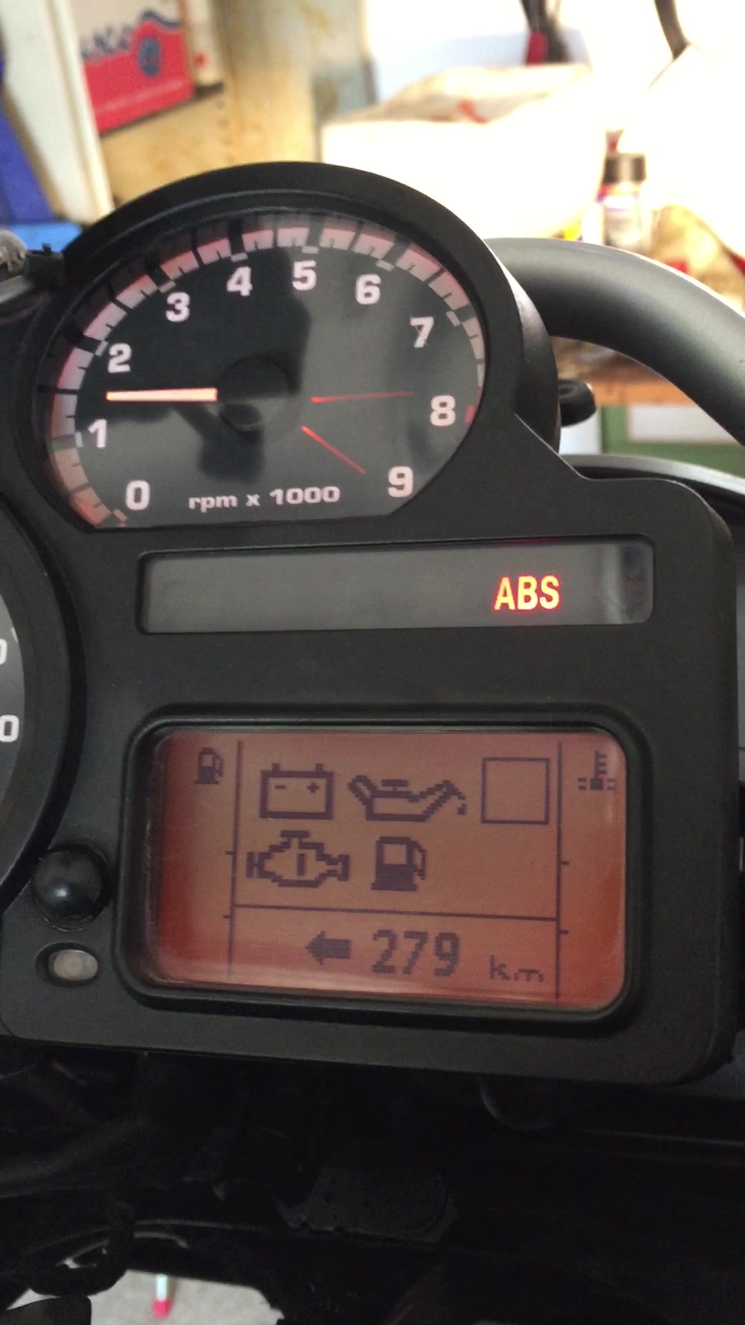

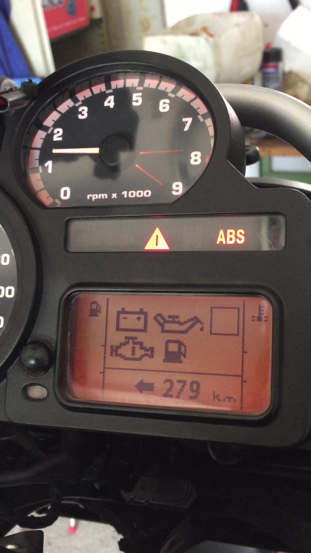

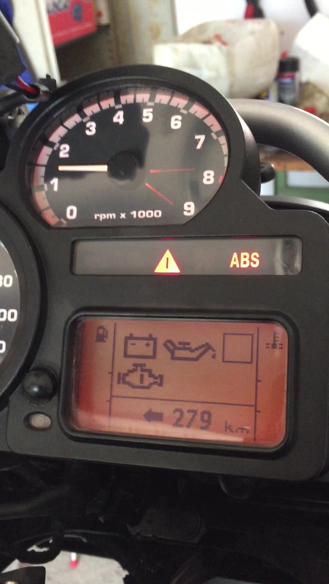

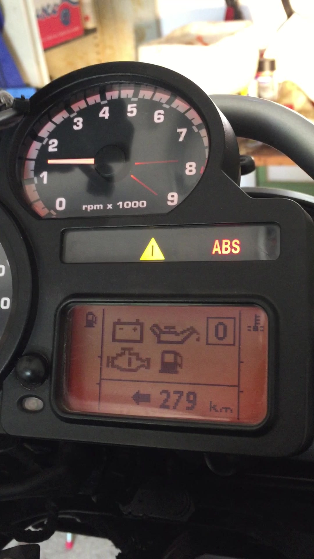

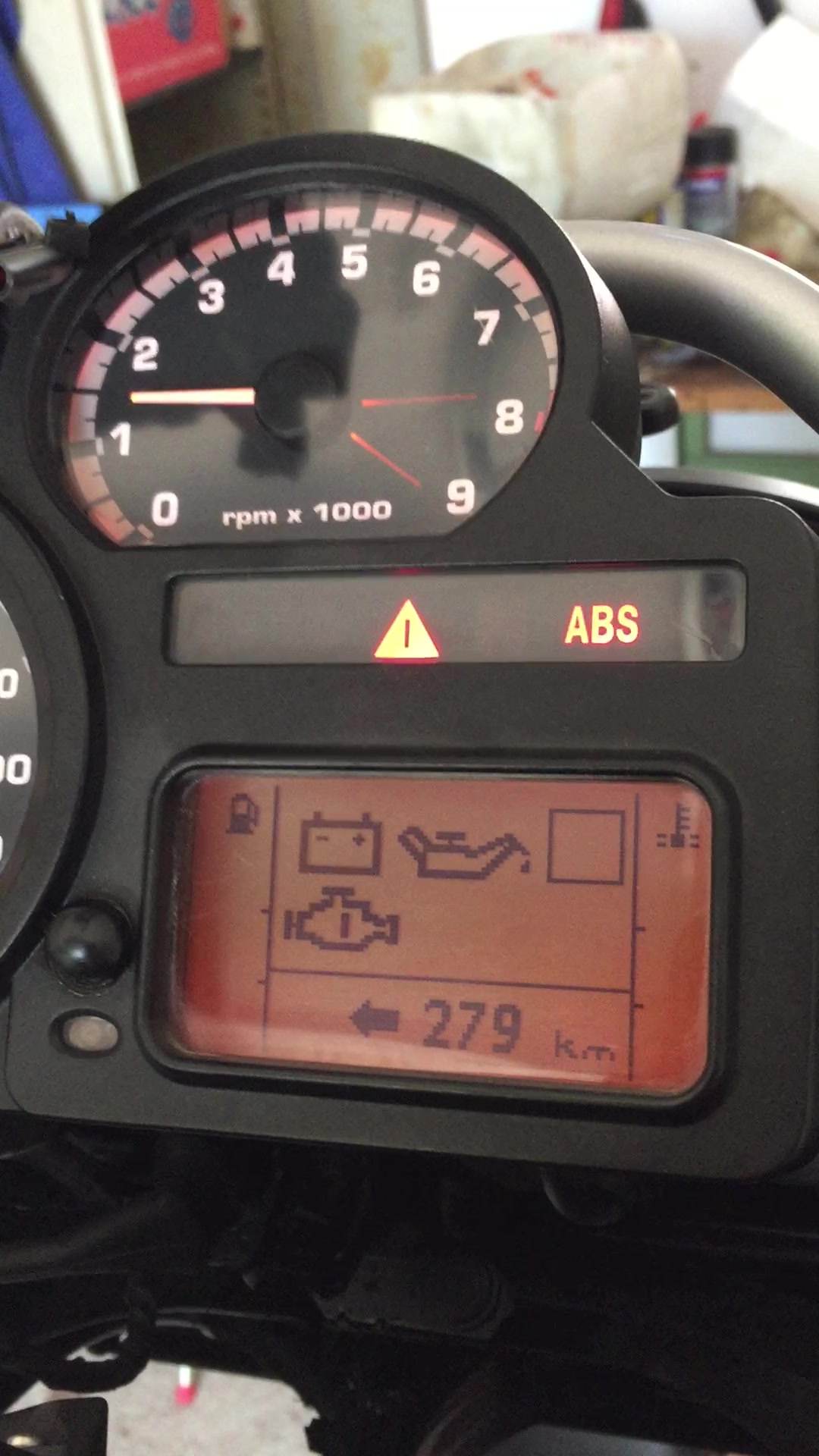

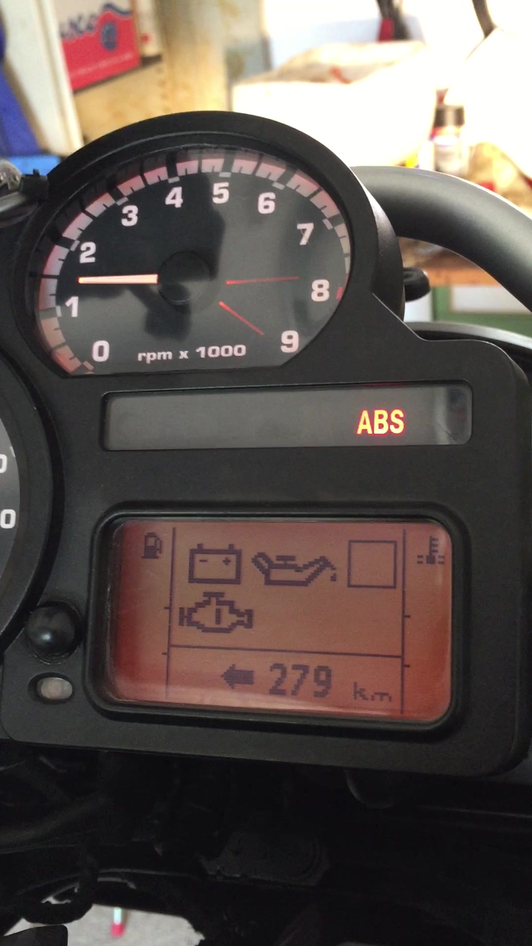

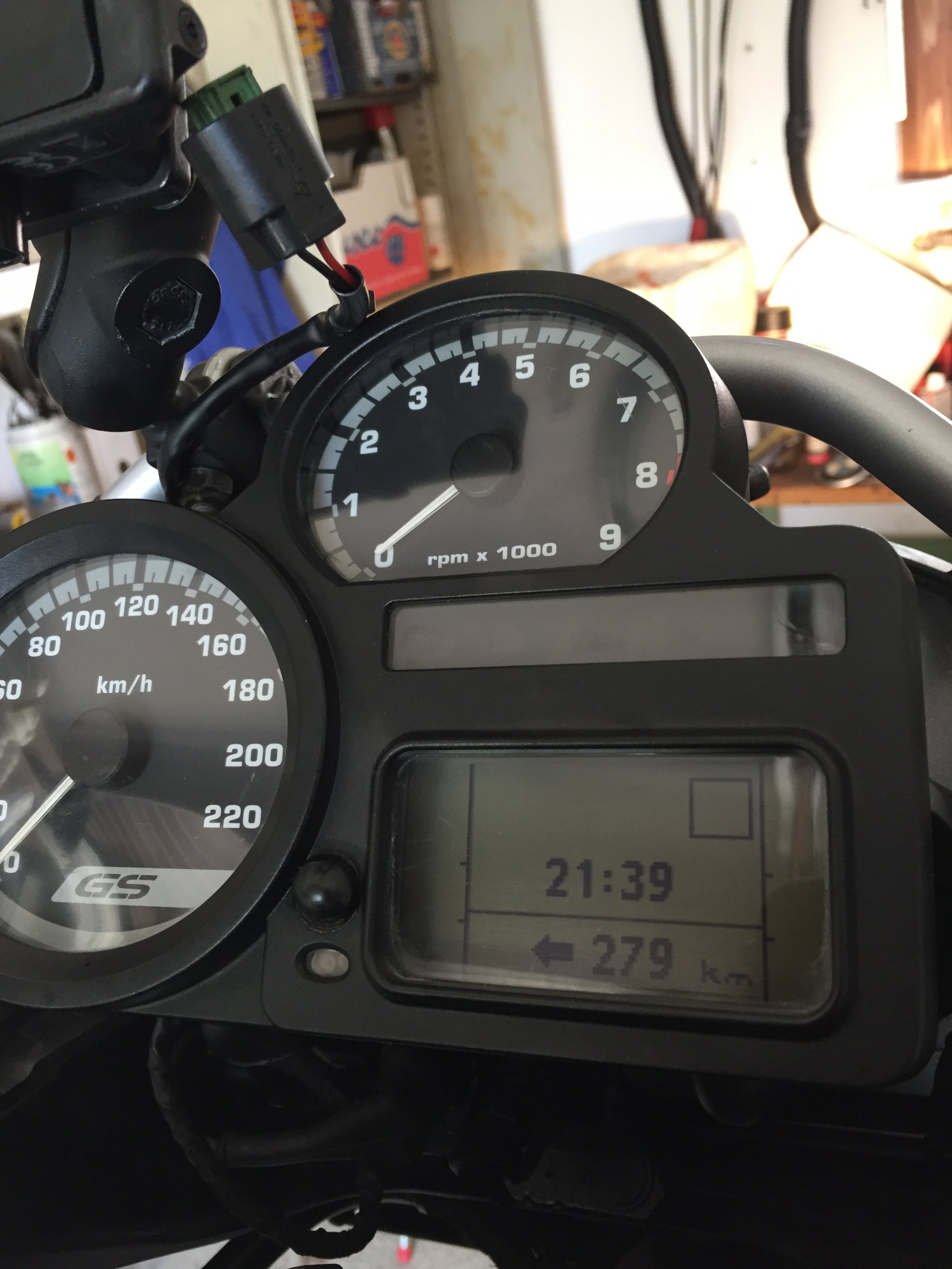

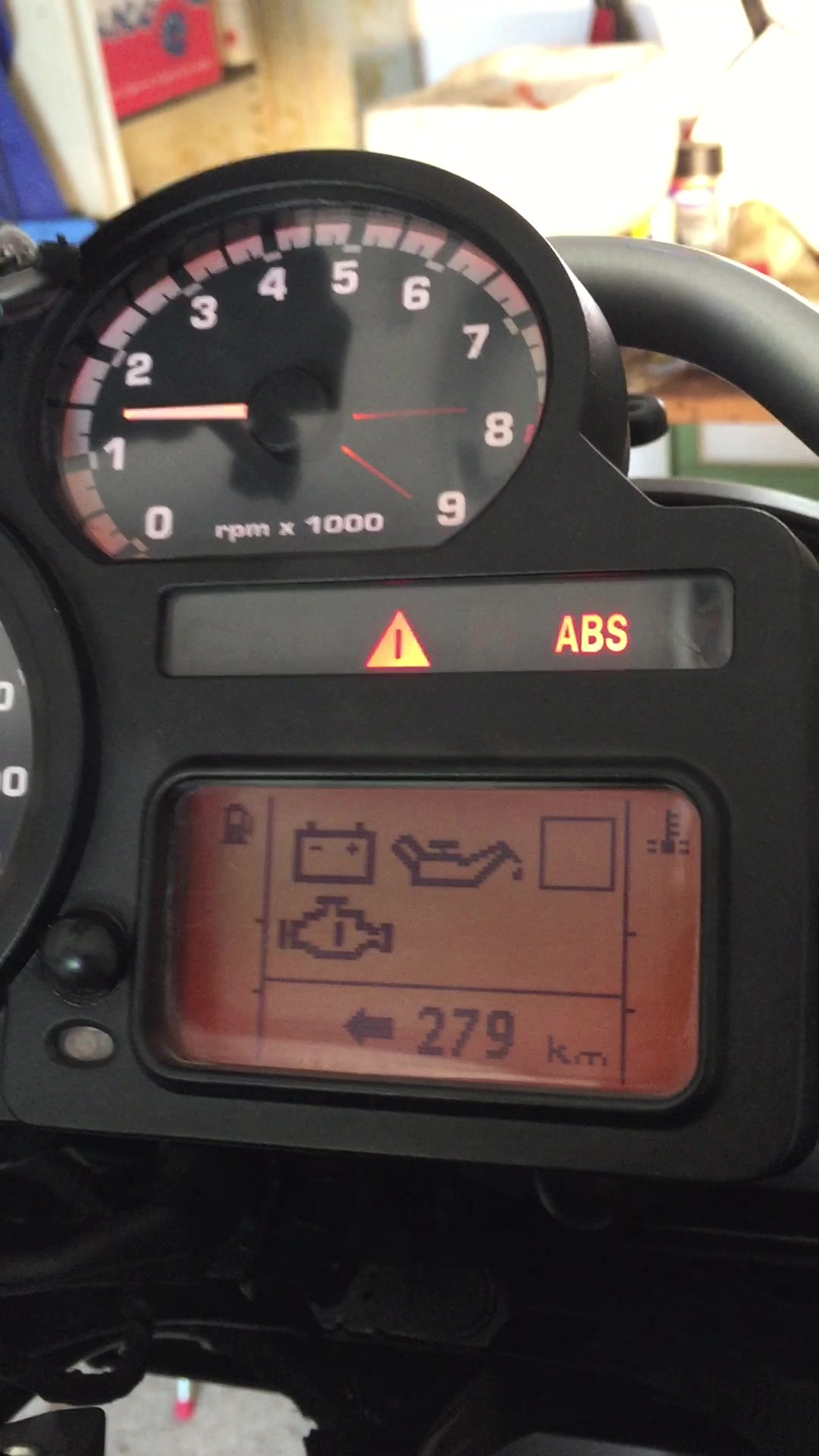

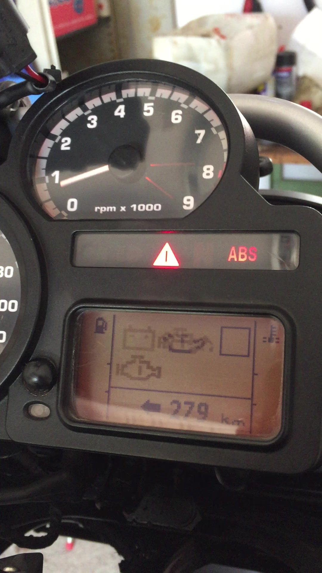

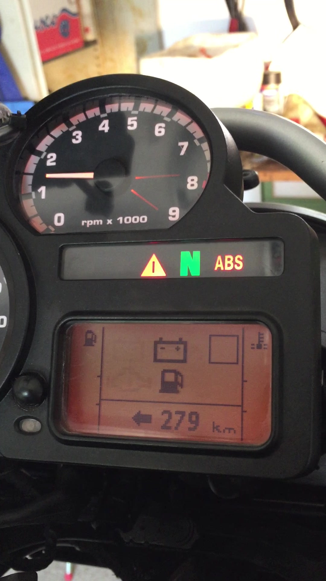

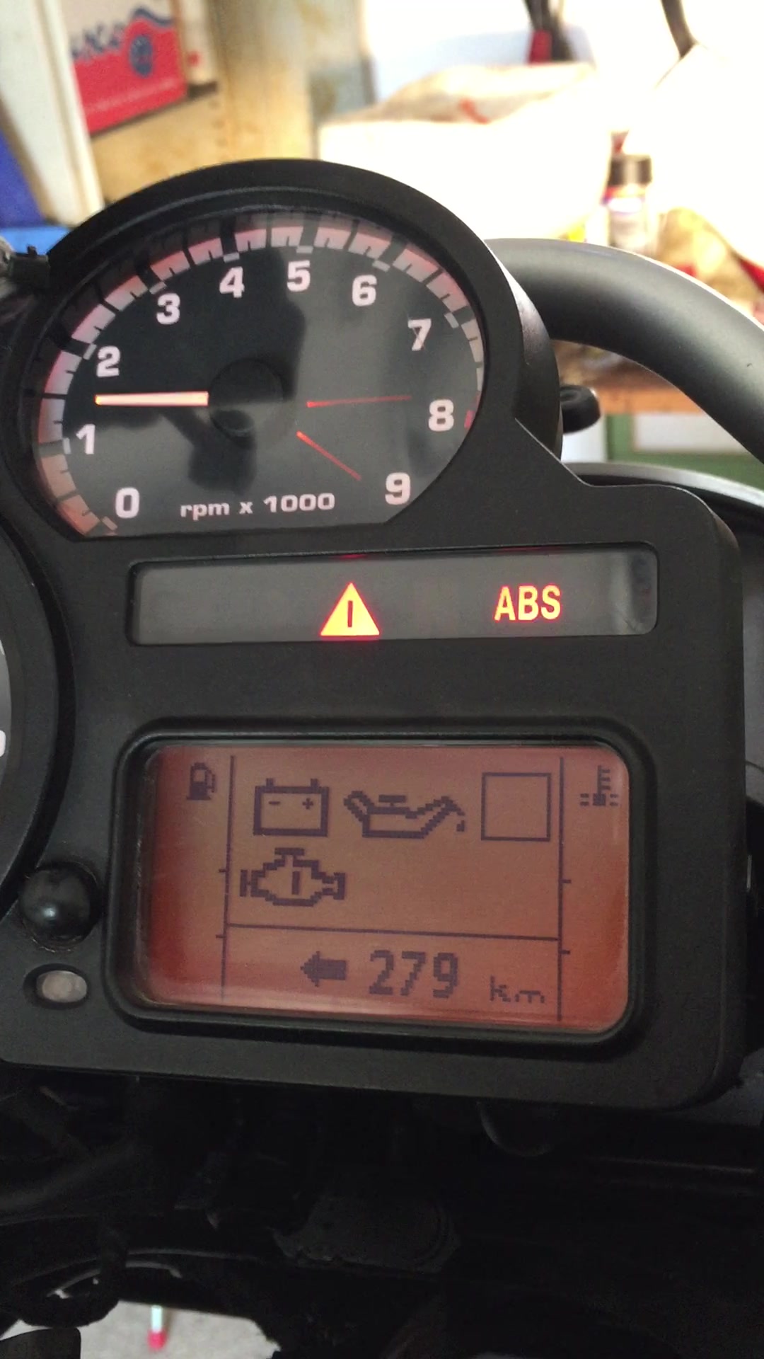

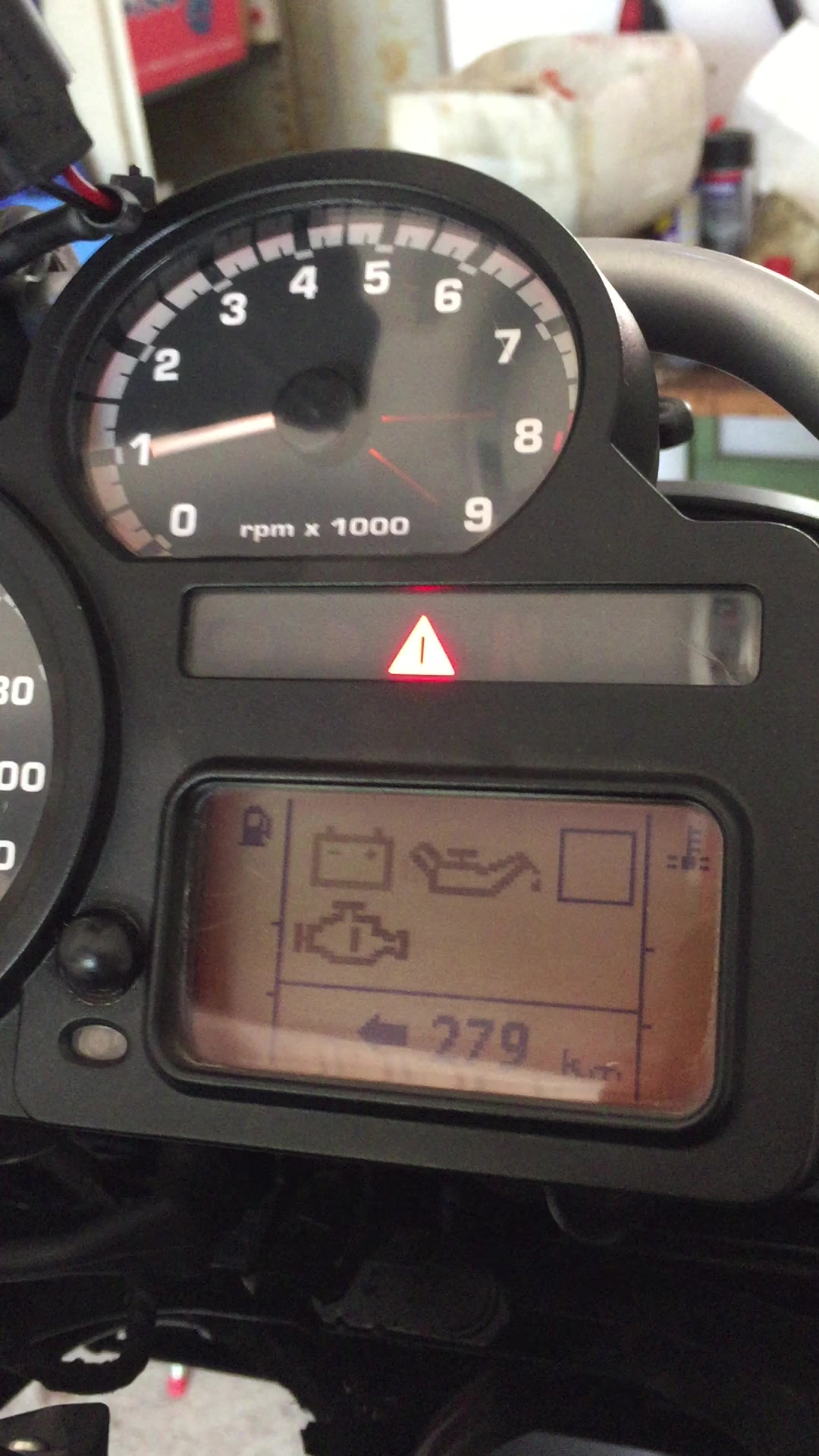

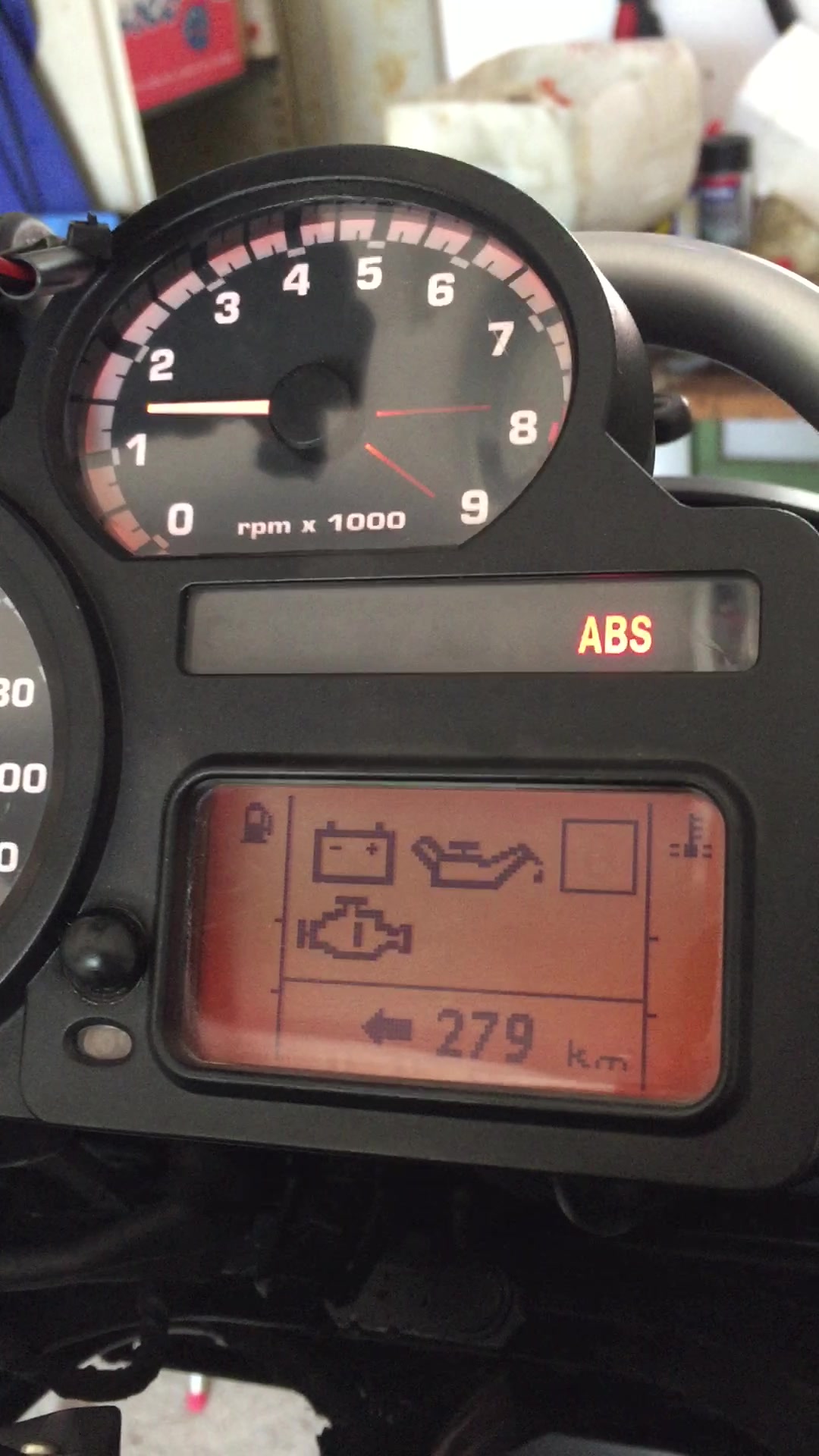

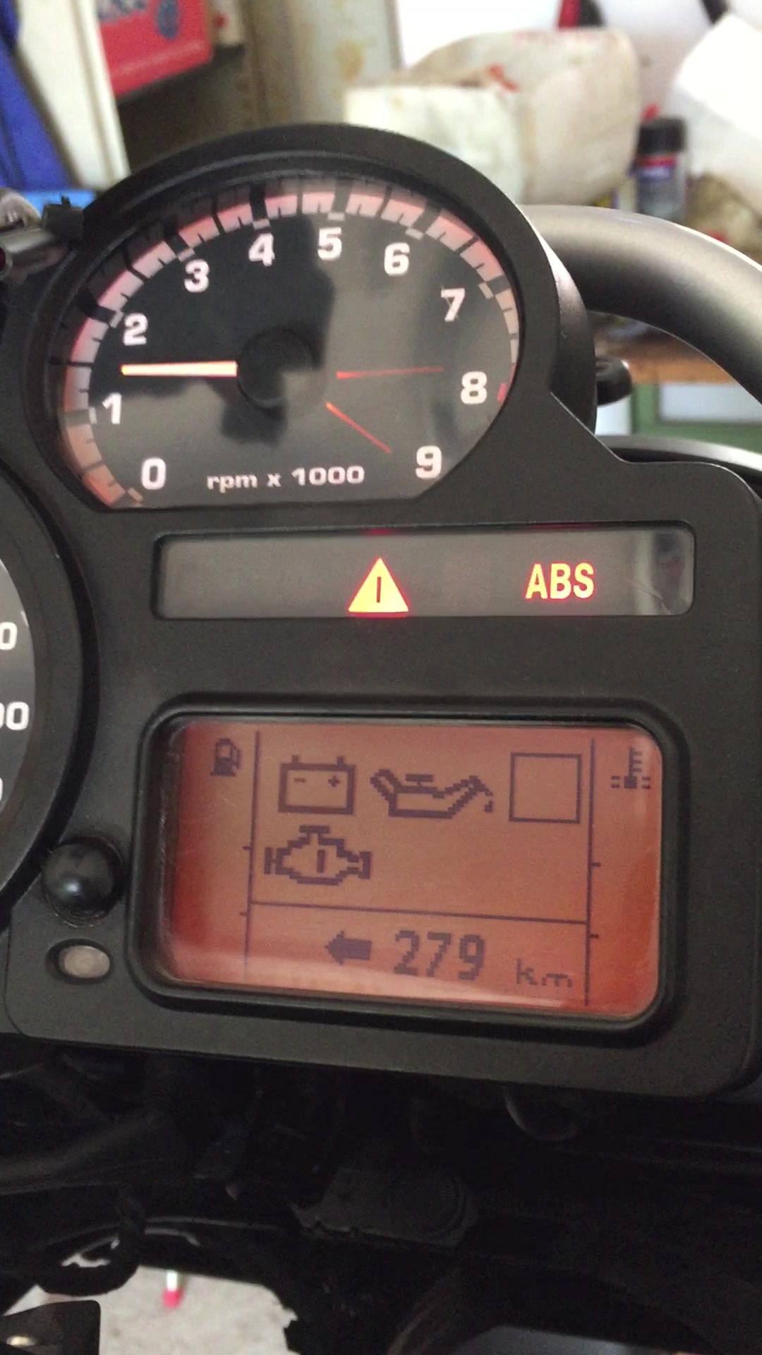

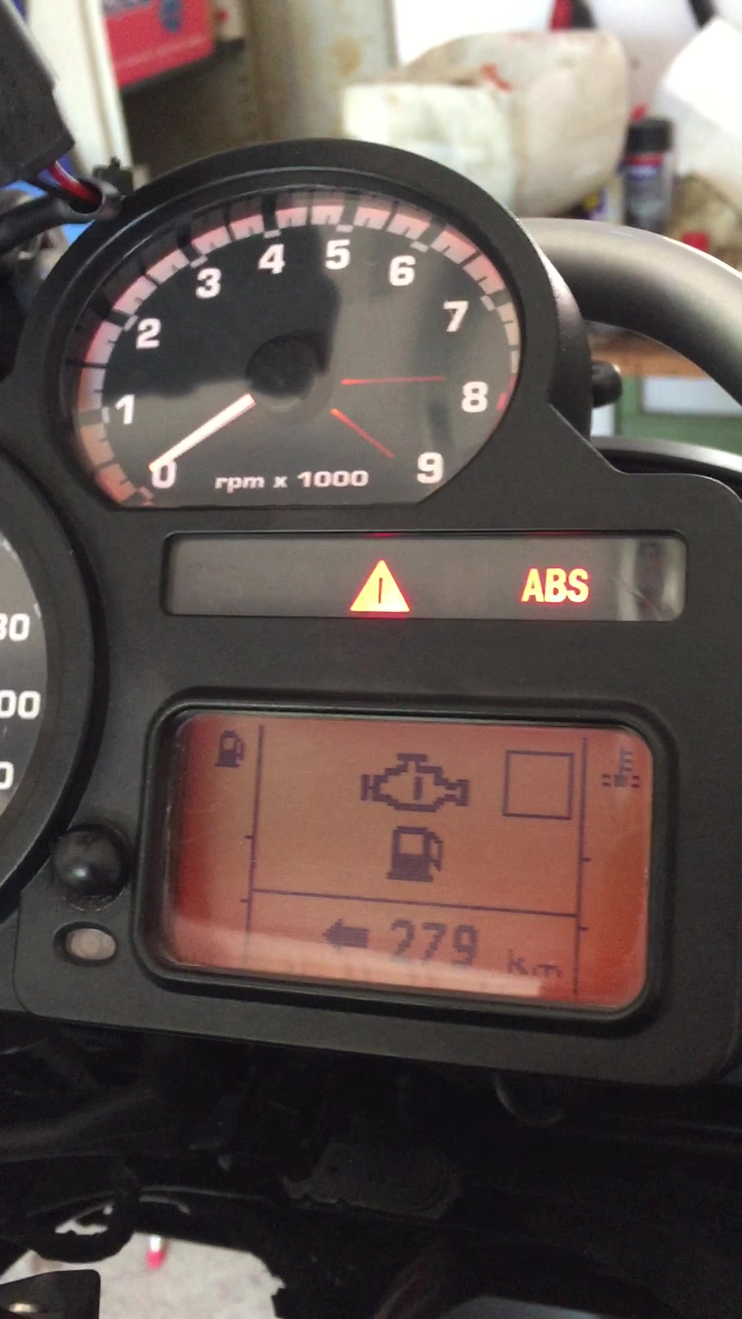

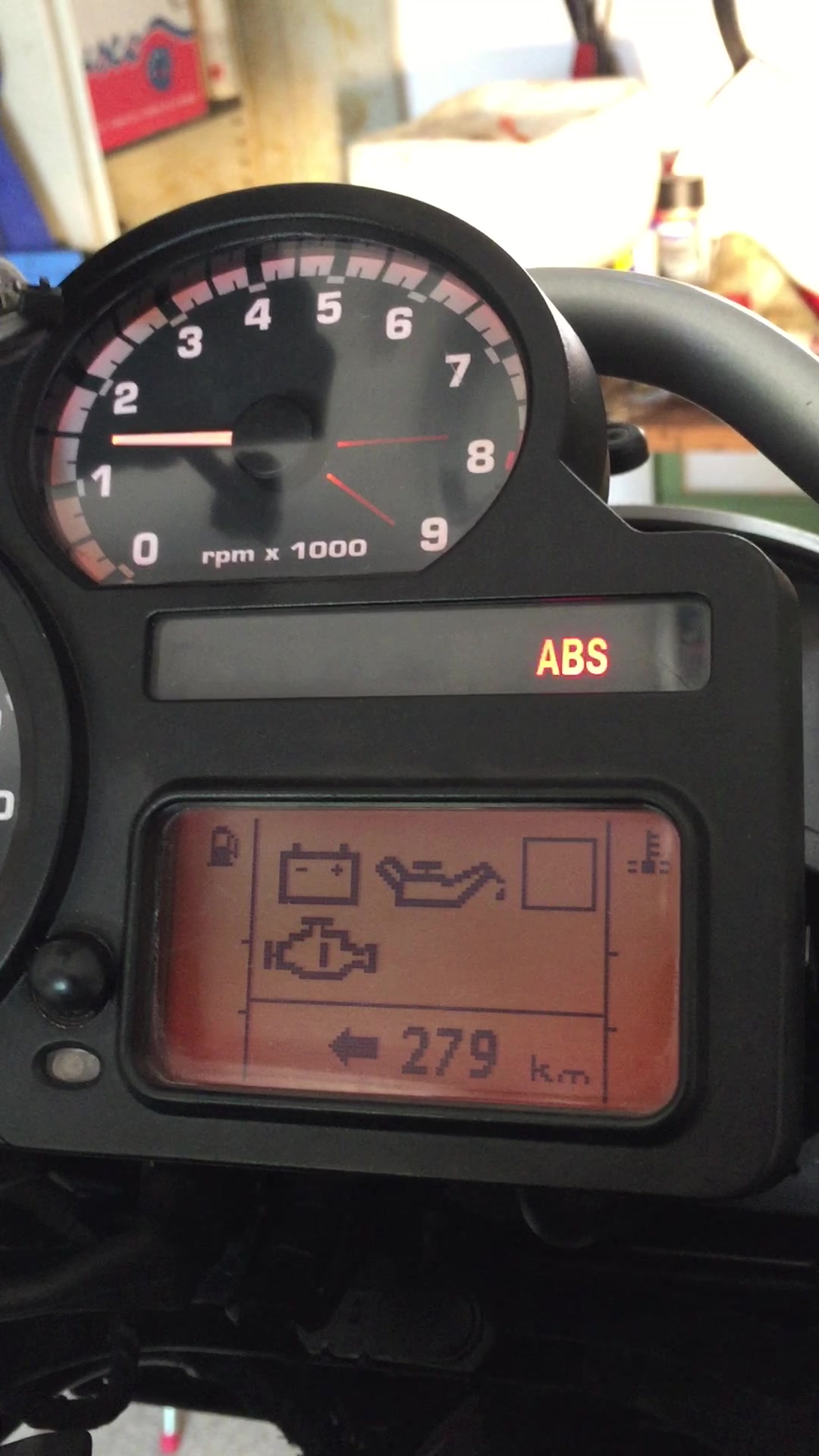

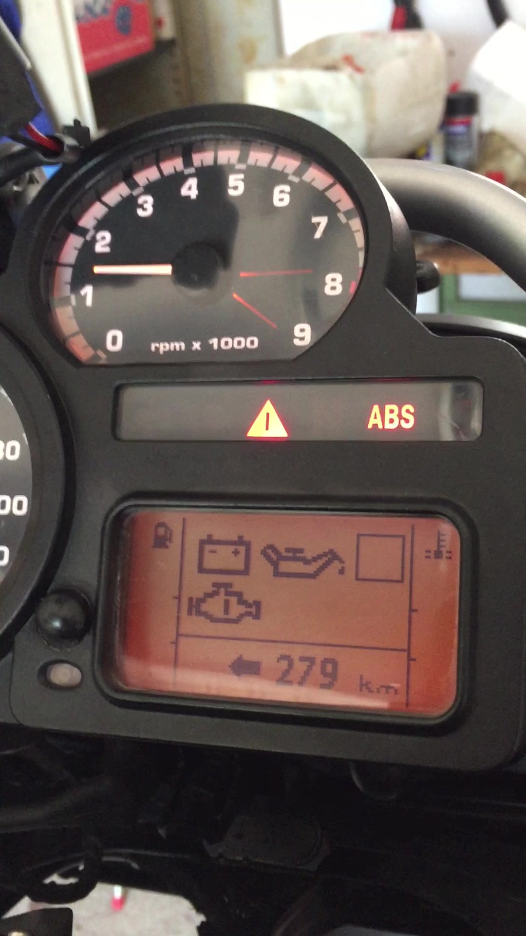

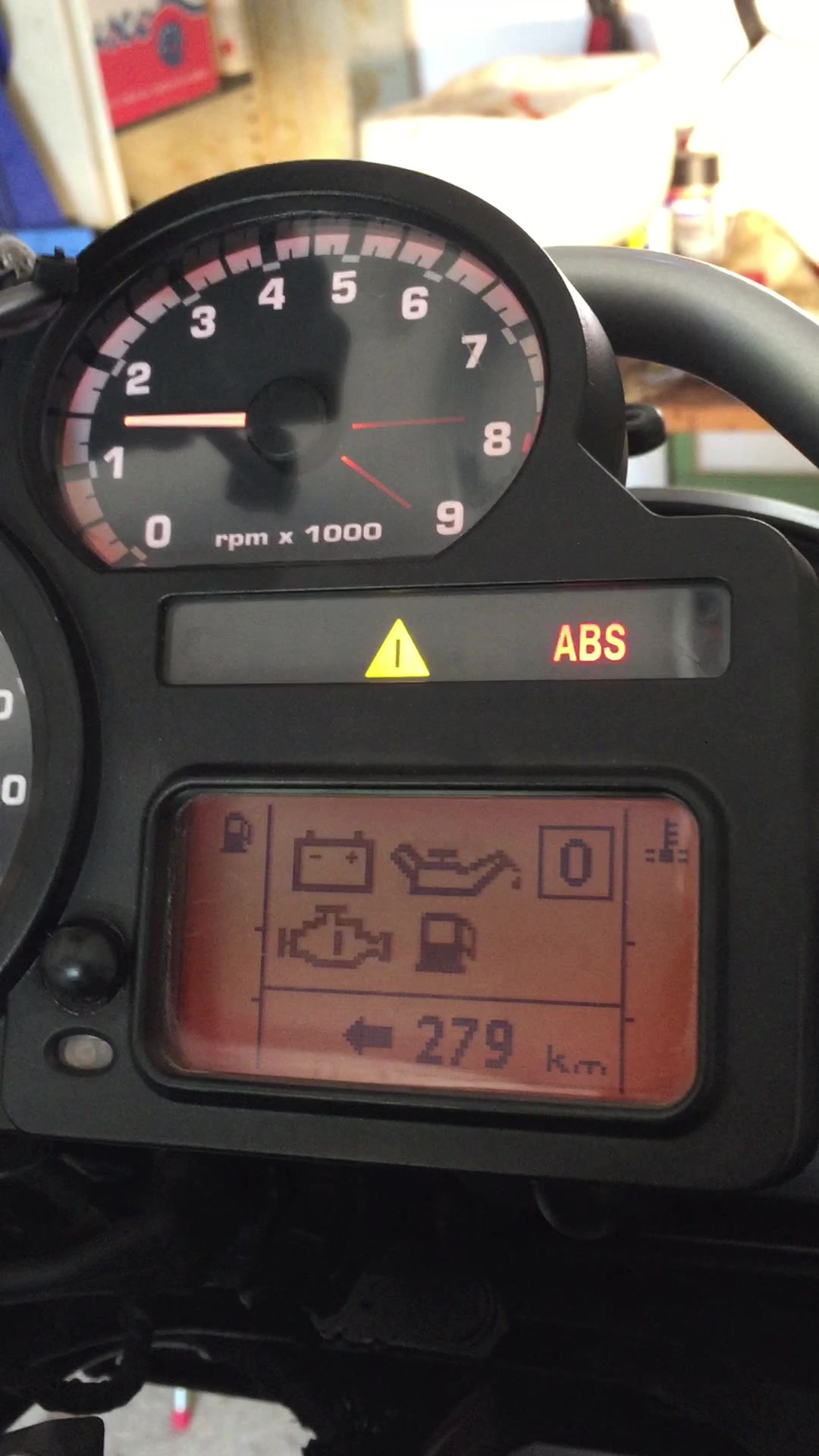

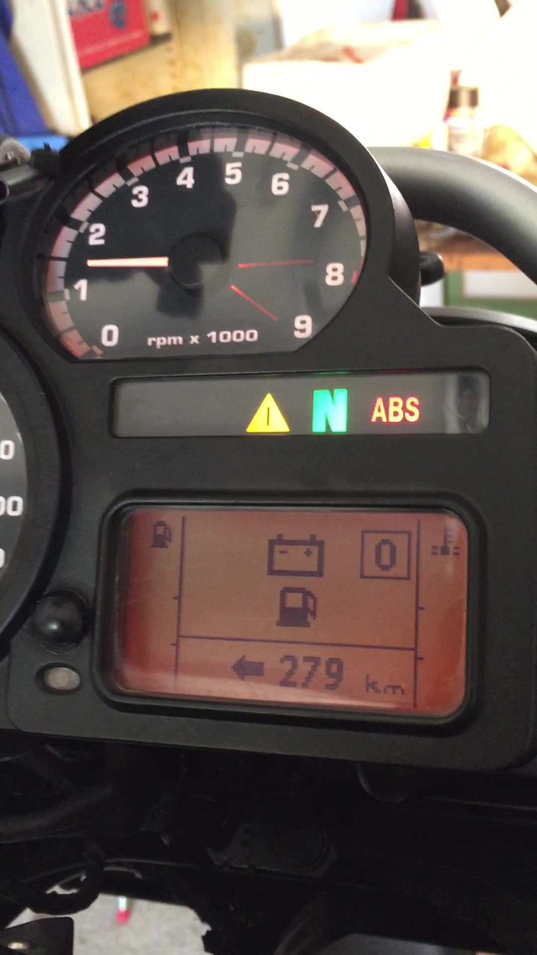

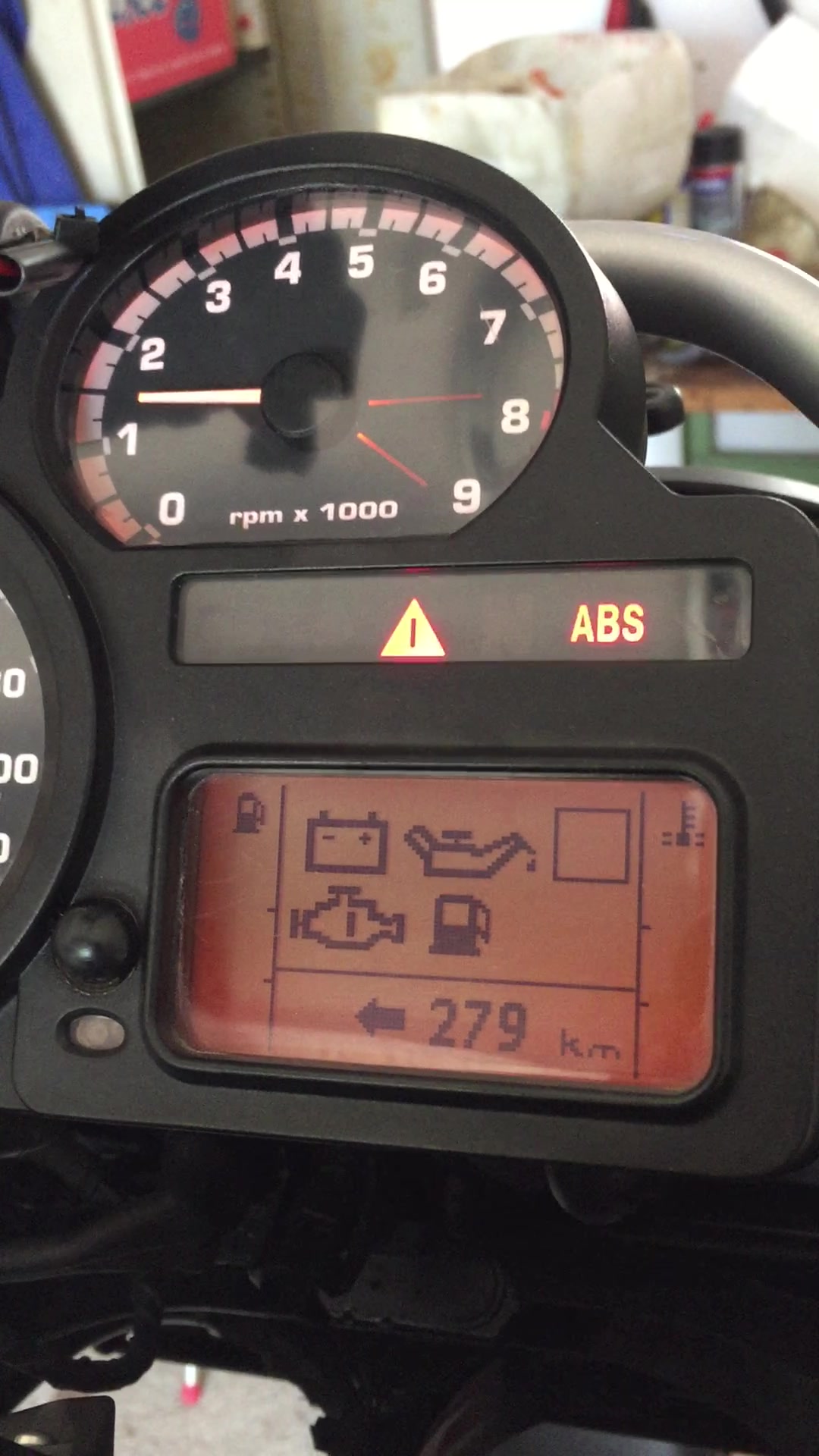

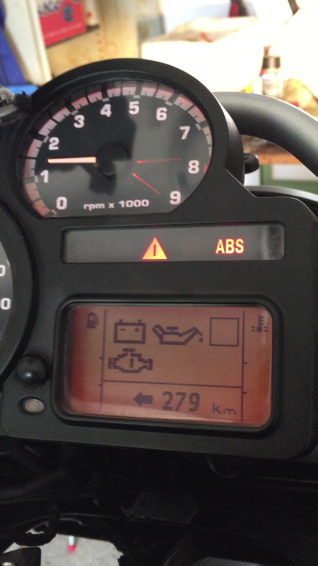

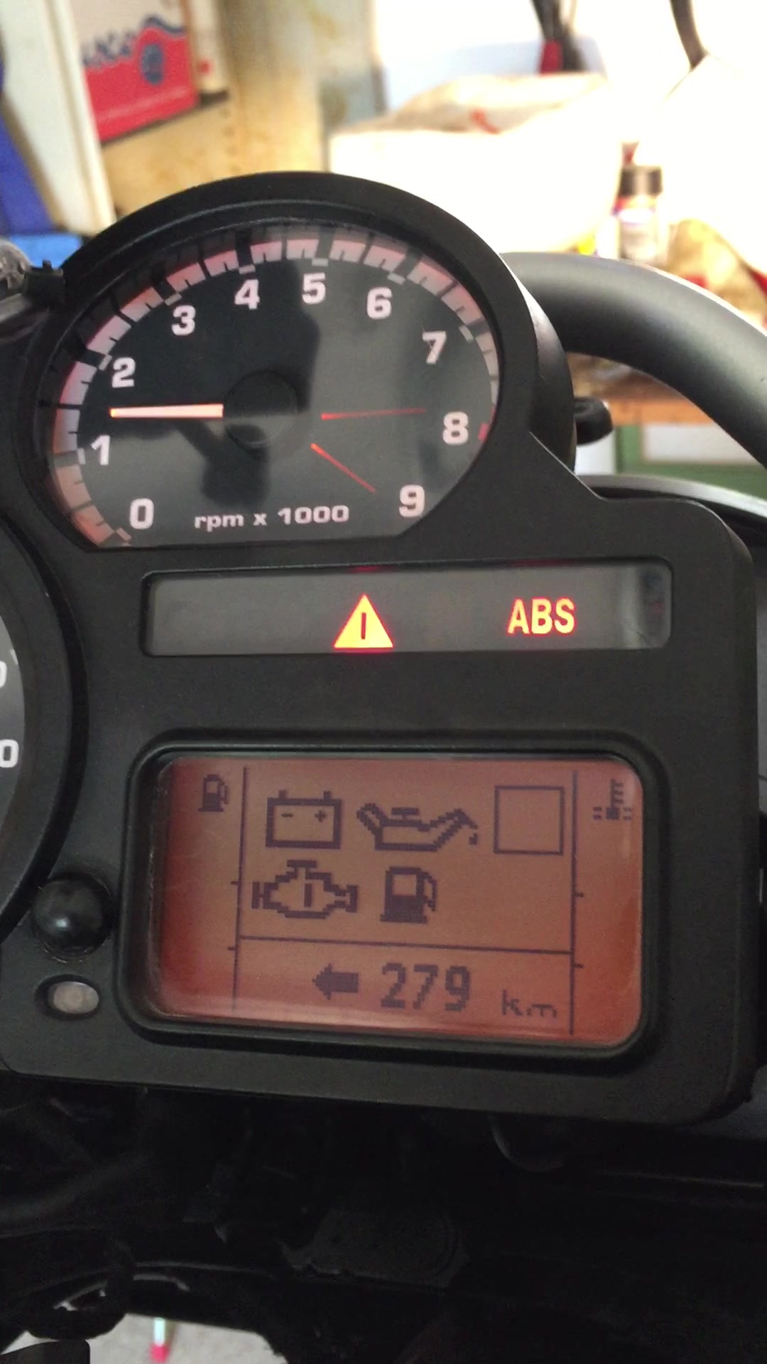

Servus Robert,
anbei ein Foto von "Zündung an" -schon mit zu wenig Anzeigen . Und wenn man den Motor startet get das Mäusekino an - alle Symbole kommen und gehen wieder, ohne irgendeinen Bezug zum Zustand des Motorrads. Eher so wie ein Testlauf.
Kennst Du so etwas?
Klaus

Nein, bei mir war der "Fehler", daß das Kombi sehr häufig - und irgendwann immer - aus blieb, wenn ich die Zündung eingeschaltet hatte. Es stellte sich später heraus, daß der Fehler im Kabelbaum (Bruch) lag.
Zu dem Zeitpunkt hatte ich leider schon ein sündhaft teures gebrauchtes Kombi gekauft gehabt.
Dein Fehler sieht zwar nach Kombi defekt aus, aber wer weiß, ob da nicht auch eine externe Ansteuerung durchdreht.
Hast du die Möglichkeit, mal ein gebrauchtes Teil testhalber dran zu hängen?
Oder besser noch: Kannst du den Fehlerspeicher vorab mal auslesen?

Ich besorge mir ein gebrauchtes Kombi, da ich ehrlicherweise nicht weiß wie lange ich mit dem Fehler fahren kann - der BMW-Service ist fast eine Stunde weg.
