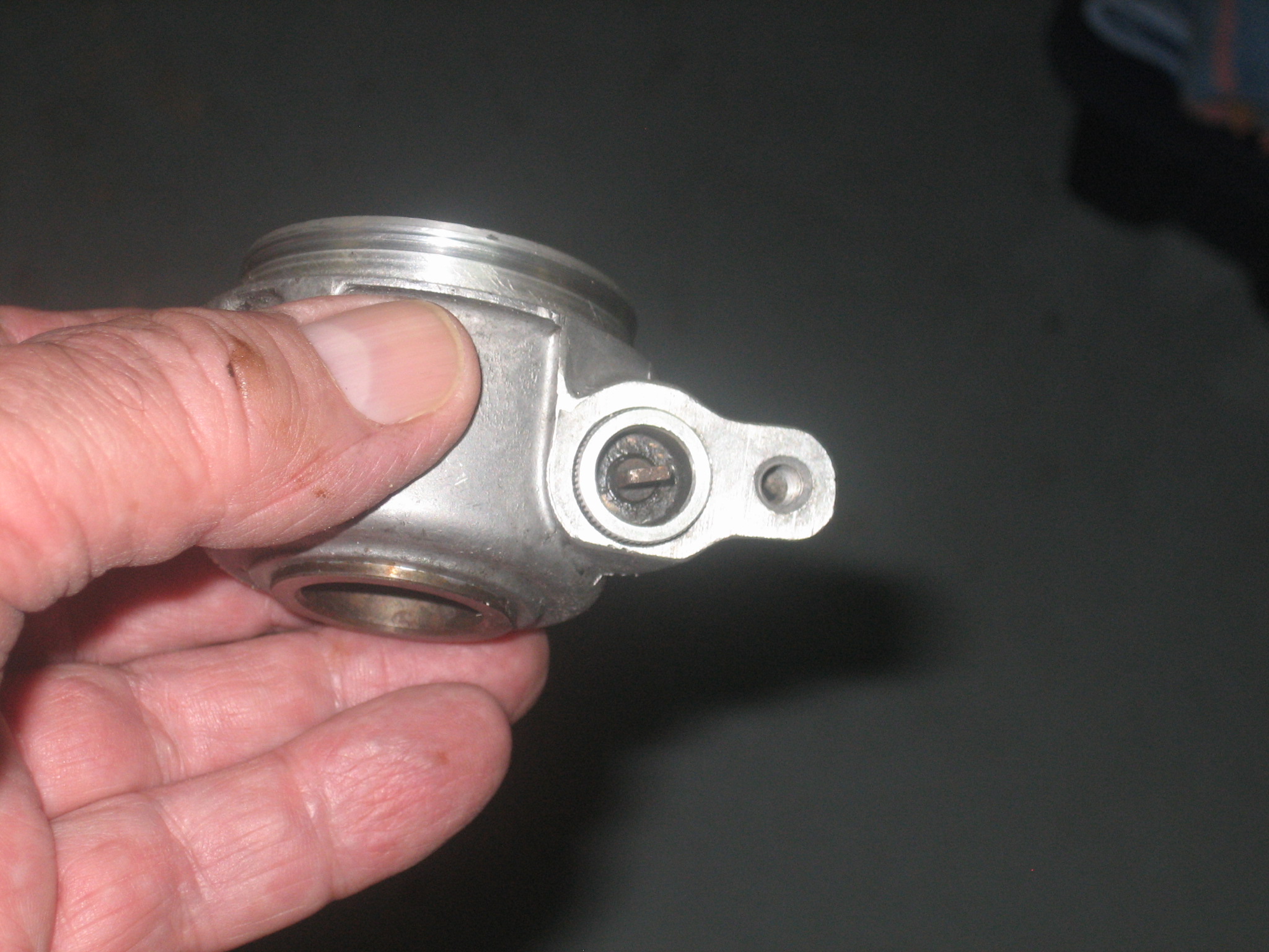

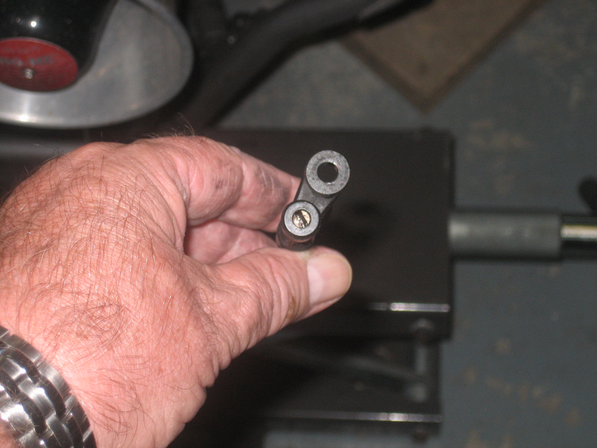

Jetzt hat´s mir keine Ruhe gelassen und ich hab die Tachowelle vom Antrieb wieder abgenommen, das Rad gedreht und den Antrieb überprüft. Funktioniert einwandfrei!!! Jetzt kann ich nur noch die Tachowelle auf Verdacht austauschen. Wenn das auch nix nützt, dann bleibt wohl nur noch Mopedtausch. ;-)
Und Pics von den beiden Teilen habe ich auch gleich zur Veranschaulichung gemacht:
Anhang anzeigen 228648Anhang anzeigen 228649

keine Bilder da :rolleyes:

Keine Bilder??? Auch nicht, wenn du die Anhänge anklickst???
