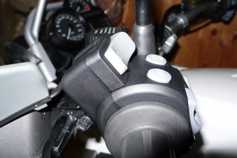

Bin sofort abends auf die Strasse und absolut über die Leuchtkraft und Ausleuchtung der Fahrbahn positiv überrascht. Die Leuchten sind fast zu hell, da entgegenkommende Fahrzeuge die Lichthupe betätigten weil die Q beim Gasgeben sich etwas aufbäumte und die Scheinwerfer höher und weiter ausstrahlten. Die Zusatz-LED's sind heller als das normale Fahrlicht(Abblendlicht). Die Verarbeitung ist excellent, das Set ist bis hin zu Kabelbindern und Isolierband /Steckerverbindungen komplett, die Halterungen sind sehr stabil und während der Fahrt absolut schwingungsfrei. Selbst der Umbausatz des Schalters für die linke Lenkergarnitur (ESA, ASC, Blinker, Lichthupe, fernlicht) passt hervorragend und sieht professionell aus. Der Einbau des Schaltrelais erfolgt an der Unterseite des steuergerätes an einem freien Steckplatz. Der Einbau ist für ungeübte nicht ganz einfach: Seitenverkleidung ab, Tank & Verkleidung raus, Steuergerät raus, Kabelbaumverlegen, linke Schaltergarnitur umbauen etc.

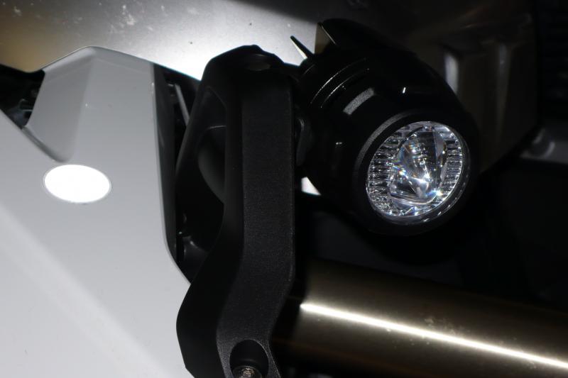

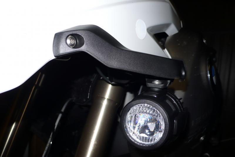

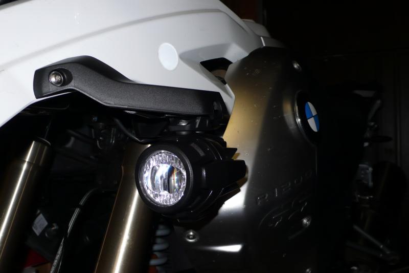

Hat schon jemand schon das an einer ADV verbaut und vielleich Bilder dazu ?
FrankS
FrankS
29.09.2007
1.894
Die original BMW an einer ADV? Bitteschön:

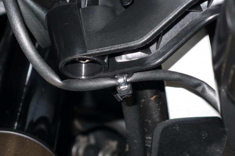

Kann man die Scheinwerfer einfach an die Anschlüße von den alten Nebelscheinwerfern anschließen ?
FrankS
FrankS
29.09.2007
1.894
Nein, die LED Lampen haben einen anderen Anschluss:
Ich habe die alten Kabel abgeschnitten (und mit den alten Lampen weiterverkauft) und dann die neuen Kabel mit Steckern drangelötet.
Die Lampen(inkl. Stecker etc.) sind die gleichen, ledigleich die Halterungen sind unterschiedlich.
Bei der Normalo GS werden die die schwarzen GFK-Halterungen benötigt, bei der ADV hingegen die Rohrbügel welche an den Tankschutzbügeln befestigt sind.
