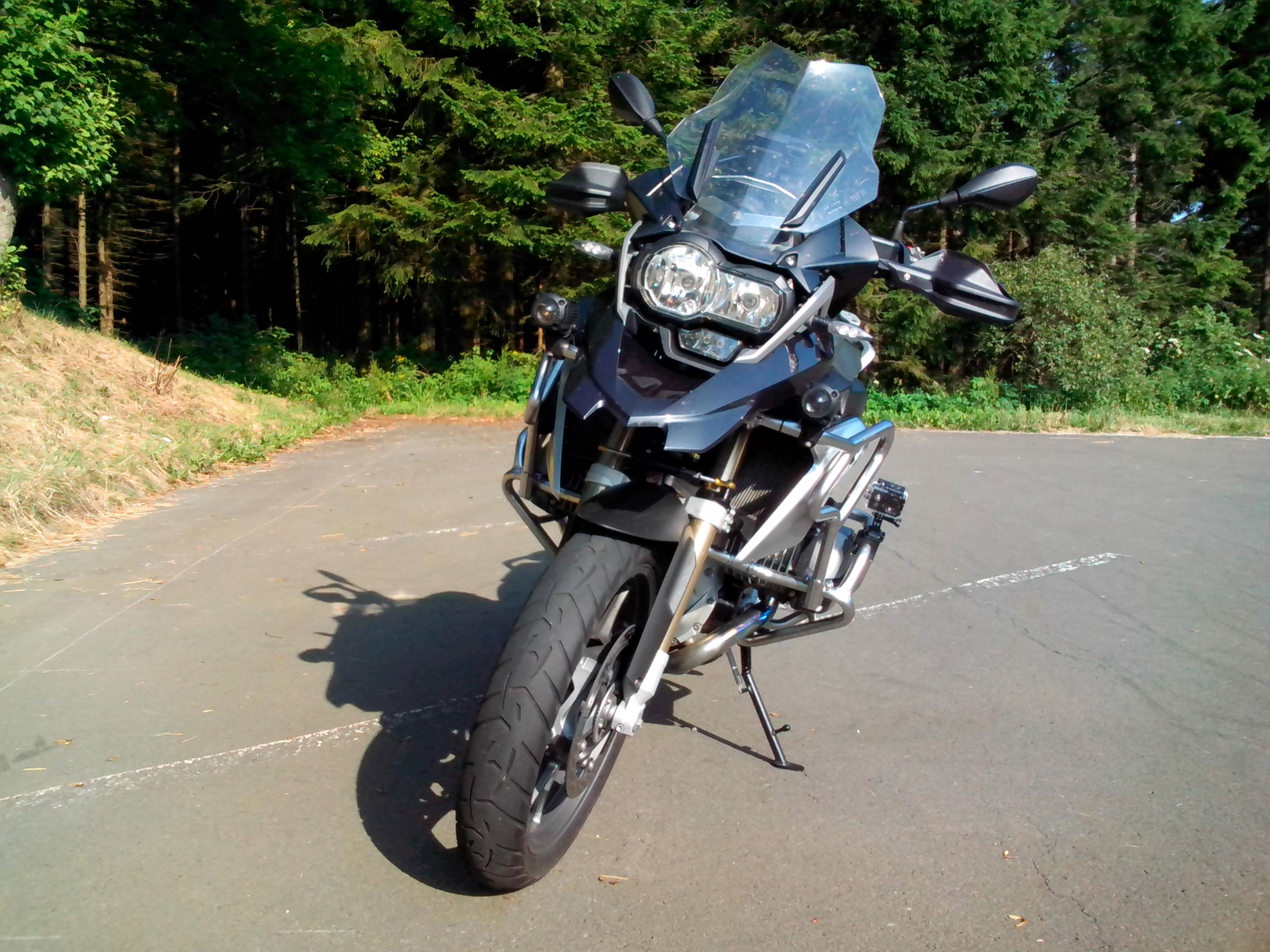

Brennen die Nebel mit der TFL? Die wird dann doch gedimmt, oder nicht?
Ich hab keine Original BMW verbaut! Hab HAWK Nebler und somit kann ich schalten und walten wie ich will.
mfg.
