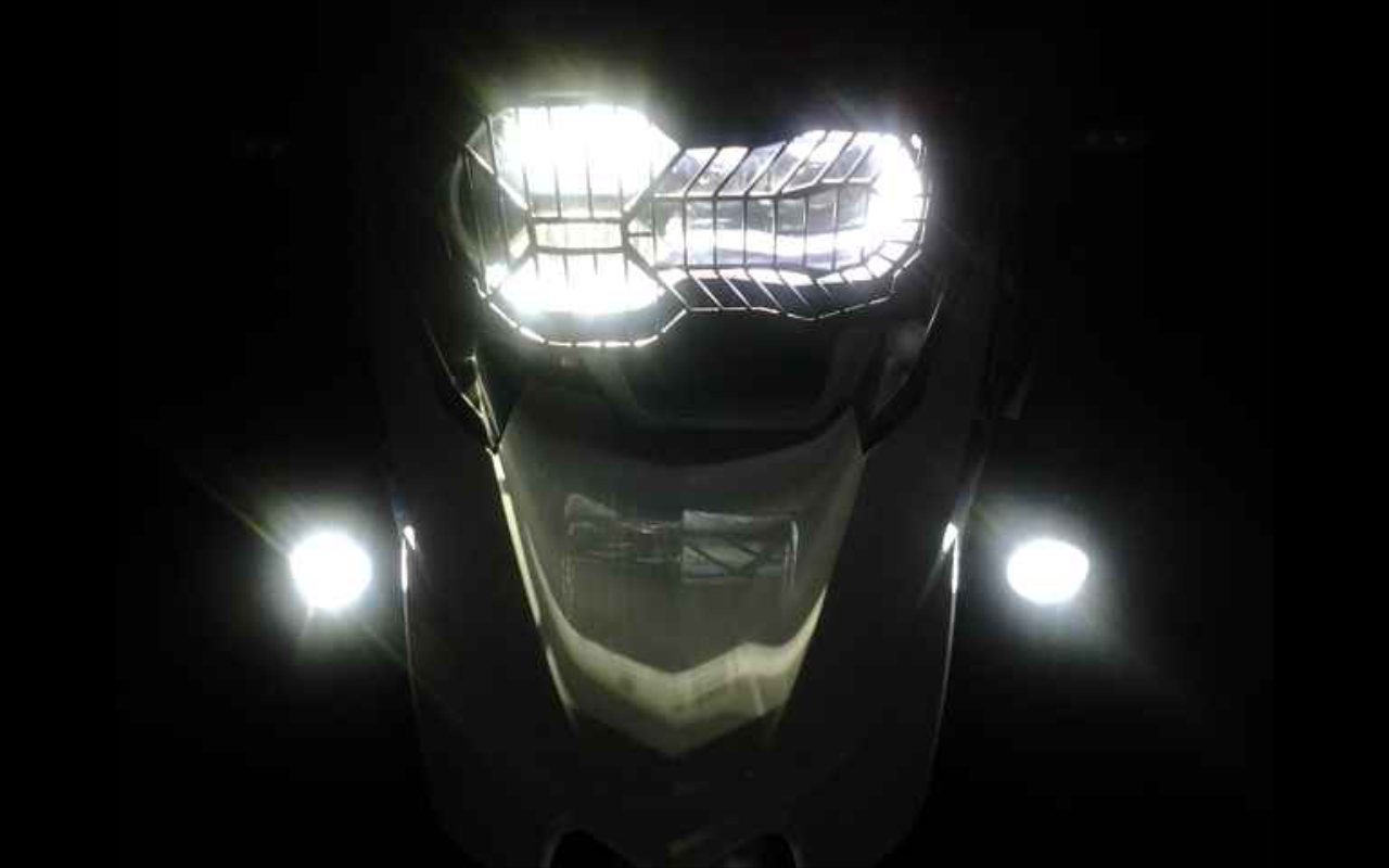

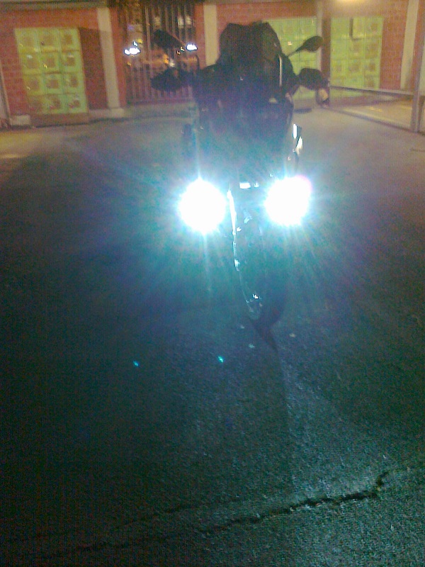

Habt ihr Bilder im dunklen, einmal nur Led und einmal led mit Zusatzscheinwerfer?
oerst
oerst
22.07.2013
9.342
LEV
R1300GSA TB
So, dass man die Ausleuchtung sieht.... [emoji16] also in Fahrtrichtung...

Jungs, ..Oerst hätte gerne mal eine Aufnahme aus Sicht des Mopedfahrers in Fahrtrichtung möglichst auf einer Fahrbahn.. um so Leuchtintensität mit und ohne Zusatzscheinwerfer als auch die Geometrie (Entfernung und Weite) des Leuchtkegels beurteilen zu können....es hilft also nichts wenn ihr euch vor's Moped stellt und in die blendenden Scheinwerfer hineinknippst...
Igi
Igi
22.08.2007
5.684
Nordhessen
z.Z. z4 e89 3,0i
ja ja , das habe ich schon verstanden , aber wenn ich schreibe das die Zusatzs. fast heller sind als der
LED Scheinwerfer ist , dann kann man sich doch was drunter vorstellen ,
aber ich versuch mal so zwei Bilder :zwinkern:
