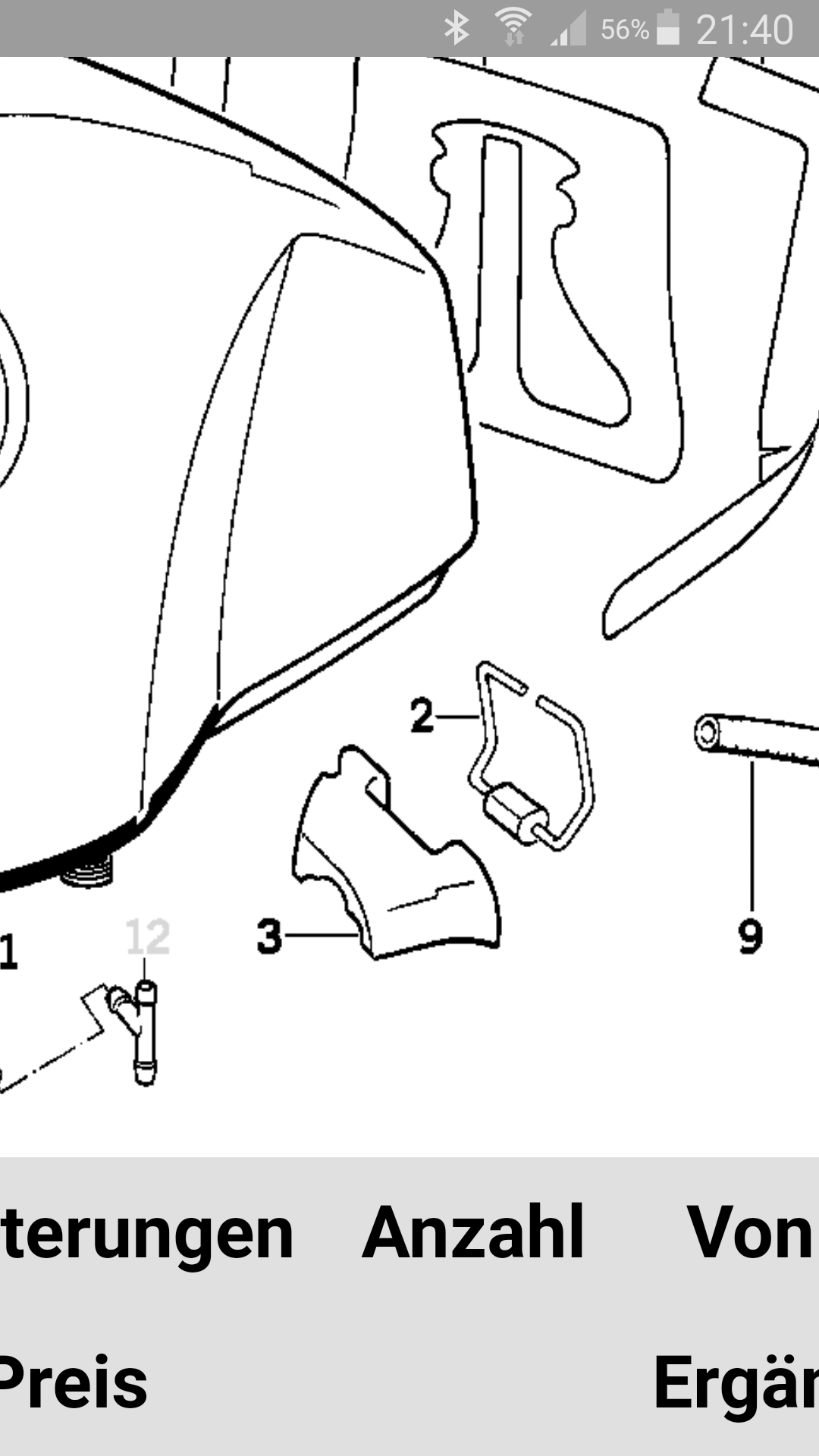

ich bin zur Zeit dabei eine R 100 GS aufzubauen. Leider ist das Motorrad nicht ganz vollständig.
Der Tank wird ja nur auf die 2 Gummiteile aufgelegt, die sind dabei aber die Befestigung ( Klammer ) fehlt.
Hat vielleicht jemand ein Bild wie die Klammer in eingebautem Zustand den Tank hält ?
Ausserem, wie ist die Sitzbank befestigt ?
Bilder wären sehr hilfreich.

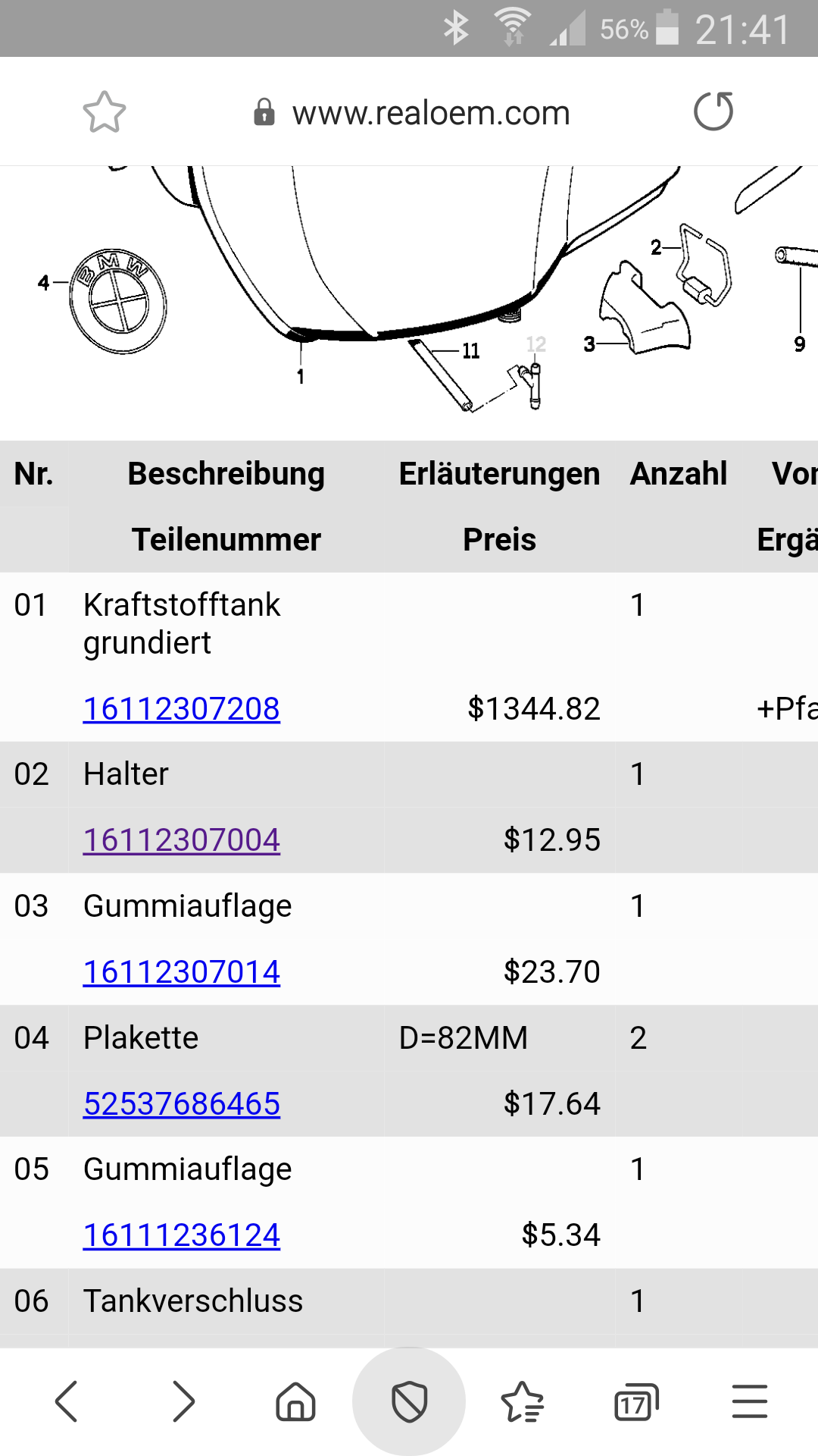

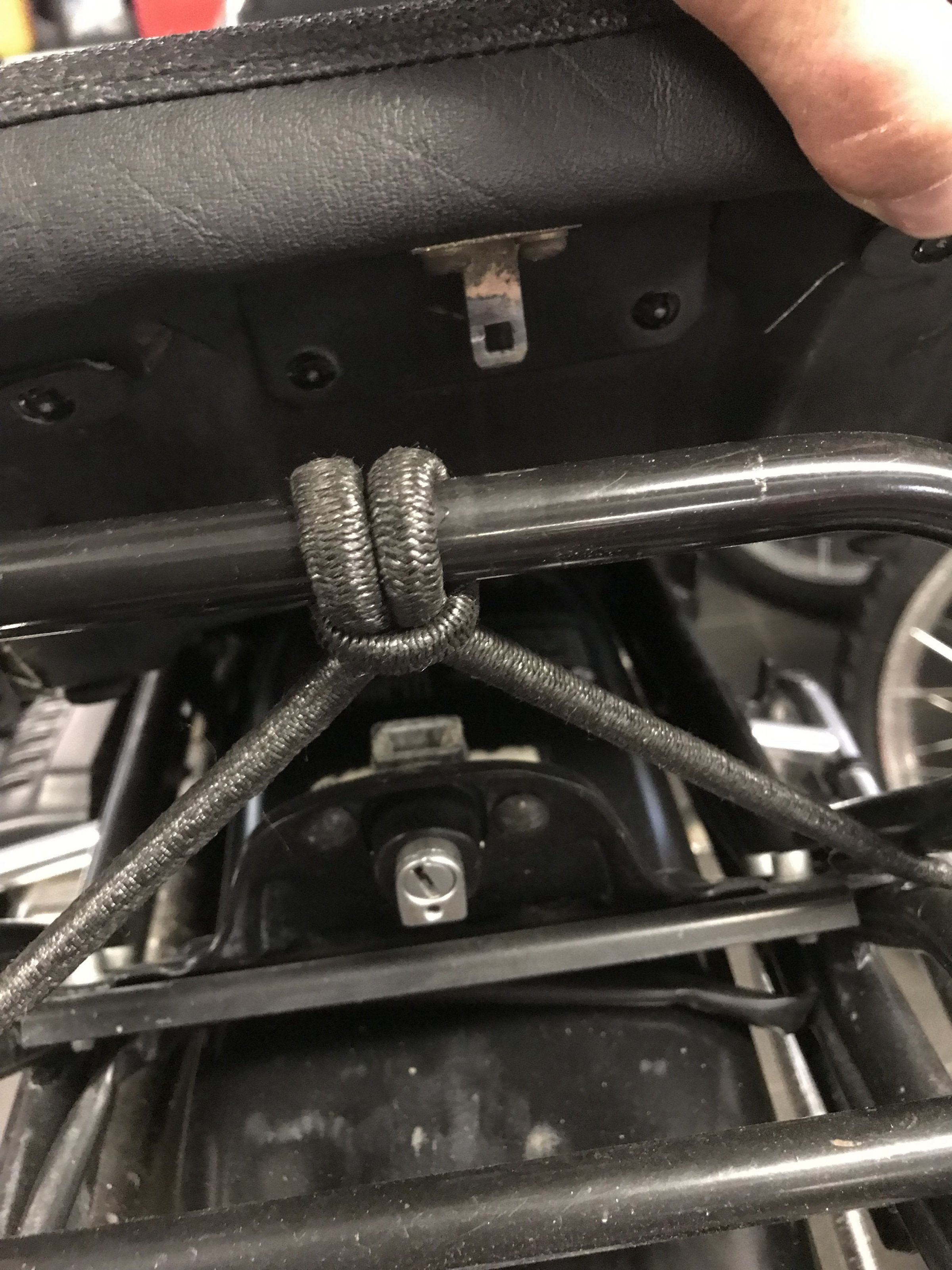

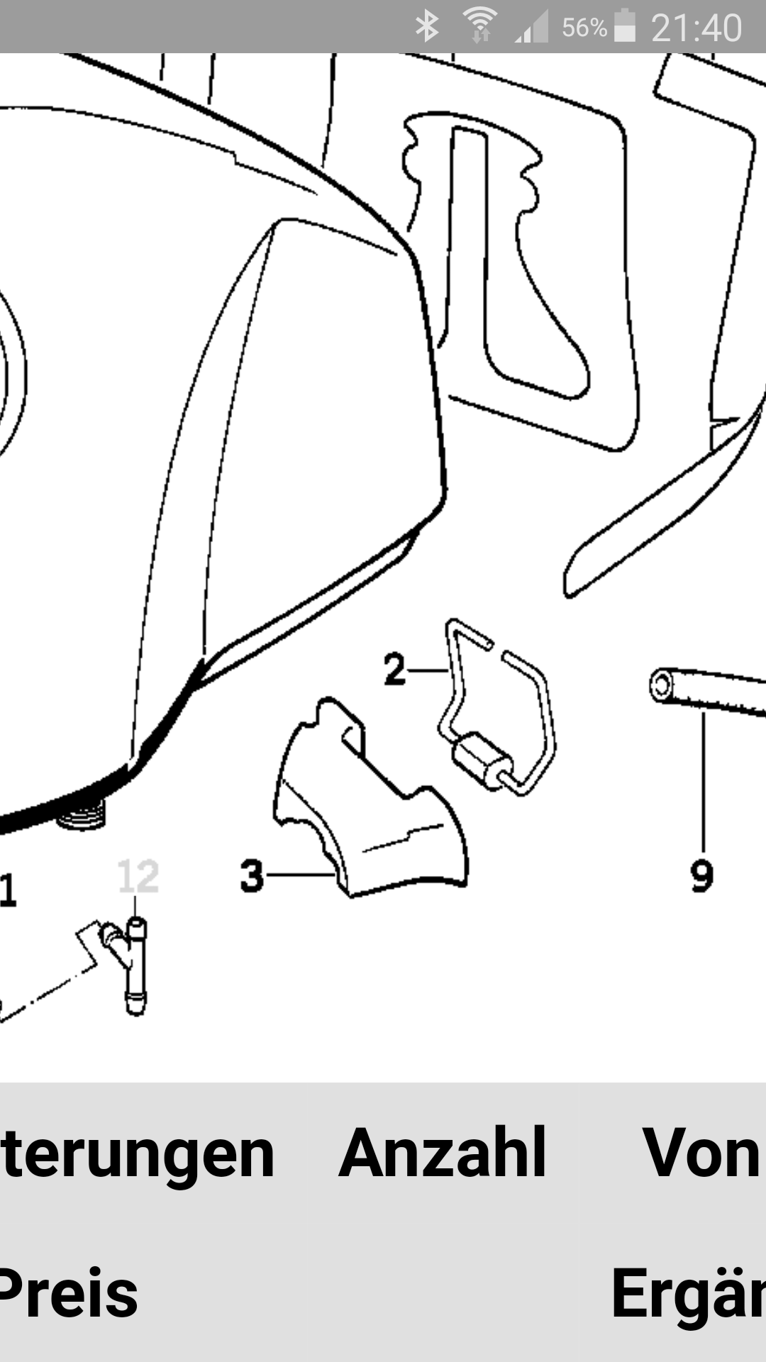

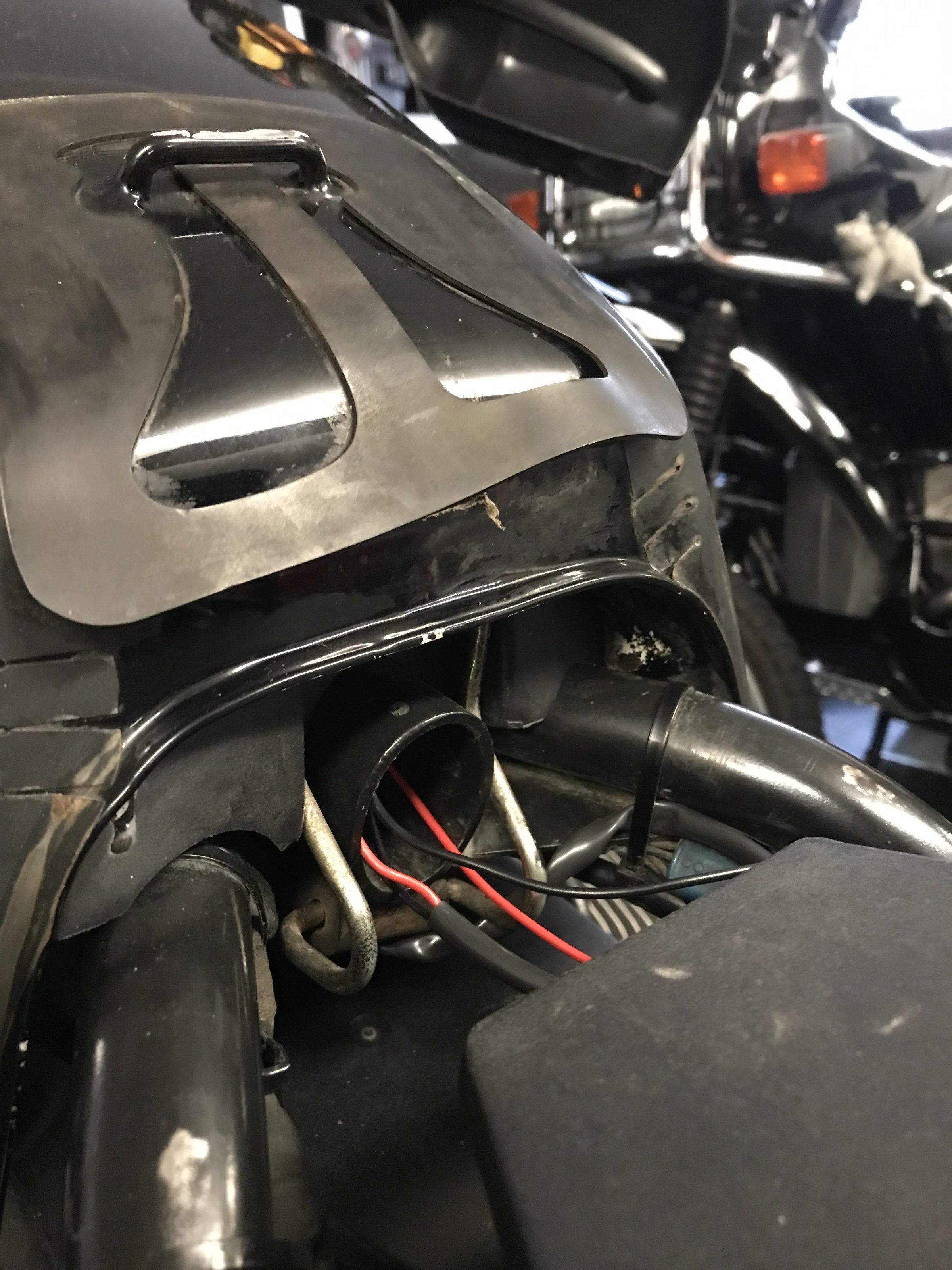

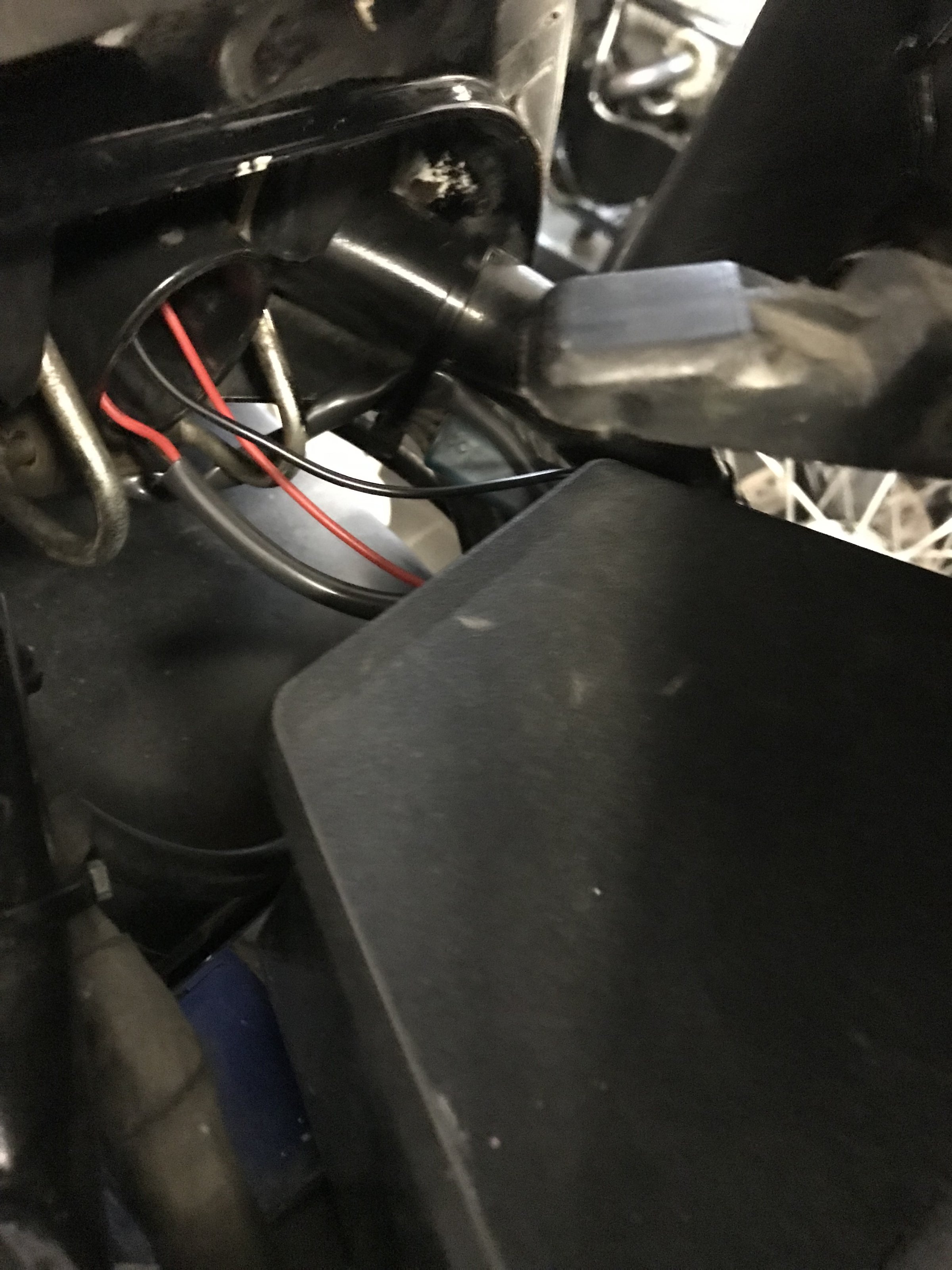

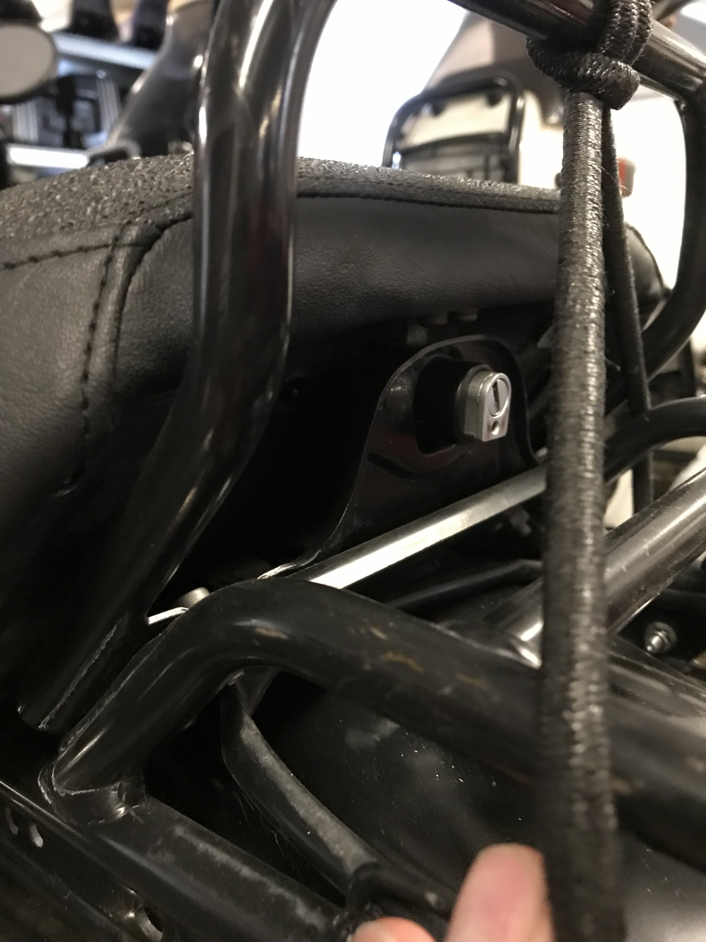

Die Tankauflage (Gummi) ist einteilig...der Haltebügel gebogen mit einer Gummirolle!
Anbei mal ein paar Bilder

Vielen Dank.
Wenn man die Teile hat, ergibt es sich ja von selbst.
