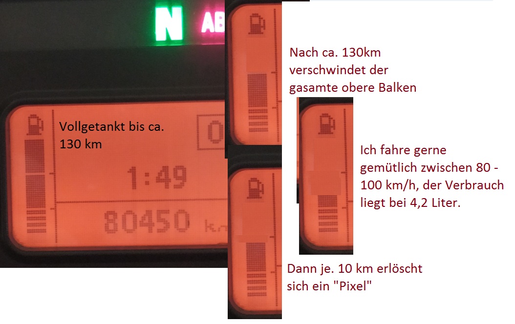

Servus! Ich fahre eine r1200gs 2006, mit mechanischen Tankgeber (Zwei Kabel).
Auf den Foto habe ich es versucht zu schildern was ab geht.
Zuerst zeigt die Tankanzeige voll bis ca. 130 km.
Danach erlöscht der gesamte obere Balken.
Der Untere große balken erlöscht je eine Pixelreihe / 10 km ca. ....
Frage, wie ist es bei Euren Q´s??
Danke!
Wolfi

Ist bei mir (K25/06) so ähnlich. Lange Zeit passier gar nix, dann geht es schneller.
Meine Rest-km-Anzeige funzt aber einigermaßen…
Ist doch wurscht- mach doch einfach bei jedem tanken einen Reset von einem der beiden Trip-Kilometerzähler.

Ist bei mir auch sehr ähnlich, habe aber einen Foliengeber (soviel ich weiß) (K25/04). Bis 190-210km zeigt er mir voll an, dann gehts rechts zügig runter bis ca. 250km. Ab da an dauert es bei mir wieder relativ lange bis er dann ca. bei 300-330km auf Reserve mit Restreichweite umspringt.
Rest-km-Anzeige funktioniert bei mir ziemlich gut, aber ich zähle auch zusätzlich nochmal mit dem Tageskilometerzähler. Vertrauen ist gut, Kontrolle ist besser! :grin:

Fahre eine K25 aus 06, mit genau der von H3rbie beschriebenen Verhaltensweise. Kein Folien“geber“???

My Bad! Hatte statt Füllstandgeber Foliengeber im Kopf!
Danke für die Korrektur und tut mir leid für den Quatsch den ich erzählt habe! 😅
