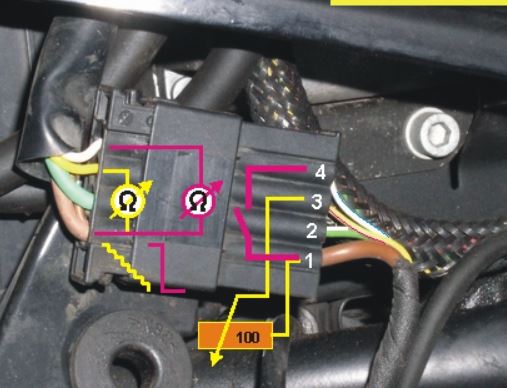

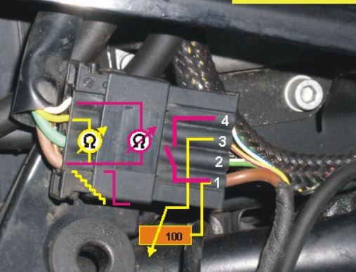

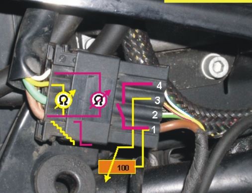

Hi,
bei meiner konnte ich ein ähnliches Problem durch penibles säubern der Steckkontakte und behandeln mit richtigen Kontaktspray (kein WD 40 oder Universalzeug vom Discounter) an dem besagten Stecker (siehe auch Truckies link) lösen.
Truckie
Truckie
14.03.2014
3.177
R1150GS
Hi,

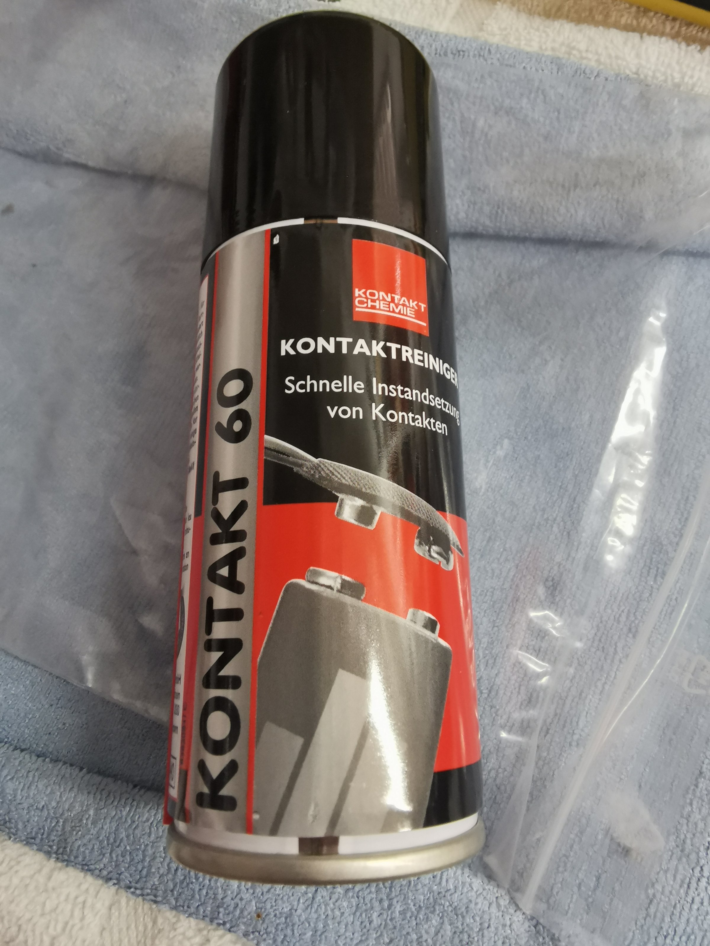

Genau.
WD 40 ist kein Kontaktspray.
Ich habe den Stecker wie schon mehrfach beschrieben, durch Superseal Stecker ersetzt. Keine Kontaktprobleme mehr.
Übrigens ist das beste echte Kontaktspray Kontakt 60...
Grüße Volker
hoechst
hoechst
26.03.2009
2.218
CH Gossau SG
R1200GS, K1100LT
kontakt 60 plus pflegt gleichzeitig die dann sauberen kontakte
