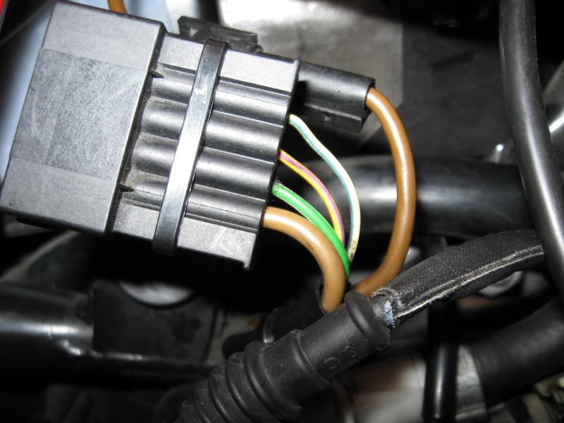

So hier mein zweites Sorgenkind, die Tankanzeige, mir fehlten vor einiger Zeit die letzten beiden Balken, habe dann den Stecker schön sauber gemacht und mit Schmirgel bearbeitet und guck an, immerhin ein Balken reanimiert, wenn ich aber jetzt den Tank voll mache fehlt mir der letzte Balken, jedenfalls wenn der Motor läuft, steht sie auf dem Hauptständer und ich mache nur die Zündung an dauert es einige Sekunden und der letzte Balken kommt auch, starte ich den Motor geht er wieder weg, wasˋn da los?
Alles andere funktioniert wie gewohnt und die Tankanzeige geht auch relativ genau, Warnlampe geht auch.

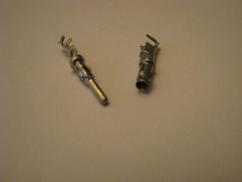

Hi,
hatte das Phänomen mit dem fehlenden letzten Balken auch. Hat mich nicht groß gestört. Habe im Winter die Pumpe mit Filter und den Schläuchen erneut und dabei gleichzeitig die originale Steckerverbindung durch AMP Superseal ersetzt. Pins waren ziemlich ausgeleiert und oxidiert.
Seit dem sind alle Balken wieder da. Was jetzt genau die Ursache war, kann ich nicht sagen. Ich vermute den labbeligen Stecker..
Grüße Volker

Das Problem hatte ich auch mal :mad:. Nach Erneuerung der Kontakte (Stecker<>Buchse) unterm Tank re Seite waren meine 2 Balken wieder da.

Tach die Herren,
ich habe den Mehrfachstecker am Tank ordentlich in der Kur gehabt.
Messingbürste, Uhrmacherschraubendreher, Kontaktspray.
Die Balken sind wieder da,,,

Ich hab einen neuen Stecker verbaut, alle Balken wieder da.
