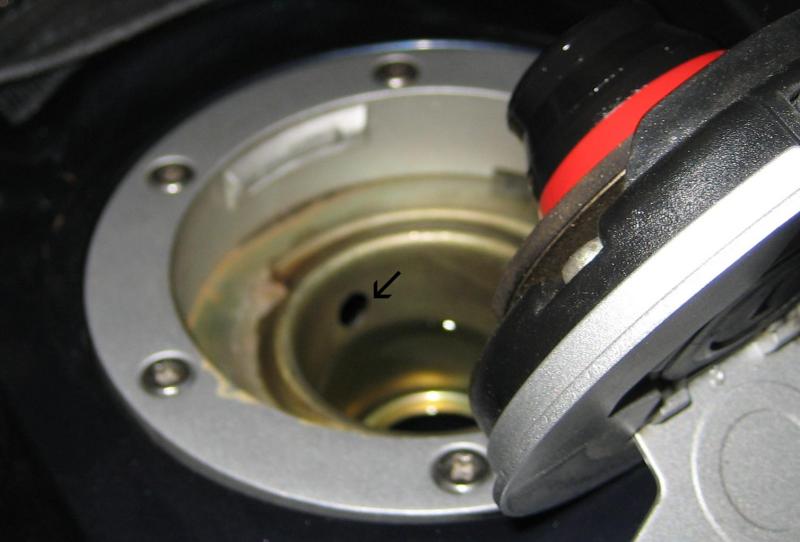

Hi Leute,
ich hab irgendwo on Board einen Tip gesehen wie man den Tankdeckel umdrehen und zusätzlich mit einer Entlüftungsbohrung versehen kann.
Find ich aber nich mehr :rolleyes: Sorry (die Suche hab ich schon ordentlich bemüht)
Hat jemand den Link :confused:
Danke schon mal :D

Hi Cappu
Ich hab das mal gemacht, hab auf Arbeit den Link aber auch nicht. Wenn ich den Link heute abend nicht einfuege, schick mir mal ne PN. Vieleicht hatt sich das Problem bis dahin aber auch anderweitig erledigt ;)..Bezueglich der Loecher im Tankstutzen findest Du auf powerboxer glaube ich was..

Tankteckel abschrauben, Blechtrichter wegnehmen, Gummiring entfernen, Tanktrichter abflexen, Blech wieder einbauen.
Dann kannst du schneller Tanken als die Jungs in der Formel1...
Schon Schumacher wusste: Manipulationen an der Tankanlage machen schnell :D

Abflexen ist nicht unbedingt erforderlich, ausbauen und anbringen einer zusätzlichen 4-5mm Bohrung hilft auch.
