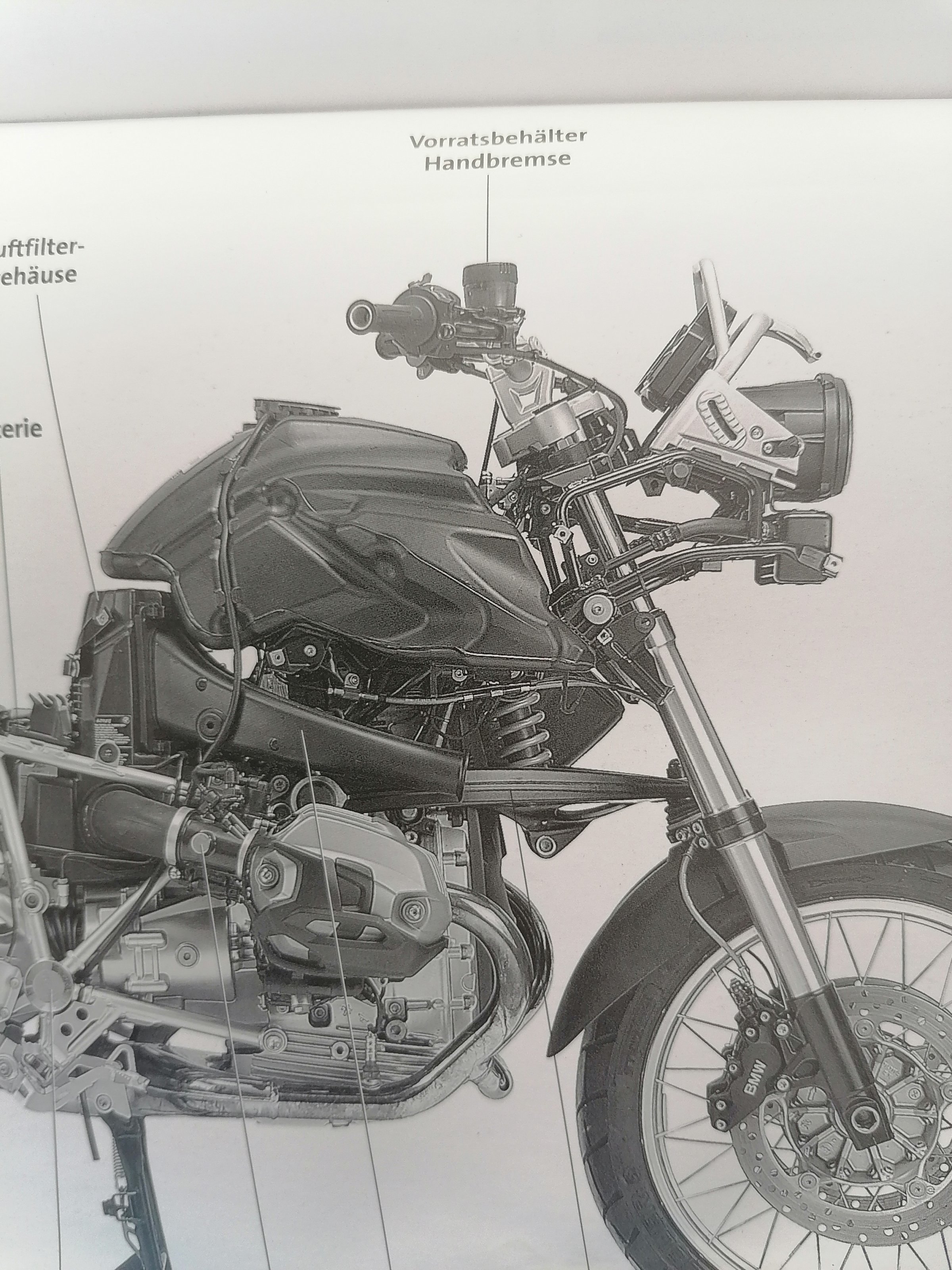

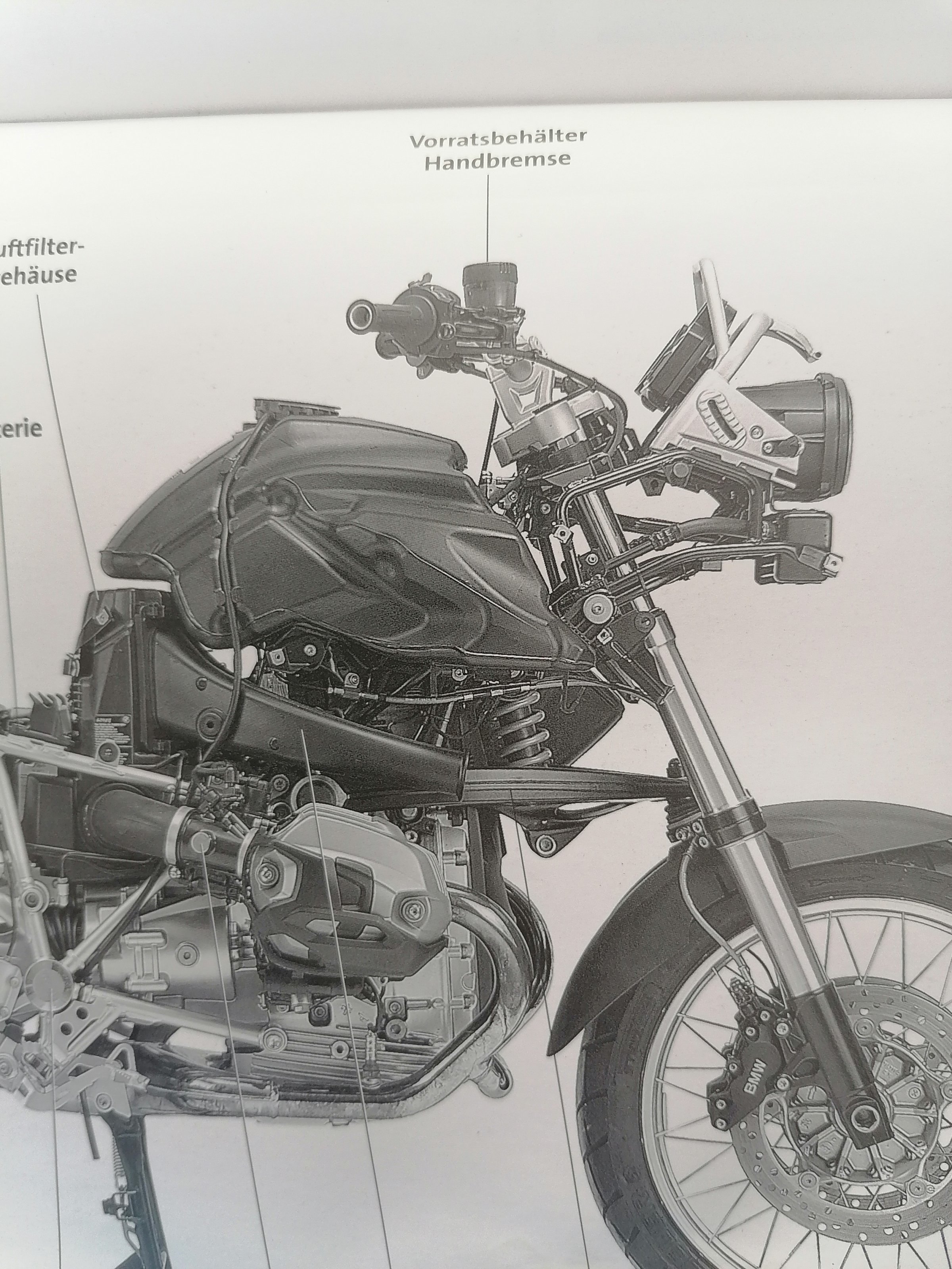

Diskutiere Tankinhalt, Reserve, Benzinpumpe? im R 1200 GS und R 1200 GS Adventure Forum im Bereich Motorrad Modelle; Is der selbe würde ich sagen

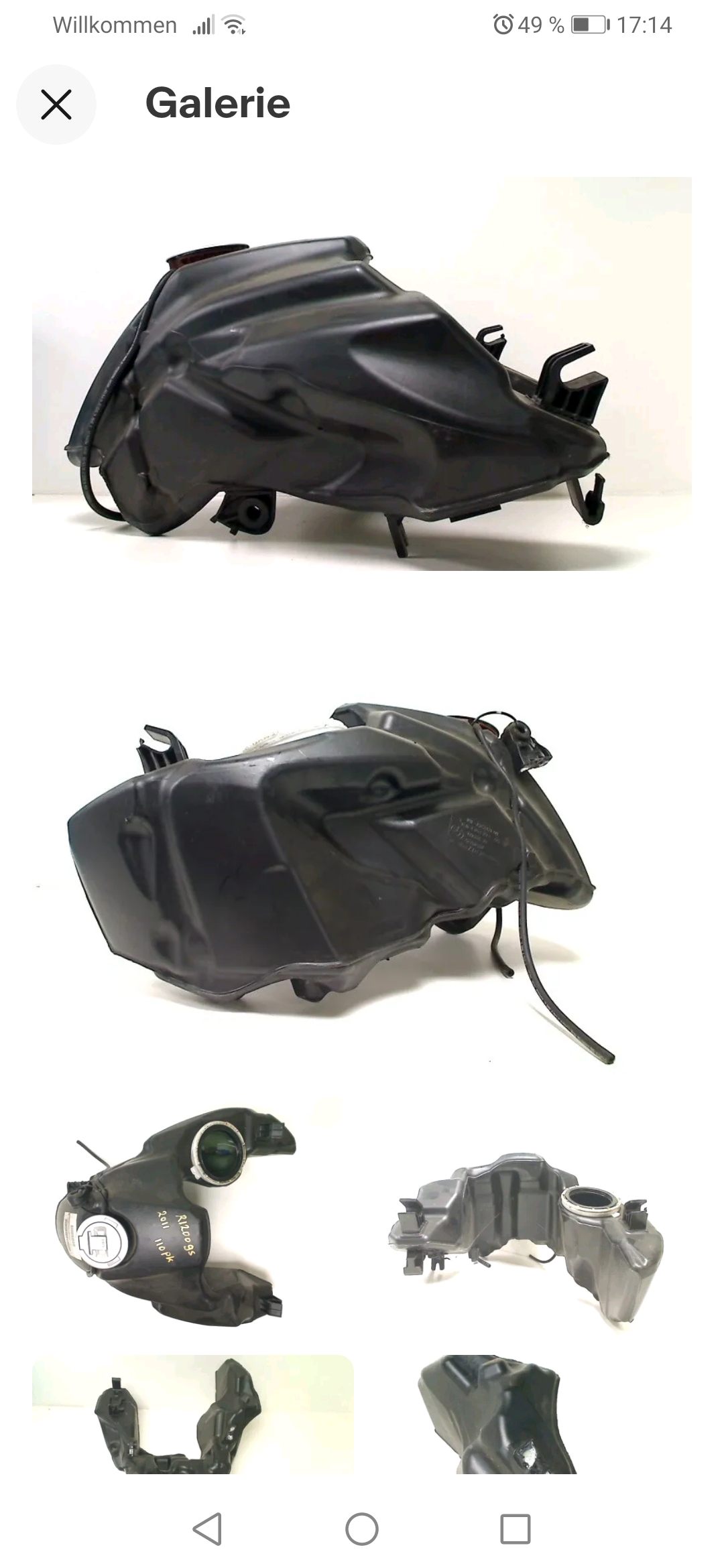

Ok also ne Zuleitung zum druckverteiler 2 für injektoren ne rucklaufleitung wo wird die wohl angeschlossen?
