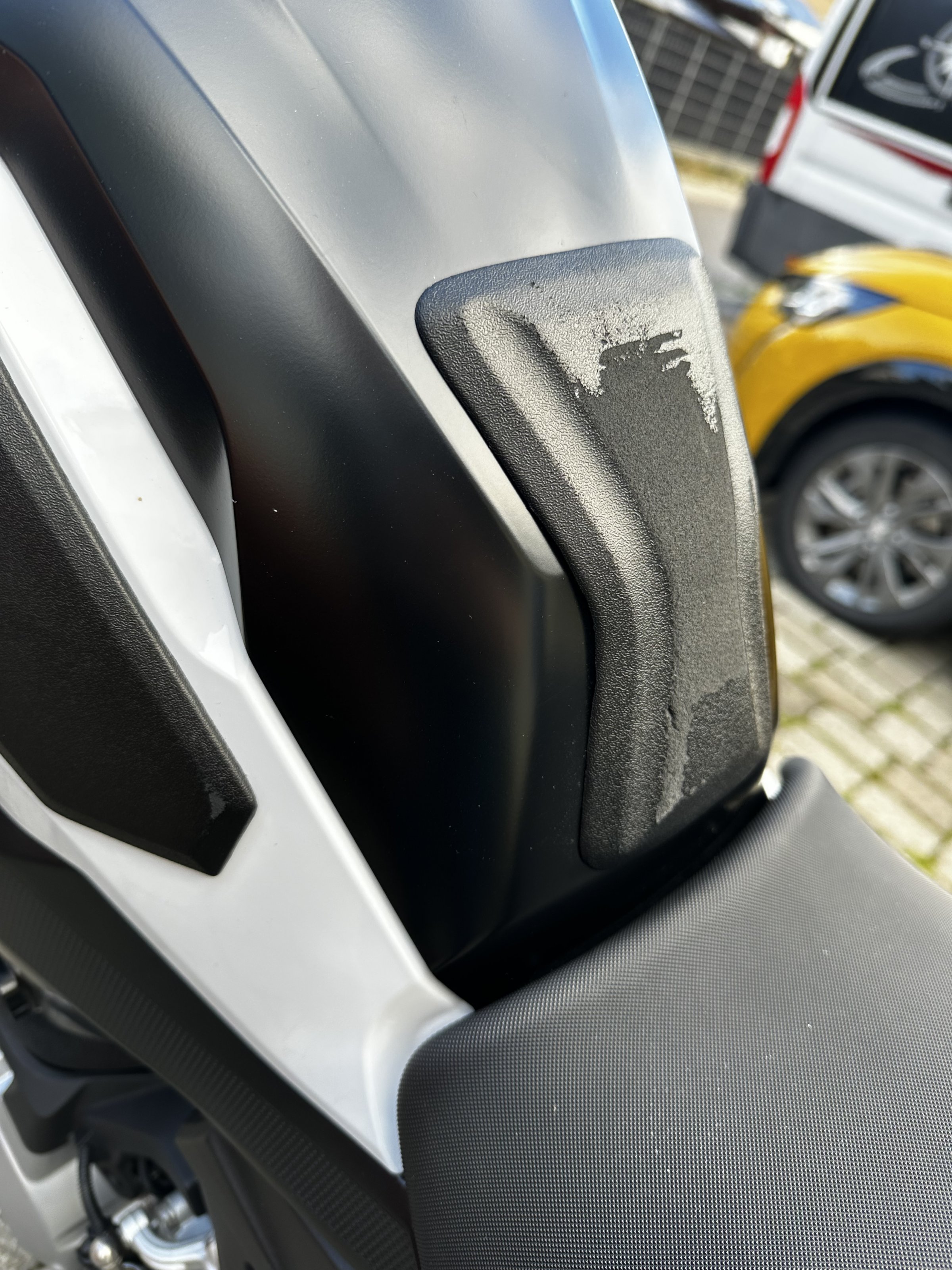

An meiner vor kurzem gebraucht gekauften 850GS ist vom Vorbesitzer ein Tankpad-Set angebracht. Er hatte schon gesagt, dass das bei amazon gekauft war. Hab mal nachgelesen, ist wirklich minderwertig und entsprechend sehr abgenutzt. Sieht wirklich kacke aus…
Nun will ich es entfernen - natürlich ohne das Motorrad zu beschädigen. Wie macht man das am besten? Fön, Ballistol…

Bremsenreiniger sollte funktionieren.

Mein Tip lautet warmmachen und ganz sachte, mit viel Geduld versuchen,
dieses fragwürdige Tankpad zu entfernen.
Bremsenreiniger, Aceton, Nitroverdünnung, Pinselreiniger und sonstige
Mittelchen aus dem Keller sind aggressiv und können Schaden anrichten
(müssen aber nicht).

Schlicht und einfach Sonnenblumenöl längere Zeit einwirken lassen.
Damit entferne ich auch die Kleberesten der Auswuchtgewichte.

Öl, am besten Kriechöl hilft.

Das Teil ist jetzt weg - zum Glück rückstandslos. Erst hab ich das Schaumstoffzeug mit Heißluft entfernt. Ist alles sofort zerbröselt, absoluter Schrott. Dann die größeren Kleberreste mit mehr Heißluft und langsamem Runterrubbeln entfernt. Die kleinen Klebereste wollten mit Sonnenblumenöl und WD40 nicht so ganz weggehen. Also hab ich doch zum Bremsenreiniger gegriffen und der hat ihm dann den Rest gegeben. Am Ende war‘s dann also die Kombi aus allen euren Vorschlägen.
