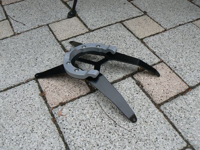

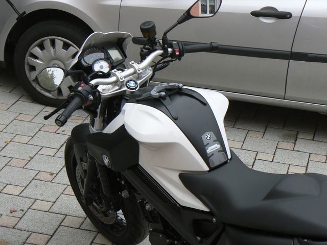

Hallo zusammen. Hat eventuell schon jemand versucht auf eine f 650 gs R13 so einen SW-MOTECH QUICK-LOCK EVO Tankring Adapterkit anzubauen? Is ja eigentlich für die neue G. Aber ich suche schon länger nach dem geeignetem Tankrucksack. Da es aber keine gescheiten für die GS gibt dachte ich mit so einem Tankring wäre vieles mehr möglich.

Hallo Dorschtie
Glaube nicht das das funktioniert weil bei der f 650 gs r13 hast du keine Schrauben bzw. Löcher an der Stelle wo der Adapter angeschraubt werden soll.
Hab den Tankrucksack von TT drauf und der sitzt bombenfest. Ist eigentlich nicht schlecht bis auf das Gefummle beim Rauf und Runterschnallen.
Mfg Flo

Ja eben das stört mich ja. Würde ja einfach ein paar neue Löcher bohren und mit U-Scheiben verstärken. Weiß leider nur net ob das mit der Tankatrappenwölbung so hinhaut.
