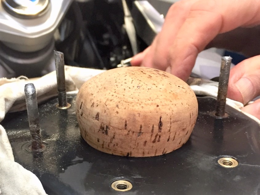

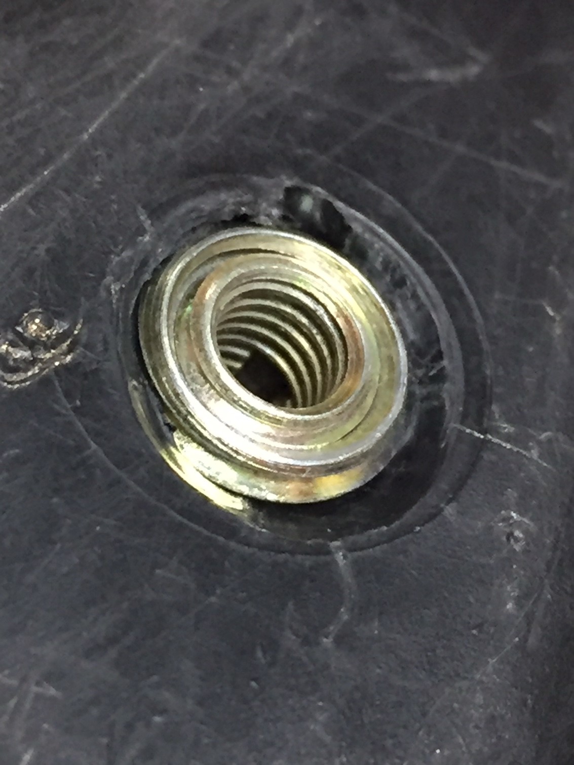

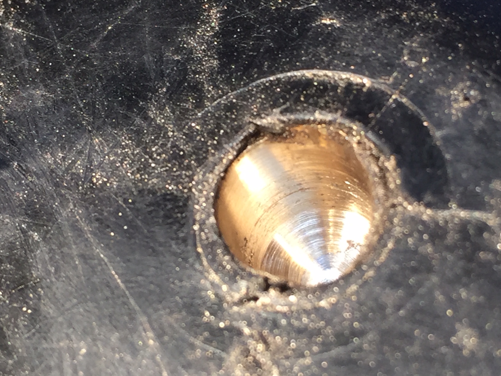

Hätte fast vergessen nochmal zu posten, was jetzt eigentlich aus der Sache geworden ist.
Meine Vermutung, die Schrauben seien beim letzten Lufi-Wechsel zu fest angezogen worden hat sich als falsch herausgestellt. Sie waren schlicht und einfach vergammelt und sind mit dem Gewinde eine Verbindung für die Ewigkeit eingegangen...
Also zunächst die Köpfe ausgebohrt, Verkleidung runter, Schrauben abgeflext, Gewinde ausgebohrt und neu gemacht. Weil sich da die Niethülsen als zu klein für das entstandene Loch erwiesen haben, haben wir kurzerhand 2 Gewindehülsen eingeschraubt, damit das Gewinde wieder passt.
Gewinde und Schrauben habe ich mit einem Korrosionsschutz versehen und die Schrauben mit dem vorgeschriebenen Drehmoment angezogen.
Die ganze Aktion hat ca. 4 Stunden gedauert und einiges an Geschick und Nerven gekostet. Das soll mir auf jeden Fall eine Lehre sein. und vielleicht auch ein Denkanstoß für alle, deren Moppeds überwiegend draußen parken, hin und wieder mal nach dem rechten zu schauen. :zwinkern:
