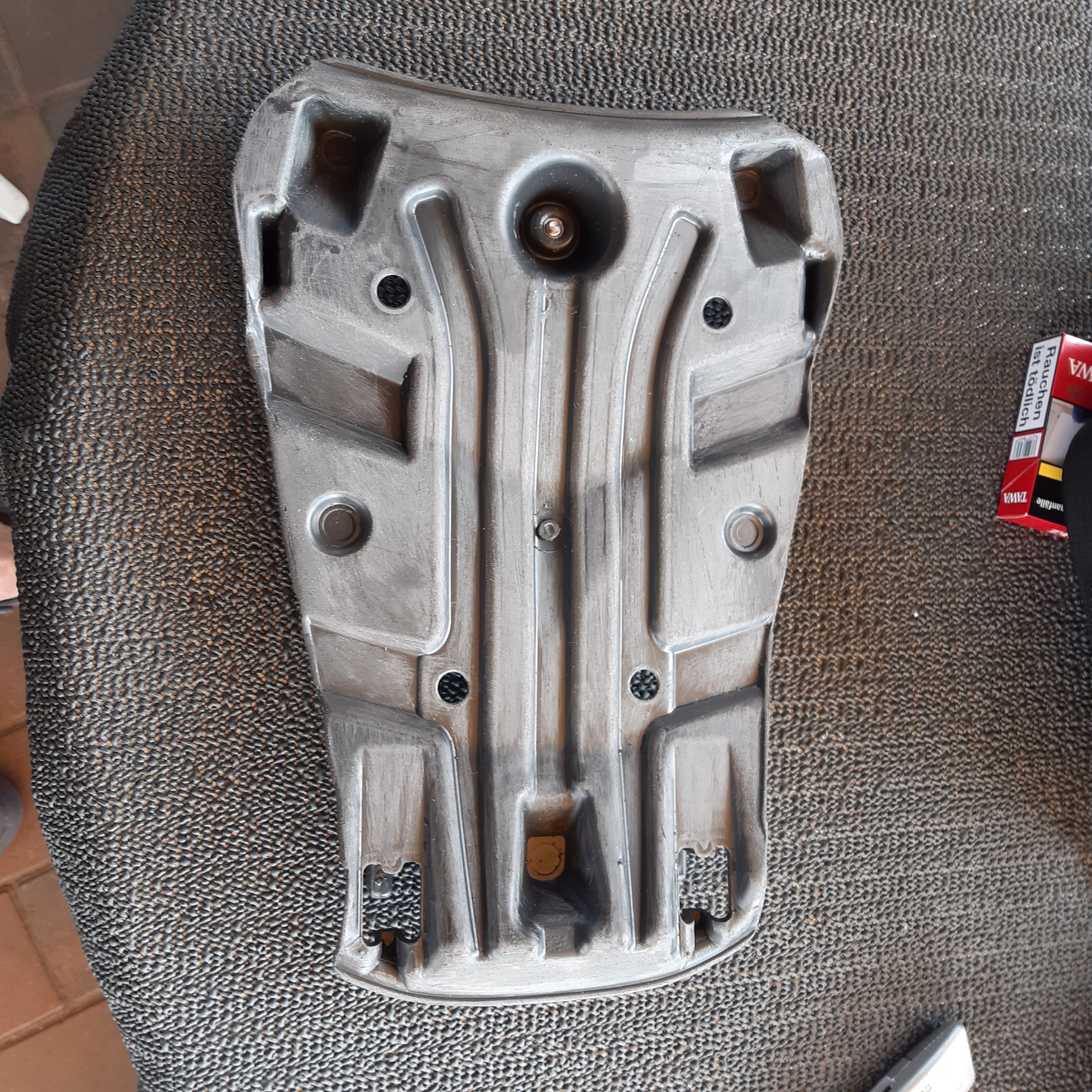

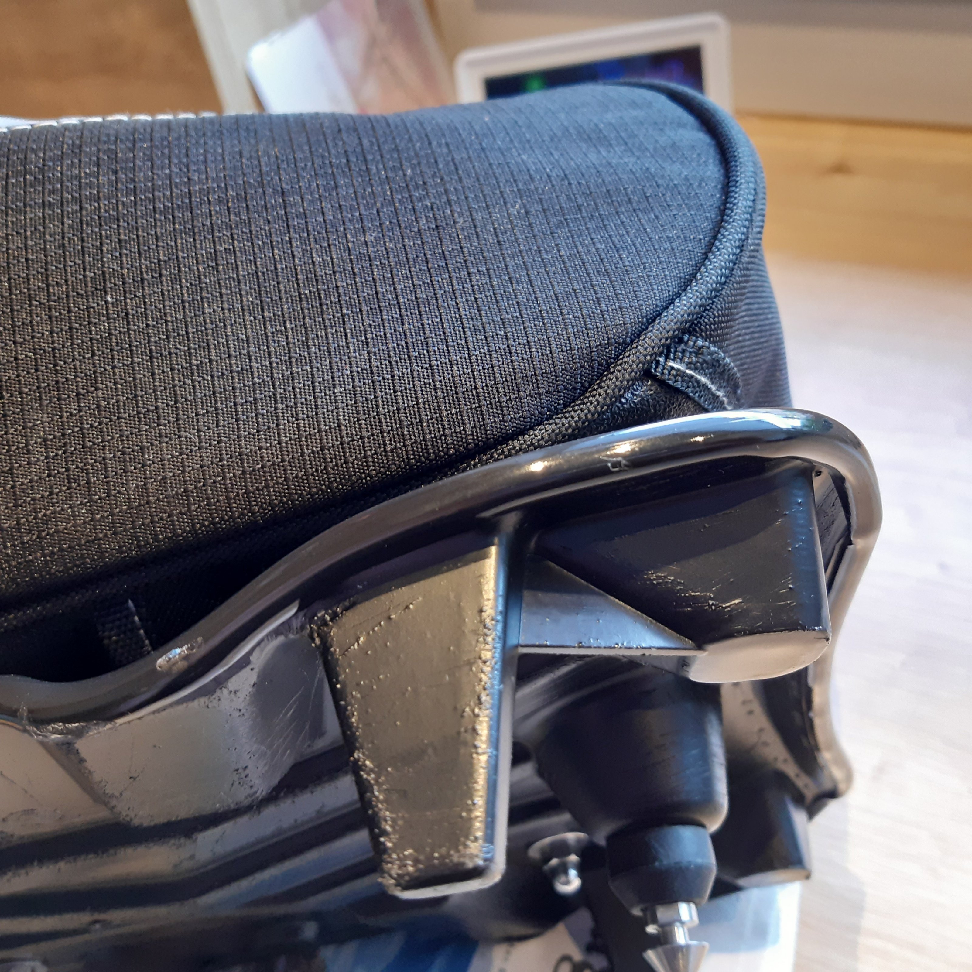

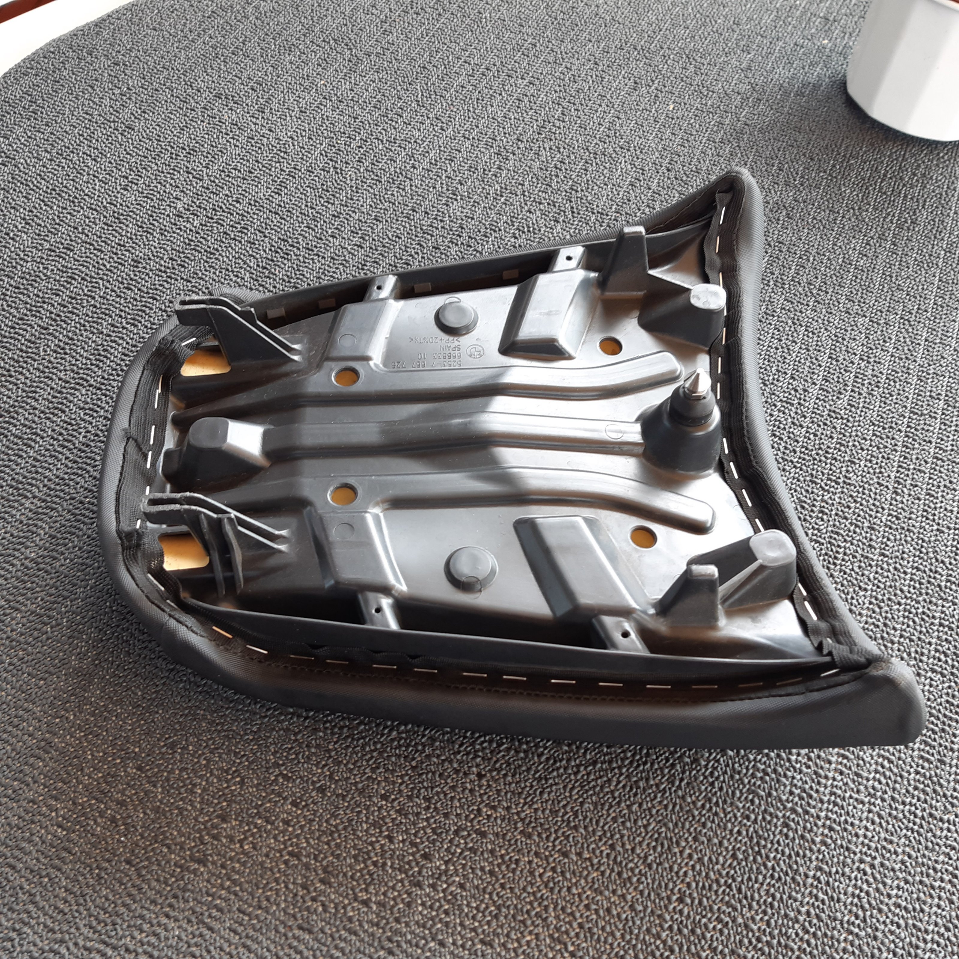

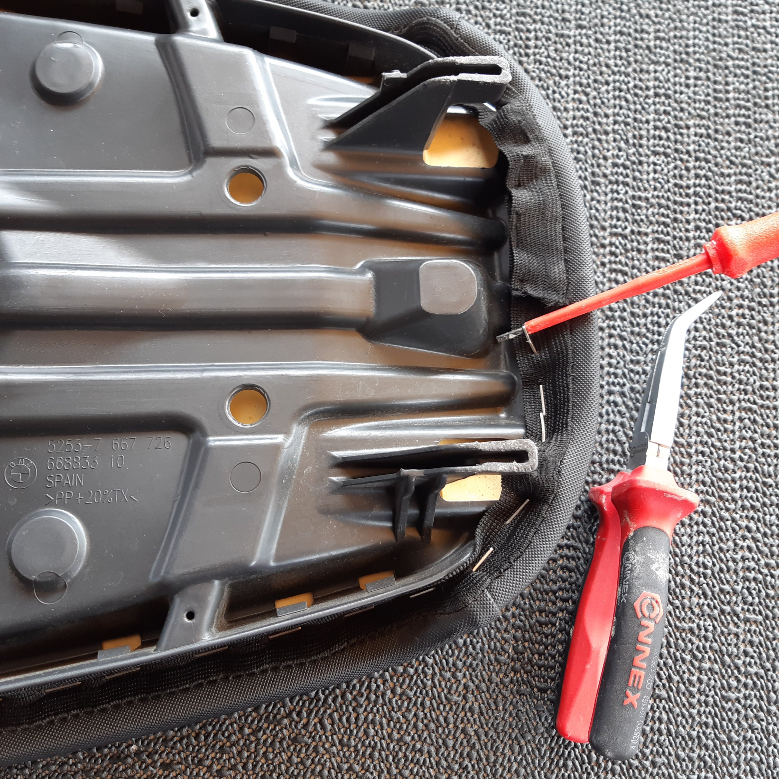

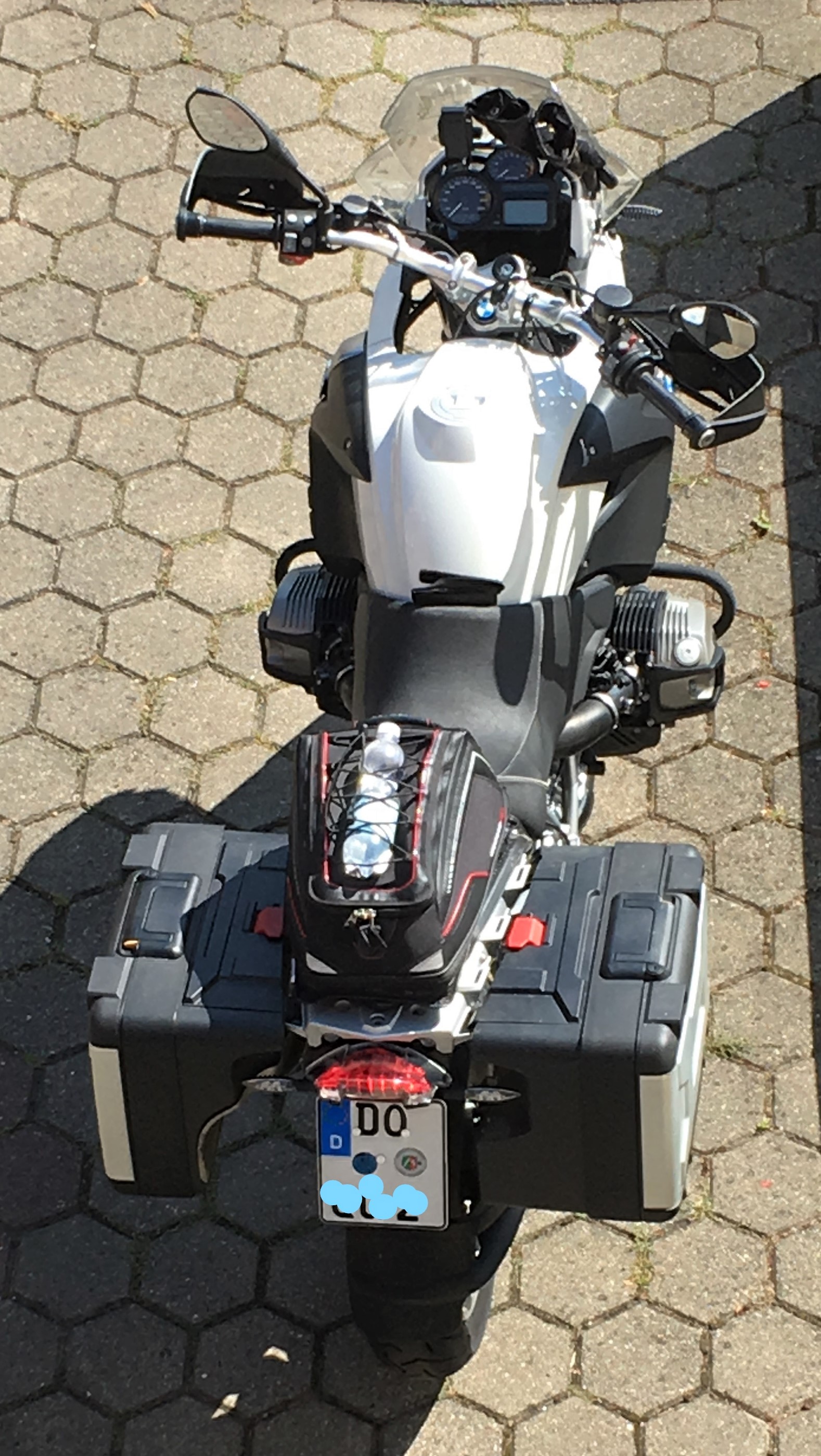

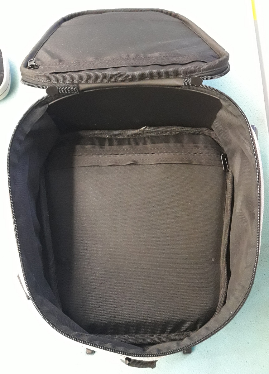

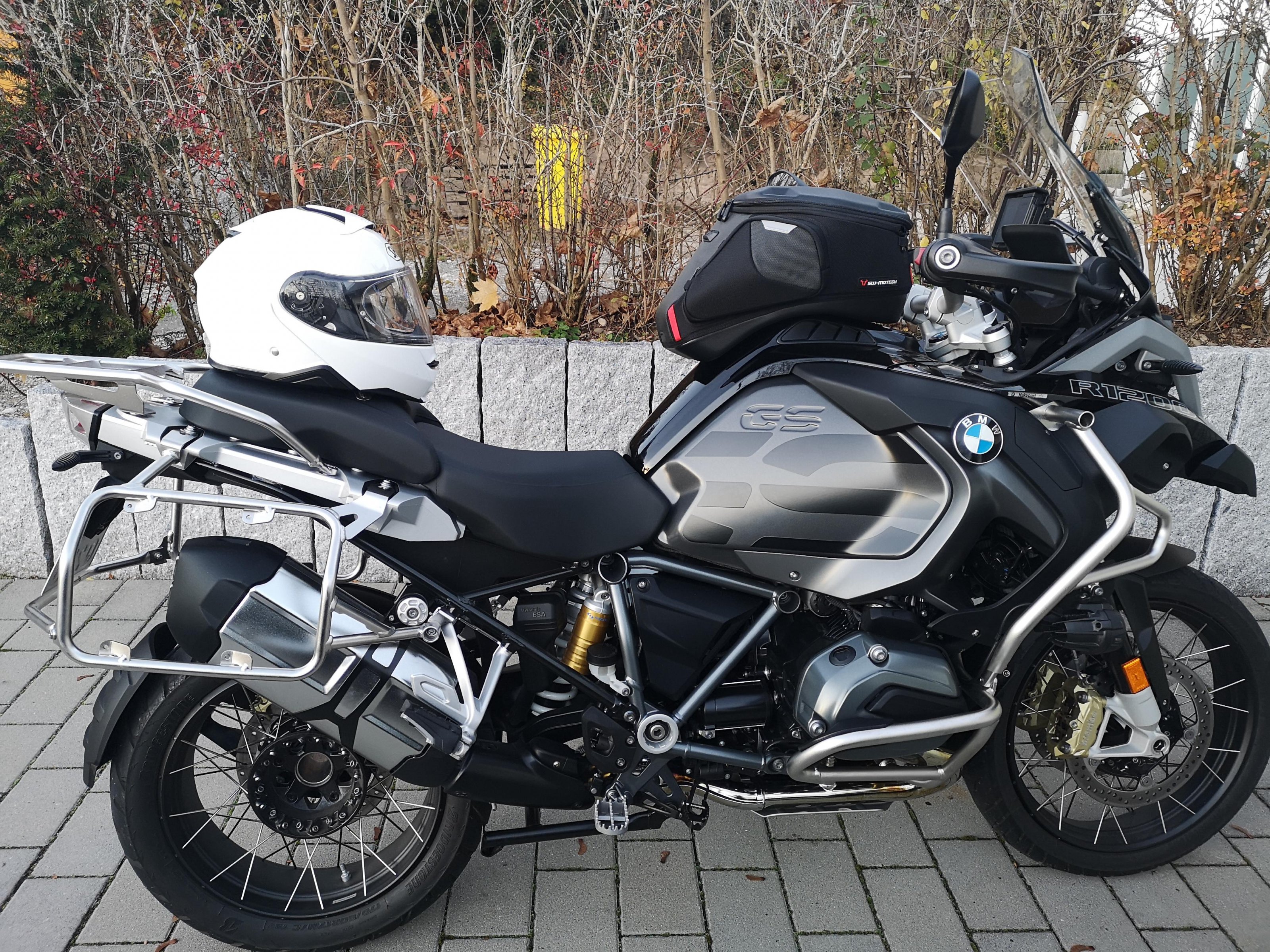

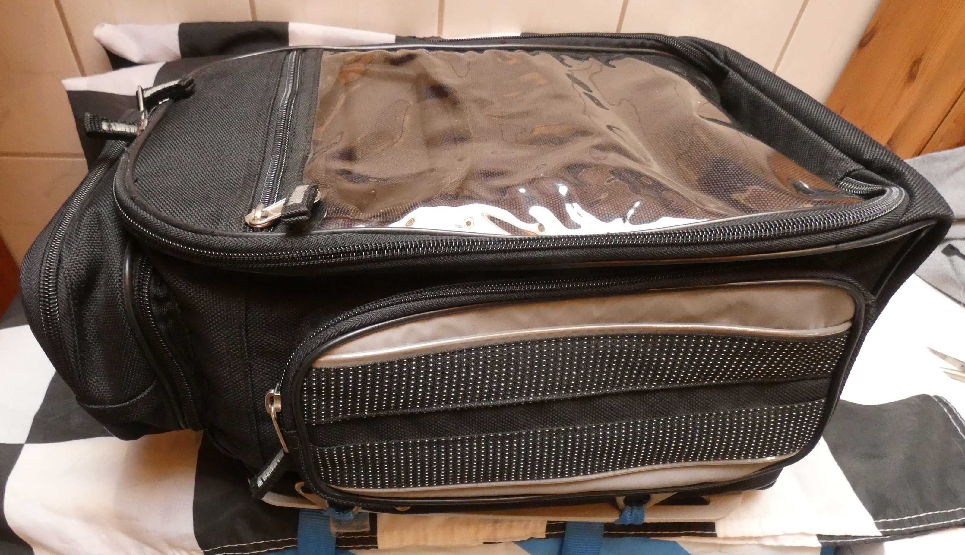

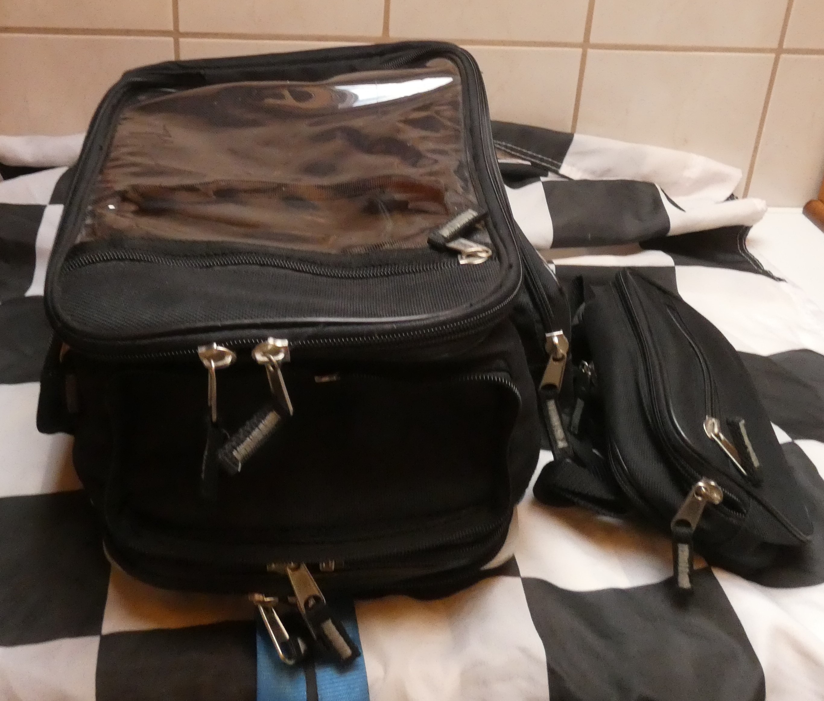

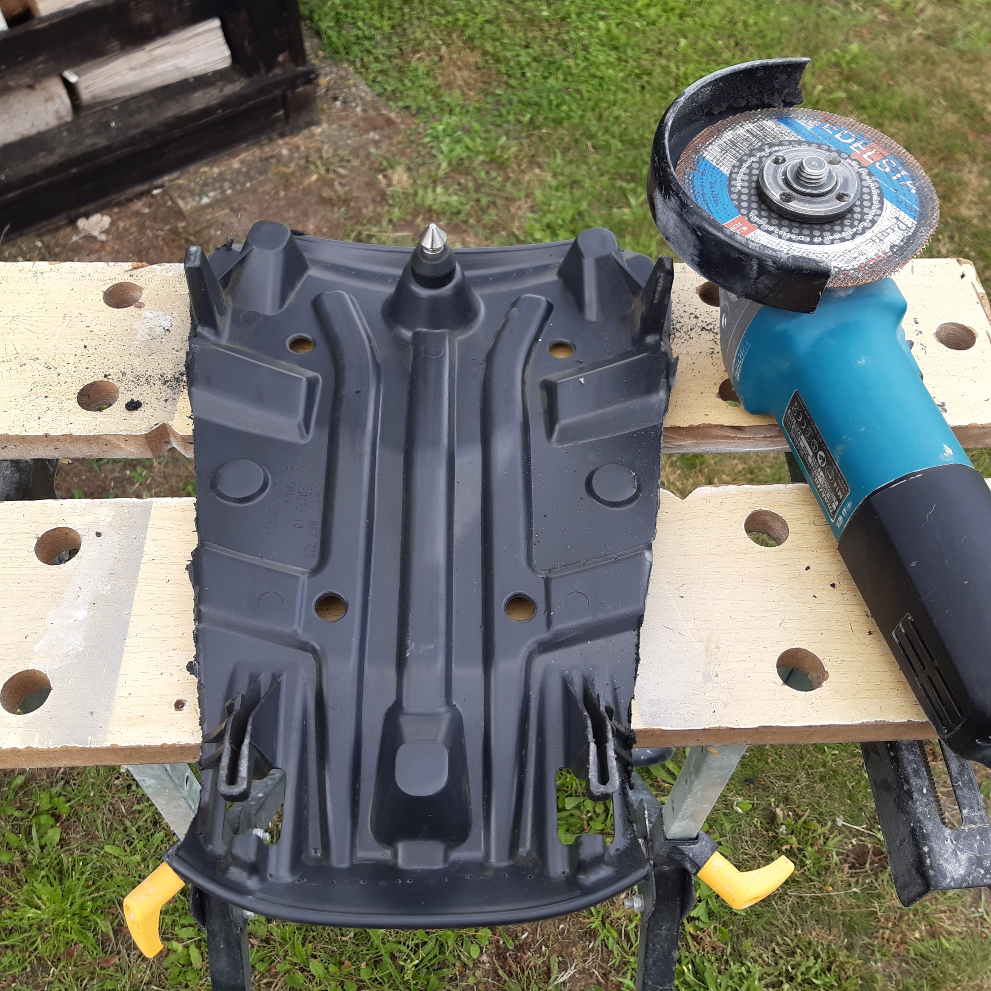

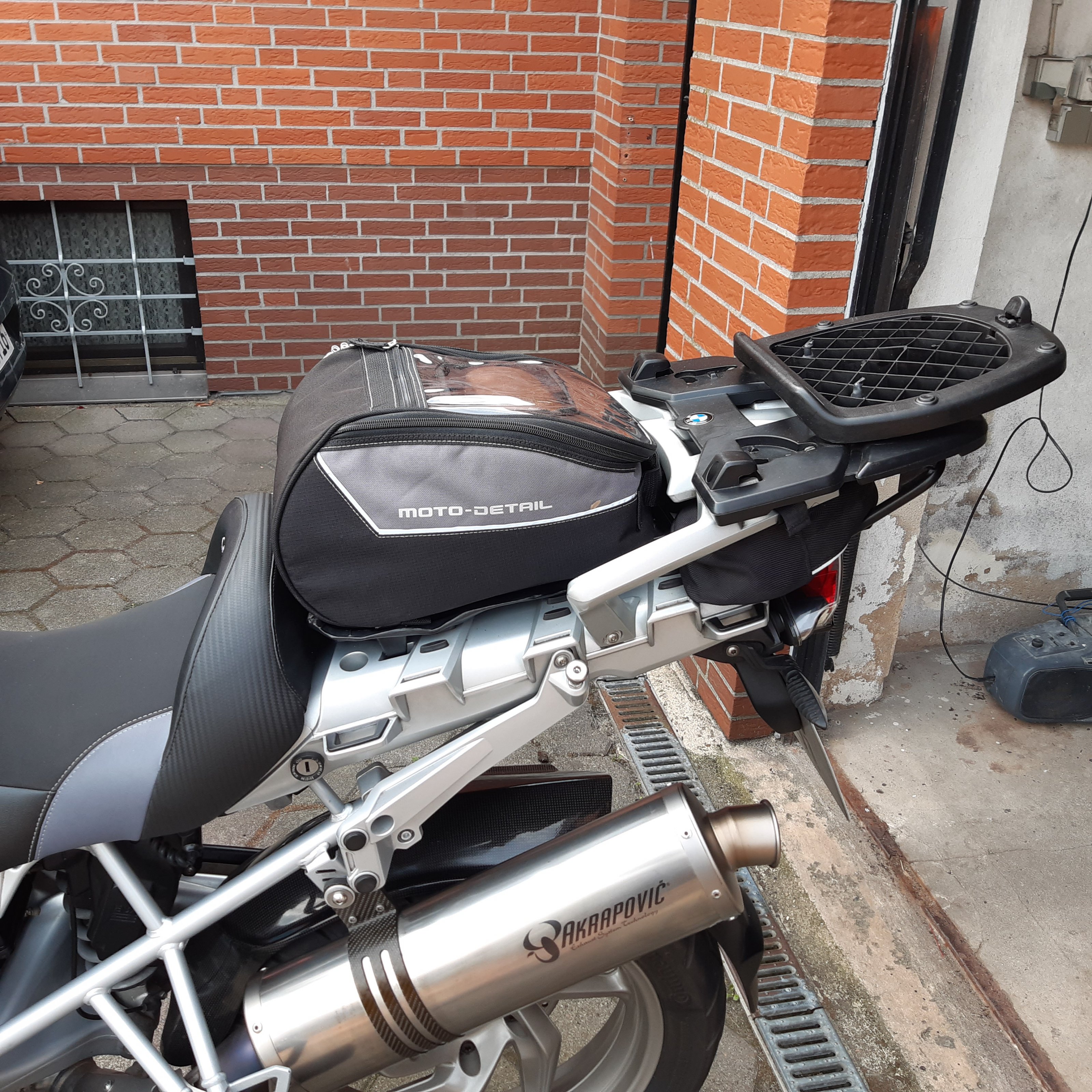

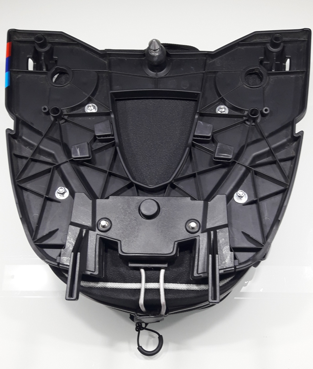

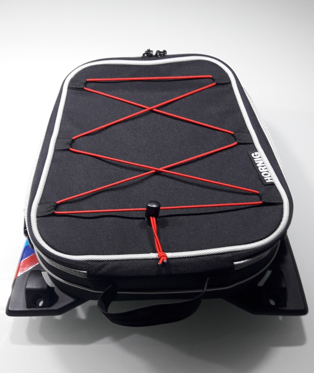

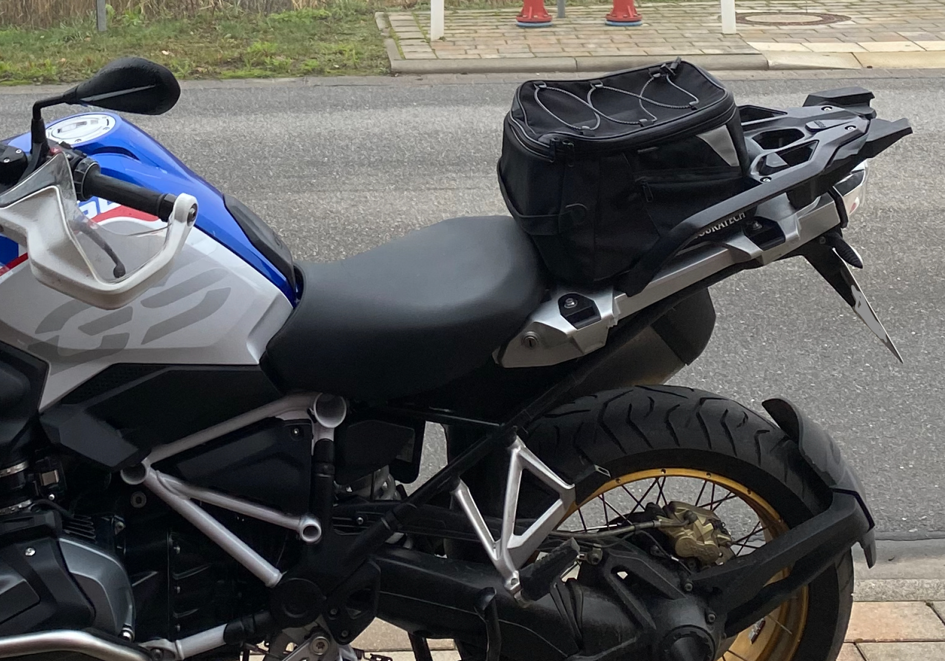

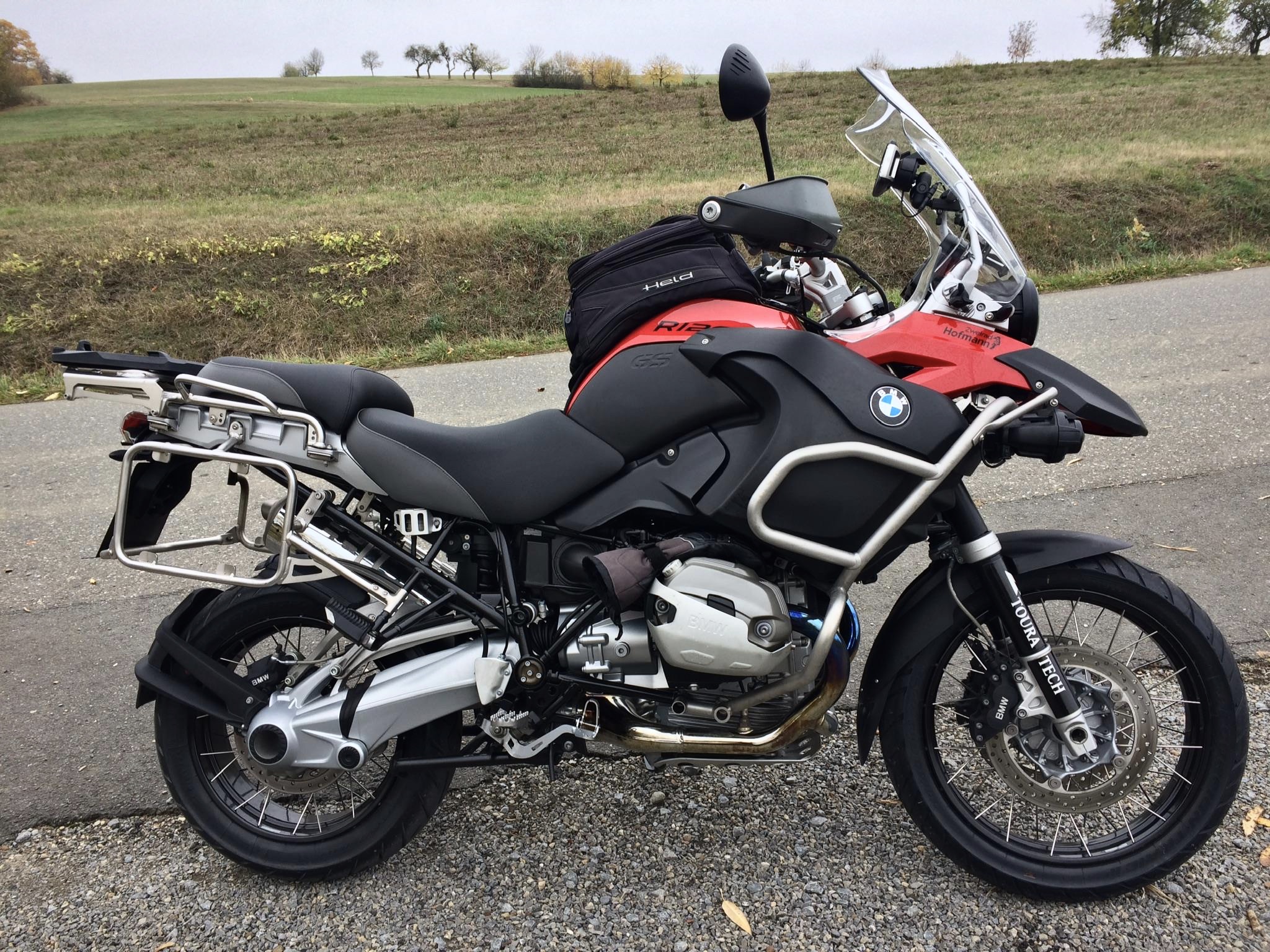

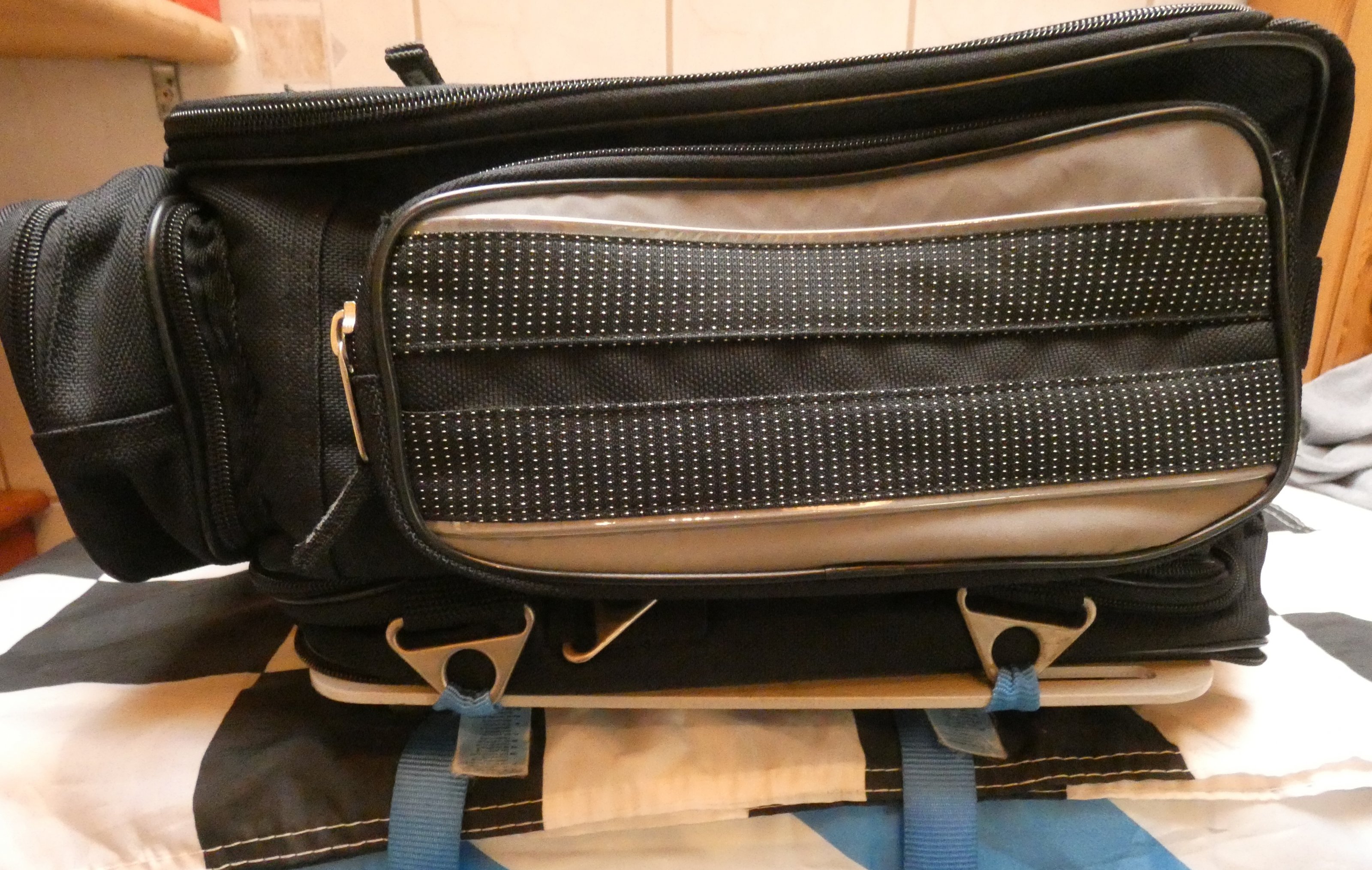

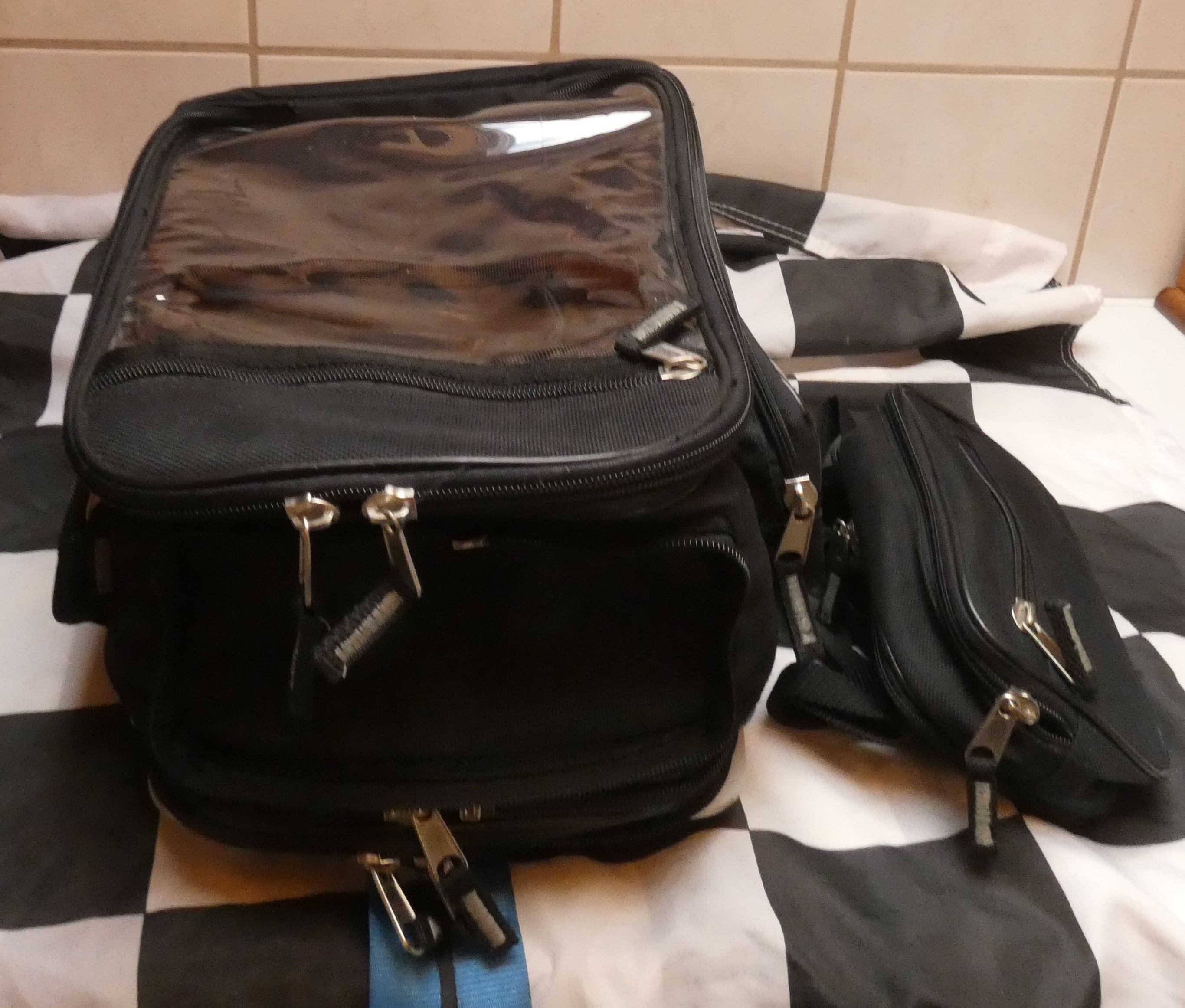

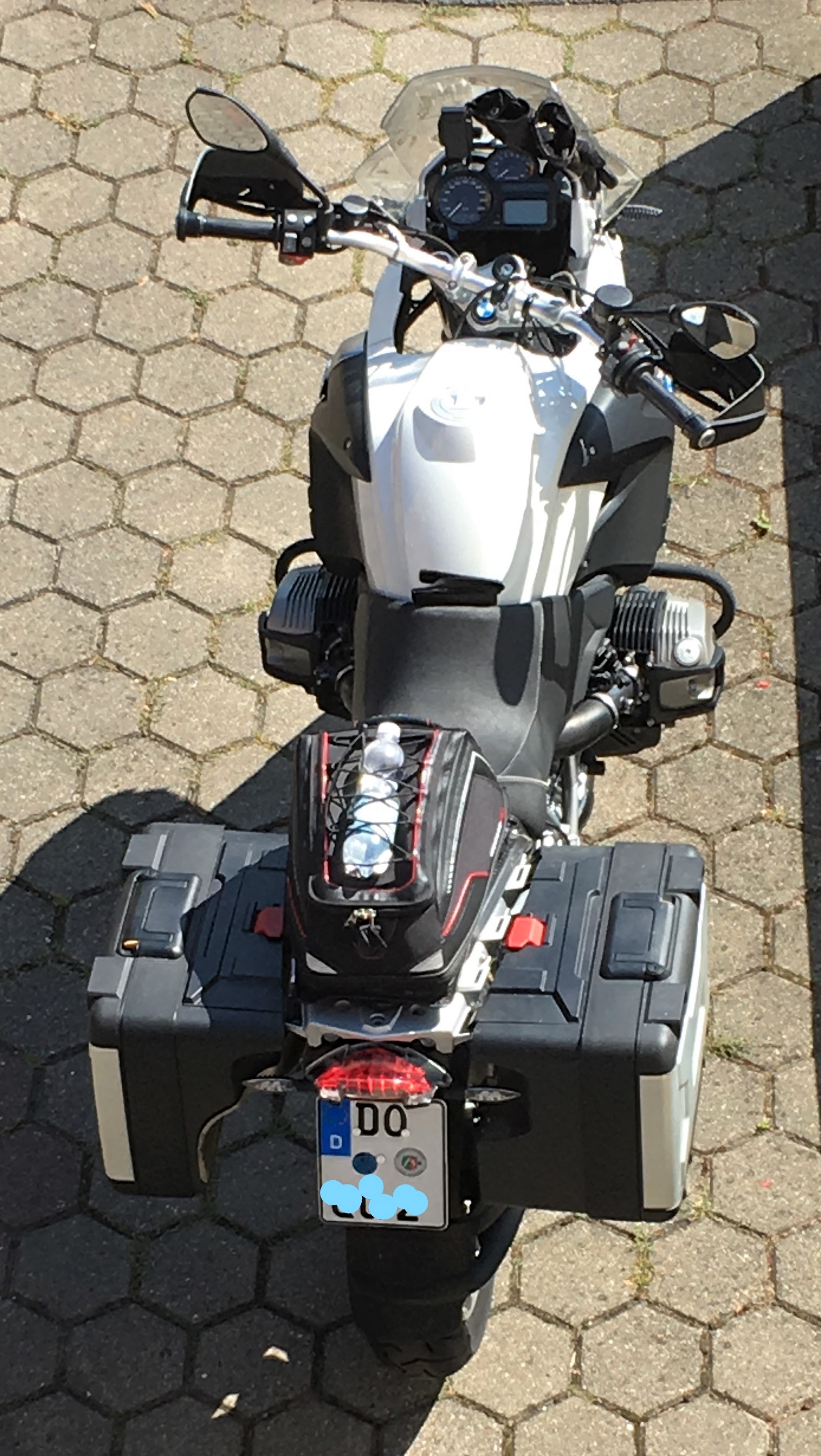

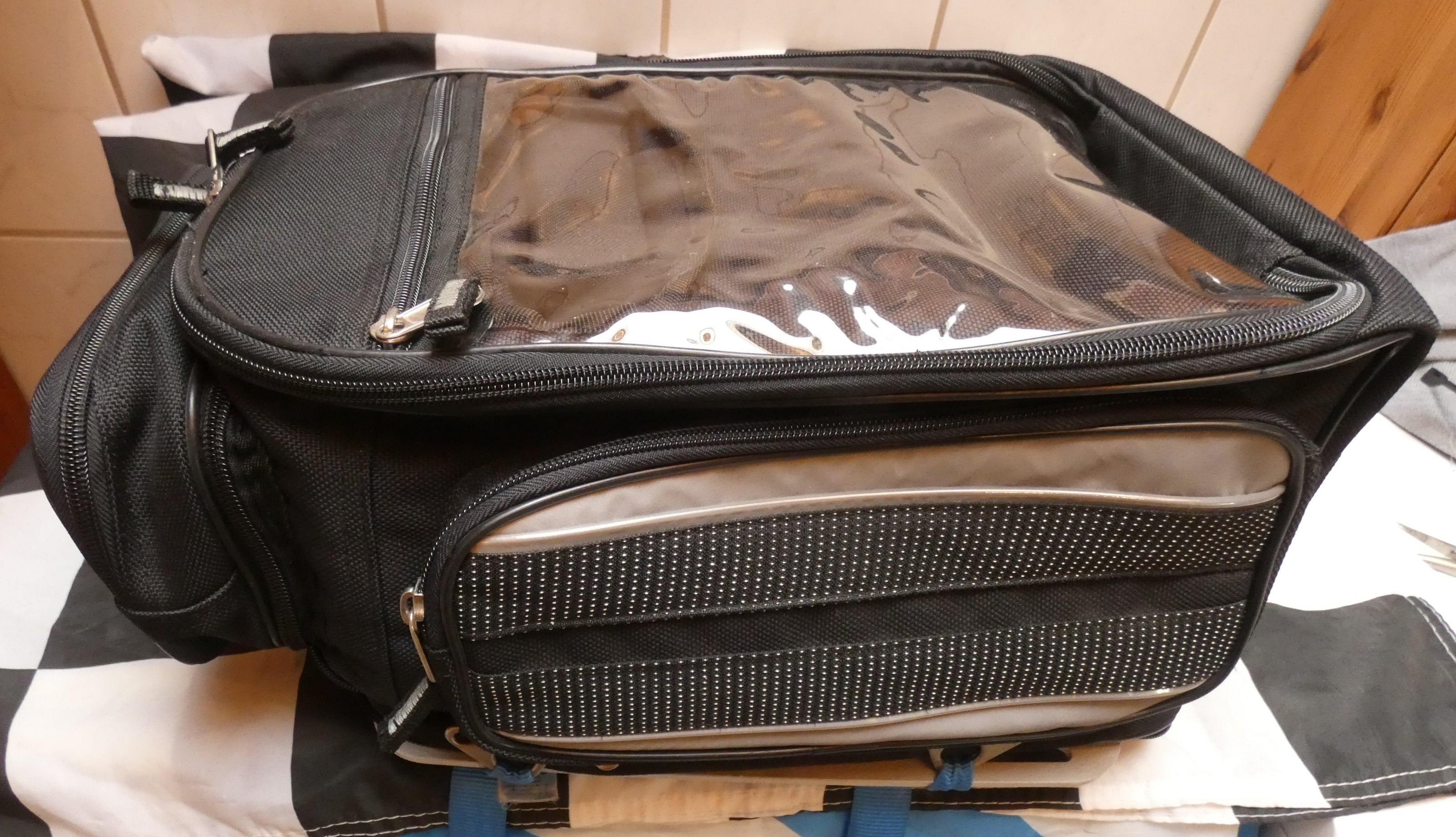

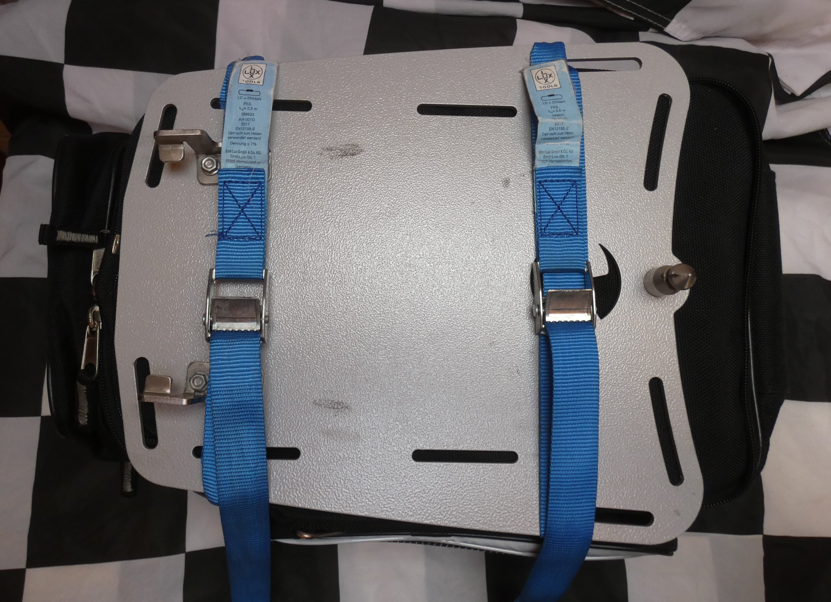

Habe mal wieder gebastelt.

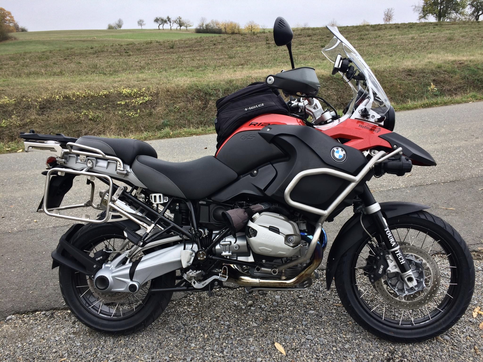

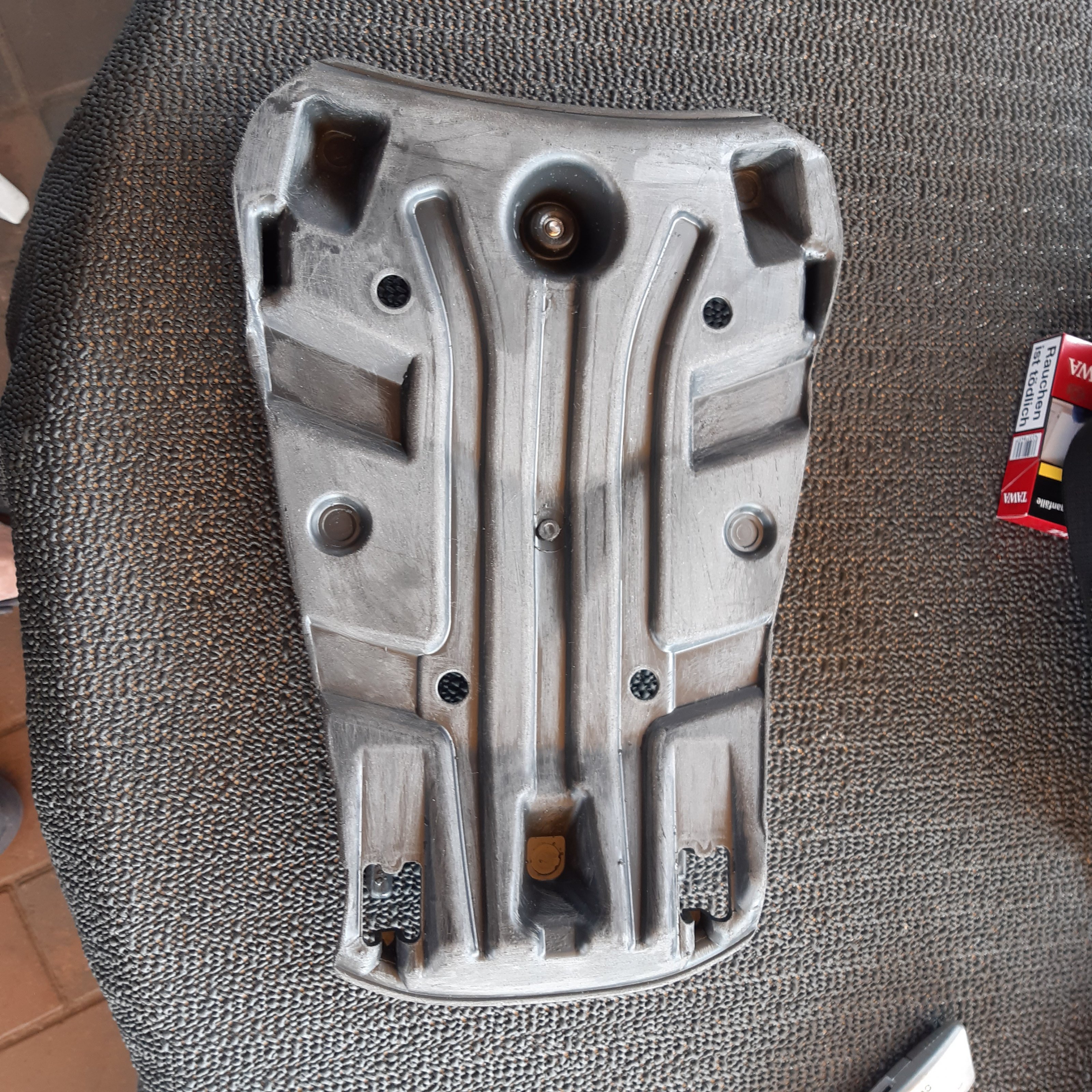

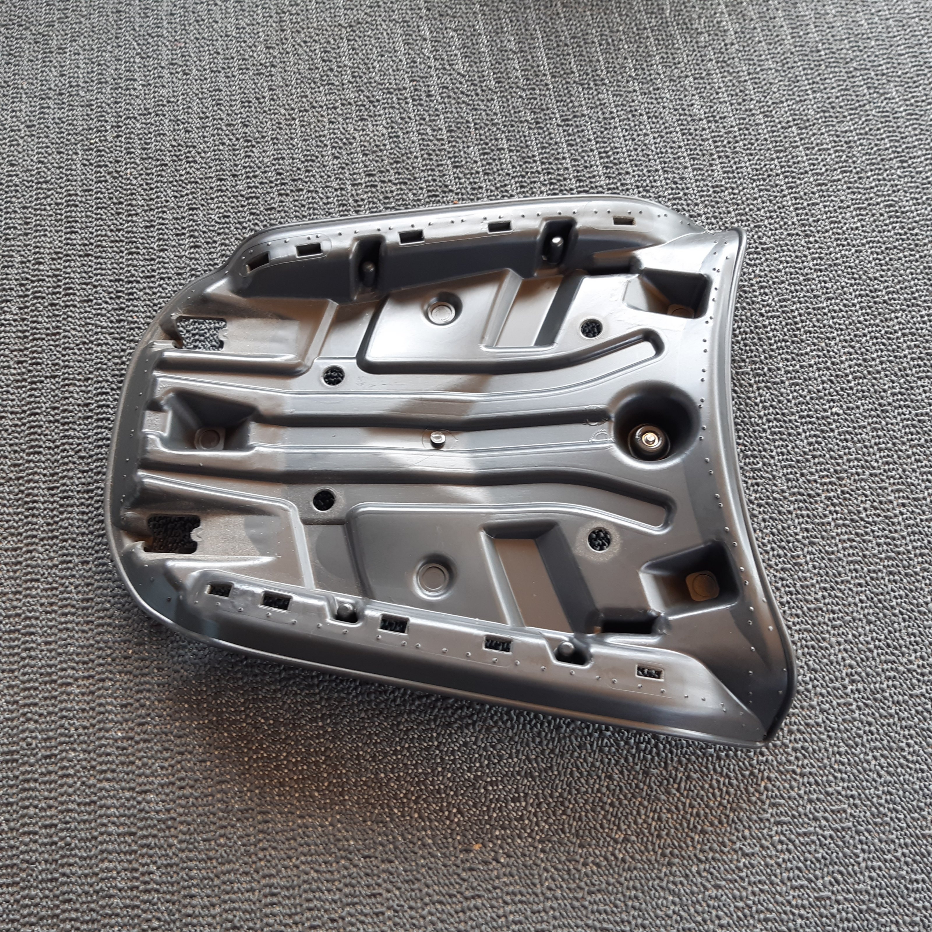

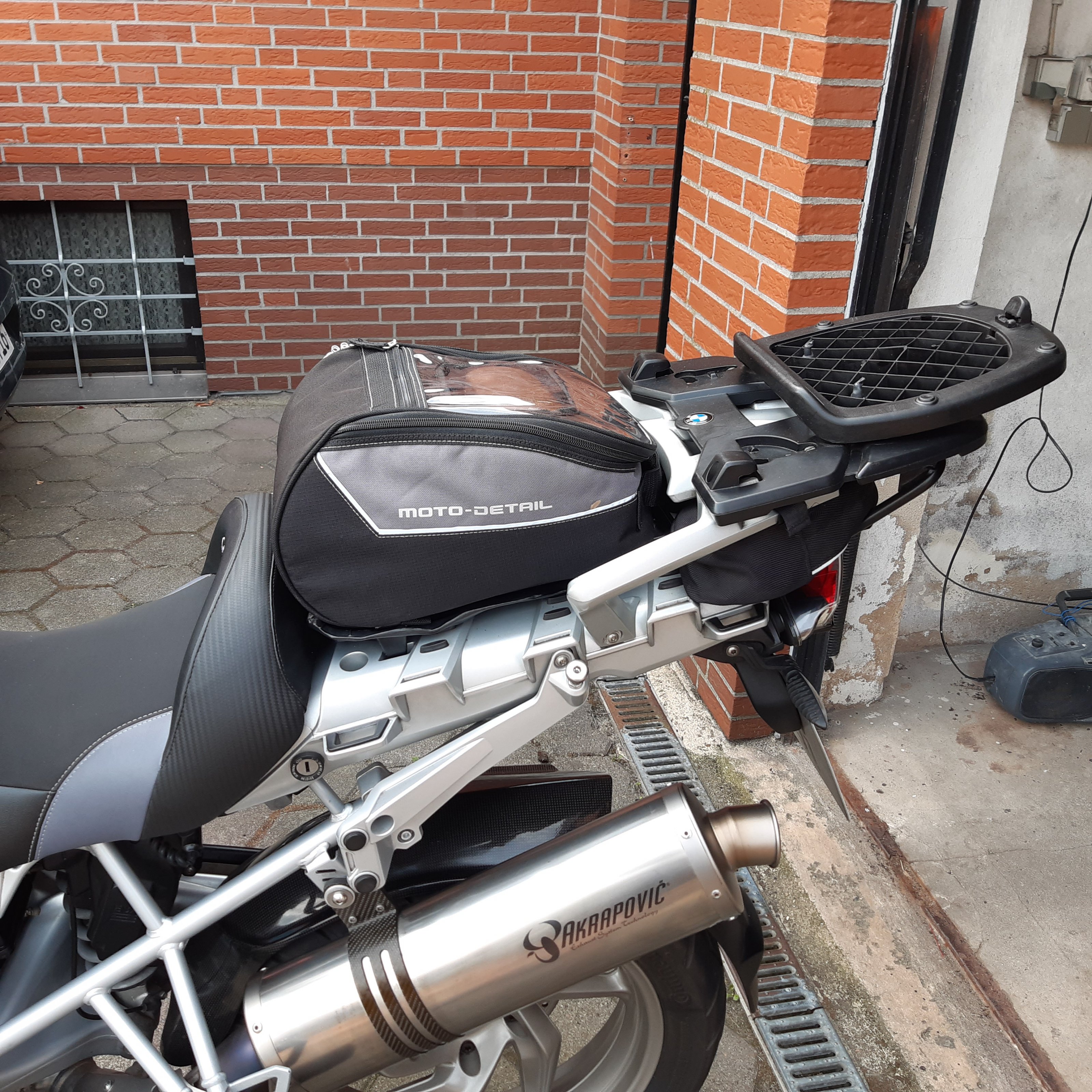

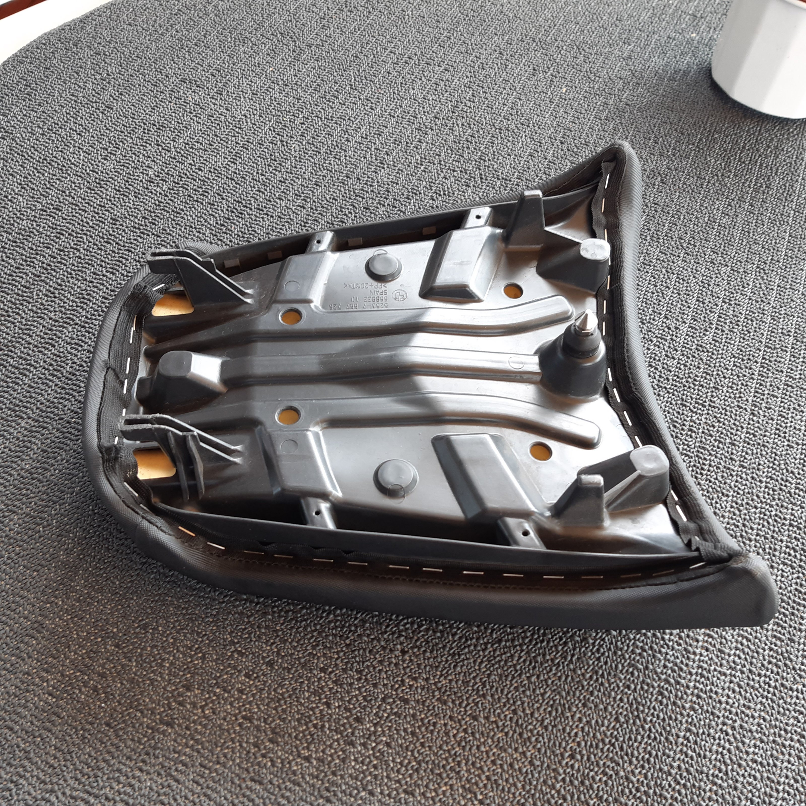

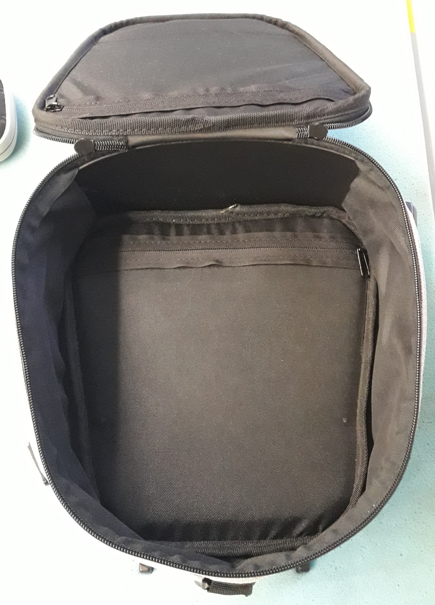

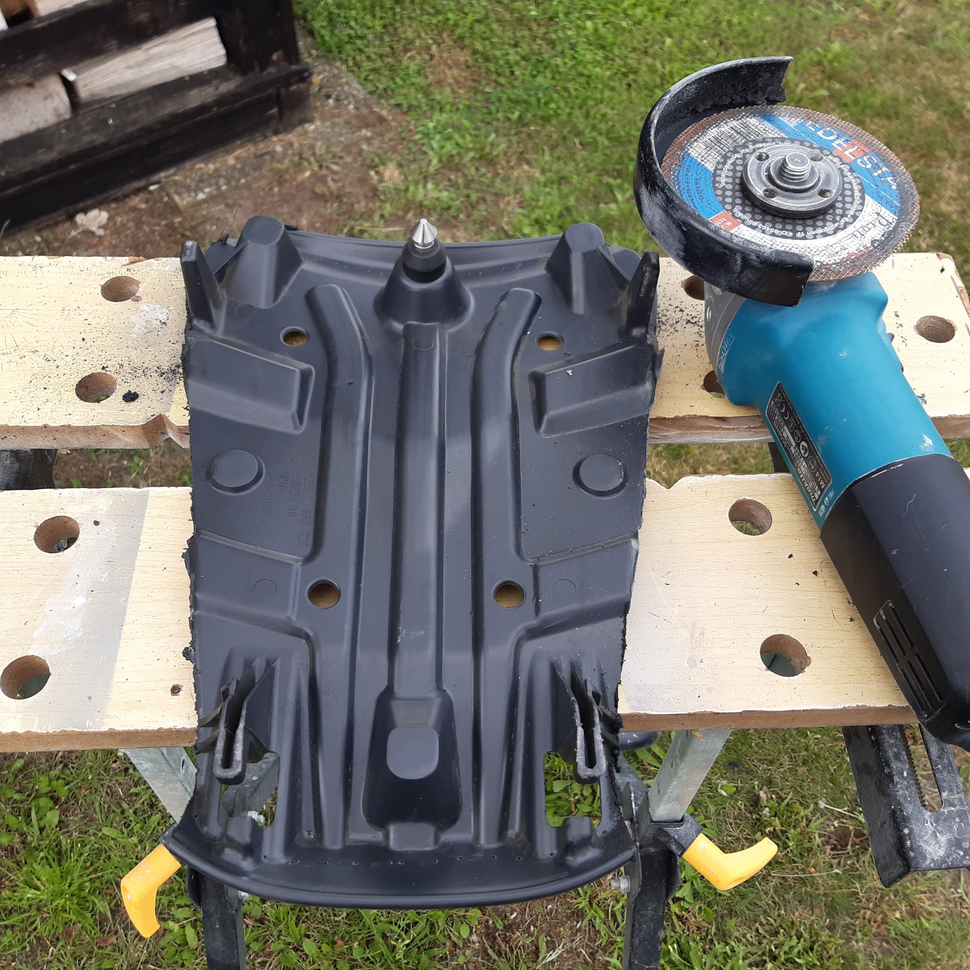

Um nicht immer mit meinem großen Topcase durch die Gegend zu fahren, habe ich folgenden Umbau gestartet.

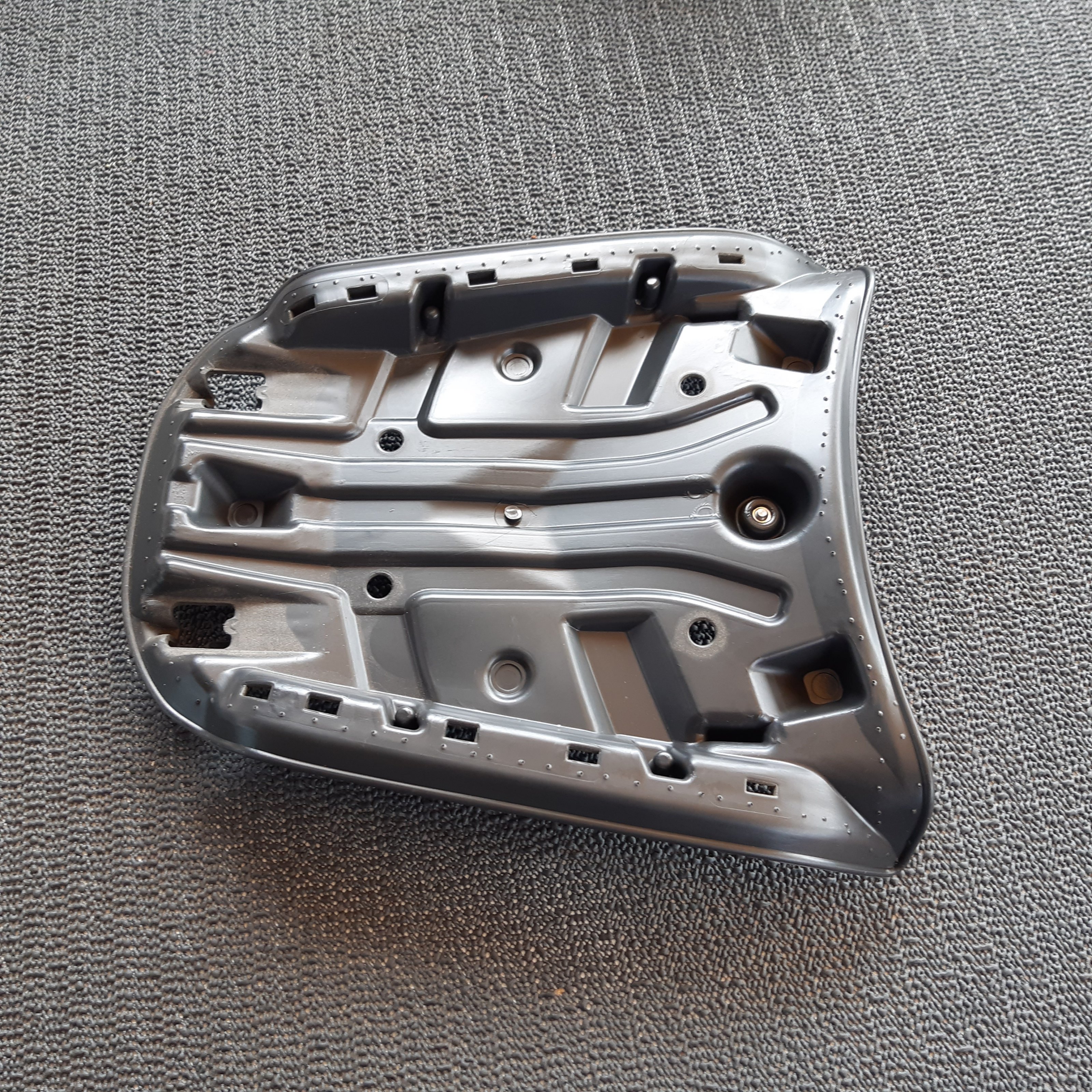

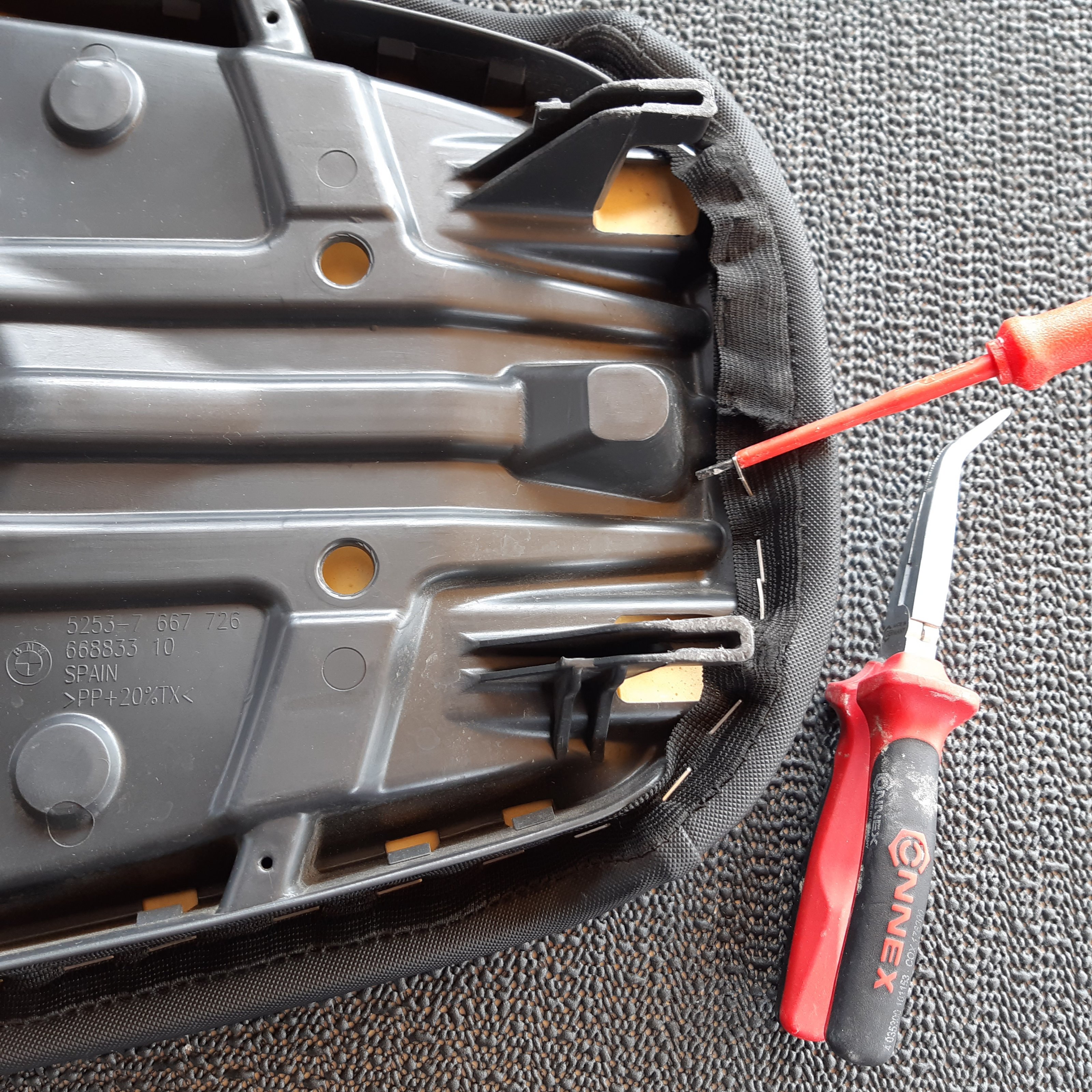

1. Gebrauchten Soziussitz bei Ebay Kleinanzeigen gekauft.
2. Bezug sorgfältig gelöst ( Bezug und Schaumstoffkern wieder verkauft ).

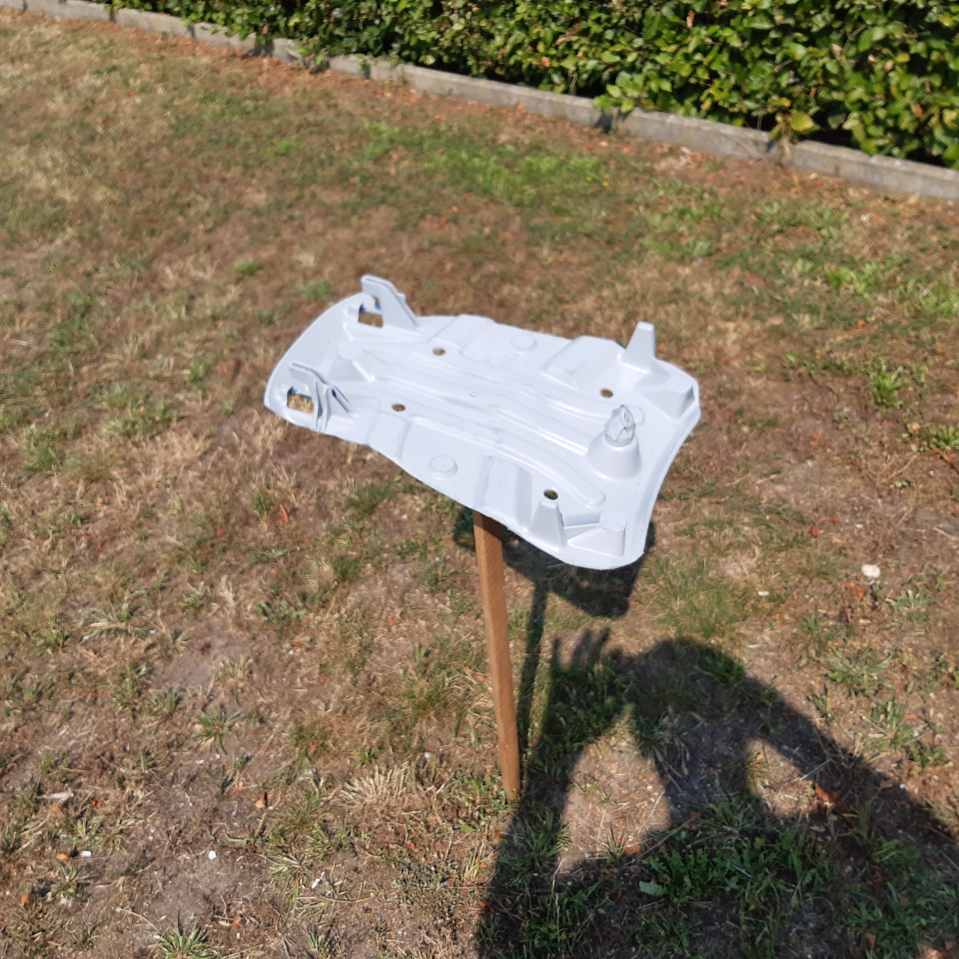

3. Trägerplatte etwas verkleinert.

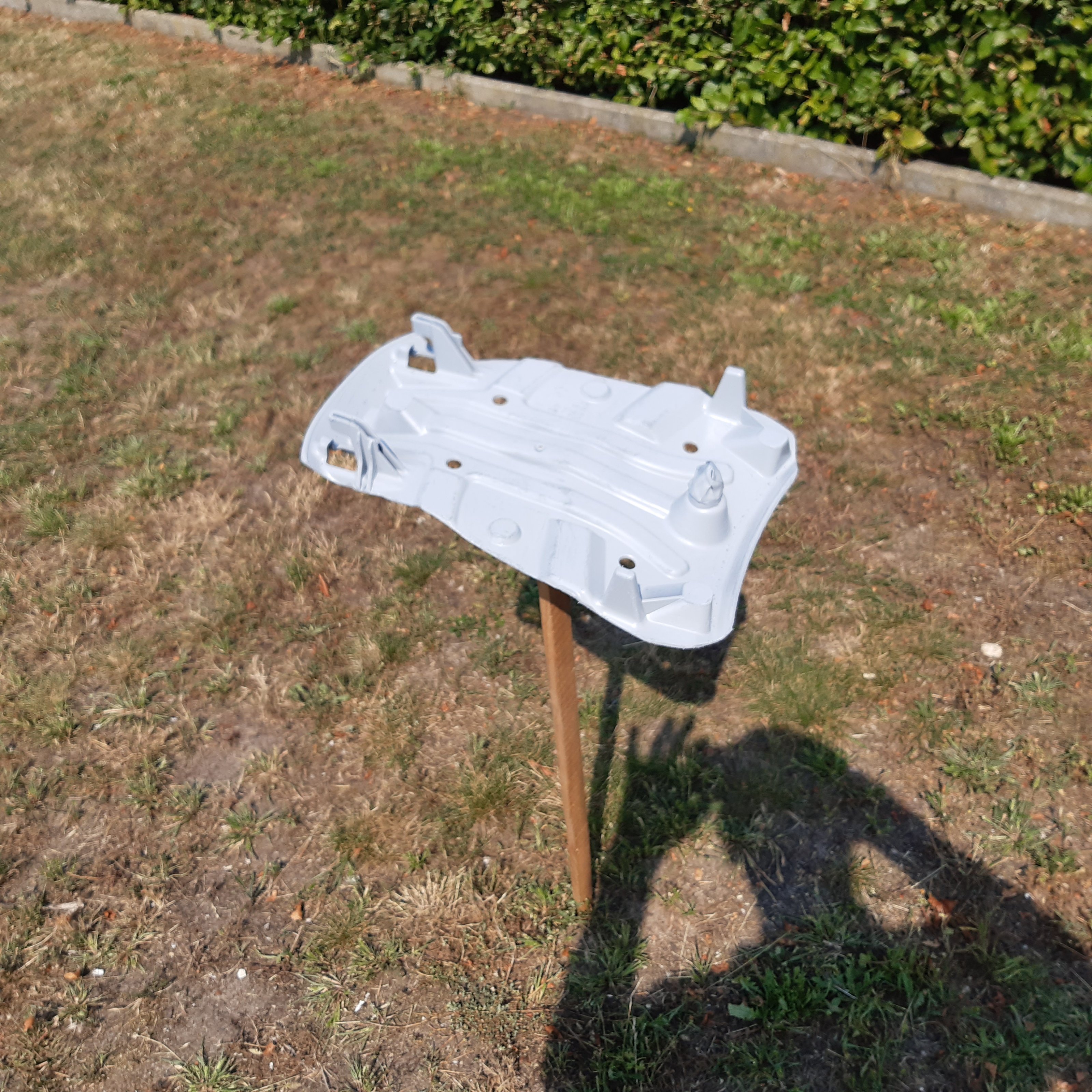

4. Grundiert und lackiert.

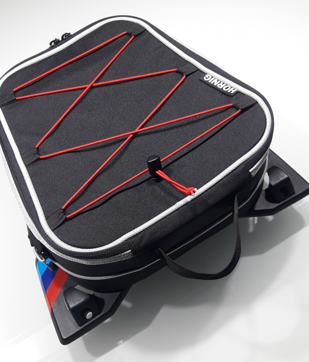

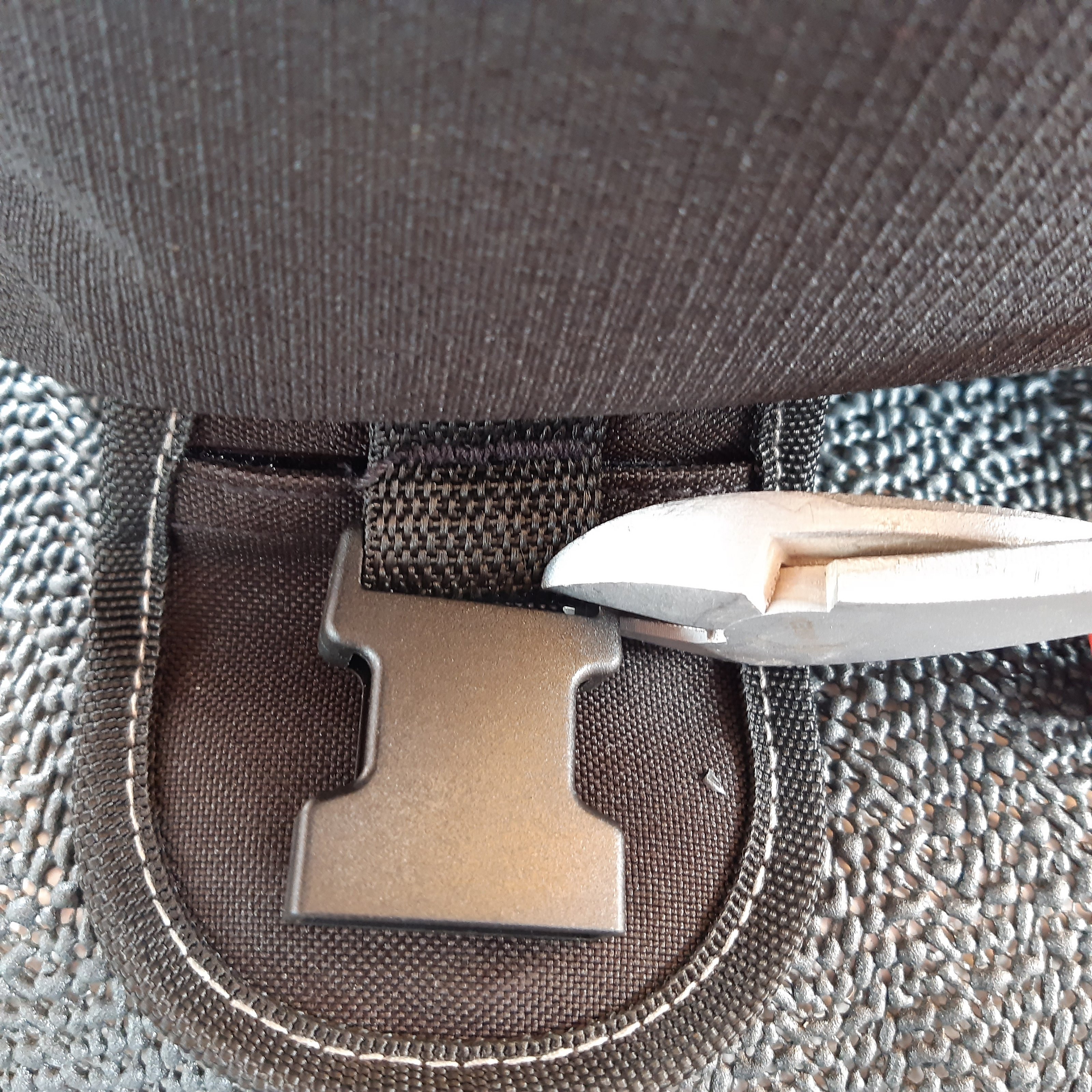

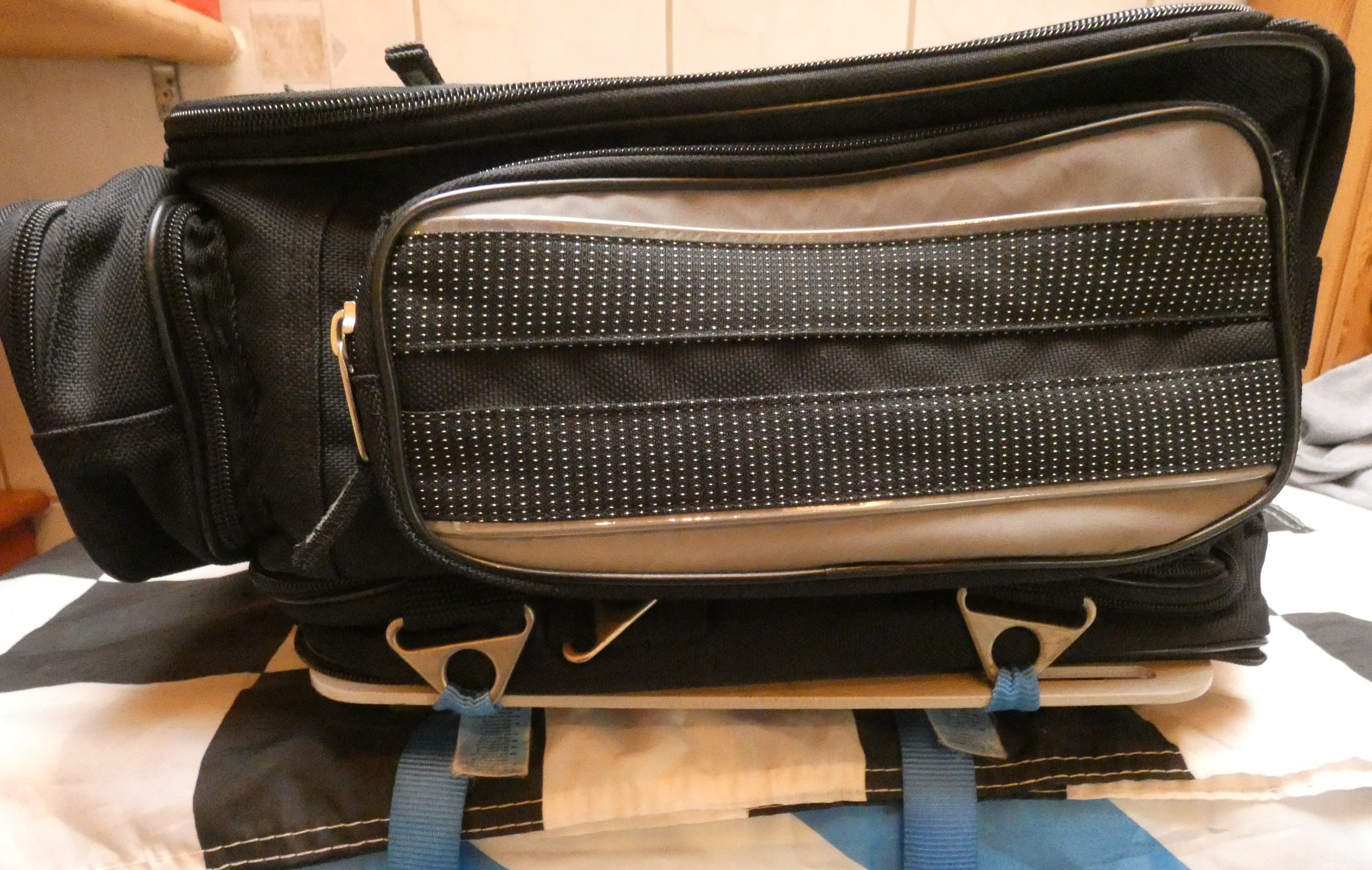

5. Kleinen Moto Detail Tankrucksack bei Tante luise für 19,95 Euro erstanden.

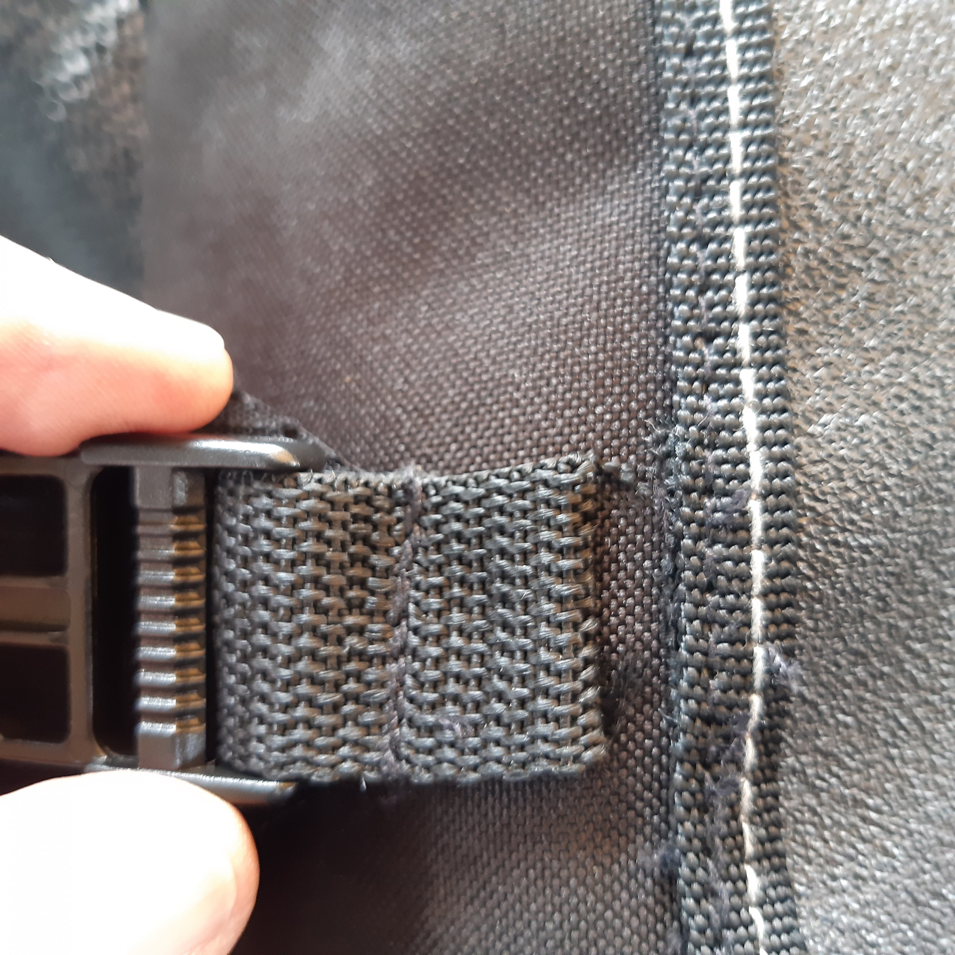

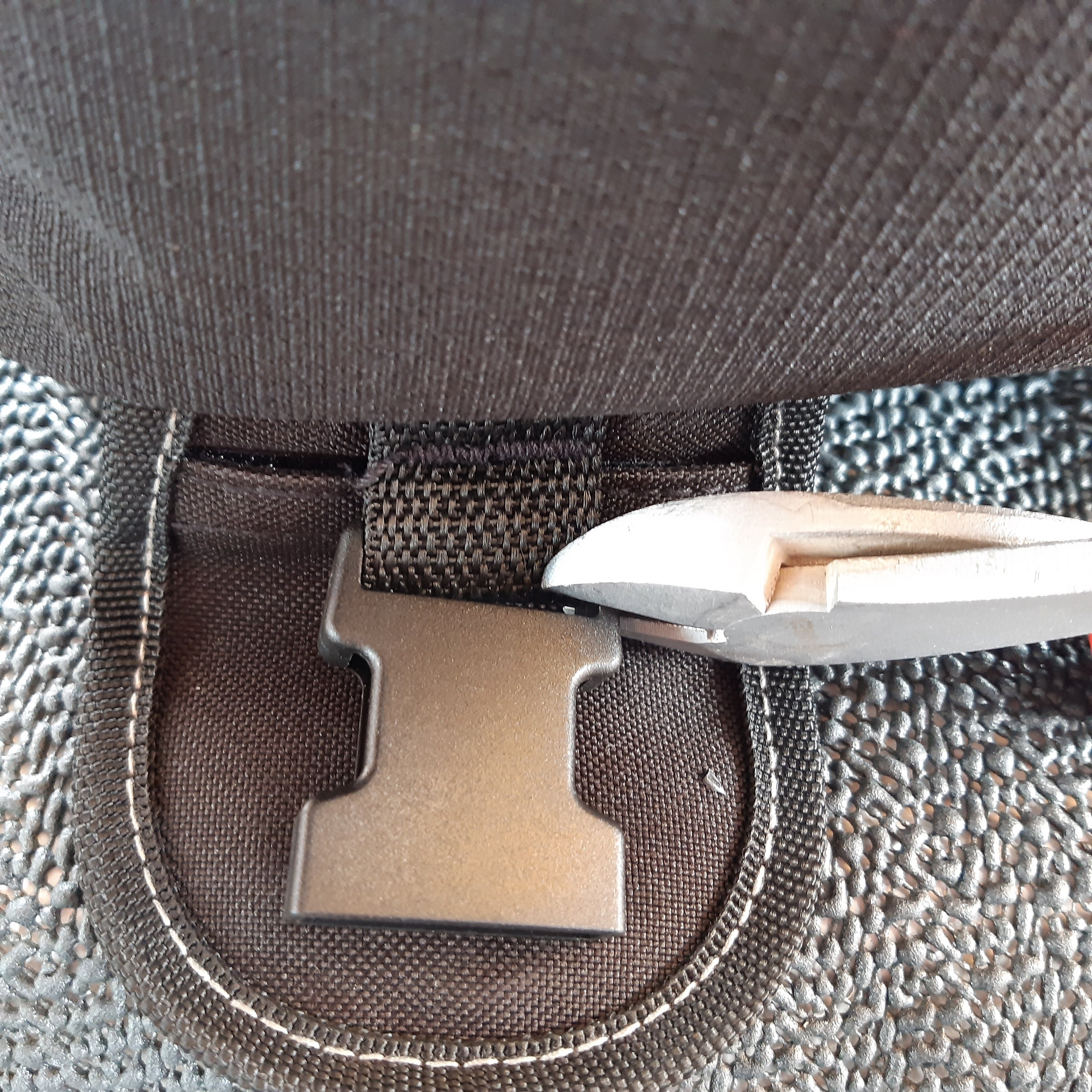

6. Magnete und das Gurtbebammsel entfernt.

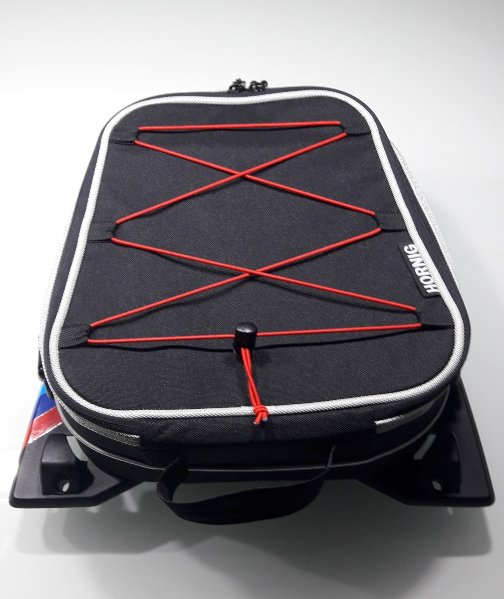

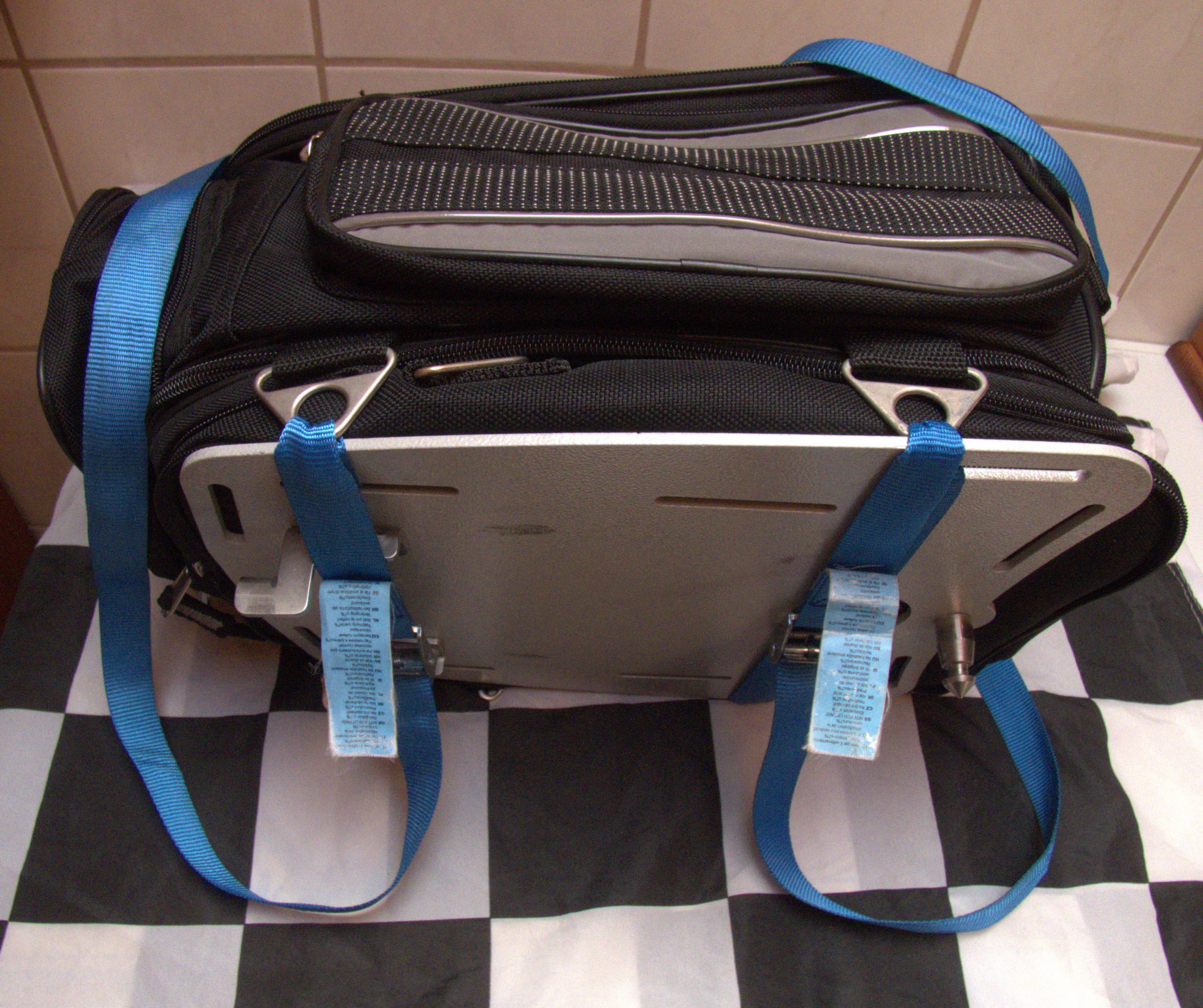

7. Um die Trägerplatte ein Kantenband montiert.
8. Tankrucksack auf die Trägerplatte geschraubt.
9. Das gesamte Kunstwerk kann jetzt anstelle Soziussitz in die Halterung geklickt werden. Fertig. Juchhu!!!

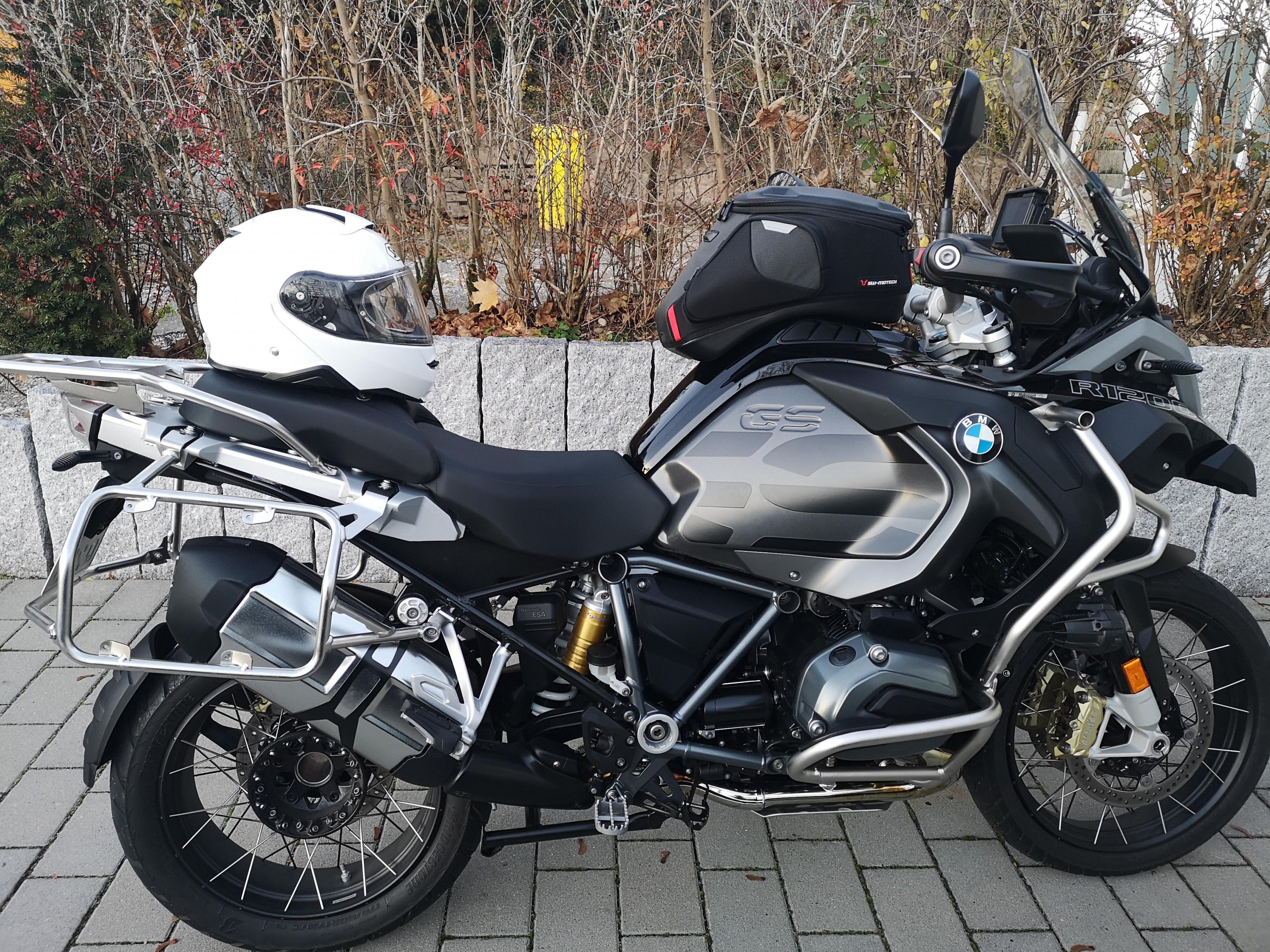

So weit ich weiß, gab es sowas mal fertig zu kaufen bei TT. An heißen Tagen einfach ein Handtuch in den Tankrucksack gelegt, dazu Kühlakkus, kalte Getränke den
ganzen Tag. Und ich finde, die ganze sieht gar nicht so schlecht auf der GS aus.
Kosten mit allem Drum- und Dran ca. 95 Euro.
