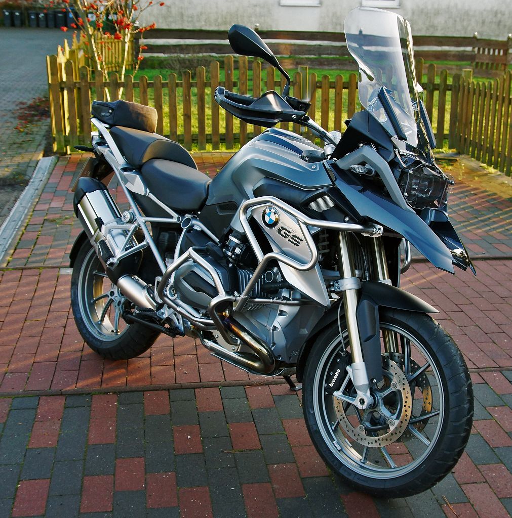

Nabend....als aller erstes einmal zählt die Optik. Wem es gefällt (wie mir) macht sie dran. Wer die BMW ehr schlank halten will, wird sich sowas nie anbauen.
Beim Sturz hoffe ich, dass sie zumindest die Kühler schützt und ich weiterfahren kann. Hier mal im angebauten Zustand.
