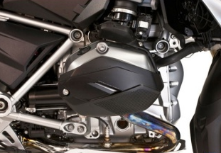

Was haltet Ihr denn von diesen Ventildeckelschützern?
BMW R 1200 GS 2013 Crash Bobbins | Motorcycle Parts | BMW Spares
Der Stopfen fürs Öl Nachfüllen scheint damit aber etwas schwer zugängig.

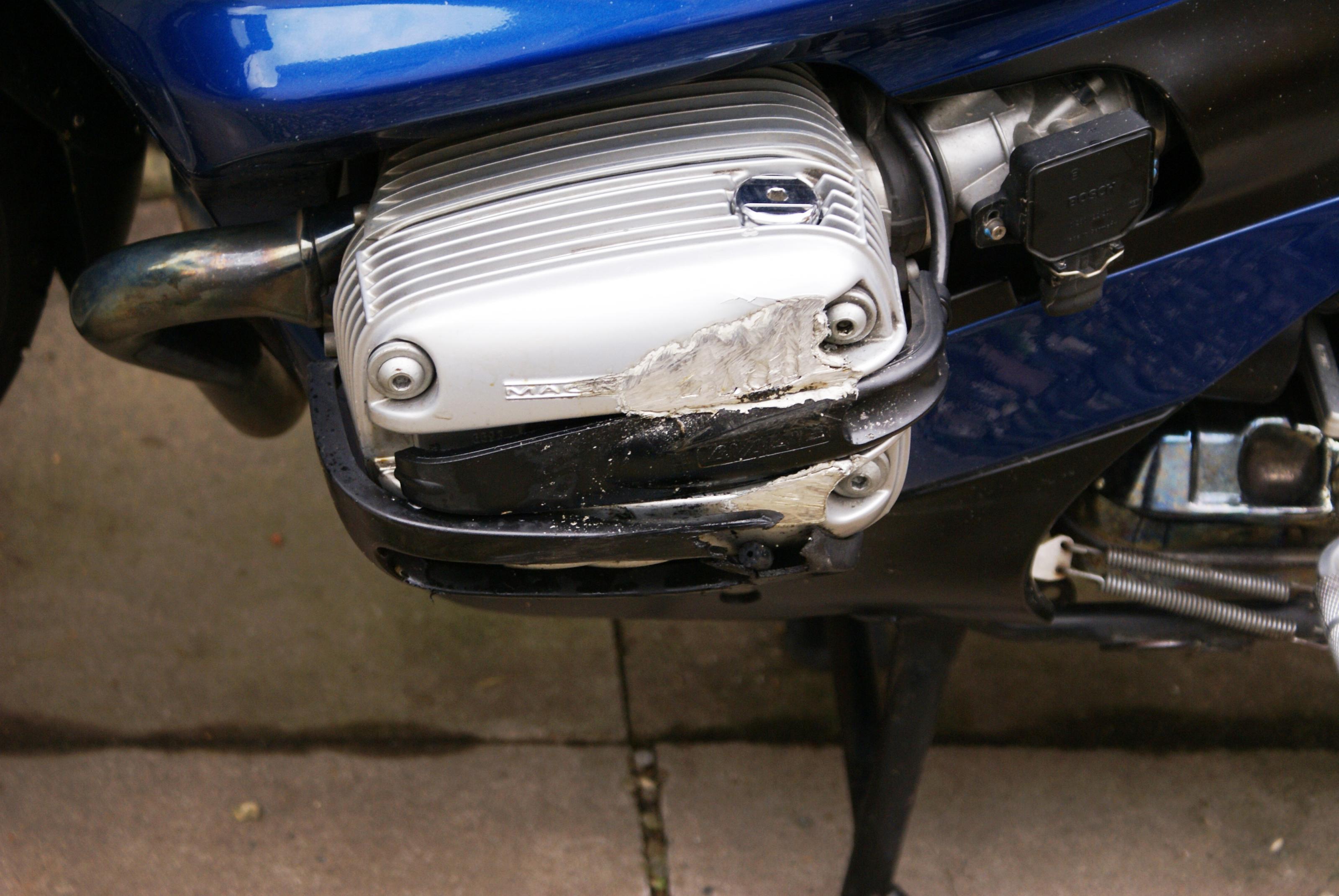

Ich zeige dir mal ein Bild wie Plastikschützer und Ventildeckel nach 10m Rutschpartie aussehen:
Das war nur ein kleiner Rutscher 500m vor der Haustür, darum hat meine GS den Zylinderschutz von Touratech. Den habe ich gewählt weil er sich zusätzlich oben am Rahmen abstützt.

Für Rutscher länger 1 m braucht es MASSIVE Zylinderschützer (gibt ja welche mit aufgesetztem Sturzpad >> 10 mm) oder eben Sturzbügel.
Der Druck auf die Auflagefläche (geschätzt mindestens 100 kg) + rauher Asphalt.....:eek:.......
Die male, wo meine Q dem Asphalt nahe kam, haben Bügel ganz ausgezeichnet funktioniert (Moped aufheben und weiter gings, vom Stahl der Bügel wetzt da recht wenig ab).
Bei Umfallern sind die Zylinderschutz-Plastikteile sicher brauchbar, bei Rutschern eher nicht.

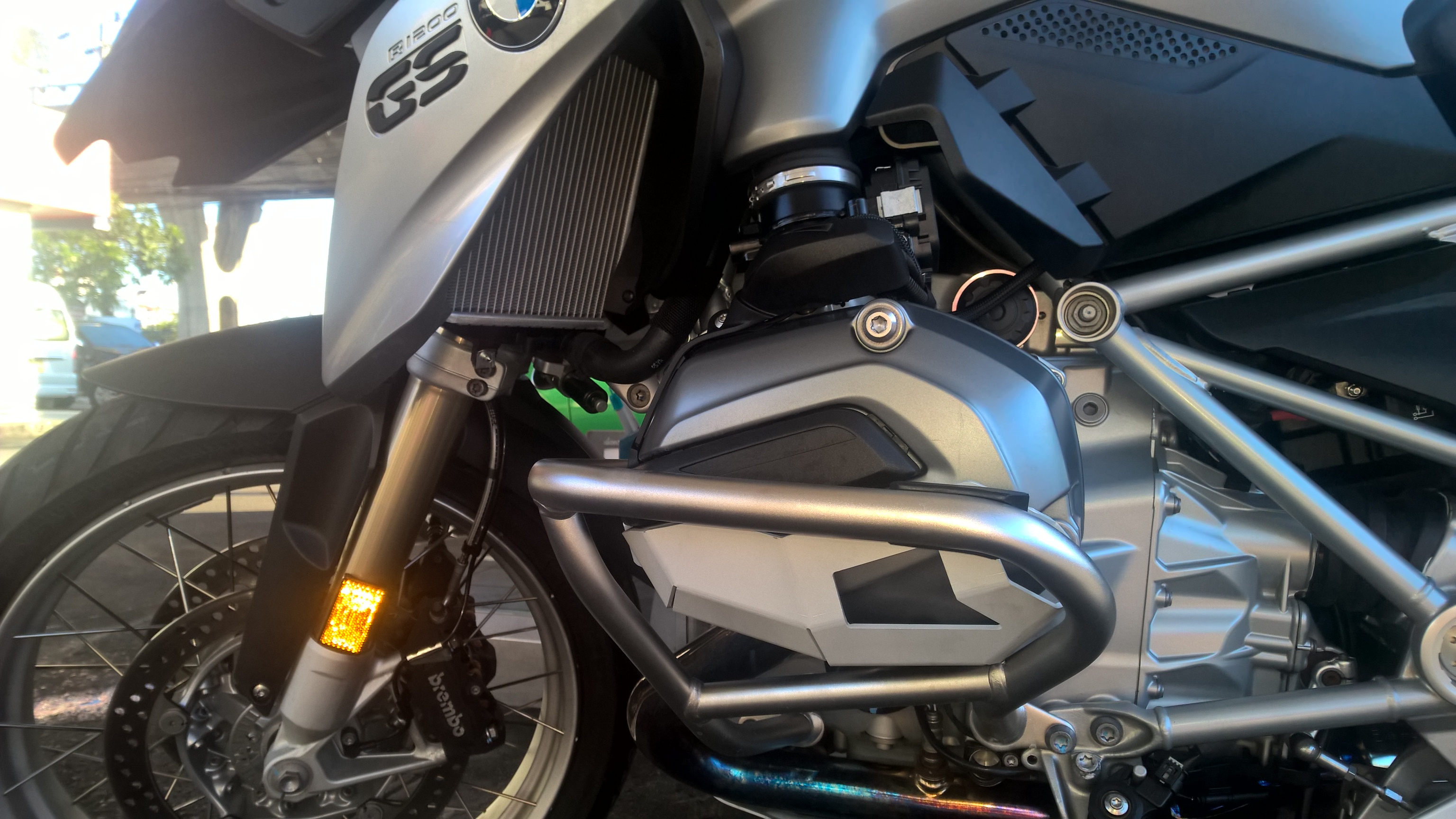

Dann zeige ich mal eine in meinen Augen schöne Version :D

Hi,
habe mich auch schwer getan mit diesem Rohrgeflecht, denn nach 4 Jahren Adventure finde ich die Kleine am schoensten ohne Zusatzgewicht und Baugeruest aber......die Sorge ueber ein Loch im Deckel 500 km oder mehr weg von einem Freundlichen hat mich dann doch in die Arme von BMW (die Original Motorschutzbuegel gefielen mir am besten) und dem Zubehoerhandel (Zylinderschuetzer sind fuer die Verwendung mit Rohrgeflecht designed) getrieben.
Finde ich echt nicht so schoen aber der Mensch ist ein Gewohnheitstier und gewoehnt auch an haessliche Anblicke....WP_20160114_17_00_51_Pro.jpg
Gruesse Andreas
