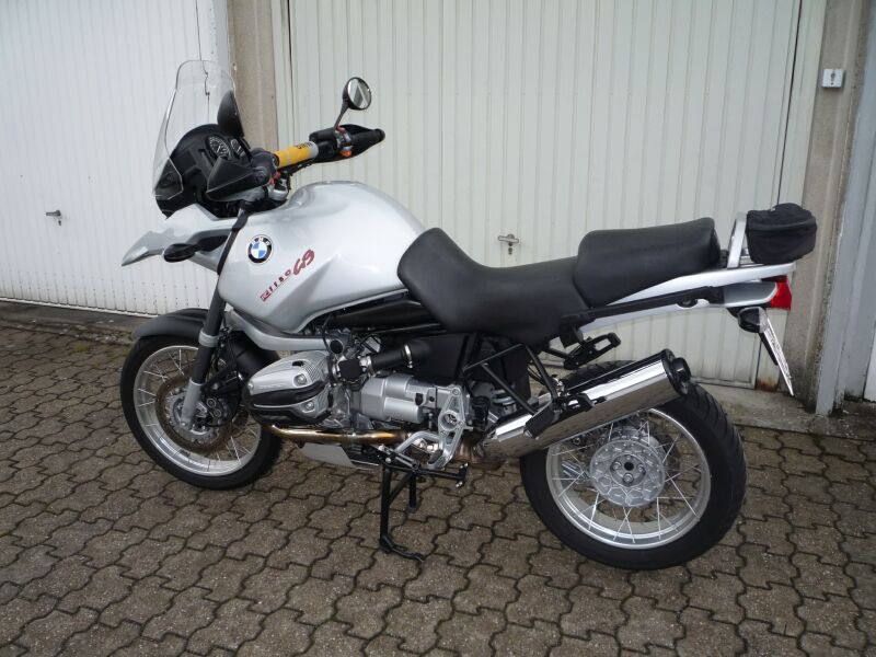

Würde event. gerne meinen ADV-Tank gegen einen normalen Tank umbauen !
Hat da jemand Erfahrung, geht`s "einfach so" ? Auf was muß ich achten ?
Würde auch tauschen gegen "beulenfreien", also ich hab die ADV in silber !
Bin für alle Tip`s dankbar :o

Na gut, du kannst meinen haben. Er ist silbern und absolut kratzer-, beulen- und rostfrei. Der Kraftstofffilter ist vor 7 tkm im Rahmen der Inspektion erneuert worden.
Das macht aber nur Sinn, wenn du nicht zu weit weg wohnst. Ich möchte das Teil ungern per Post durch die Gegend schicken. Weil noch ist er neuwertig :D
Falls du also aus der Nähe kommst oder alternativ hier vorbeischauen magst, können wir den Tank gerne gemeinsam umbauen. Hat den Vorteil, dass du ihn vorher in Augenschein nehmen kannst. ;)
Schreib mir halt eine PN, dann können wir den Rest klären.
