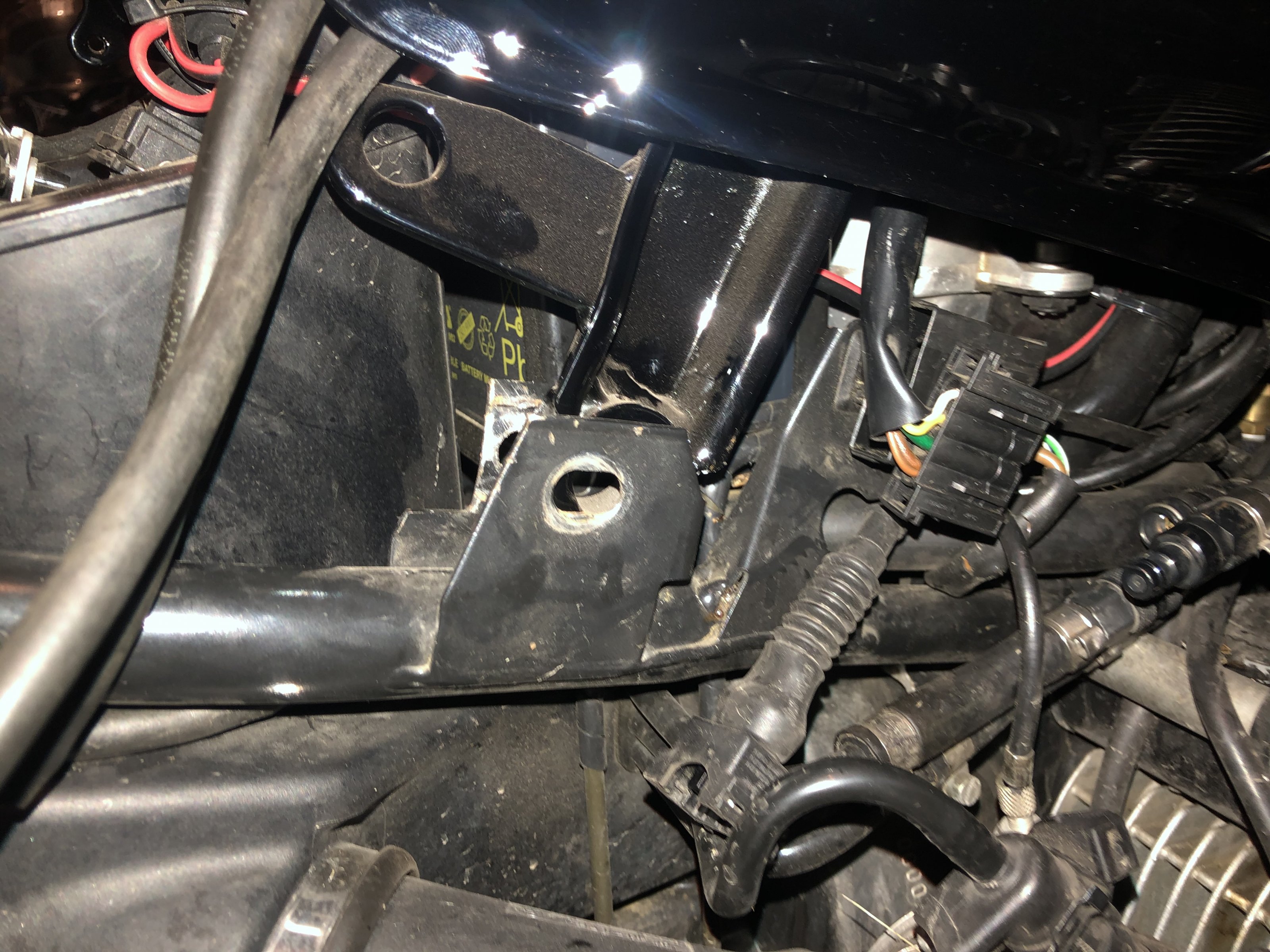

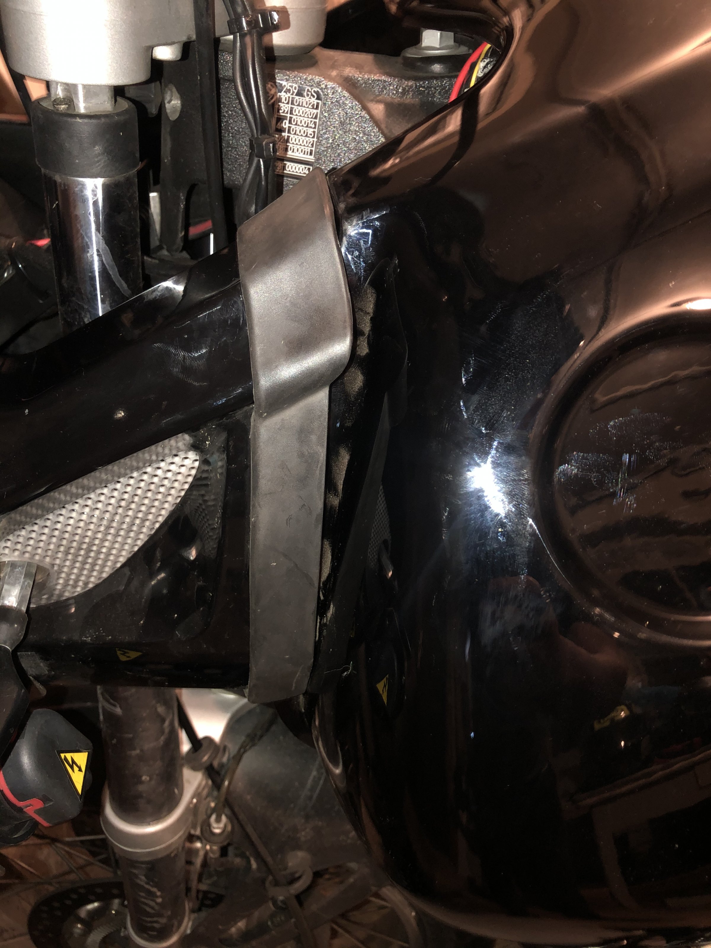

Jetzt die Bilder... Maschette vorn... hinten... und die Öse wo die Schraube durch muss

Hallo
erst mal Danke für die Bilder. Vorne sitzt das Gummi nicht richtig auf dem Schnabel.Hinten, wo der Tank verschraubt wird, passt es auch nicht wirklich, obwohl es da für mich so ausschaut als wenn der Tank weit genug vorne ist. Was ich nicht zuordnen kann ist eine zusätzliche Lasche an der Verschraubung.
Meine Fragen: Es handelt sich um einen originalen 30l Tank der 1150GS Adventure aus Metall? Oder um das Sprittfass von Touratech aus Kunststoff? Vorher war der 22l Tank drauf und hat gepasst?
Irgendwie ist das neue Teil “verzogen“ woher hast du das? Alles sehr merkwürdig.
