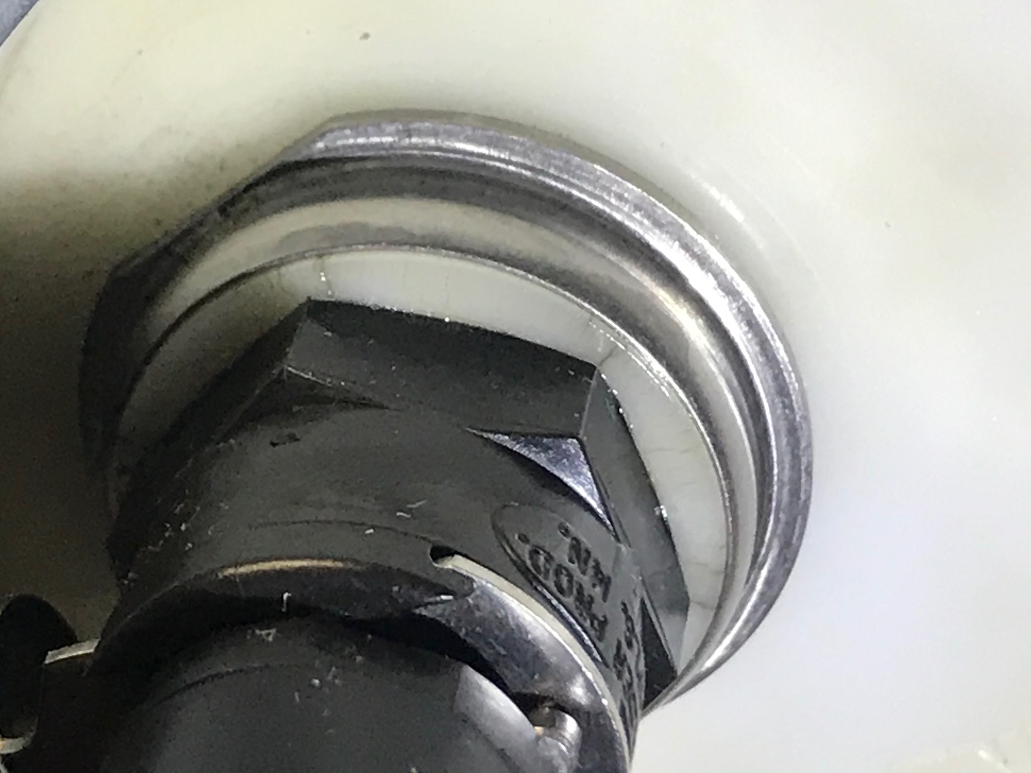

Moin zusammen!
Meine Dicke ist inkontinent!! Rechte Seite am Tank gehen drei Schläuche an die weiße Platte. Ich habe das Gefühl, da wo das Winkelstück vom oberen Schlauch eingerastet wird, kommt langsam aber stetig der Sprit raus. Also nicht am winkelstück, sondern an der Verschraubung der Buchse wo das Winkelstück eingerastet wird.
Da ich die Dicke noch nicht lange fahre und die Innereien noch nicht so gut kenne, scheue ich mich davor den Deckel aufzumachen. Was erwartet mich da?
Hatte jemand schon ein ähnliches Problem?
Gruß und danke im Voraus!!

Es gab einen Rückruf für den Tankflansch. Wurde der bei deiner Maschine durchgeführt?
Ansonsten könnten auch die Schnellkupplungen defekt sein. Daher solltest du mal checken woher der Saft wirklich kommt.

Dazu gab es mal eine "Technische Aenderung" (aber in D keinen Rueckruf), die aber sicher nicht jedes Opfer erreicht hat. Die Anschluesse am Tank werden durch Rissbildung undicht und muessen nachgebessert oder dazu - abhaengig von der Rissgroesse - sogar die gesamte Bezinpumpeneinheit getauscht werden.
Such' mal im Netz dazu nach "Notice of recall 13V-617" (ich hab's nur in Amerikanisch), dann weisst Du Bescheid und vergleiche, ob das bei Dir passt. Die Aktion ist aber schon alt und der Haendler wird Dich eventuell "auslachen", wenn Du damit ankommst.

Hmmmm.... die Gute hatte schon mehr als einen Vorbesitzer und wirklich dick war die Mappe mit Unterlagen nicht, die ich dazubekommen habe....
Kann ich das irgendwie sehen, ob die Rückrufaktion bei meiner gemacht wurde, oder kann ich das bei BMW erfahren?
Die Suppe scheint zwischen dem weißen Kunststoff und der Buchse in die das Winkelstück einrastet rauszukommen. Da wo die Buchse als sechskant zum schrauben geformt ist...

Der Rückruf wurde durchgeführt, erkennt man an der Metallbuchse. Sieht aber so aus, dass die ausführende Werkstatt nicht die BMW Vorgaben erfüllt hat. Nur wenn keinerlei Risse zu erkennen waren sollte die Verstärkungsbuchse aufgepresst werden, andernfalls neuer Flansch. Der neue Flansch ist weiß.

Moinmoin zusammen und vielen Dank für die hilfreichen Tipps!!
Ich sitze nun endlich an einem Rechner mit Tastatur und versuche mal die Bilder von gestern Abend hochzuladen. Die von "fralind" eingestellten Bilder zeigen nicht meinen Tank. Mein Flansch ist weiß. Also scheint, dass dort die Rückrufaktion gemacht wurde. Der Dichtring auf dem Schnellverschluss scheint es nicht zu sein. Den habe ich schon erneuert....

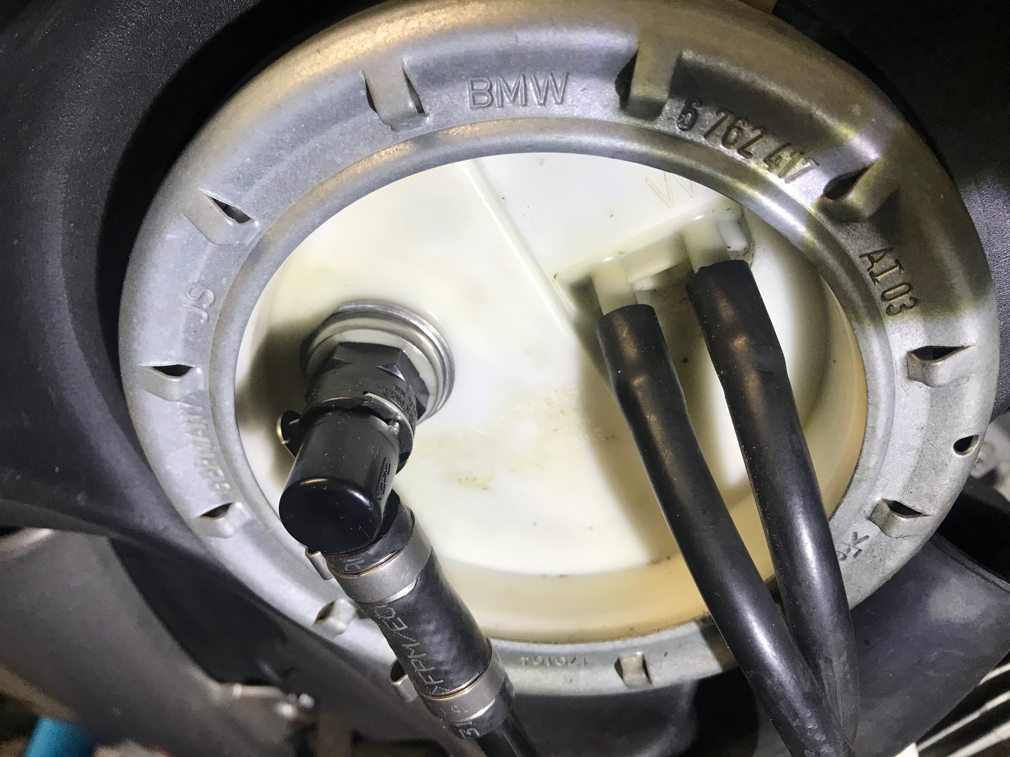

Ist ja bei dir Rechts unterhalb am Tank...
Da gabs keinen Rückruf...
Dachte es ist bei dir links oben an der Pumpe...

Hab ich doch geschrieben, rechts am Tank....
Un' nu'?? Was erwartet mich da rechts hinter dem Deckel??

Das ist der Austauschflansch, sieht irgendwie nach Haarrissen am Flansch unterhalb des schwarzen Sechskants aus. Ferndiagnose ist halt schwierig.

Tankentlüftung, Tank deckel überlaufschlauch und Kraftstoffrückleitung.
Deckel kost rund 160 €
Würd erst Probieren zu zerlegen und mit Kleber der nicht auf Benzin reagiert
Abzudichten.
Hier siehst du wie es aussieht.

Chris, Danke!!
Auch wenn mein Deckel ein wenig anders aussieht als der von dir verlinkte, scheint es, als würde mich ausser dem Sprit der noch drin ist, nichts erwarten was ich nicht bändigen könnte...
Ich habe noch vom Tankbau Kraftsoffresistentes Harz im Kühlschrank... Werde dann wohl mal damit beigehen und versuchen den Deckel zu retten...

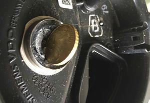

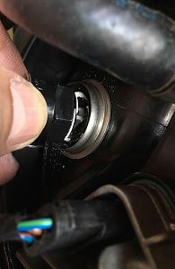

Kurzes Garagenupdate:
Beim rausschrauben der Schnellkupplung kam eine undefinierbare Dichtungsmasse zum Vorschein (Silikon?).
Alles gesäubert, passenden Dichtring genommen, eingeschraubt und voila.... Probelauf war ohne Befund! Mal schauen ob es morgen immer noch so ist, bzw. nach der nächsten Fahrt.... Wenn‘s dann mal nicht mehr regnet!

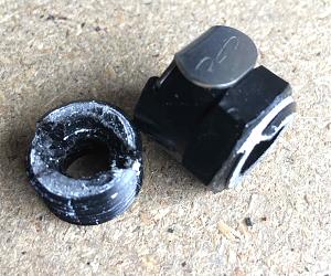

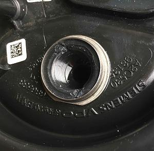

So jetzt isses soweit... 10km Fahrt und es fing wieder an zu suppen. Also in der Pause die schwarze Buchse rausgedreht - abgebrochen. An der Bruchstelle sieht man ziemlich genau, das ca. 1/4 alter Bruch war und der Rest ist dann heute gebrochen.
Aber jetzt:
BMW konnte mir am Telefon sagen, dass bei meiner Maschine dort eine „Serienstandsverbesserung“ stattgefunden hat. Aber die Buchse ist in der ET - Liste nicht zu finden, sondern nur ein komplett anderer Deckel mit offensichtlich fest verbundenen Rohr.
Ich müsste den Bock jetzt Huckepack zu denen bringen, damit die „versuchen“ können bei BMW zu erreichen, dass der Schaden, der trotz dieser „Verbesserung“ entstanden ist übernommen wird.
Macht das Sinn? Der Bock hat 160.000km auf der Uhr, kein Scheckheft und wann und wo die Arbeiten durchgeführt wurden kann ich auch nicht nachvollziehen.
Alternative: hat jemand die ET-Nummer von dieser Kupplung?

Oh, Mann. Das nuetzt ihm doch nichts! Er braucht doch das Gegenstueck in der Tankplatte und das bekommt er bei BMW nicht, denn die wollen die ganze Platte verkaufen.
Ausserdem wurde die Loesung http://www.gs-forum.eu/r-1200-gs-und-r-1200-gs-adventure-94/tankundichtigkeit-158647/#post2255538 bereits hier im Thread - einige Beitraege weiter oben - gepostet.
