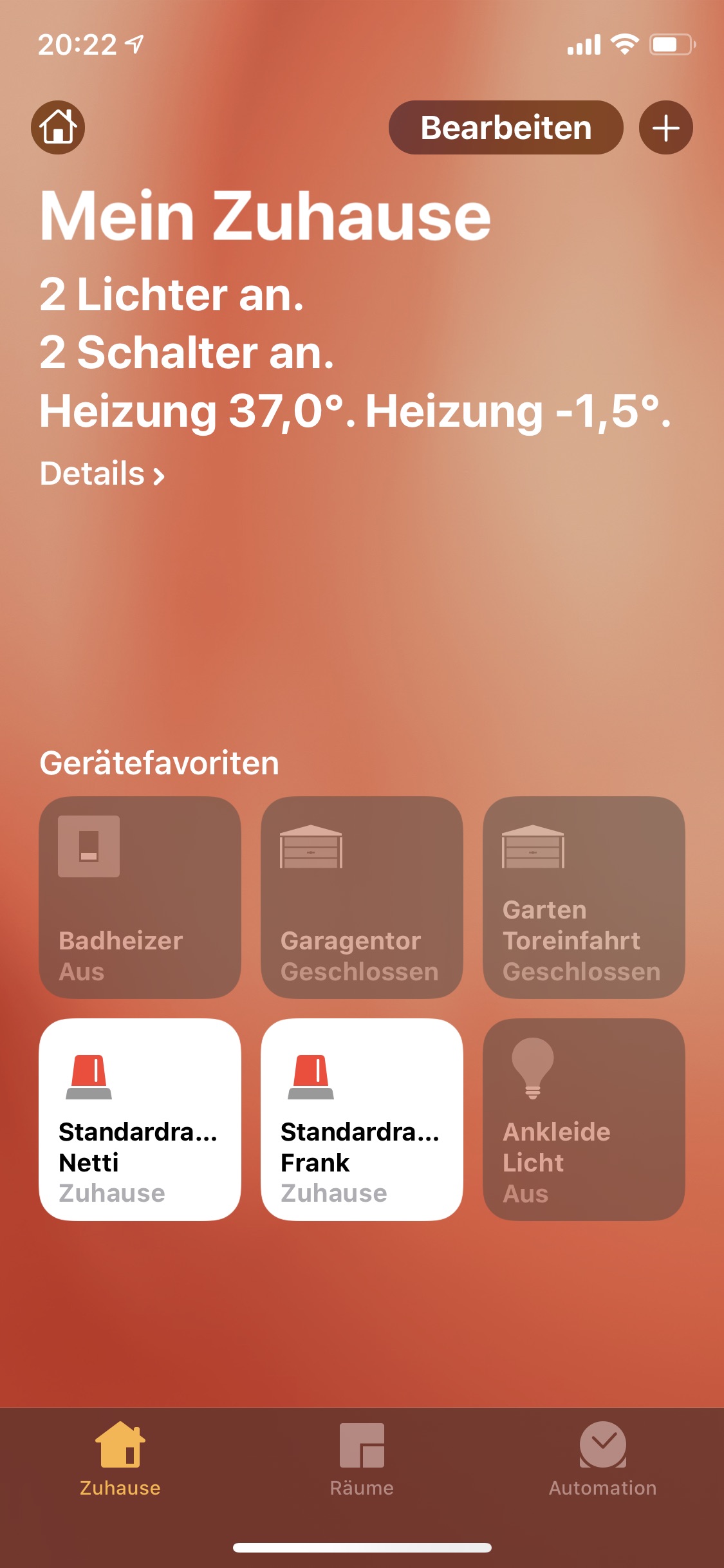

Ja, danke. Die kenne ich. Ich brauche aber nur den Taster. Den Rest macht dann via SMART-Home.

Also muss ein Taster her den ich Zwangs bedienen muss damit ich in meine SMART-Home-Garage komme. ;-)

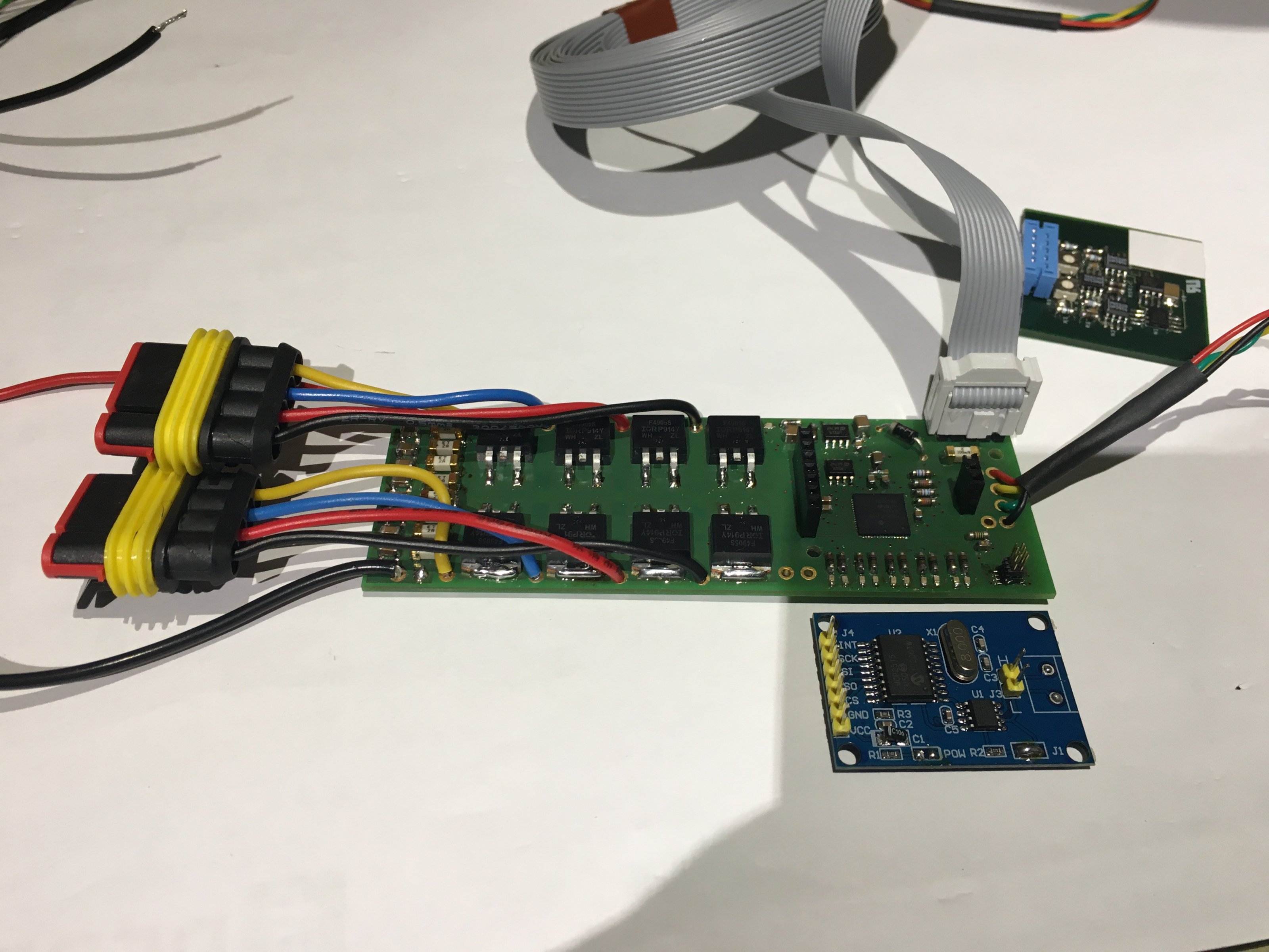

Kurze Beschreibung:
Das Interface wird direkt an den CAN Bus des Motorrads gehängt, Funktionen sind fast beliebig. Mein Teil hat 8 Schaltausgänge. Da alle Taster der rechten und linken Lenkerarmatur am LIN Bus hängen und dieser in CAN umgesetzt wird, kann ich alle Schalter lesen und darauf reagieren.
Wie oben schon geschrieben, ABS Taster kurz drücken gibt dann einen Steuerimpuls fürs Garagentor, Blinker rechts oder links nur kurz betätigen, Blinker geht nach 3mal Blinken aus, Blinker Aus Taster 2 Sekunden drücken - Nebelscheinwerfer an, Navi Drehrad drücken- PTT mit Kollegen, Blinker recht 5 Sekunden drücken - USB Ladegerät im Koffer wird eingeschaltet und vieles mehr.
Ist ein Eigenbau und Eigenentwicklung.
Prinzipiell funktioniert das auch im PKW. Man muss nur die CAN IDs der Funktionen kennen. Kann man auslesen mit einem CAN-Bus Monitor. Hab ich bei meiner 1200GS LC gemacht. Das war eigentlich der aufwendigste Teil, da alle Motorrädertypen teilweise verschiedene IDs haben. (PKWs sowieso)

Der sieht gut aus und kann irgendwo unauffällig angebracht werden. Ich habe gleich mal eine Anfrage gemacht. Danke für den Tipp.
Anbei noch mal ein Bild falls andere auch so ein Teil suchen.
Bildquelle: motobozzo.de​
