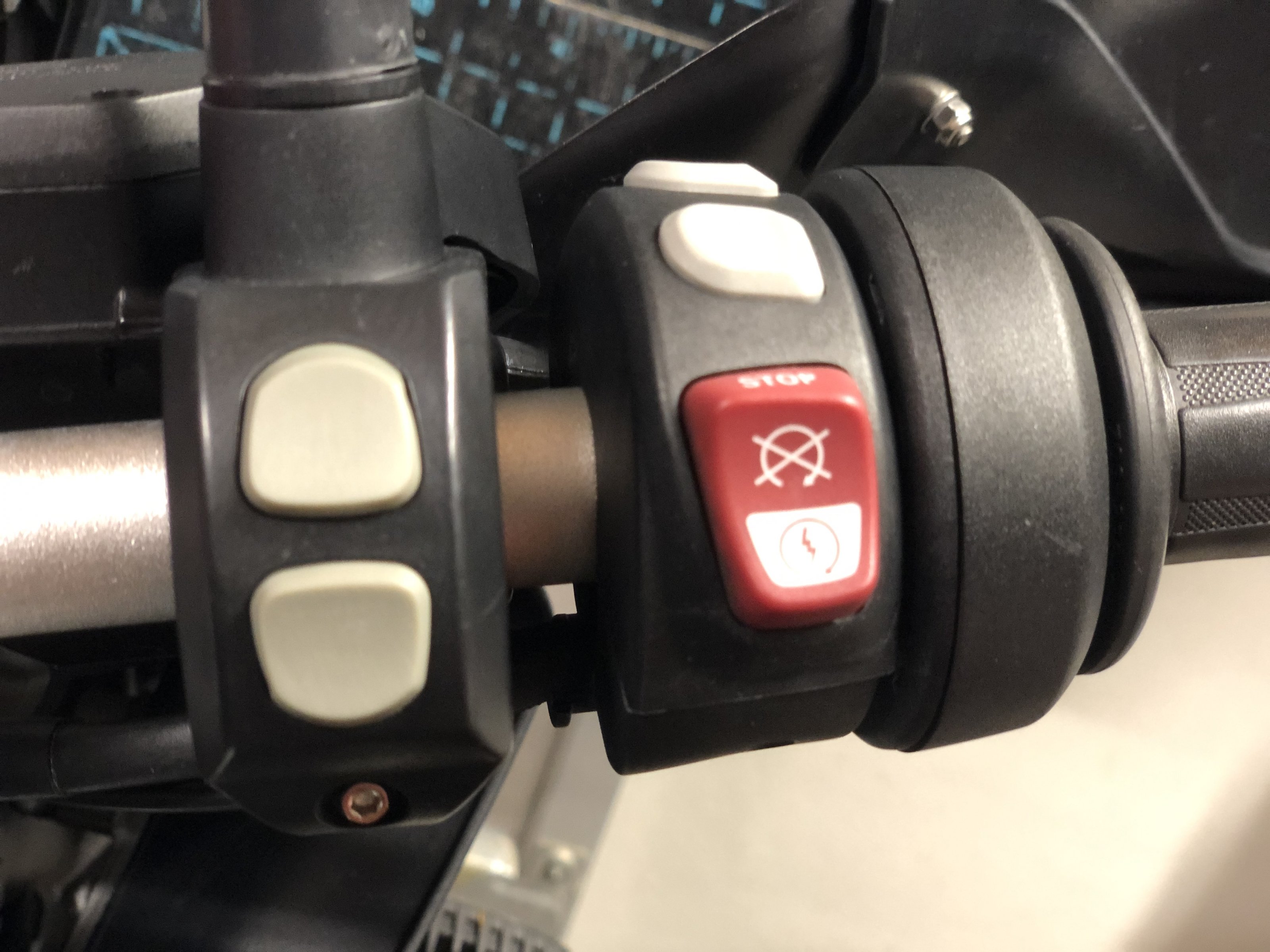

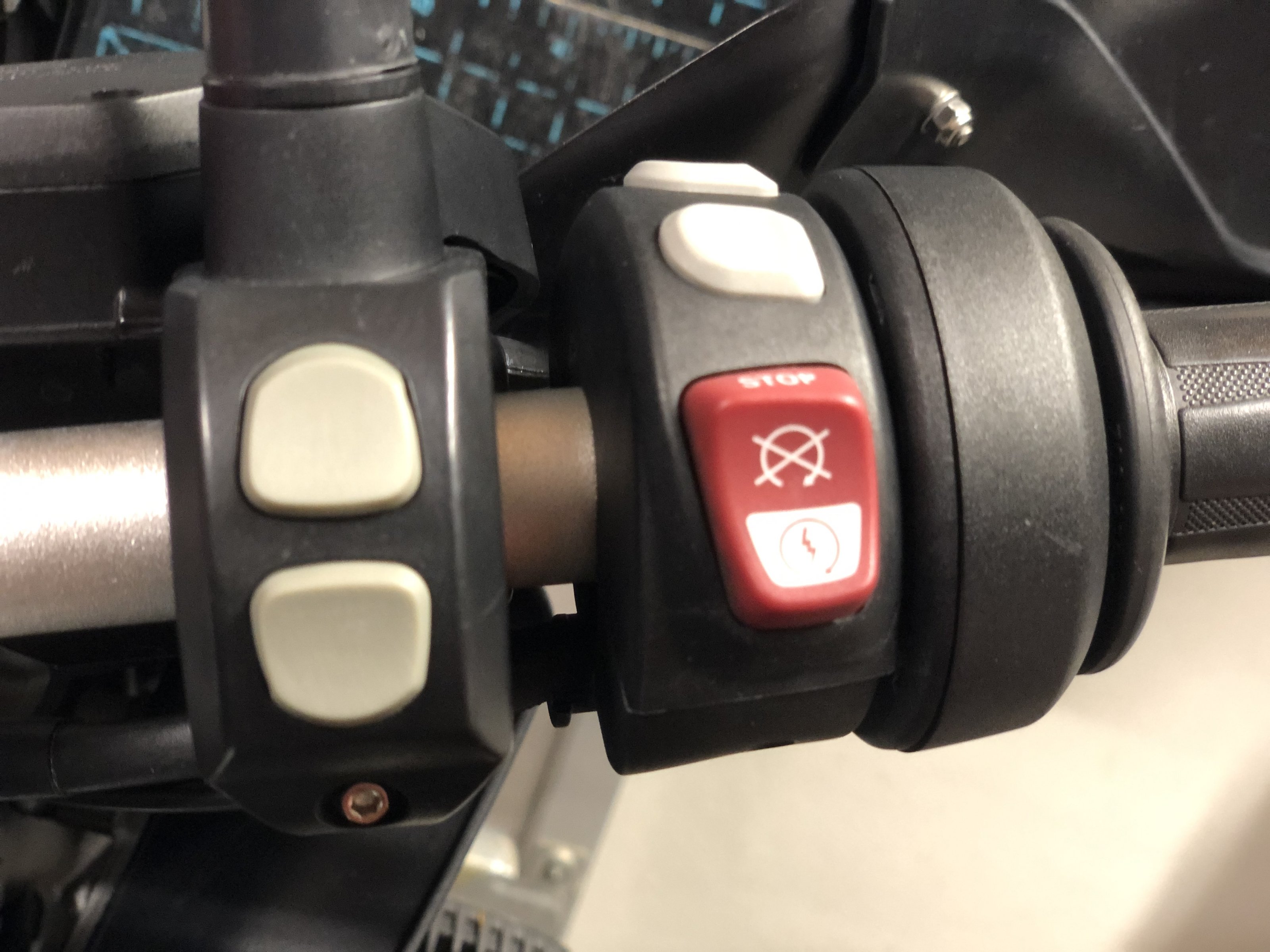

Falls es jemand interessiert, zeige ich hier noch mal das Ergebnis. Ich habe dann doch einen China-Schalter für 23 Euro genommen. Der passt ganz gut zum Rest. Allerdings waren auf den Tasten Licht-Symbole aufgedruckt. Die habe ich mit Nassschleifpapier entfernt und die Tasten wieder aufpoliert. Der Taster oben macht die Einfahrt auf/zu der Taster unten die Garage.

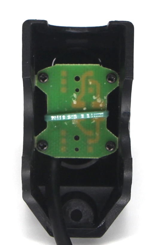

wie sieht es bei dem China-Schalter mit Dichtigkeit aus? Bin auch schon mal am überlegen gewesen, mir so ein Ding zu besorgen....
Jörg
Majorshark
Majorshark
04.12.2019
120
R1200GS LC Triple Black; S51 B1-4

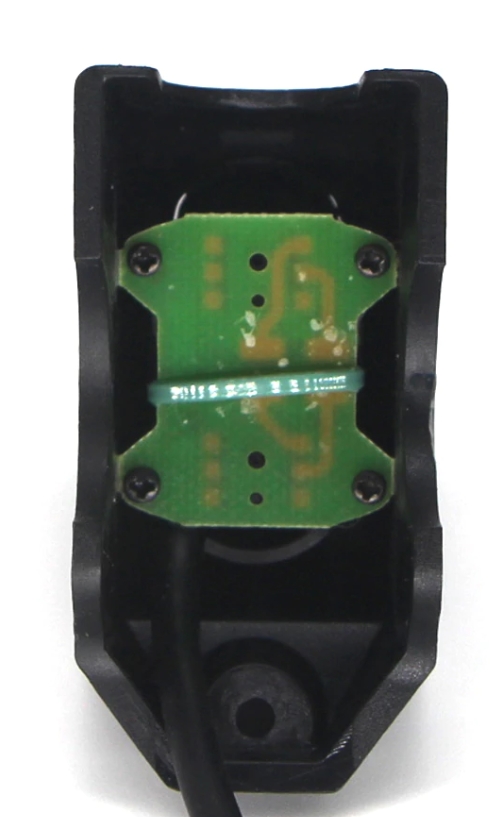

Wirklich dicht ist der Schalter nicht. Man kann die Platine von hinten sehen. Ob der Mikroschalter auf der Platine dann möglicherweise wasserdicht ist kann ich nicht sagen. Auf jeden Fall wirbt der Chinaman damit, dass der Schalter genau so wasserdicht ist wie das Original. 🤫 Was auch immer uns das sagen soll.
Der gesamte Schalter ist schon ziemlich einfach aufgebaut. Mal sehen wie lange der hält. Auf jeden Fall kann man im Fall des Ausfalls selbst noch einmal einem anderen Hobby frönen und die Mikroschalter gegen geeignete ersetzen.

Das Problem ist doch, dass die Tasten einfach nur im Gehäuse stecken. Da ist kein Gummi oder sonst eine andere Dichtung drin. Mann müsste die komplette Platine im inneren Lackieren. Ob dann aber noch die Print-Taster auf der Platine funktionieren ...

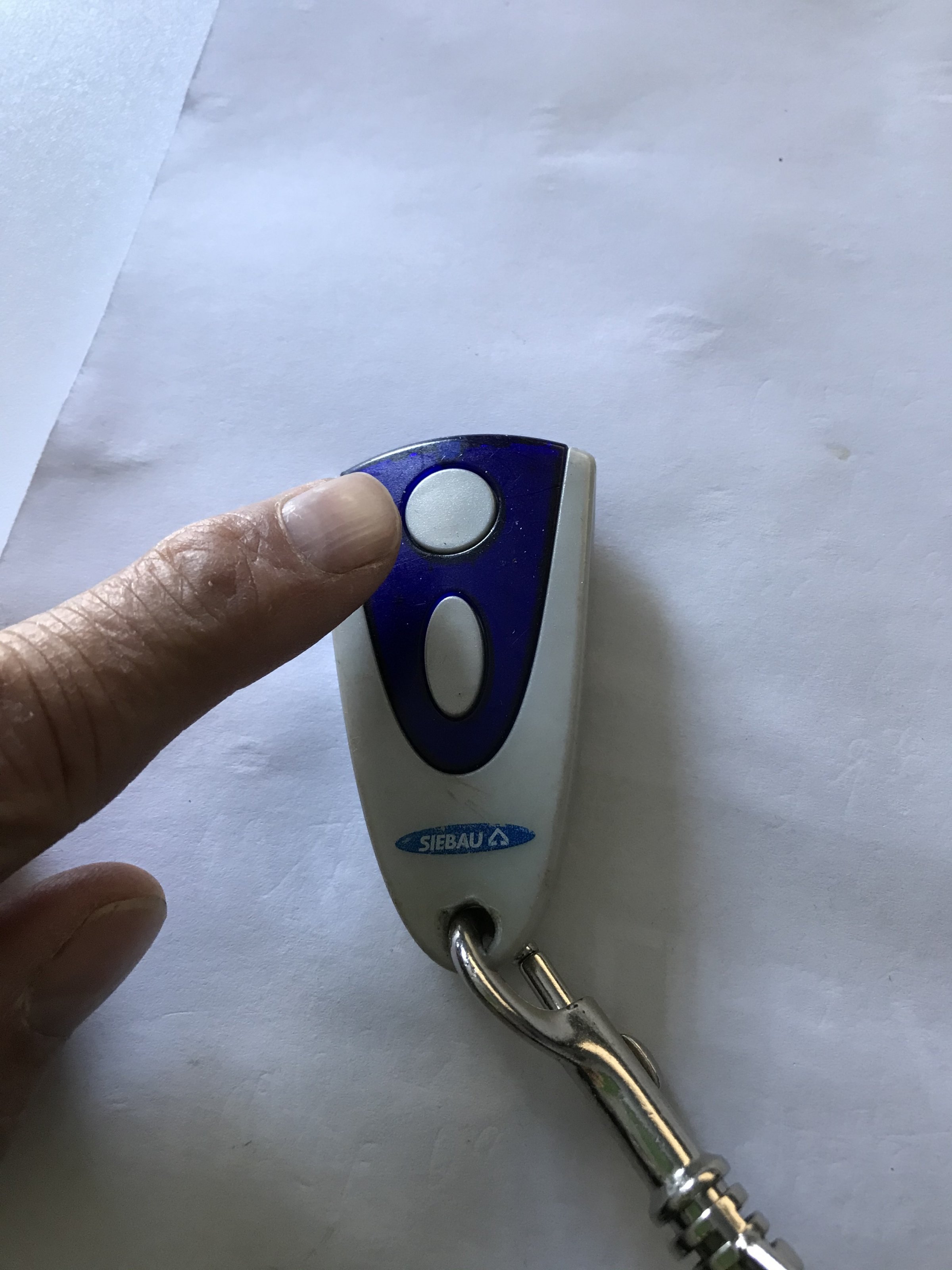

Wieso nehmt ihr nicht einfach eine original Fernbedienung, klebt (mittels z.B. Duallock) irgendwo versteckt (unter Sitz?) an und verlängert mit dünnem Kabel (2 Draht) den Schaltkontakt nach vorne zum Lenker oder wo auch immer. Dann braucht es nur einen Minidruckknopf und schon funktioniert das perfekt. Habe ich so gemacht. Kosten: Einen Minidruckknopf aus China, Kabel lag eh in der Werkstatt.

Ich bräuchte 2 Handsender, für Auto und Motorrad und die kosten pro St. 35€, das war mir zu viel und die sind auch nicht wasserdicht, bringen also auch nix, deshalb habe ich mir die externe Variante gekauft.

Ich habe den Chamberlain Sender mit Heissleim vergossen und so ist das eigentlich ausreichend dicht. Funktioniert perfekt.
