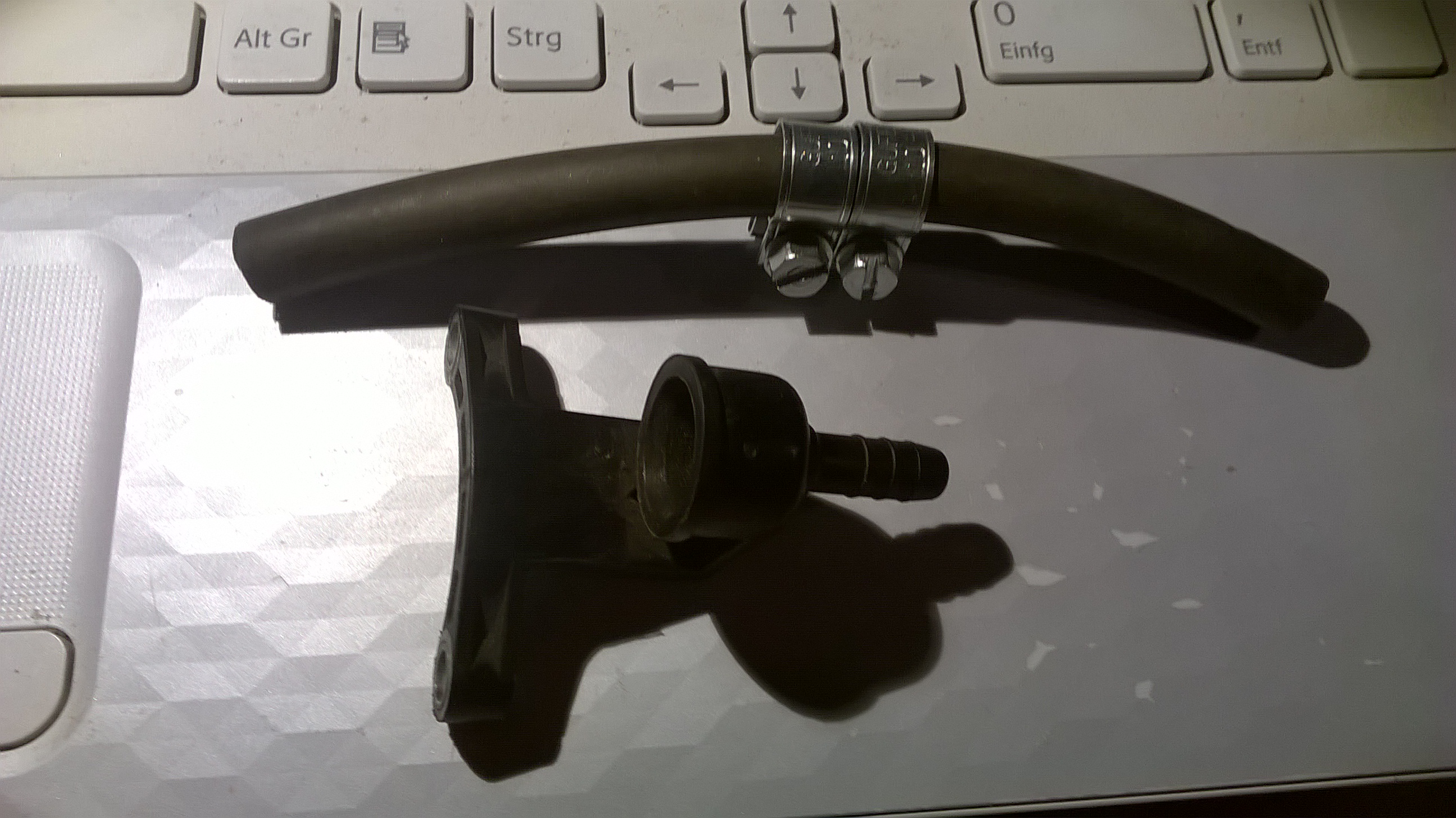

Hallo Leute,
Mir ist heute beim Ausbau der Batterie ein Teil der Benzinleitung abgebrochen. Ich suche das schwarze Plastikteil wo der Schlauch drauf steckt. Handelt es sich um "Tülle rechts, 13531341284"?
Danke und LG
Hier ein Link in besserer Auflösung
Nein. Die Tuelle dient nur als Durchfuehrungsschutz der Leitungen durch den Luftfilterkasten o. aehnlich.
Ich glaube, Du musst jetzt ganz besonders tapfer sein, denn falls Dir der Ansatz / Uebergang zum Einspritzventil abgebrochen sein sollte (eventuell im Bild markieren), dann koennte dieser ein fester Bestandteil des Kraftstoffverteilers und moeglicherweise von BMW nicht einzeln erhaeltlich sein.
Dazu fragst Du am besten noch Deinen Haendler, denn, falls zutreffend, ist alleine schon die Wechselarbeit kein Kindergeburtstag! Hinzu kommt natuerlich noch das Ersatzteil. Eventuell gibt es andere - mir nicht bekannte Moeglichkeiten - das Anschlusstueck zu wechseln (Bosch)? Die Leitungen sind aus einem relativ harten Kunststoff und der Anschluss ist nicht einfach so draufgesteckt, sondern scheint irgendwie eingeschrumpft zu sein?

Hallo Leute,
Danke und LG
Das ist es nicht. Das gibt es nicht einzeln, da die kraftstoffleitung da aufgepresst ist und man es mit Hausmitteln nicht mehr drauf kriegt...
Brauchst das komplette Teil (Druckregler, Kraftstoffverteiler)
Grüße Volker
Grüße Volker

ich hab so ein teil da und hab dir eine pn gesendet
Gast46334
Alles klar, vielen Dank für eure Hilfe :-) Ich warte auf das Teil vom kuhschrauber und dann werde ich weitersehen. Zur Not tausche ich den Schlauch gegen einen den ich stecken kann und mach ne schelle drum wenn ich ihn nicht aufgepresst kriege...
Danke!

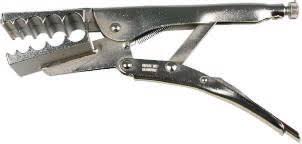

Das ist das gleiche wie bei den Druckluftleitungen an LKW Bremsanlagen. Ohne spezielle Zange bekommt man die Kunststoffleitung nicht beschädigungsfrei festgehalten um den Anschluss reinzuklopfen. Viele nehmen zur Not den Fön oder (ganz blöd), das Feuerzeug. Beim LKW kann dadurch die Bremse ausfallen und bei dir durch Undichtheit....... Muss ich weiter machen?
Man kann natürlich auch einen Schlauch nehmen. Viel Druck ist da nicht. Für mich wäre das keine Alternative.... "Murks".
Aber wie du magst
Grüße Volker
Aber wie du magst
Grüße Volker
Geil, mit dem Feuerzeug die Benzinleitung erwärmen. Das Lehrgeld spare ich mir diesmal. Ich muss die GS jetzt erstmal schleunigst fahrfertig machen, sie steht noch in der Garage meiner alten Wohnung und sollte dieses Wochenende mit umziehen. Das Konstrukt muss nur 10km halten, dann kann ich mir immer noch Gedanken um eine Luxuslösung machen.
Evtl. kriege ich irgendwie den abgebrochenen Teil der jetzt in der Leitung steckt mit einem Korkenzieher, Heißluft und Geduld rausgezogen. Dann könnte ja, mit etwas Glück, der gedehnte Teil aufs neue drauf passen und mit Schelle ein paar km halten.

Aus welchem Grund sind bei der BMW eigentlich diese harten Plastikleitungen verbaut? Ich kenne das sonst nur mit simplen Gummileitungen und der guten alten Schelle.

hallihallo,
vor den starren leitungen des druckmindererssind sind dauch druckfeste „gummi“leitungen montiert.
ich wüßte nicht, was dagegen stehen sollte, das abgebrochene teil ebenfalls durch „gummi“ zu ersetzen?!

hallihallo,
grüße vom elfer-schwob
Moin zusammen.
Vor dem Druckminderer ist der Kraftstoffstrom gleichmäßig. Hinter ihm in Richtung Einspritzventile pulsiert der Kraftstoffstrom im Takt der EVentile. Vielleicht pulsiert der Gummischlauch dann dermaßen, dass durch Interferenzen an den EVentilen eine zu starke Schwankungen des Drucks auftreten kann.
Ich lass mich gerne eines besseren belehren, aber ich hab noch keinen Benziner mit Gummischläuchen an den EVentilen gesehen...

ich hatte mal einen ählichen fall bei einer 1100er eines freundes! da hab ich das plastikröhrchen vorsichtig aus gebohrt dann den plasteschlauch mit freundlicher unterstützung namens sanfter gewalt und etwas öl übergestülpt und mit einer schelle befestigt! hat bis zum tausch des getriebes 70000 km gehalten!
Gast 41871
vielleicht unterstützt man das Kunststoffröhrchen von innen mit einem passenden Messingröhrchen, dann kann man über das Kunststoffröhrchen einen Schlauch schieben und mit einer Schelle befestigen. Ohne dass der Kunststoff nachgibt beim Anziehen der Schelle.
MfG Gärtner
Danke!
Eventuell kann das noch hilfreich sein. Habe ich schon frueher mal bei Till(mann) gesehen gehabt, aber nicht gleich wiedergefunden (Schlauchstuecke mit Verstaerkungshuelsen aus Messing), jetzt aber doch:
https://www.tills.de/Schnellkupplungen-Doppelsatz-BMW-Boxer.html
Viele Gruesse
Karl-Heinz
