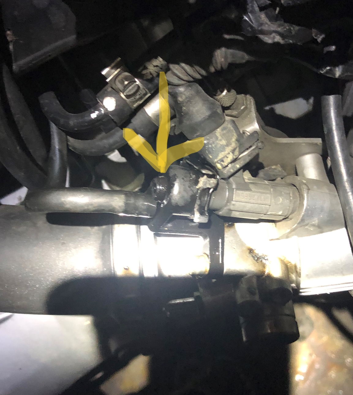

Sooo.. ich denke das Thema ist schon fast geschlossen. Aber ich gebe da mal meinen Senf dazu.
Nun hat es mich erwischt, bei mir ist das gleiche passiert. Tank abgerutscht, Leitung abgebrochen. Kostenvoranschlag irgendwas oberhalb 700€. Ich versuche das jetzt mal selbst zu machen. An Autos kann ich ja auch schrauben. Falls mir irgendjemand im Raum Münster zur Hand gehen möchte oder er da einen kennt der einen kennt..... ich bremse niemanden.

ich würde an Deiner Stelle den Tipp aus #20 in die Praxis umsetzen und
mit den Till's-Teilen reparieren. Wobei die beiden Bruchstellen quasi "nahtlos" mit dem Schlauch, unter Verwendung der Hülsen, überbrückt werden.

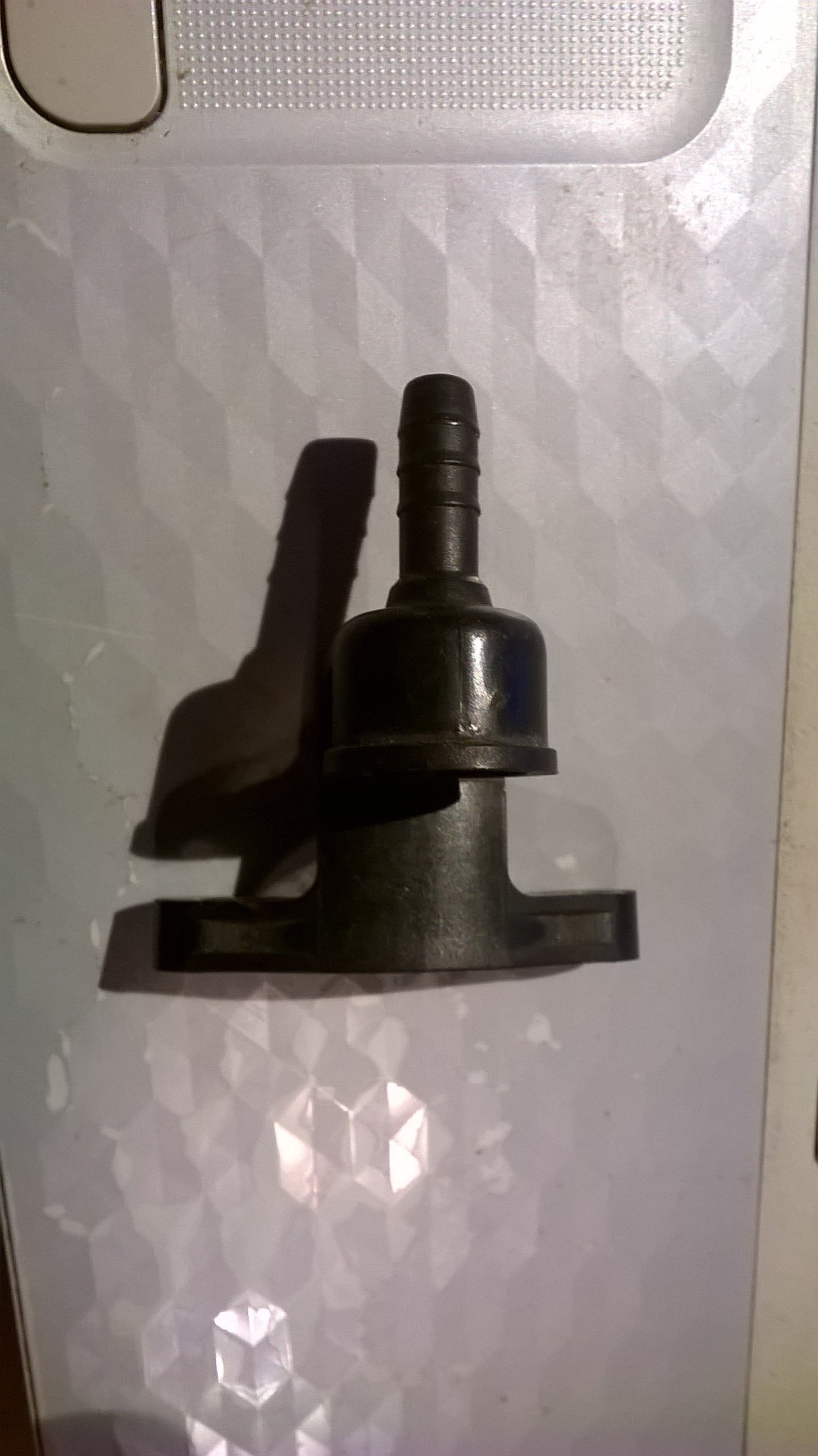

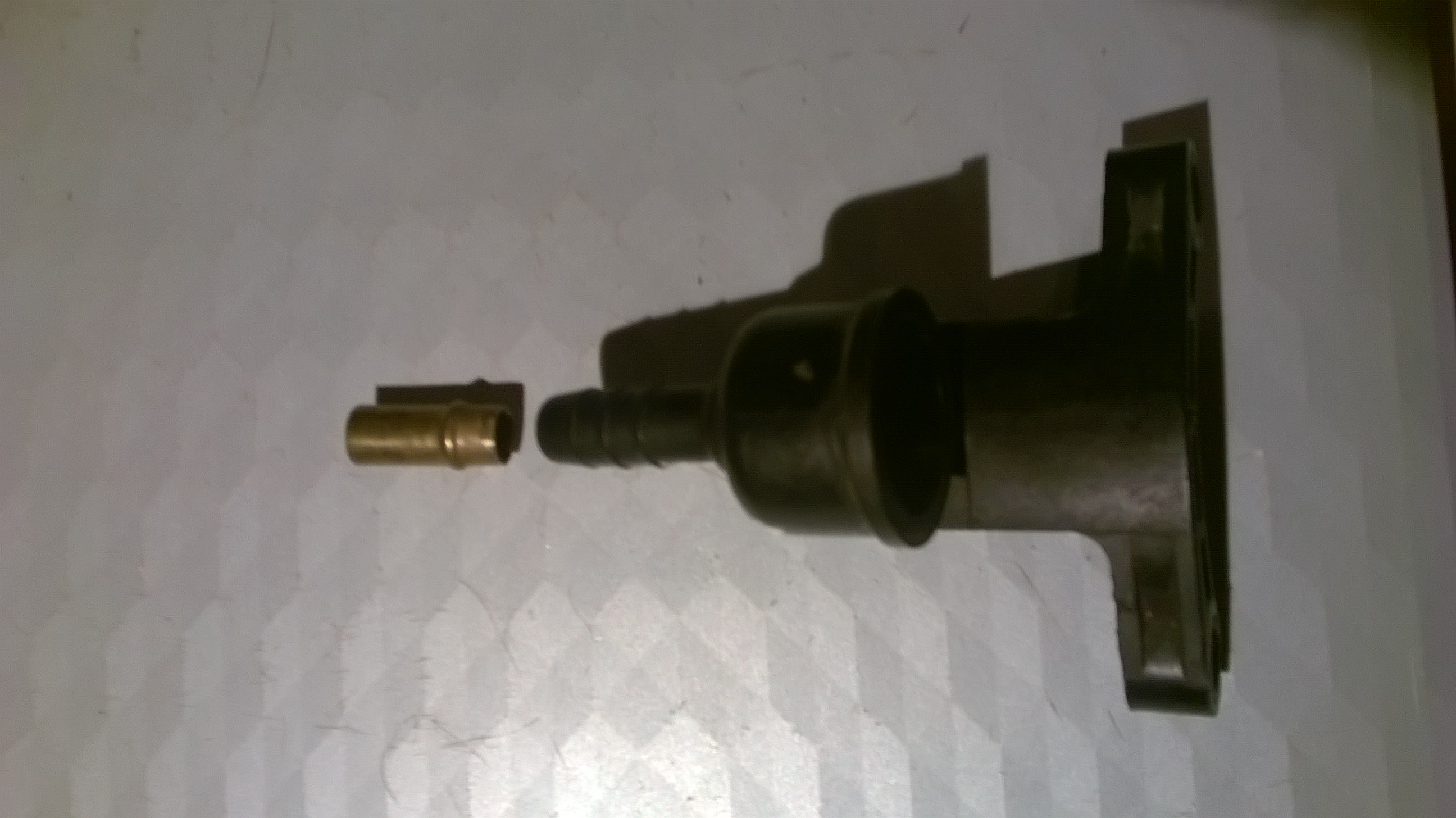

eins von den dingern hab ich noch...........

Du meinst ich kann das Abgebrochene Teil aus der Leitung holen und da drübertüdeln? Das hält?

Hallihallo,
Das habe ich mir ja auch schon gedacht. Allerdings ist das Plastik ja schon ab. Das Kind ist ja schon im Brunnen.
Deine Schadensbeschreibung läßt ja auch genügend Raum für Spekulationen...Bilder!
(Falls das bei Dir als Forums-Neuling noch nicht klappen sollte, dann mußt Du vorher eben noch ein paar Wortbeiträge posten. Nach 10 Beiträgen - ohne Gewähr - sollte das Hochladen von Bildern dann klappen.)

Da am gelben Pfeil ist es abgebrochen und drunter liegt der Schlauch quasi abgelegt daneben auf. Und tatsächlich... mir ist auch verflucht nochmal der Tank abgerutscht. Ärger mich ja über mich selbst. Wer hat nicht extra Schlauchkupplungen drangebracht damit genau sowas nicht passiert? So ein Mist. Ich bin bestimmt nicht der Erste der über sich selbst an der Stelle ärgert.

Schnell den @kuhschrauber anschreiben, den Tills-Satz ordern, kürzen und weiter gehts!

für die 1100er hab ich auch noch schnüffelstücke da..............

das messingröhrchen auf eine m5 schraube stecken dann mit heißluftfön warm machen und in die kunstoffleitung stecken bis es nicht mehr zu sehen ist! dann noch ein stück benzinschlauch mit gewebeeinlage und 2 schellen und fertig ist die laube...........
