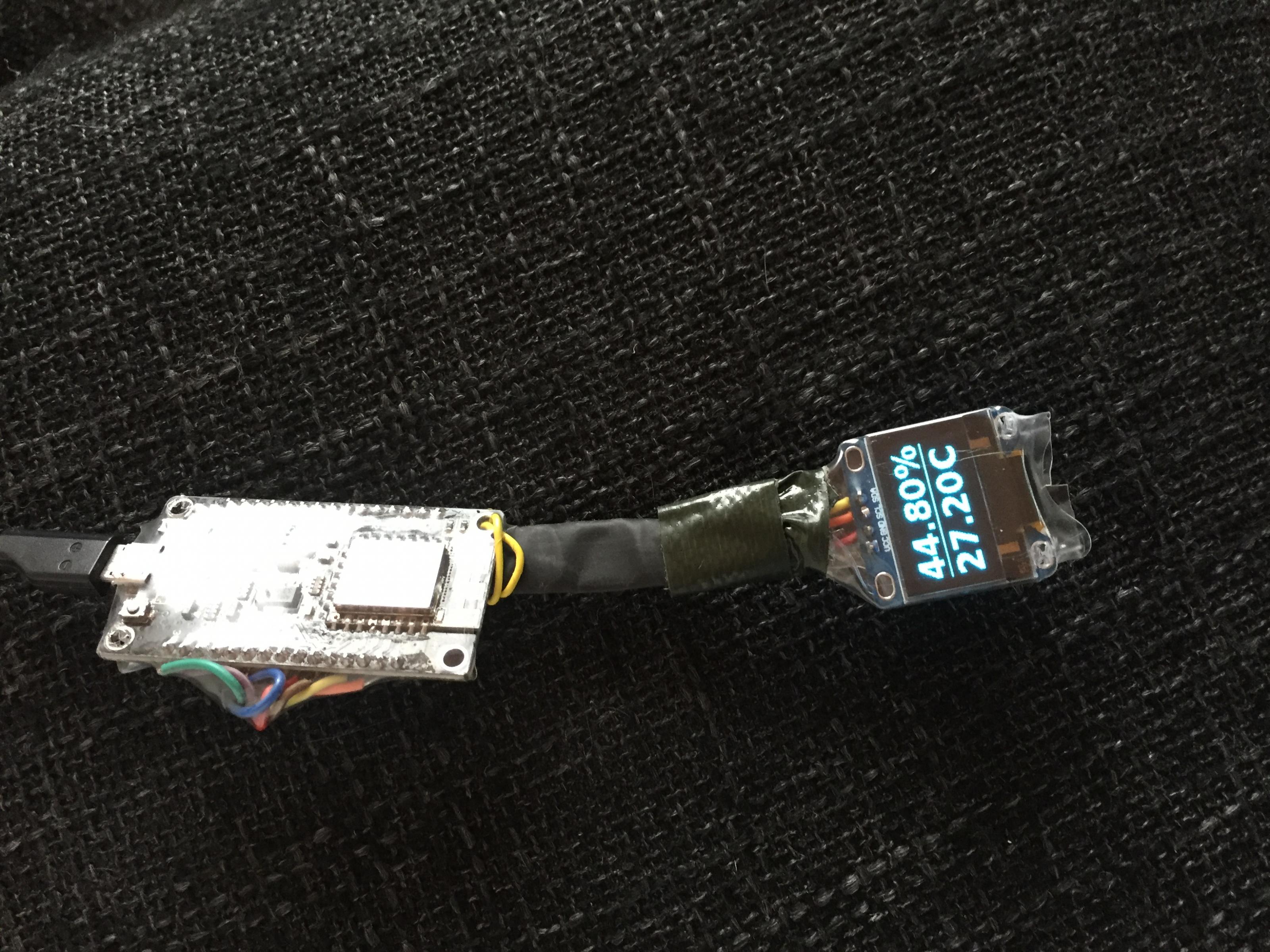

Hallo zusammen,
meine GS1150 verfügt über keine Fühler, was Außentemperatur und Luftfeuchtigkeit betrifft (ok, die wird eher selten gemessen...). Da ich ja gerne mit Raspberrys und Co bastele, habe ich mit einem NodeMCU, kleinem OLED Display und DHT22 etwas zusammengebaut (siehe Bilder). Ein USB Anschluss habe ich mir mit der letzten Inspektion auch gegönnt, ab sofort kann ich somit zumindest tiefere Temperaturen erahnen, was mir schon sehr hilft, da ich ganzjährig fahre.
Ich habe die einzelnen Komponenten in Schrumpfschläuchen verpackt und hoffe, das ganze bleibt einigermassen trocken. Und selbst wenn nicht, ein Gesamtpreis von rund 7-8 Euro lässt das ganze finanziell überschaubar bleiben.
Wer mehr Infos habe möchte, möge sich einfach melden, gerne kann ich die beiden passenden Sketche posten und auch den ein oder anderen Link vermitteln.

Hi Gerd,
oh das wusste ich nicht...inzwischen habe ich mein Teil eingebaut, es funktioniert soweit. Allerdings ist mein Fühler im Augenblick recht ungünstig platziert, da würde mich glatt interessieren, ob die Temperatur vom Luftfilter abgegriffen werden kann. Falls das wer hier weiss...?
gruss
Peer
fremitus
02.10.2016
23
Auch eine gute Idee, danke für den Tip...mein Ding läuft ja nun, ich mache bald mal Fotos...nur meinen Sensor würde ich gerne woanders platzieren, im Augenblick habe ich den DHT22 an die Lenkstange gebunden, was soweit funktioniert. Mit der Fahrzeug Elektronik habe ich schon Erfahrungen gesammelt, die Installation der Nebelscheinwerfer vorne machte einen Eingriff notwendig. Ging soweit gut...von daher sollte der Abgriff der Daten vom Sensor eigentlich irgendwie gehen...hat aber keine Priorität, wäre etwas für langweilige Winterabende. Mal sehen.

Hi Gerd,
danke, meine Bastellust ist geweckt. Das schaue ich mir bei Gelegenheit genauer an. Bis dahin geht ja meine Konstruktion, deine Hinweise führen ja quasi zu Version 2.0.
