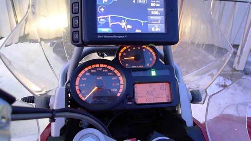

Dieses hübsche Bild hab ich gerade bei BMW Motorrad gefunden im Gesichtsbuch. Ganz schön kalt.:eek:
Gruss Alex

heute hatt mich ein werkstattmeister der BMW NL essen angerufen und mir gesagt das die GSA keine anzeigen unter - 9,5 anzeigen kann aussage BMW:confused: könnt ihr das bestätigen ? was ist mit dem foto im beitrag oben ?:eek:
P
Pouakai
[ironie]Dein Werkstattleiter hat recht und die Fotos sind gefaked[/ironie]
Also meine GSA kann das! :confused: ist da jetzt bei meiner was nicht i O? :eek:

Es wäre toll wenn du mal ein Foto davon einstellen könntest damt ich das meinen Freundlichen mal zeigen kann:D
Schau Dir meinen Beitrag Nr.: 5 an , :D ich glaub da will Dein :) Dich veralbern. :confused:
