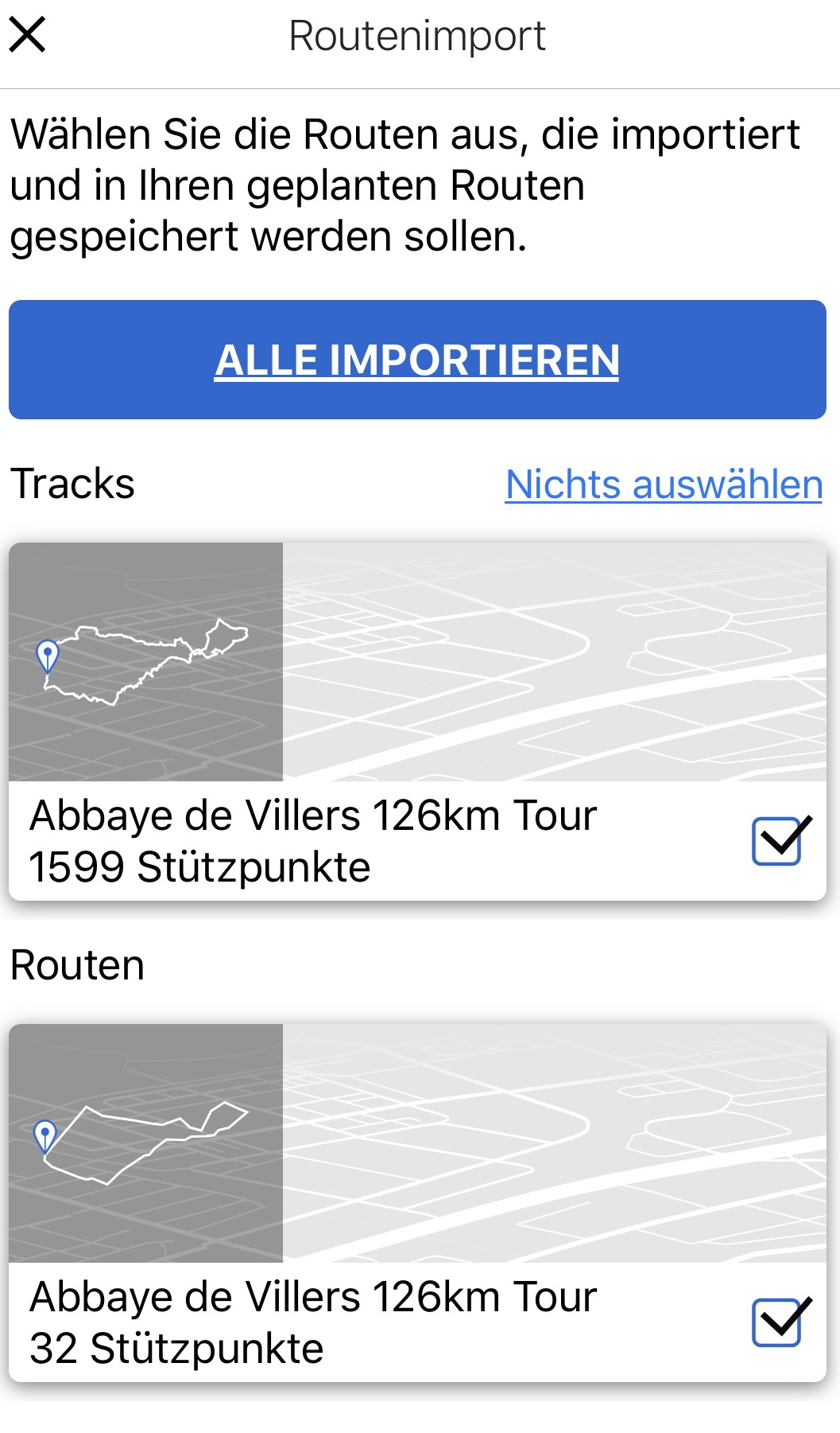

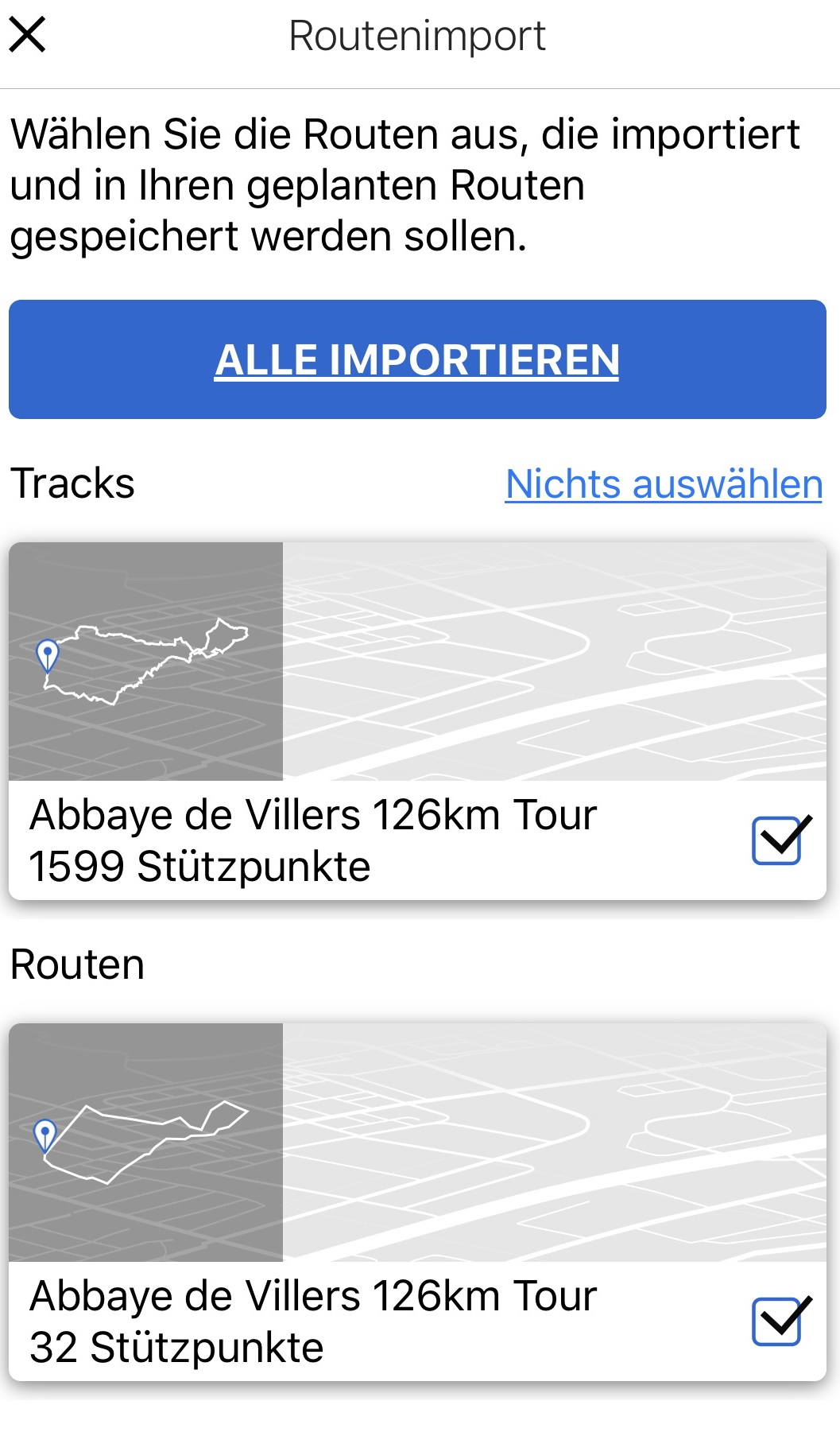

tuelliman
tuelliman
28.04.2019
54
Jurbise / Belgien
R 1250 GS Adventure Style Exclusive
@iHans
Ja du hast Recht. es sind unterschiedliche Touren dann. Aber ich wähle immer den Track mit den vielen Waypoints und bin sehr gut damit zurecht gekommen.
Schau mal auf dem Bild. Da ist schon beim Import zu erkennen welche Route "Kurviger" eher entspricht.

tuelliman: „Da ist schon beim Import zu erkennen welche Route "Kurviger" eher entspricht.“
Ja Bild2 ist die GPX Route, Bild1 ist der GPX Track
Der GPX Track ist immer genauer, er zeigt die exakte Strecke.
Die GPX Route eignet sich am besten um ein bestimmtes Ziel zu erreichen wenn der
zurückzulegende Weg nicht wichtig ist, beim abweichen von der Route wird diese Neu berechnet.

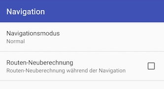

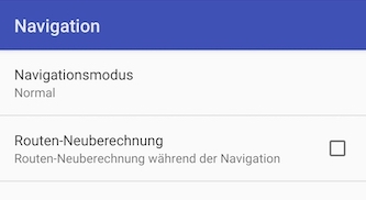

Mein Problem ist daß der von Kurviger zu importierende GPX Track nicht im Original
importiert werden kann, es fehlt in Connected die Option Routen-Neuberechnung Aus
So wie in der Kurviger App: "Bild"
Stimmt auffallend:
Dennoch, wenn er den Track übernimmt, die Waypoints, ich meine die sind so ziemlich alle 5 Kilometer, hat, sollte die Abweichung doch eher gering sein.
Ich habe auch nicht den Eindruck das die App den Track neu berechnet, jedenfalls nicht beim Import.
Vermutlich, auch durch Verkehr, den die App ja inbegriffen hat, Kurviger nicht, und anderer Optionen, Sperrungen etc, kommt es dazu das eben nicht die Route Eins zu Eins übernommen wird. Jedenfalls nicht bis ins allerletzte Detail.
