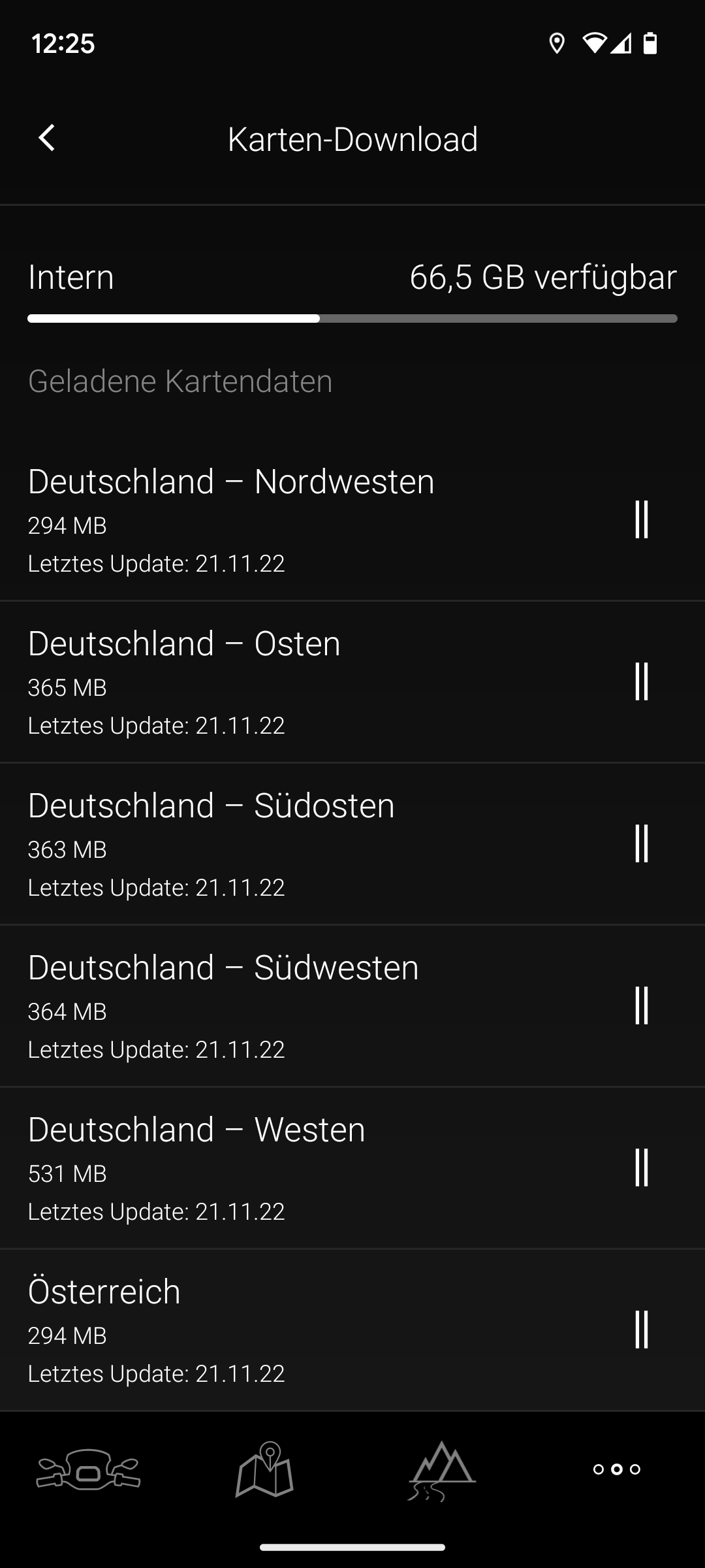

Die Karten sind da. Ist das die letzte Version oder wie aktualisiert man mit der App?
Sperrung kann nicht sein, denn ein paar hundert Meter vom Ziel ohne Sperrung gleicher Fehler. Hab aber nicht über App sondern über Drehrad und TFT gestartet. Kann das damit zusammenhängen?

Die Kartendaten haben bei mir auch das selbe Datum. Diese Woche geladen.
Gruß, Sven

Die Karten sind da. Ist das die letzte Version oder wie aktualisiert man mit der App?Anhang anzeigen 625026

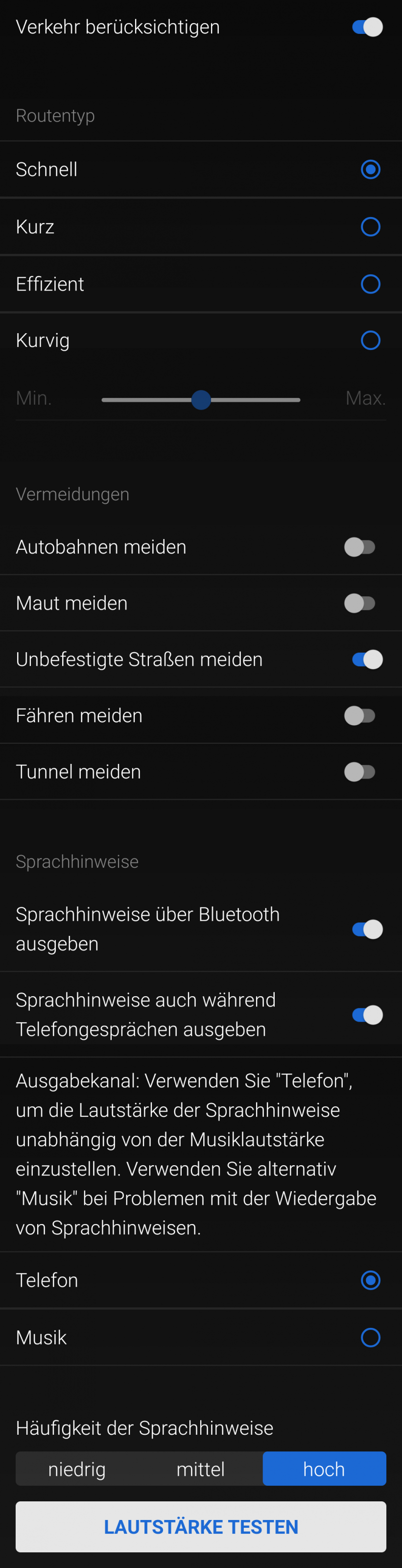

Kannst Du evt. mal einen Screenshot von den Navigationseinstellungen der App hochladen und hast Du eine gespeicherte Route gestartet? Falls ja, wird sie Dir in der App am Smartphone angezeigt?

Was passiert, wenn Du "Verkehr berücksichtigen" und "unbefestigte Strassen meiden" deaktivierst?
